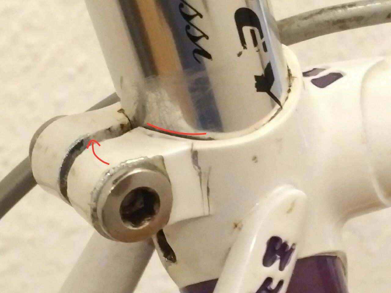

Das sieht nach einem Riß aus :mad: Gibt es Rettungsmöglichkeiten zur gefahrlosen Restnutzung als Stadtrad oder war es das?
Könnte auch nur die Pulverbeschichtung, kein Grund zur Sorge denke ich.
Solange die Stütze hält.
Mit Lack drauf kann man das m.E. nicht beurteilen , da das weiß ist (leicht ausbesserbar) täte ich den mal kpl. entfernen , klinisch säubern da und die Klemmung mal lösen/festziehen und mal haarscharf den/die evtl. Risse beobachten , das kann wirklich nur der Lack sein .
Danke Euch! Der Lack ist runter und darunter tut sich kein Riß auf. Das ist schon einmal gut.
Da reissen die Malcesine bei richtiger Sattelstütze zuletzt...
Eine zu dünne Stütze hat das Rad aber leider auch ohne Riß schon mal gesehen: 27,2mm sollte passen und paßt im Ansatz auch, allerdings tut sich entlang der roten Linie ein schmaler Spalt auf und ist die Klemmung dort in Pfeilrichtung etwas nach innen verbogen:
Meine Tendenz wäre, mit der ohnehin zerkratzten Stütze einfach zu fahren (scheint zu halten), während mit meinen Mitteln (Hammer) bei einem Versuch, die perfekte Passung annähernd wiederherzustellen, vermutlich mehr kaputtginge als besser würde. Spricht etwas zwingend dagegen?

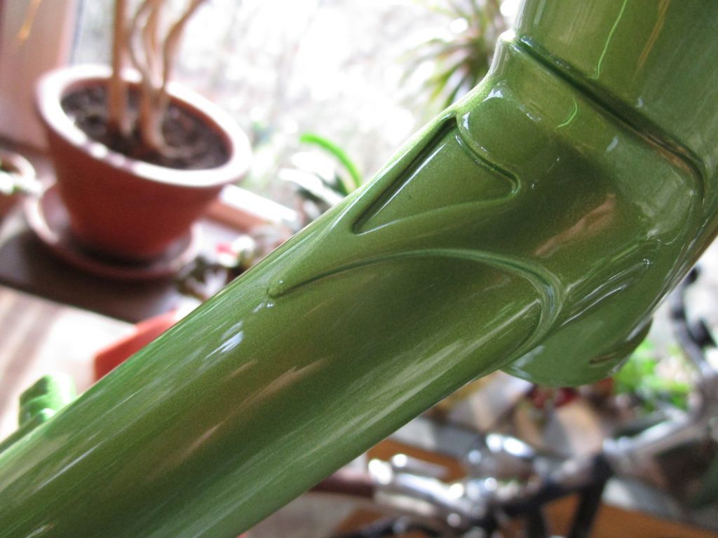

Die Oberfläche muss danach (vor der Lackierung) gespachtelt werden, da durch das Glasperlenstrahlen recht rauh (bei einer gut ausgeführten, dünnen Naßlackierung würde man das ohne Spachteln sehen).
Und wie @FSD schon erwähnte, würde ich das bei sehr dünnem Rohr nicht empfehlen.
Meinen "Rando bleue" Rahmen hatte ich teilweise Glasperlenstrahlen und teilweise Sodastrahlen lassen.
Das zweitgenannte ist ein schonenderes Verfahren, man muss jedoch u.U. noch von Hand etwas nachschleifen (außerdem nicht für am Rahmen belassene Steuerkopfschilder geeignet).
P.S. Fotos könnte ich heute Abend nachliefern
