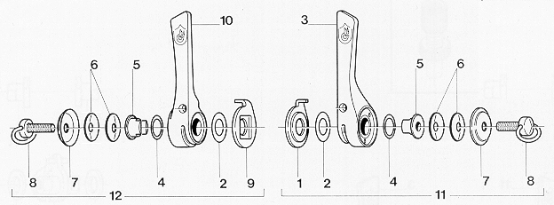

Ich habe hier diese Campa Retrofriktions Schalthebel. Habe alles gereinigt. Kommt da irgendwo Fett dran? Es waren Fettreste vorhanden. Das man normale Friktionshebel nicht fettet weiß ich.
Geht speziell um diese Hebel

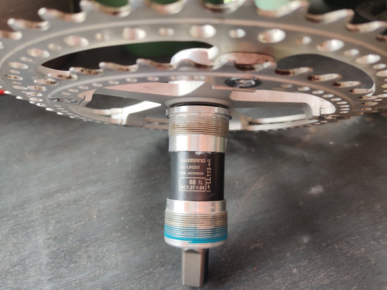

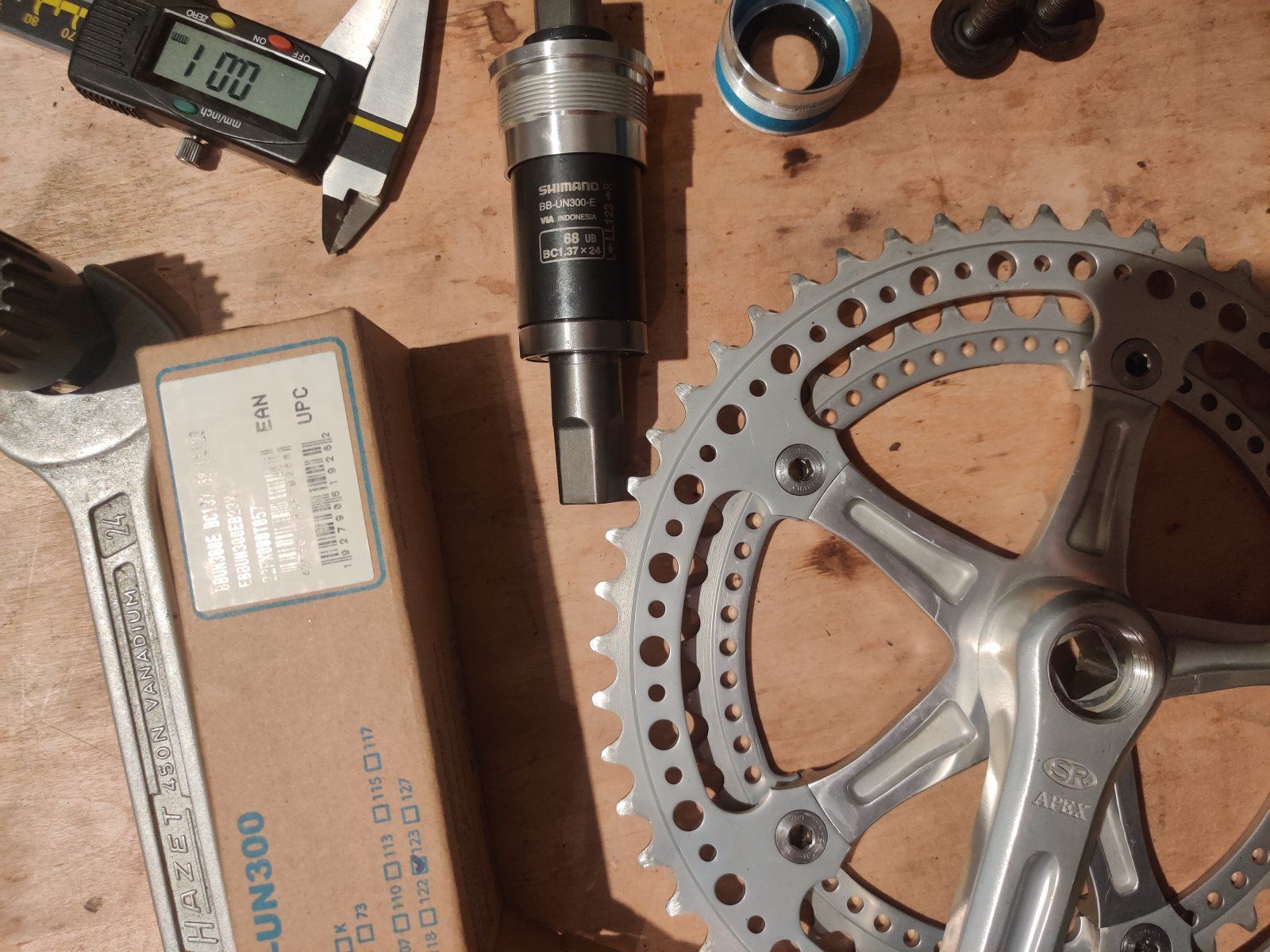

Mal wieder was mit Kurbel + Lager:
Gazelle CM soll mit einer SR Apex Kurbel bestückt werden.
Lager ist der Nachfolgerstandard von Shimano, das UN300 (Nachfolger zu den UN55).

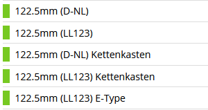

Laut Recherche braucht die Apex eine 119er Welle, viele nehmen jedoch eine 122,5/123er Welle , was mir zwar etwas lang vorkommt, aber so steht es geschrieben.
Ok, Lager rein... warte, was ist das für ein abgedrehter Rand?
Hab ich so noch nie gesehen, hatten alle anderen BB Lager nicht.

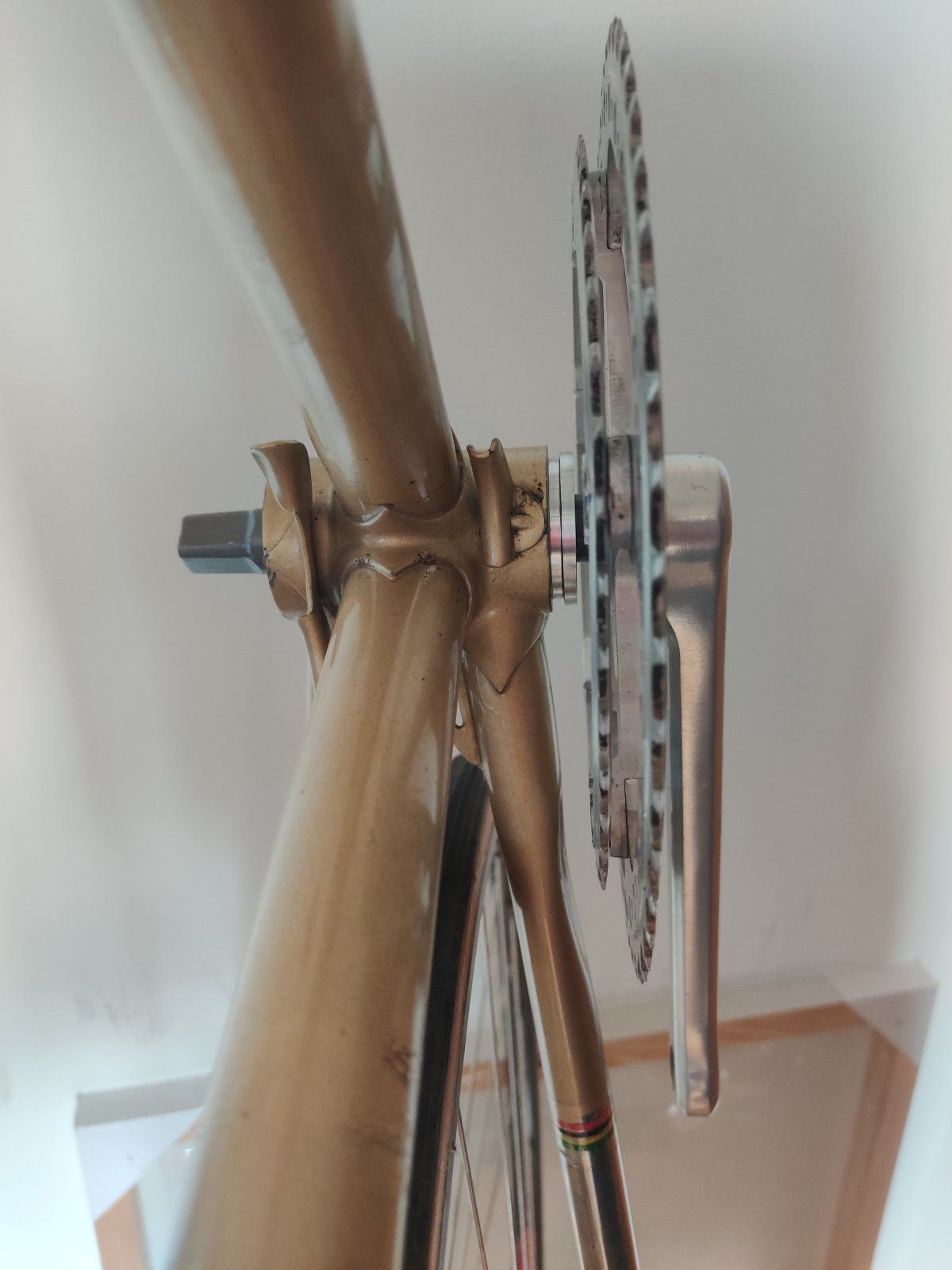

Nächstes Problem:
Kurbel nur locker aufgesteckt die Erste
Kurbel immer noch aufgesteckt die Zwote, ohne Kurbelschraube und gänzlich ohne Kraftaufwand, aber jetzt bündig mit dem Ring.. Die Kurbel beim Anziehen auf den Vierkant schieben geht nicht mehr, da Endstation
So schaut das Ensemble aus
Ich kann also die Kurbel bis Anschlag von Hand aufs Lager stecken, ohne dass der Vierkant formschlüssig greift.
Gleichzeitig steht mir das Lager zu weit aus dem TL Gehäuse heraus. Abstand vom kleinen KB zur Kettenstrebe beträgt aufgesteckt etwa 1 cm
Zum Vergleich eine 113 mm Welle BB UN 55.
Was habe ich nicht richtig beachtet?

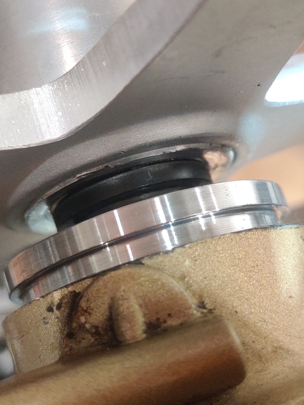

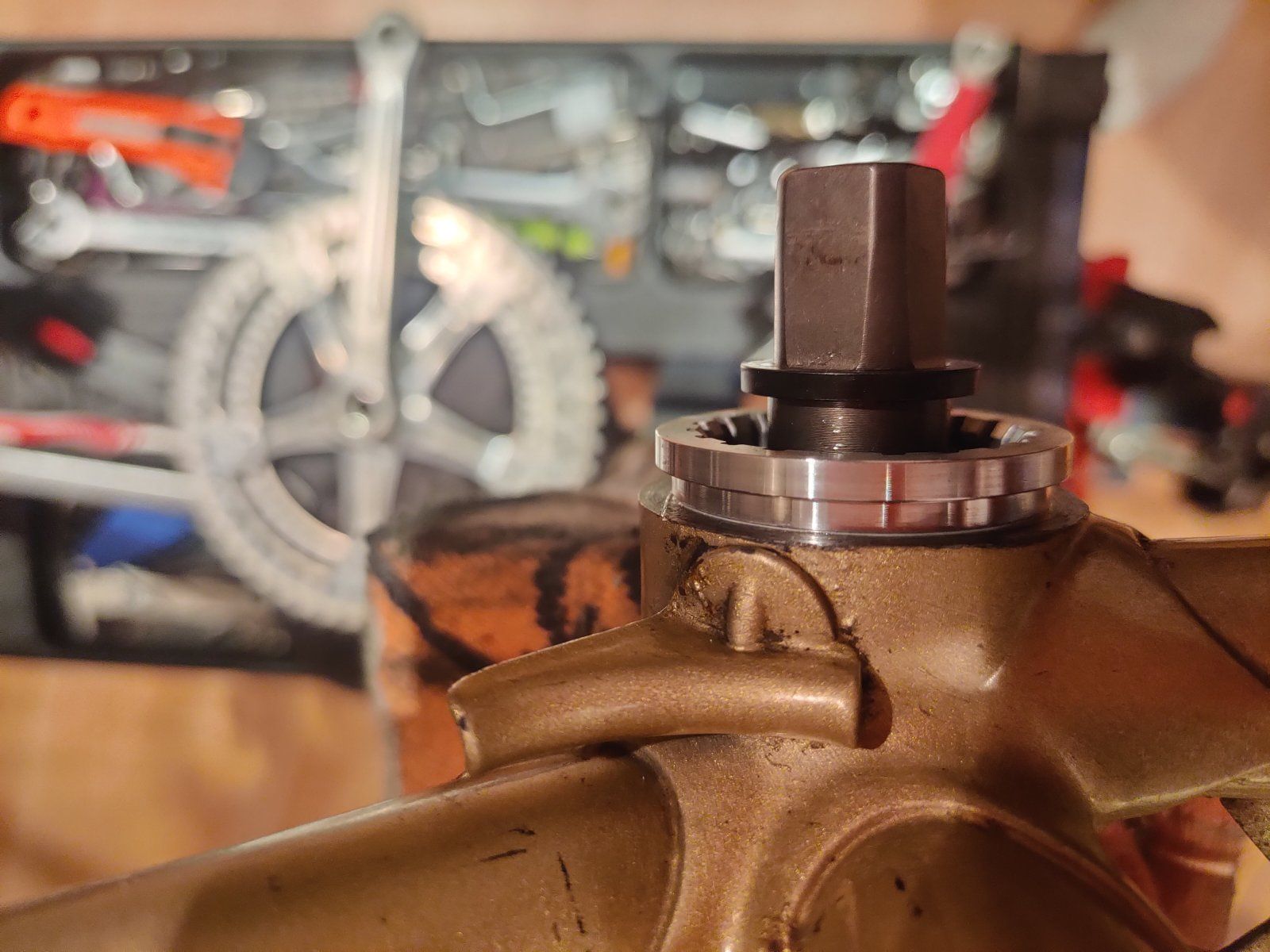

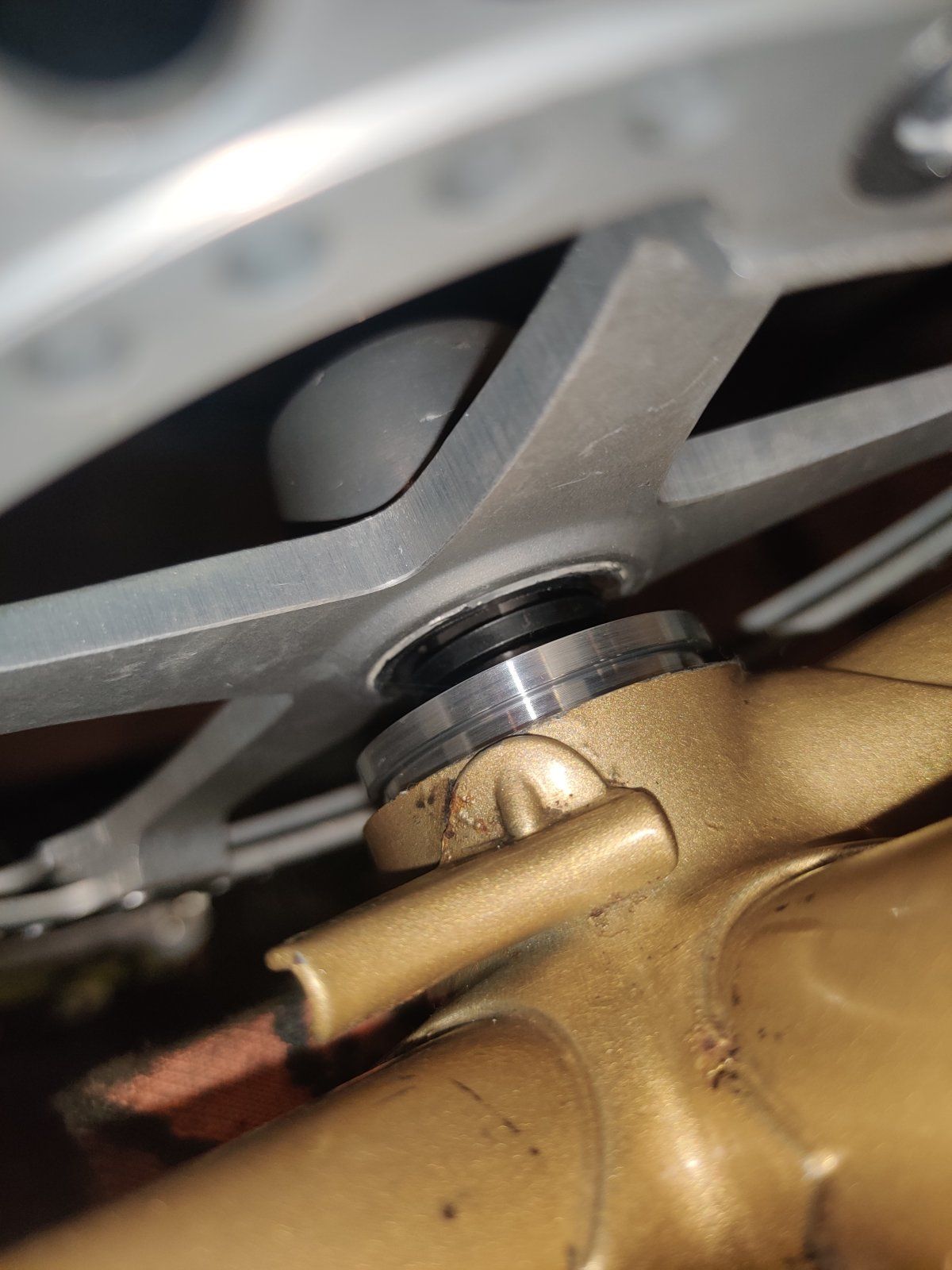

Anhang anzeigen 1258088Anhang anzeigen 1258090
Zum Vergleich eine 113 mm Welle BB UN 55. Anhang anzeigen 1258098
ersten Hinweis erhalten: BB UN300 E ist für MTB, nicht für RR..

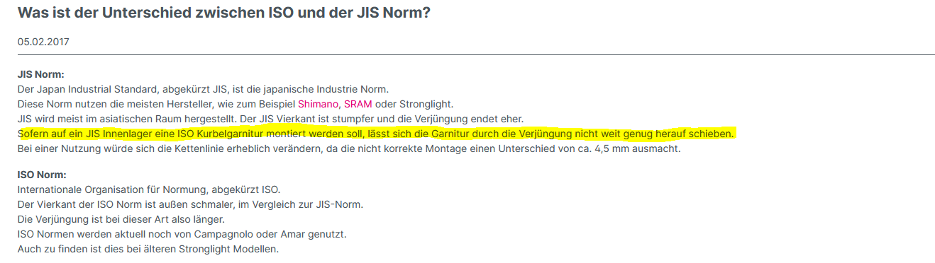

Die SR Apex wird wohl einen ISO Vierkant benötigen.

Danke, aber anscheinend habe ich dann einen Denkfehler:
Angenommen, die Apex wäre ISO. Dann dürfte sie ja nicht ganz auf den JIS Vierkant draufgehen. Aber genau das Gegenteil ist der Fall, sie passt zu weit drauf. Oder anders gesagt: sie schließt bündig mit dem Kegel der JIS Lagern ab.

Entschuldigung, der Denkfehler lag bei mir. Ich habe mich vertan bei der "ISO / JIS - Kurbel weiter innen / außen" Thematik.
So wie in deinem Screenshot stimmt es natürlich, ISO Kurbel auf JIS Welle säße gute 4mm weiter AUßEN.
Danke dir trotzdem :) ich probiere mal das gleiche Lager ohne "E" aus.
Für die Auflösung: das obige TL von mir ist für Kettenkästen. Wieder etwas gelernt
E ist normalerweise für einen E-Type Umwerfer, das ist oder war eine Version vor allem für gefederte Räder, die kein wirkliches Sitzrohr hatten.
