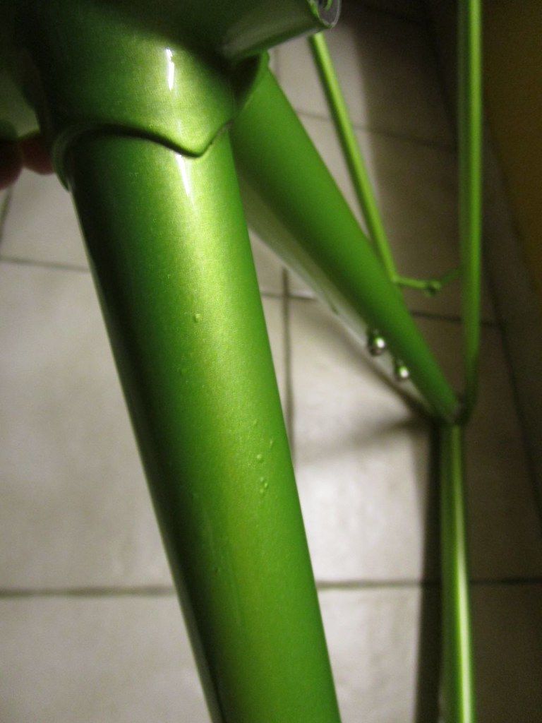

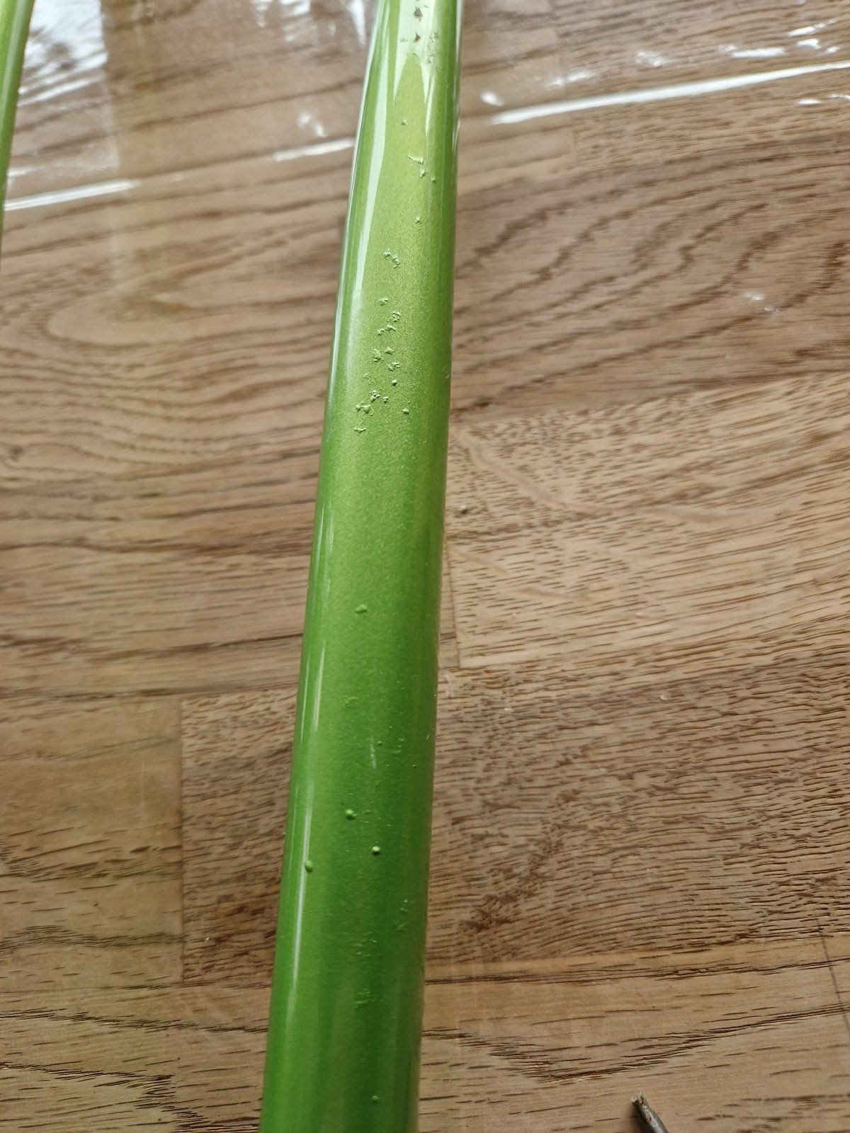

Ich vermute der Rahmen wurde nicht genug gespült nach den Entlacken, der Rahmen war luftdicht verpackt, ich habe ihn nur kurz zum wiegen mit Handschuhen in die Hand genommen, um ihn zu wiegen.
Dann ging er zu meinem Lackierer, der vorher schon 2 Rahmen für Kunden von mir lackiert hat, die mit Glasperlen gestrahlt wurden, mit einem top Ergebnis, mein Hagen Wechsel sah auch erst gut aus.

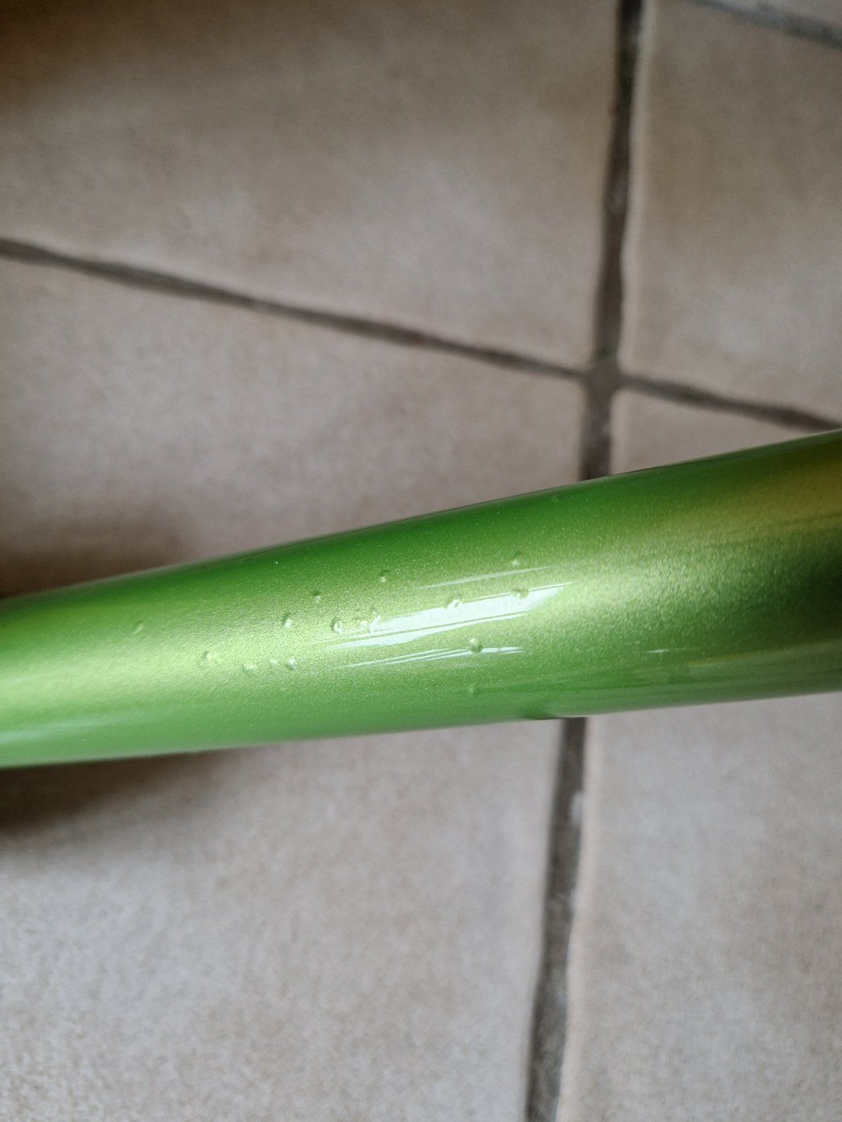

Nach einem halben Jahr zeigten sich an vielen Stellen Blasen , die wenn man sie geöffnet wurden, Rost hervor gebracht haben.
Jetzt liegt er schon 3 Jahre im Keller, und wartet auf eine erneute Entfernung des Lackes.
Ich denke, das ist ein Dilemma.

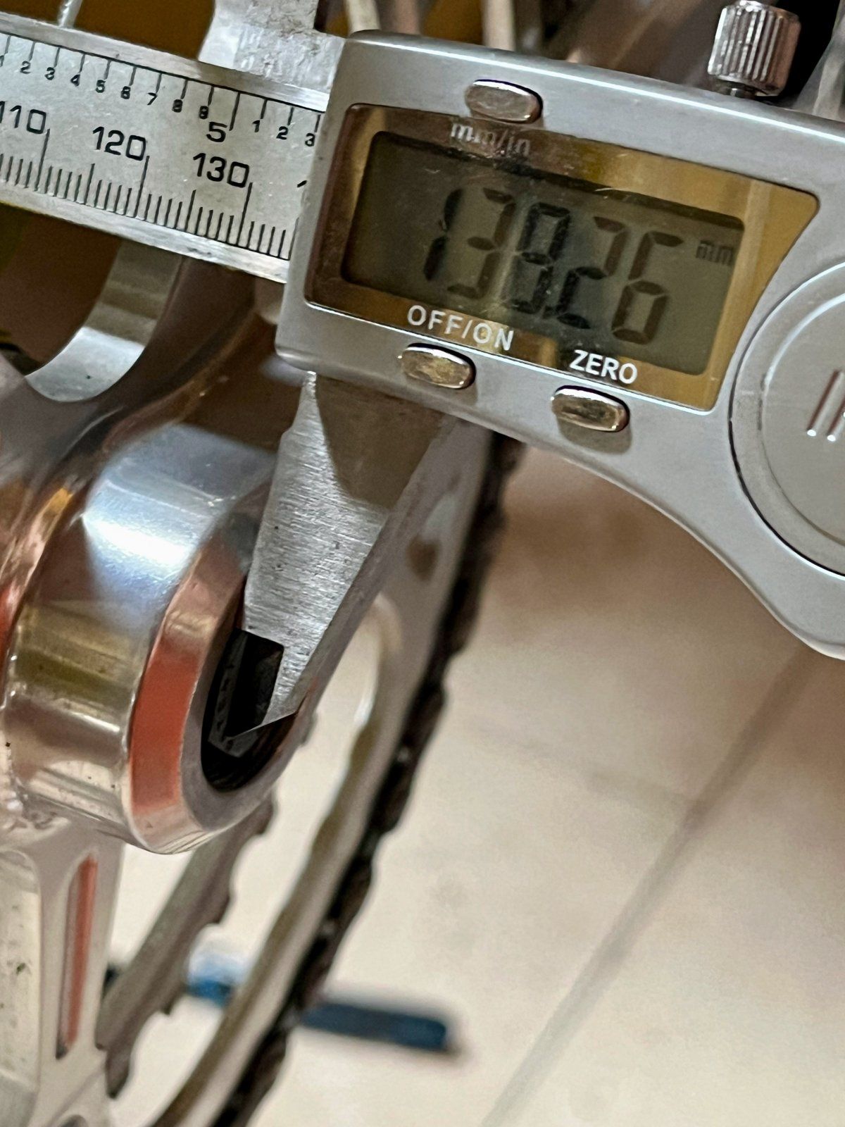

Ich habe hier einen Italo-Renner aus den 70ern mit 126 mm Einbaubreite hinten. Auf der Record-Nabe (80er) ist ein 7-fach Dura-Ace Schraubkranz montiert. An den Kettenstreben hat die Kette genug Platz.
Die Kurbel schleift allerdings am Umwerfer, wenn die Kette maximal rechts läuft.
Könntet ihr bitte mal messen, wie an eueren Rädern (ITA-Innenlager) bei gleichem Setup der Q-Faktor ist (Abstand Außen-Kante der Kurbeln). Ich habe den Eindruck, dass bei mir die Welle zu kurz ist.

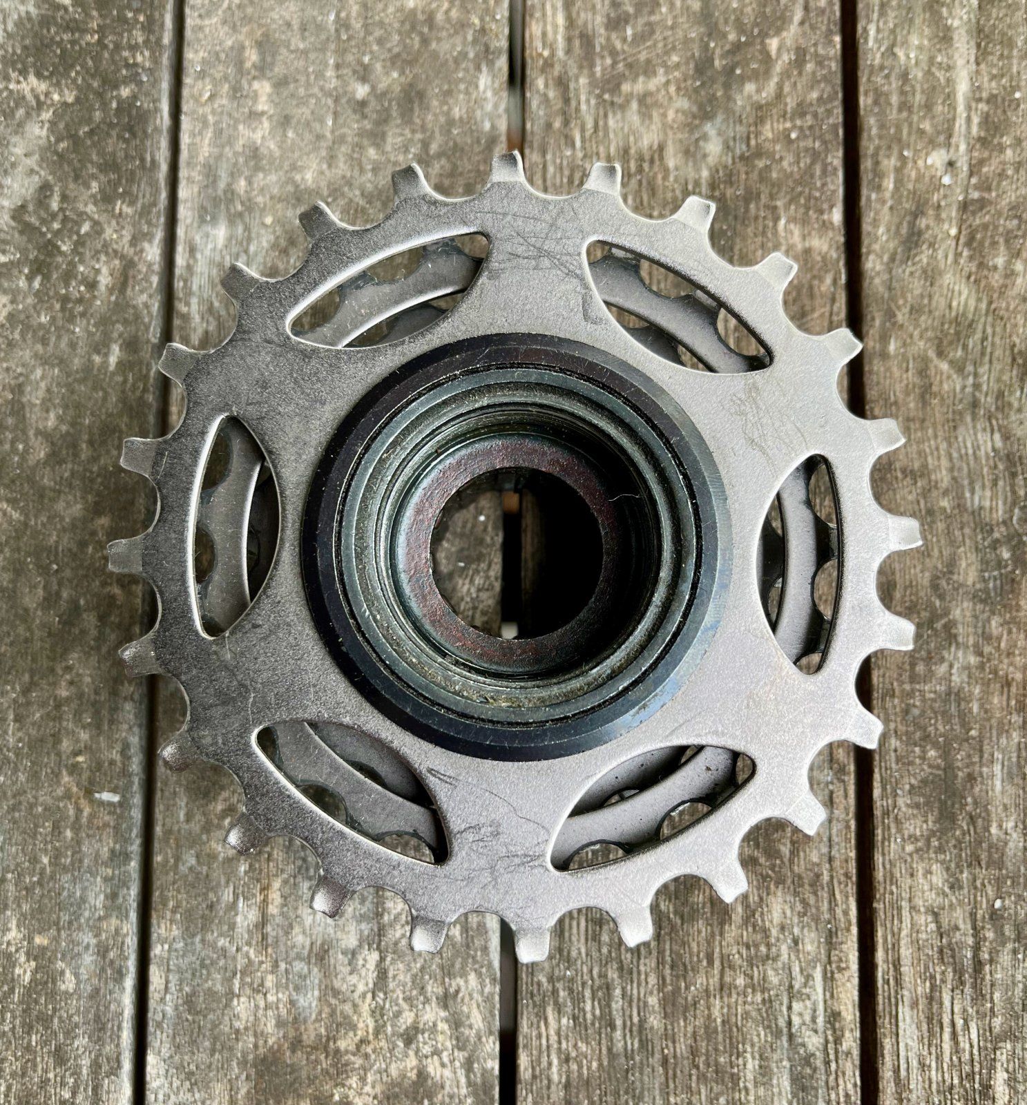

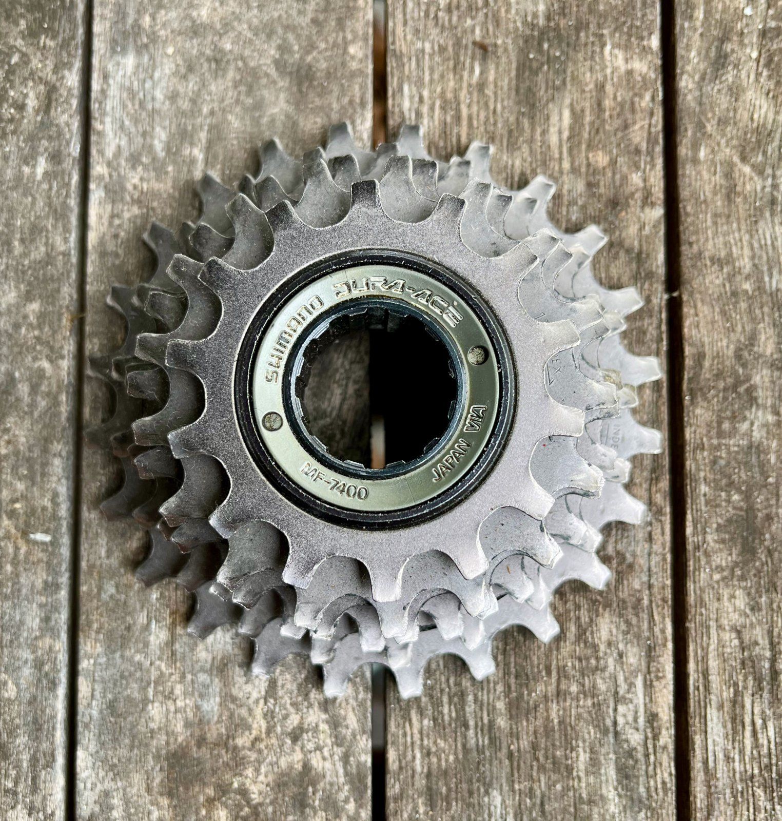

Ich habe mir einen 6-fach Dura-Ace Schraubkranz (MF-7400) besorgt und montiert.
Im Trockendock schleift die Kurbel nicht mehr am Umwerfer. 😊

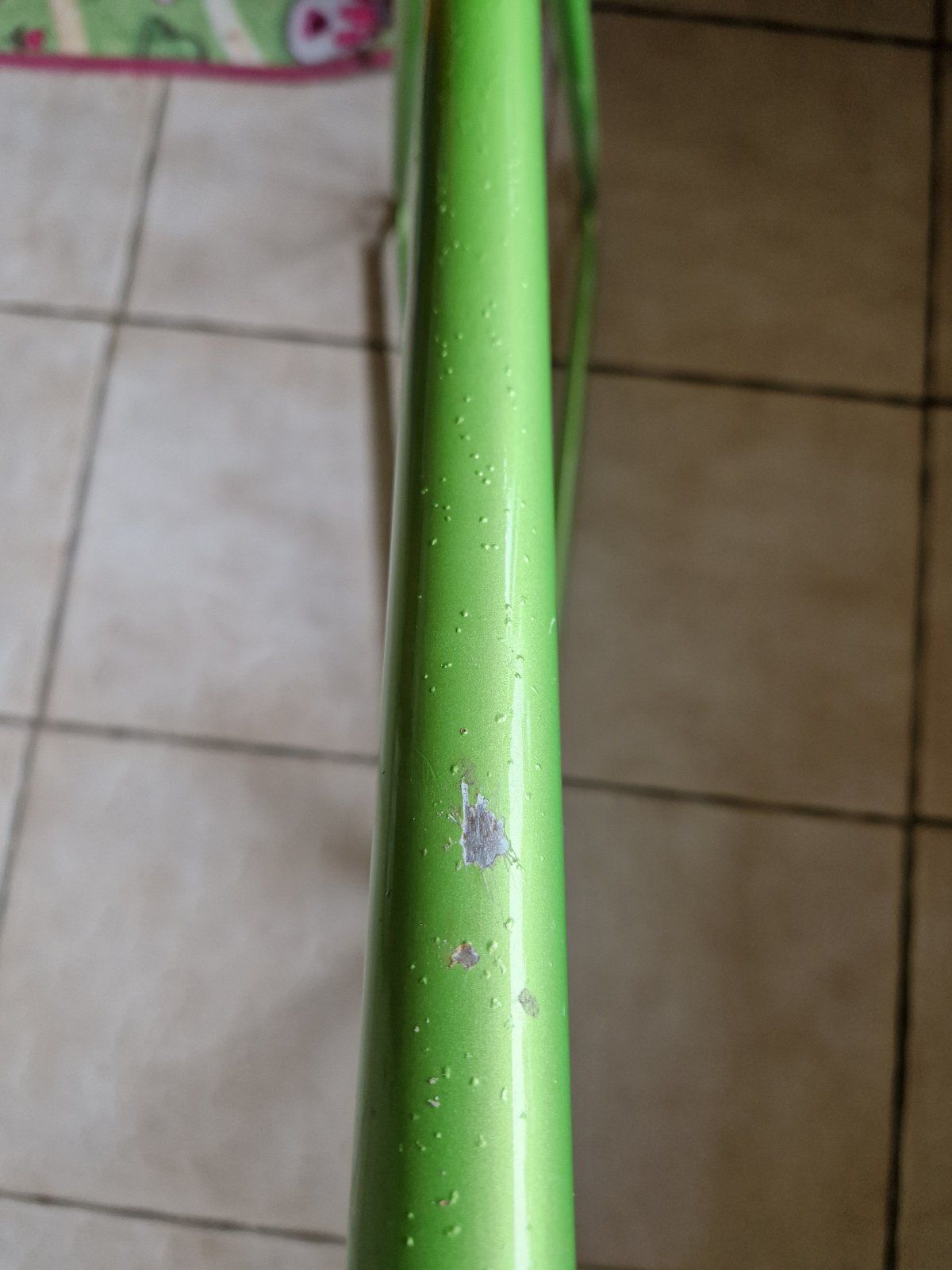

Das ist eine richtig ärgerliche Geschichte mit der du mir schon mal Angst gemacht hast. Obwohl ich inzwischen einige Rahmen selbst abgebeizt und lackiert habe bin ich von solchen Schlägen bisher verschont geblieben. Zum Glück.
Mich würde interessieren wie er aktuell aussieht. Sind die Rostunterwanderungen größer/schlimmer geworden oder blieb es dabei?
