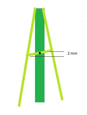

Das Hinterrad läuft auf der Hochachse gerade, in der Mitte zwischen den Kettenstreben. Auf der Längsachse scheint es aber gekippt, sodass es oben schräg unter dem Bremssteg läuft. Habe das mal versucht zu skizzieren und unten angehängt. Edit: Das würde bedeuten, dass das linke Ausfallende zu weit oben sitzt.
Axo , ich kann mir aber nicht vorstellen das das einen äussere Beschädigung durch Gewalteinwirkung ist , dann müsste ja die Sattelstrebe auf der Seite einen Bogen seitlich haben und die Kettenstrebe unten , das kannst du doch mit dem Lineal prüfen.
Oder hat ein Vollhorst etwa den Rahmen aufgebogen um einen Kranz mehr unterzubringen ( dazu wird ja hier immer wieder geraten.....:oops: ) , weil bei so was gibt die Strebe ja ziemlich ungeplant irgendwo nach.
Es könnte ein Fertigungsfehler sein , das Ausfallende ist etwas verrutscht oder die Streben..:confused: beim löten .

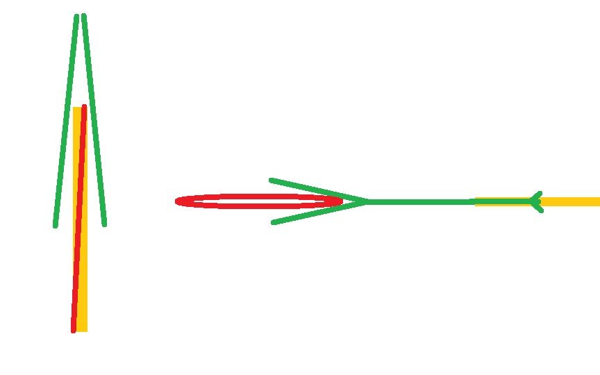

Da die Streben völlig gerade sind und auch sonst keine Macken oder Dellen am Rahmen sind würde ich auch zu einem Fertigungsfehler tendieren. Habe nochmal gemessen an der Strebe: Bohrung ist mittig, Steg sitzt aber rechts ca. 2 mm höher als links. Sitzstrebe ist am Sattelrohr aber auf gleicher Höhe angelötet. Scheint nur der Steg beim einlöten verrutscht. Wenn das aber Beispiel für die Tagesform des Schweißers ist - ohje...

Was Du brauchst, ist ein Handwerker, der sich das Ding mal zur Brust nimmt und richtet, so weit das möglich ist. Manchmal geht da so einiges.
Wenn ein Rahmen in einer Lehre gelötet wurde, steht er danach unter Spannung und muss vor dem Lackieren zunächst wieder in Form gebracht (gerichtet) werden.
Ein kundiger Mechaniker kann das, ein Rahmenbauer sowieso.
Wäre die Frage, ob sich das (für Dich / für den Rahmen) lohnt.
