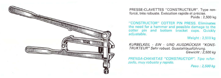

Ihr habt Recht, der Keil muss ordentlich sitzen, auch nach ein paar km noch, aber Schläge sind nicht gut.
Deswegen gibt es die Kurbelkeilpresse.
Sicherlich gehen auch andere geeignete Werkzeuge, in Autowerkstätten bspw.
Edit - Roy der Autoschrauber weiß es natürlich eine Millisekunde schneller.
So ein Keillager ist Landmaschinen Technik, da kann man ruhig mit dem Motek ran, natürlich gegenhalten.
Ich habe einige alte Fahrradwerkstätten gesehen, und eine übernommen, so eine Zange gab es in keiner.

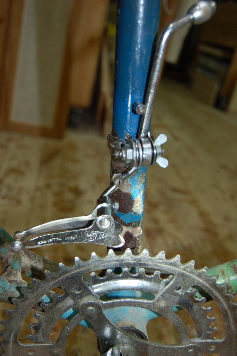

Umwerfer Simplex. Hat Eine/r von Euch so Einen schon mal verbaut und eingestellt?
Guten Morgen,
ich habe den Nachfolger in Betrieb.
Einfach anbauen (gerne mit Lenkerband unter den Schellen) und dann frohen Mutes probieren. Die Schraube zum blauen Pfeil sorgt dafür, dass er nicht zu kurz oder zu weit umwirft.
Wichtig: Den ganzen Sums nicht zu hoch montieren, sondern so nah wie möglich am großen Kettenblatt.
Bei mir funktioniert der gut am Raben.
Falls die mal jemand sieht - ich würde die nehmen ;)
Guten Morgen,
Grüße
Remco
Danke Dir.
Warum das Lenkerband? Zum Schonen des Lackes oder sonst ein Grund?
Mit Nachfolger meinst Du Diesen?
Nicht ganz vollständig, die Abdeckung fehlt, aber funktionieren tut er.
Und ja doch, ich muß zwingend so nah wie möglich ans große Kettenblatt weil ich eine ziemliche Steigung schaffen möchte.
Weißt Du betreffs BJ Zuordnung dieser Schaltwerke mehr?
Dank und Gruß aus dem Wein/4, André.
