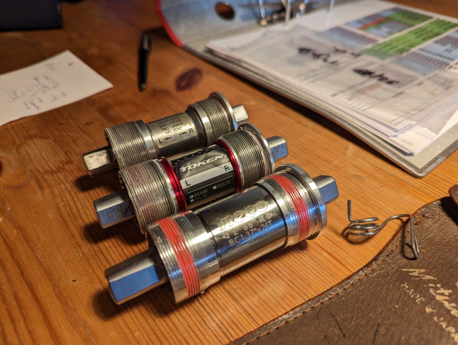

Welche Wellenlänge beim BSA Innenlager ?
Da ich weiß , dass hier im Forum einige die XT-Kurbeln mit nur zwei Blättern fahren , hier meine Frage an
Euch :
  • mit welcher Wellenlänge habt Ihr die besten Erfahrungen gemacht bei der XT Kurbel FC M730 ?
  • welches Innenlager dafür empfehlt ihr dafür ?
https://www.rennrad-news.de/forum/t...chslänge-des-innenlagers.176224/#post-5695285https://www.rennrad-news.de/forum/threads/deore-xt-fc-m730-kurbel-als-2fach-auf-touringrad.180429/
@ad-mh hat in einem ähnlichen Thema folgendes geschrieben / getesstet:
Beim Rennradrahmen ist alles von 103 bis 110 denkbar. Da hilft nur Ausprobieren, wenn man die optimale Kettenlinie sucht.
Ich habe mehrere Rahmen mit verschiedenen Innenlagern mit der Kurbel ausprobiert. Macht Spaß.
Aktuell habe ich ein zwischenzeitliches, asymmetrisches BB7400 wieder ausgebaut und ein symmetrisches BB UN70 mit 113mm verbaut.
ich habe hier ein Innenlager BB UN71 liegen mit 114/115mm Wellenlänge . Allerdings asymmetrisch 19mm rechts / 21mm links Seltsam , eigentlich ist bei asymmetrisch die Welle rechts länger , oder ?
Ob ich es mal damit versuchen sollte ?

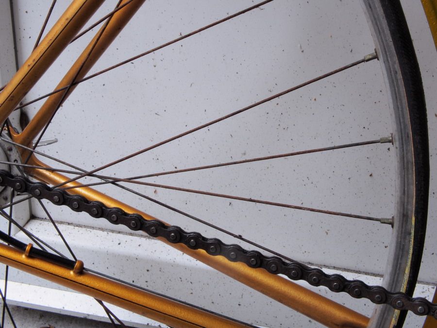

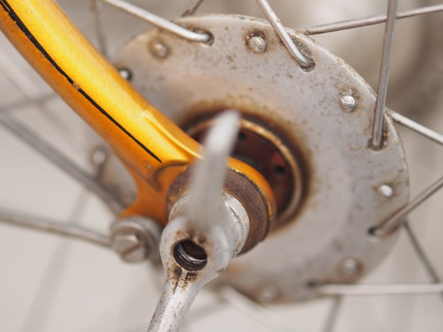

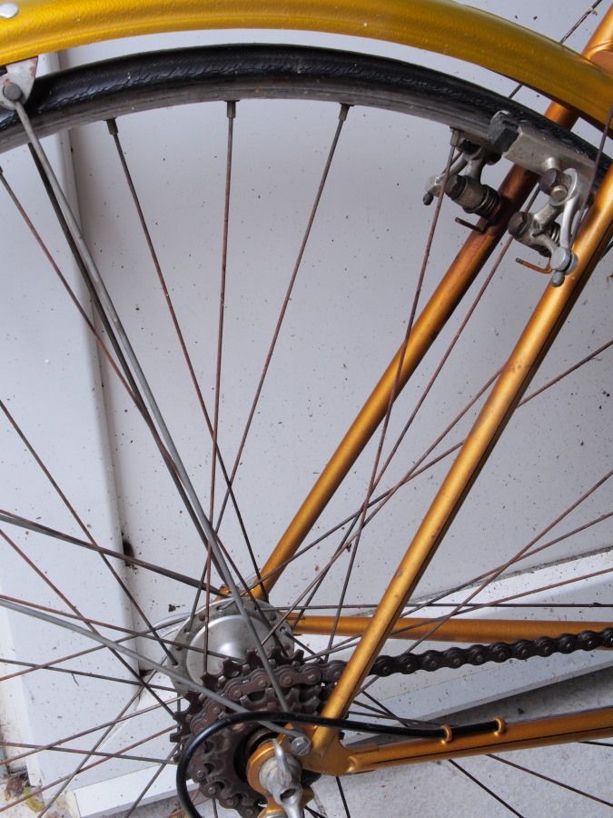

-Wann würdet ihr die Speichen auswechseln? Ich denke, die hier sind fällig, oder? Was meint ihr? (PS: Speichen zu fotografieren ist ja sowas von sch****)
-Der "Mercedesstern" auf den Speichen sollte Prym sein, oder? (Das Laufrad könnte von 1948-50 sein. französischer Constructeur)
Anhang anzeigen 1259411Anhang anzeigen 1259412Anhang anzeigen 1259413
warum willst Du die Speichen tauschen , nur weil diese rostig sind ?
ich habe Laufräder mit Speichen , die älter sind als 50-60 Jahre . Ich habe die nur mit 600er Schleifpapier entrostet , aber nicht getauscht . Alle Speichen stehen noch unter voller Spannung .
Ich würde die Speichen nicht raus schmeißen , es sei denn , eine einzelne gespannte Speiche muss getauscht werden, weil sie schlecht klingt ( Klaviersaitenton mit dem Fingernagel anreißen ).

ich halte das für zu lang, habe gestern eines meiner "Marschalls" auf XT 730 umgebaut mit 107 mm
Dura Ace Bahn ( NJS ) . Ergibt bei mir 47 mm Kettenlinie auf dem großen Kettenblatt, ( 33 / 48 Zähne ).

Das klingt gut . Ist die 107mm Welle , die Du eingebaut hast , symmetrisch ? Ich hatte wg der XT 730 Kurbel auch schon an eine 107-108 mm Welle gedacht .
Von Neco gibt es ein Patronenlager mit 107,5mm symmetrisch . Ich habe leider keine Ahnung , ob die Neco Lager Billiggedöns sind oder halten .
PS Sonntag kann ich nicht .
Weist du in den Patronenlager sind fast immer DIN Rillenkugellager drin , absolute Massennormteile vom Markt die immer zugekauft werden und auch qualitativ kaum Unterschiede haben .
Kein Hersteller käme auf die irrwitzige Idee selbst nur für sich besondere Lager zu fertigen .
Bei teuren Patronenlagern ist nur das Aussenrum manchmal aufwändig gefertigt so als Preisargument .
Selbst einfachste Patronen mit Platikhalteschalen machen klaglos ihre Arbeit genauso lange .
Also Neco Lager sind nicht billig sondern einfach extrem Preiswert .

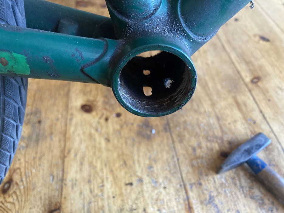

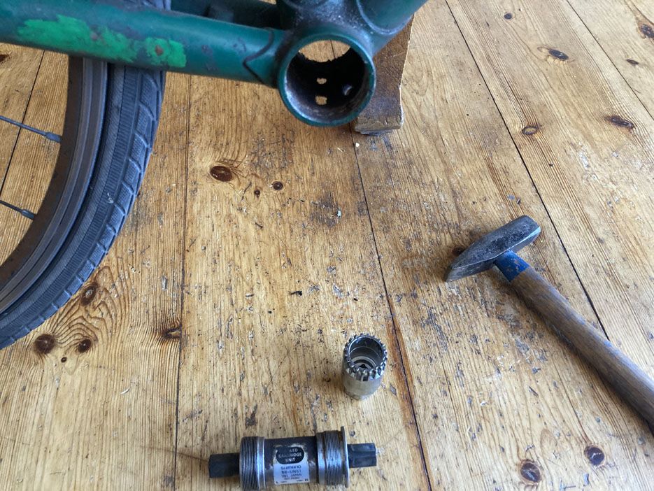

zwei mal Rechtsgewinde. Links nach vorne, rechts nach hinten.
Nuss erstmal spielfrei mit Kurbelschraube/Beilegscheiben fixieren. Stabilen, möglichst langes Werkzeug sicher dran machen. Ggf. erstmal hart & trocken mit gescheitem Hammer drauf. Losruckmoment. Nuss je nach Fortschritt immer weiter lockern damit es nicht die Achse mitziehen muß. Wäre jetzt mal mein Denken+Handeln.
top!!
danke...
sodele... kollege ist draussen.
erstmal gut mit wd 40 geflutet,
ne woche einwirken lassen.
heute dann mit leichten hammerschlägen auf die linke seite und mit guten hebel
(hatte mich unter das oberrohr
gebückt, auf den boden gesetzt mit langem hebel nach unten)
gings dann los...
kollege hatte schon rost angesetzt,
und im rahmen selbst waren auch krümel..
(war ohne hülle/tülle eingebaut, ist ja auch sealed, aber wenn die aussenhülle doch anfängt zu gammeln,
bzw. festbackt..??)
naja wird jetzt schön gefettet und dann kommt nen neues lager rein.
(hat jemand noch nen "kondom"/hülle rumfliegen ?)
ich frage mich eigentlich , da man an dem lager nichts aufmachen bwz einstellen kann,
wie da überhaupt spiel reinkommt, es sich lockert.. naja warscheinlich die starre nabe.:)

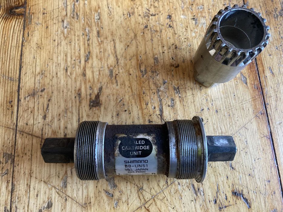

Anhang anzeigen 1259645Anhang anzeigen 1259646Anhang anzeigen 1259647
Nach zig 1000 Jahren gibt auch ein Normlager auf

Die Lager haben eine minimale Fettmenge in den Lagern, ist die weg, geht es schnell mit dem Verschleiß.

Ich baue morgen das Nishiki mit XT 730 Kurbel und 107mm Token Innenlager in zweifach auf.
Die anderen Innenlager in 103 und 113mm habe ich probiert.
Eigentlich möchte ich so viel Originalsubstanz erhalten wie möglich ist.
Andererseits soll es eben auch fahrtüchtig und sicher sein.
Aber der Ansatz, nur die Speichen zu tauschen, die kaputt sind. Da habe ich gar nicht dran gedacht. Obwohl es eigenltich ja naheliegend ist. :daumen:
Würde ich nicht machen, wenn du das Rad fahren willst, würde ich immer kpl mit neuen Speichen Einspeichen ,dann kann man auch den Zustand der Felge beurteilen , nix ist so nervig wie ein Speichenbruch unterwegs.
Nichts ist so unterschiedlich wie die Erfahrungen. Bei mir sind in 40-50 Jahren nie Speichen gerissen oder gebrochen. Ich habe immer die Laufräder selbst gebaut und bei gebrauchten Rädern , die ich gekauft habe um sie selbst zu fahren , auch einzelne Speichen neu eingezogen .
Null Probleme.
Aber dies ist nur meine Erfahrung. Anderen kann anderes geschehen sein .
Null Probleme.
Also eine einzelne würde ich schon perse bei einem Speichenbruch nicht nur ersetzen, sondern die daneben liegenden ebenfalls, so habe ich das zumindest mal gelernt. Es ist immer ein Unterschied ob man für sich selbst am rumbasteteln ist, oder für Kunden mit Gewährleistung, und Sicherheit.
