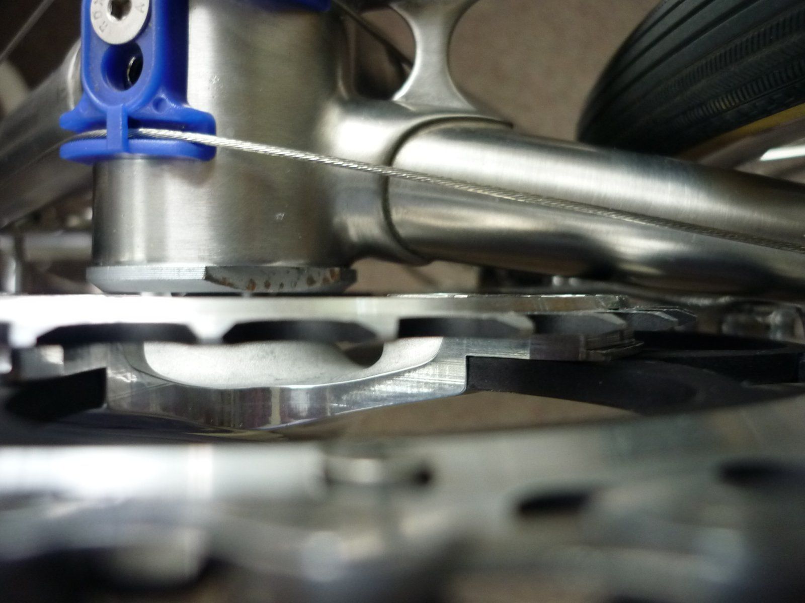

So sieht das an meinem Rad mit 107 mm Wellenlänge aus. Zwischen kleinem Kettenblatt und Lagerschale
kann man so eben noch hindurchsehen, etwa 0,2 mm, der Abstand vom 33 Zähne Kettenblatt zur nicht
eingedellten Kettenstrebe etwa 1.7 mm. Die Kurbelarme ( 170 mm ) haben zu den Kettenstreben am Ende
neun und zehn Millimeter Abstand, also auf jeden Fall genug. Ein kleines Kettenblatt mit 36 Zähnen
ginge auch noch, ein 42er berührt die Kettenstrebe, aber wäre ja Quatsch, auf Lochkreis 110
Heldenblätter zu montieren.
Die Kurbelarme sind für das 33er Blatt abgefräßt, kann man rechts im Bild erkennen, serienmässig geht
als Kleinstes ein 34er.

... der Abstand vom 33 Zähne Kettenblatt zur nicht
eingedellten Kettenstrebe etwa 1.7 mm. Anhang anzeigen 1260113
