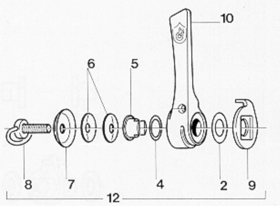

Servus,
Eine Frage.
Habe eben ne c-Record am Rahmen eines Freundes verbaut. Jetzt hab ich das Problem, das der linke rahmenschalthebel (umwerfer) beim schalten immer wieder zurück kommt. Lässt sich nicht feststellen ohne, dass er sich beim zurückschalten (nach oben) wieder löst. Ich hatte so ein Problem noch nie. Gibts hier Erfahrungen und Evtl Lösungsvorschläge?
Grüße
ggf. eine zusätzliche Unterlegscheibe zwischen Schraubenkopf und Schalthebel

Das sind doch die Retrofriktionshebel?
Scheiben richtig herum eingebaut? Alle Teile ganz sicher vollständig gewesen?
Habe die auch gerade verbaut...
Zeig mal was du wie in welcher Reihenfolge verbaut hast

Wenn Du zB. die beiden Scheiben no. 7 falsch
herum verbaut hast kann das schon passieren.

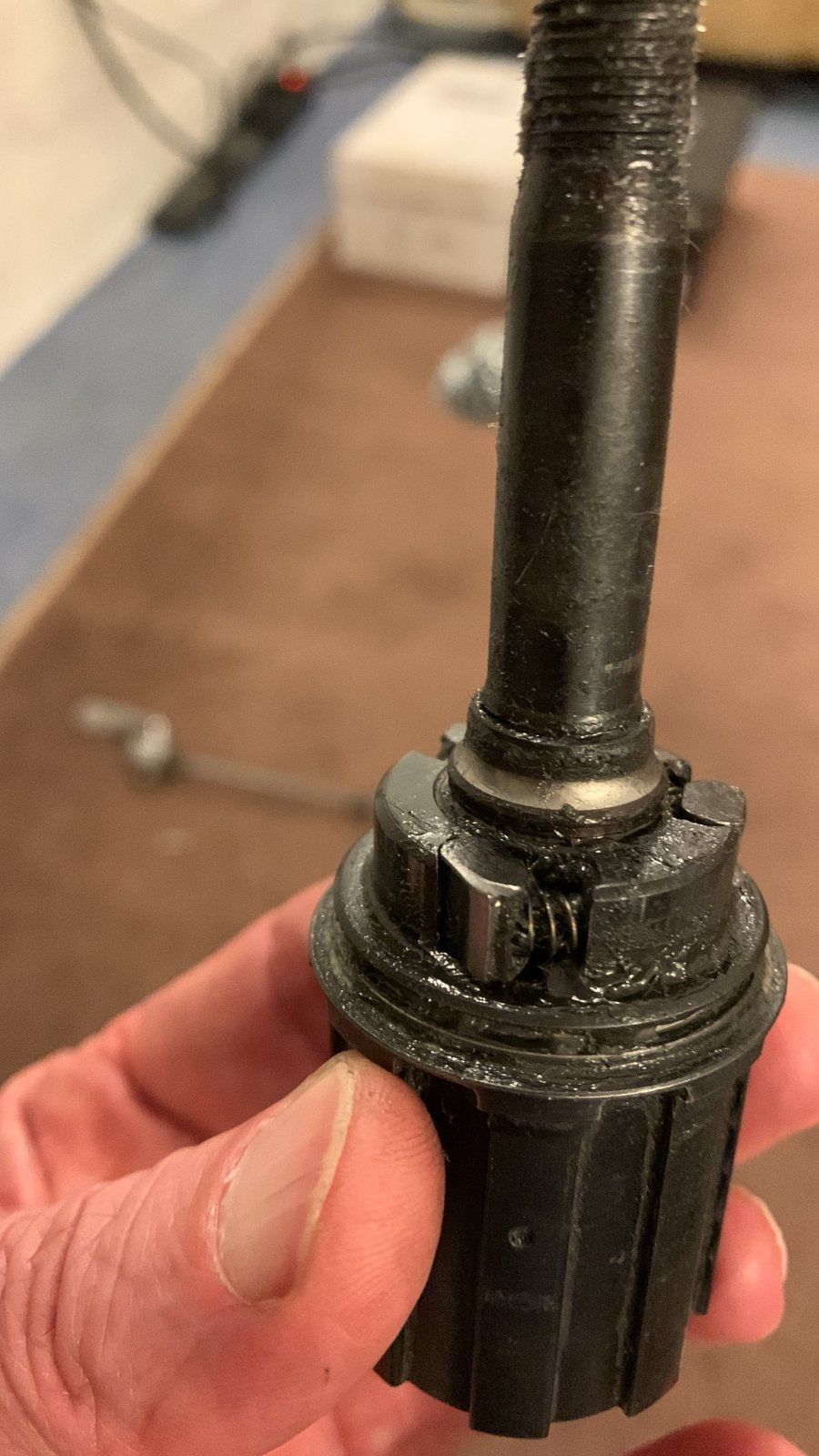

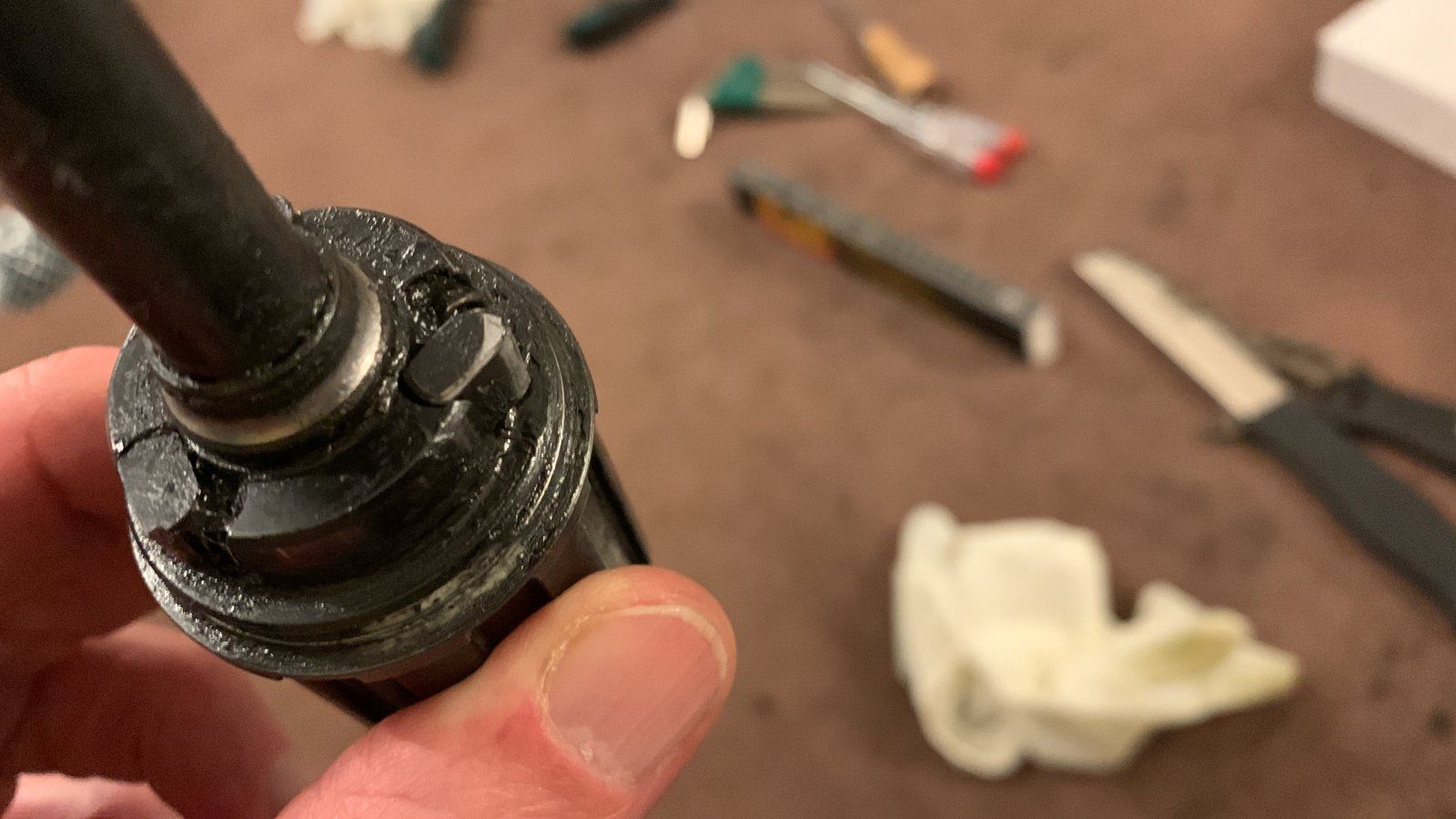

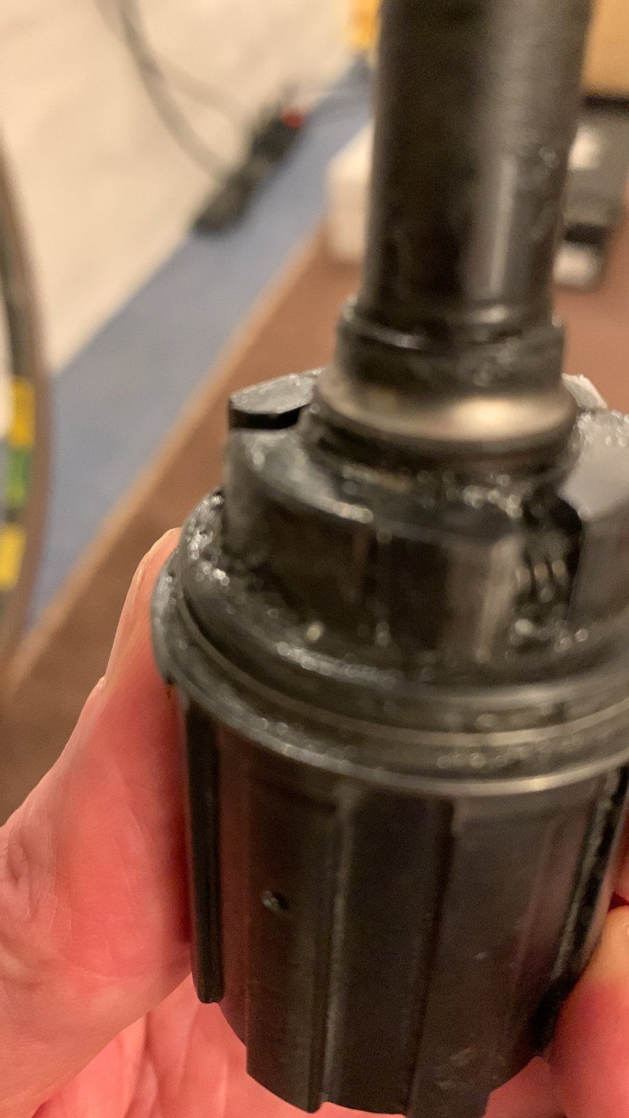

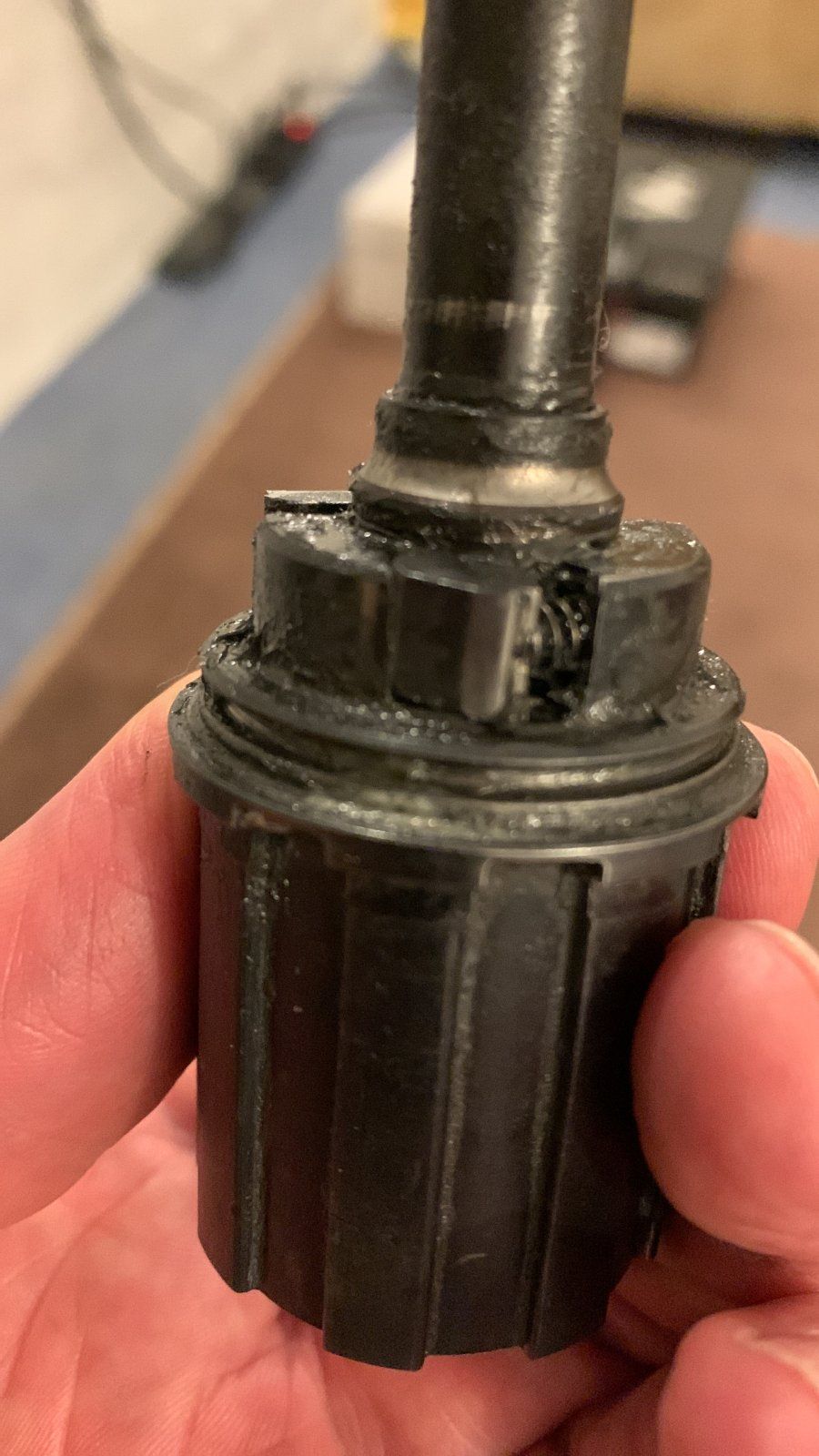

Hallo Zusammen
Habe ein Problem mit einer Campagnolo Record Narbe Hinterrad achtfach.
Fotos habe ich unten angefügt. Es geht um den Freilauf.
Mit eingebauten Sperrklinken und Federn lässt sich der Freilauf drehen.
Habe ich das Hinterrad eingebaut, setz mich auf das Rad und fahre los,
blockiert der Freilauf und die Pedale drehen mit. Also in dem Moment, wenn Druck auf die Achse kommt, ist Feierabend. Wenn ihr auf die Fotos schaut, kann man sehen, dass eine Sperrklinke etwas mehr ab steht. Ich kann sie gegen den Uhrzeigersinn ins Hinterrad ein drehen. Kann es sein, dass die Sperrklinke unter Druck blockier?…. oder könnte es eine andere Ursache geben?
Herzliche Grüße Thomas

Die Naaaabe bitte nur auf den Kugellaufbahnen fetten. Der Freilauf und seine Teile bekommen Öl. So wie in Bild 3 ist das richtig .

Du brauchst um das ordentlich zu montieren eine Spannge aus dünnem Draht, gab es früher immer zu den neuen HR Naben dabei, und wie Roy sagt, kein Fett an die Sperrklinken, die eine sitzt nicht richtig, und führt zum blockieren.

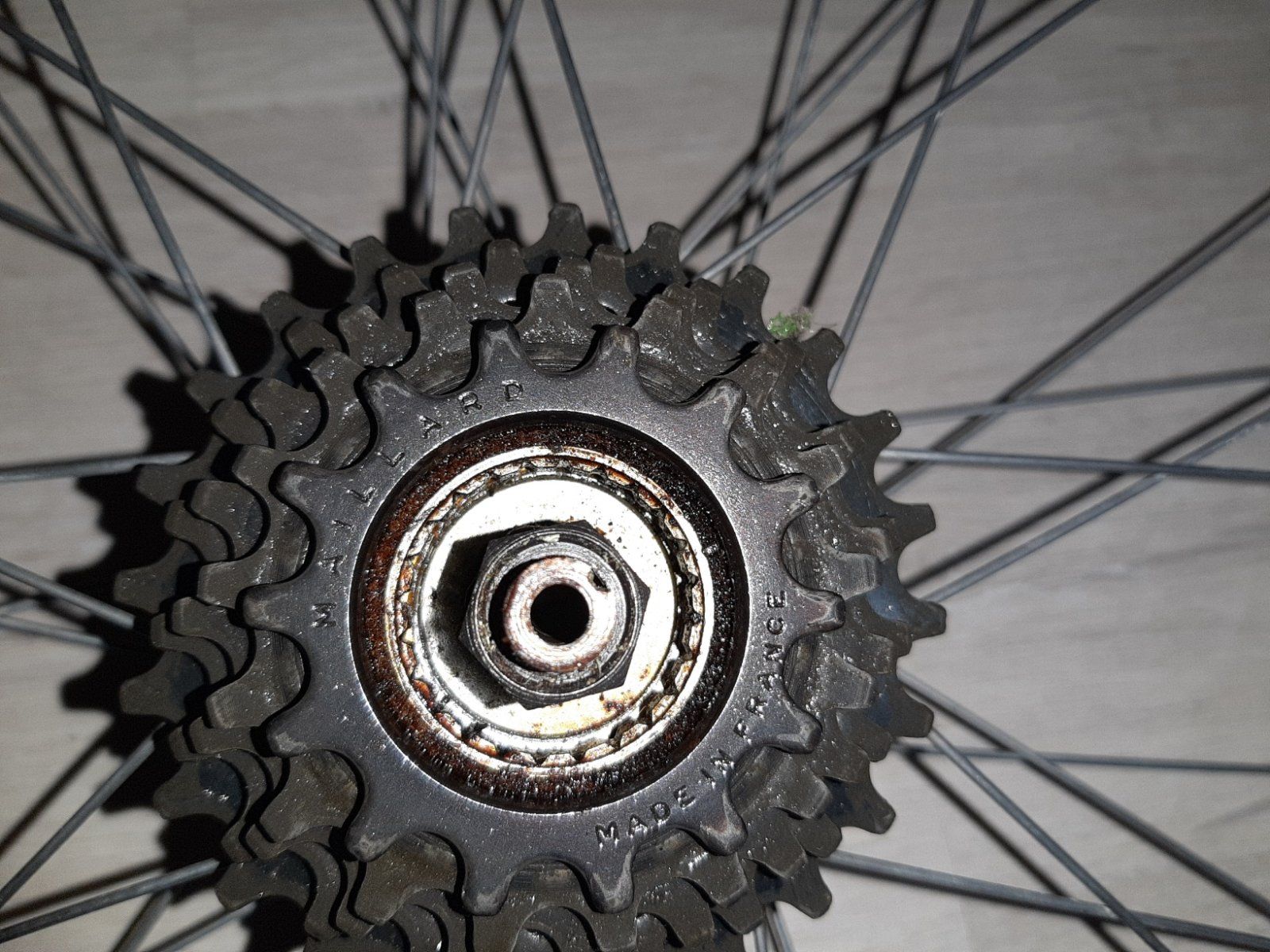

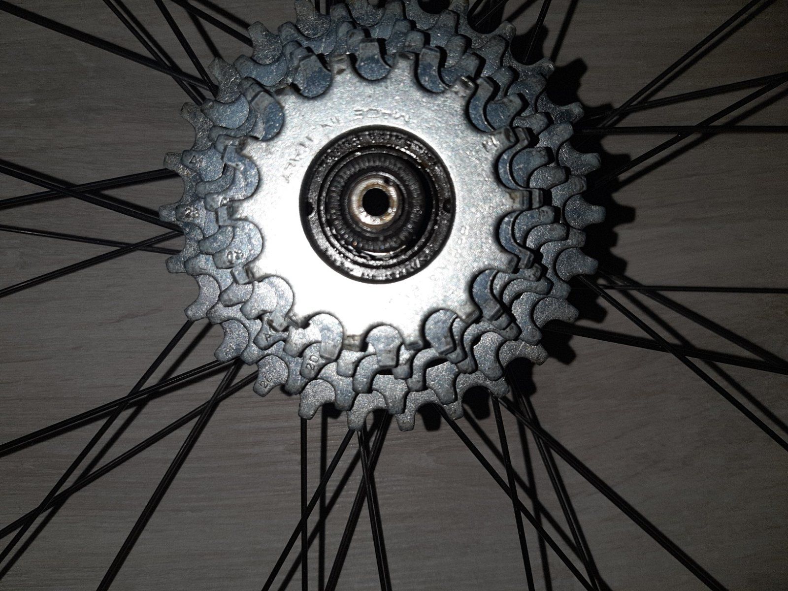

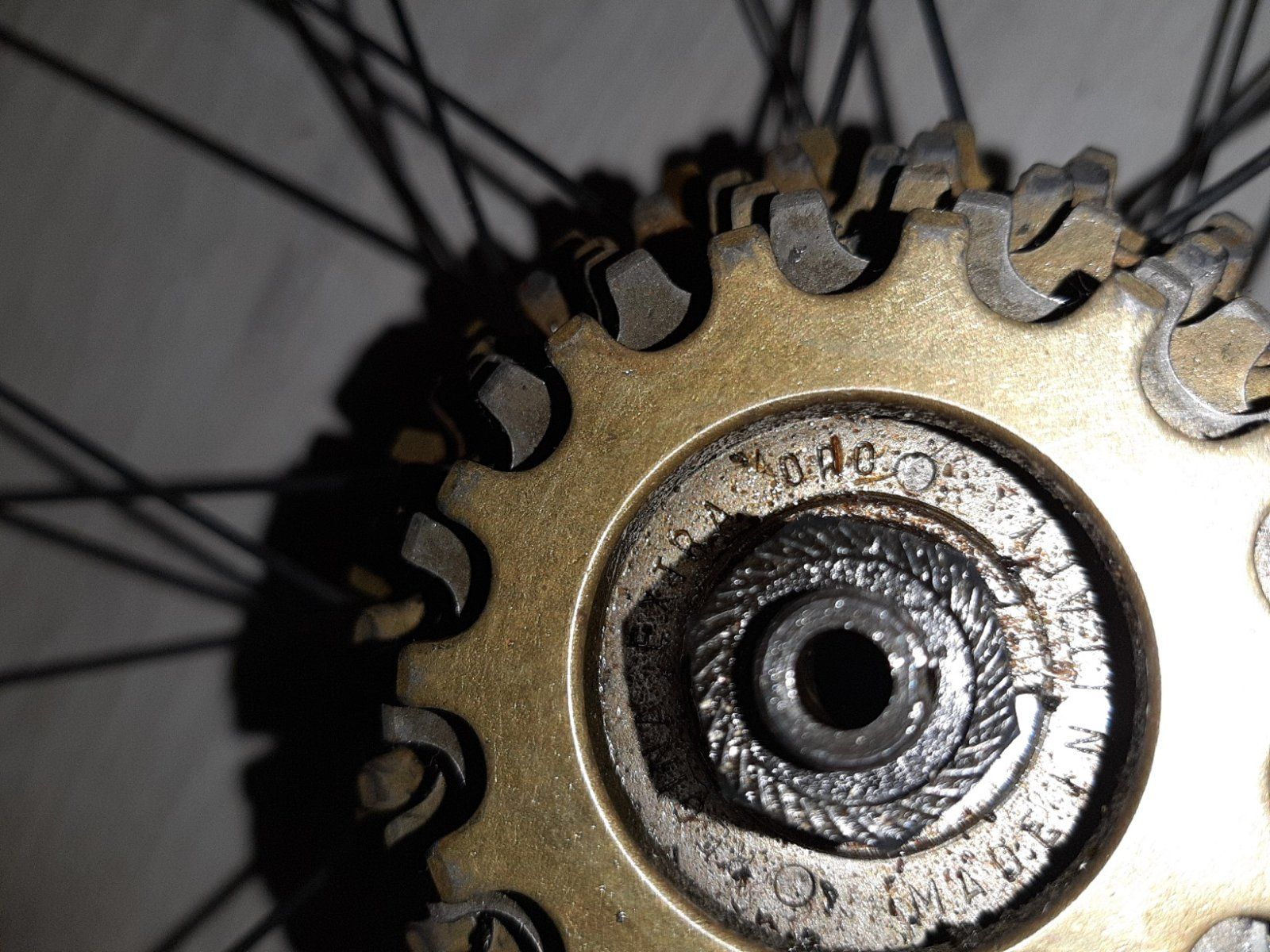

Hallo zusammen,
ich habe drei Felgen und würde gerne jeweils den Freilauf demontieren. Natürlich sind alle verschieden 😫. Kann mir jemand sagen welche Abzieher ich benötige und mit welchen Überraschungen ich evtl rechnen muss. Danke fürs schauen 😃
Hallo zusammen,
Anhang anzeigen 1260985Anhang anzeigen 1260986Anhang anzeigen 1260987
Du benötigst den großen Vielzahnabzieher für die Maillard Normandy Kränze, den Zweinocken-Abzieher für Regina Kränze und den Vielzahnabzieher für Regina Kränze.
Von VAR wären das folgende Abziehermodelle (in der genannten Reihenfolge):
Eine kleine Gefahr (nämlich die des Abrutschens des Abziehers) besteht beim mittleren Regina Oro Kranz. Daher also mit Schnellspanner sichern.
P.S. Das was Du "Felgen" genannt hast, heißt übrigens korrekt "Laufrad". ;)
Dann sind wir zwei uns ja einig😉🚴‍♂️. Geh ich mal nach nem Draht gucken……..Gute Besserung mein Lieber🙋🏼‍♂️ Irgend jemand noch eine andere Idee?………herzliche Grüße
