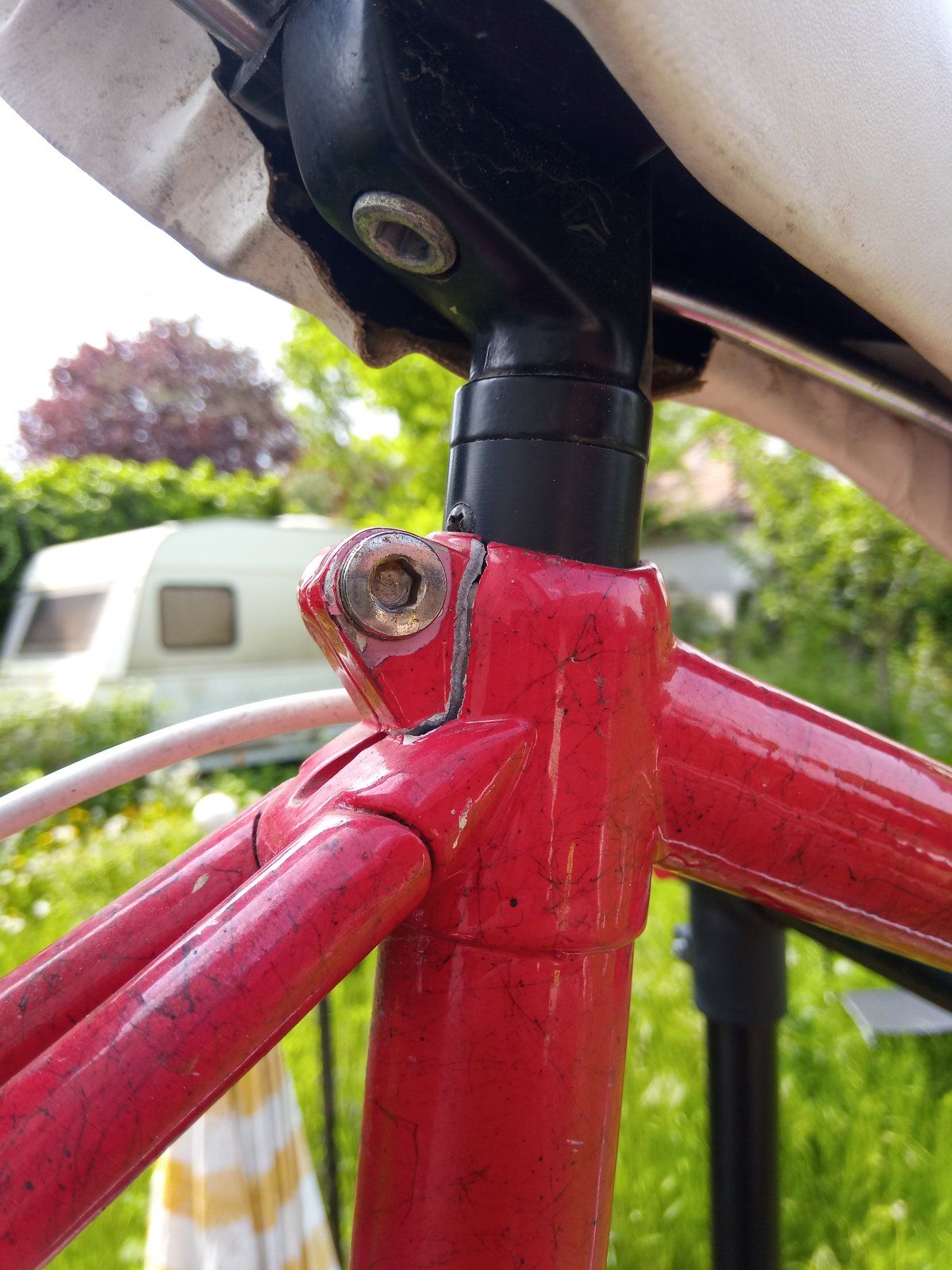

Da man die Al Legierung ( Kochtopf Legierung ) nicht kennt,ist es unmöglich den richtigen Schweißzusatz zu finden
Zu 99 % wird es neben der Neuen Naht reißen
Die Antwort ist Nein. Haben hier schon einige mit teilweise großem Aufwand versucht.
Es hält nicht.

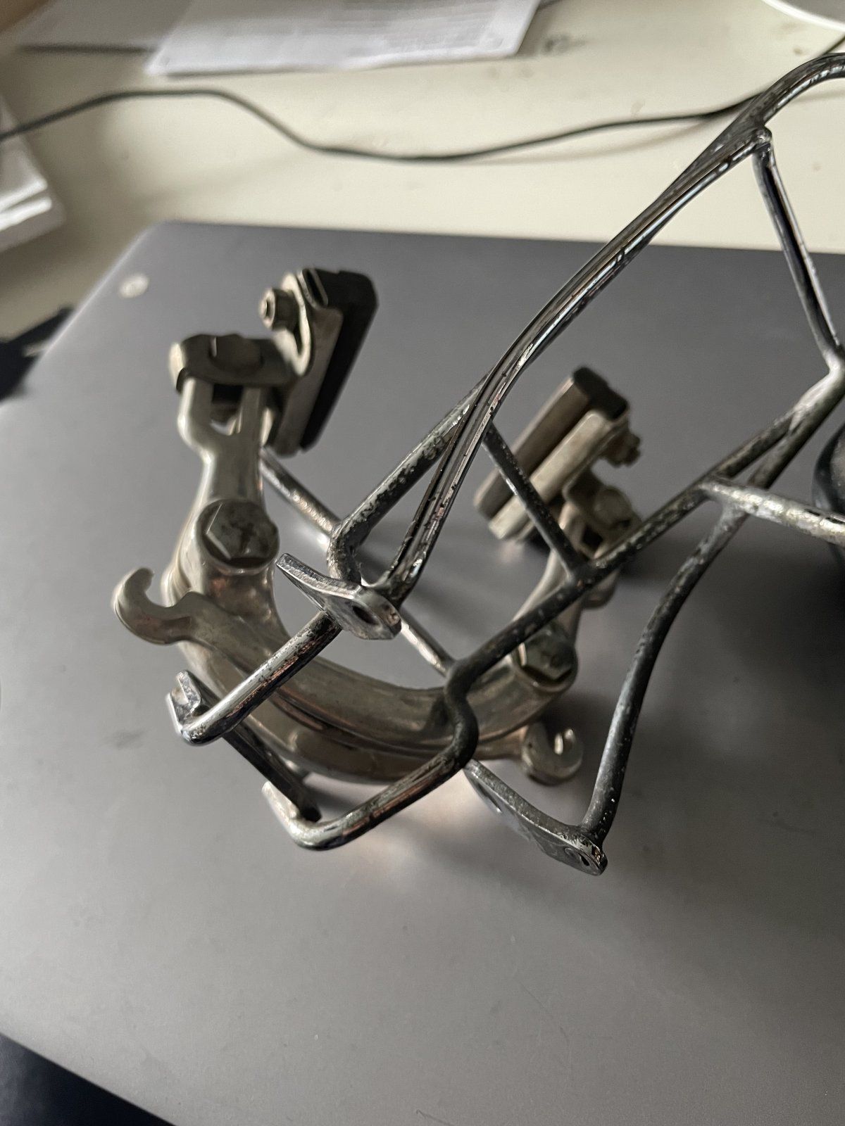

Hier der Beitrag von damals ....
Die Schweissung hält 100% !!!
Dummerweise ist der Rahmen trotz Kühlung und Wärmeableitung so warm geworden, dass die Verklebung am Bremssteg sich gelöst hat. Ist also nur noch ein Dekorad ......
Deswegen schmeisse ich diesen Rahmen jetzt auch weg an dem wir ein neues Schaltauge angeschweisst haben, da habe ich zuviel Angst, dass die Verklebung des Ausfallendes nicht mehr hält

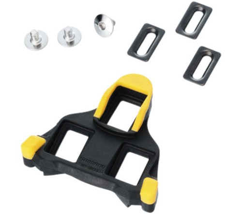

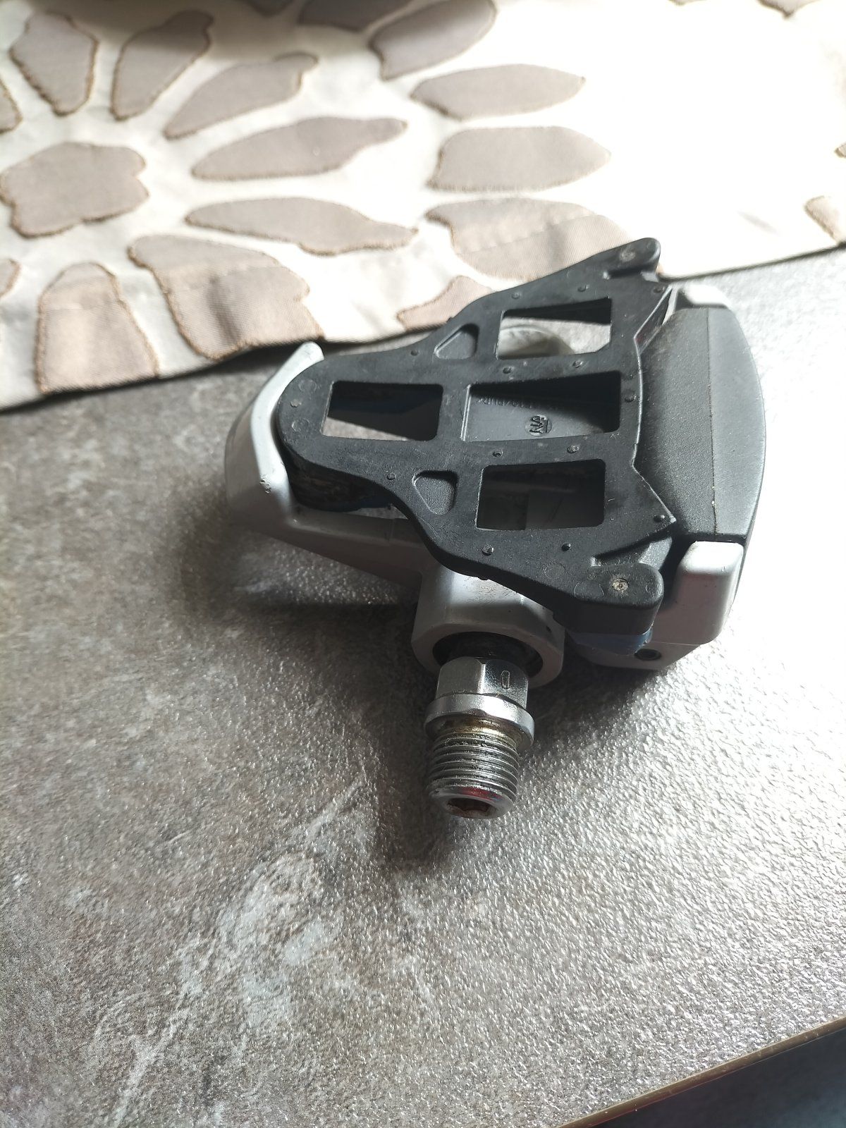

Shimano Platten in Look Pedale?
Gerade probiert und es geht.
Irgend eine Gefahr die im Hintergrund lauert?

War mir eh klar. Danke für die Antworten. Hier noch ein Bild:
...Stütze/Sattelrohr entfetten und anschleifen, Sattelstütze in passender Höhe mit 2K-Epoxy einkleben und an der Stütze nochmals mit einer Klemme gegen einrutschen sichern.
Wer Hosenträger und Gürtel mag:
zusätzlich Madenschraube als Verdrehsicherung

Meines Wissens ist das alte Look System mit dem SPD-L identisch, also nein.
bis Shimano die versenkten SPD R Pedale eingeführt haben und auch noch eine Zeitlang danach haben sie mit SPD S / SL ein lizenziertes LOOK Delta Pedal gebaut. Vorteil der Shimano-Platten gegenüber den LOOK Delta sind die gelben ( ... gibt auch rote) Abstützungen an den Rändern - ich bevorzuge diese Platten auch
War es nicht so, dass die SPD-SL Platten auch in Look Delta Pedalen passen, umgekehrt passen Look Delta Platten aber nicht in SPD-SL Pedale, oder?
