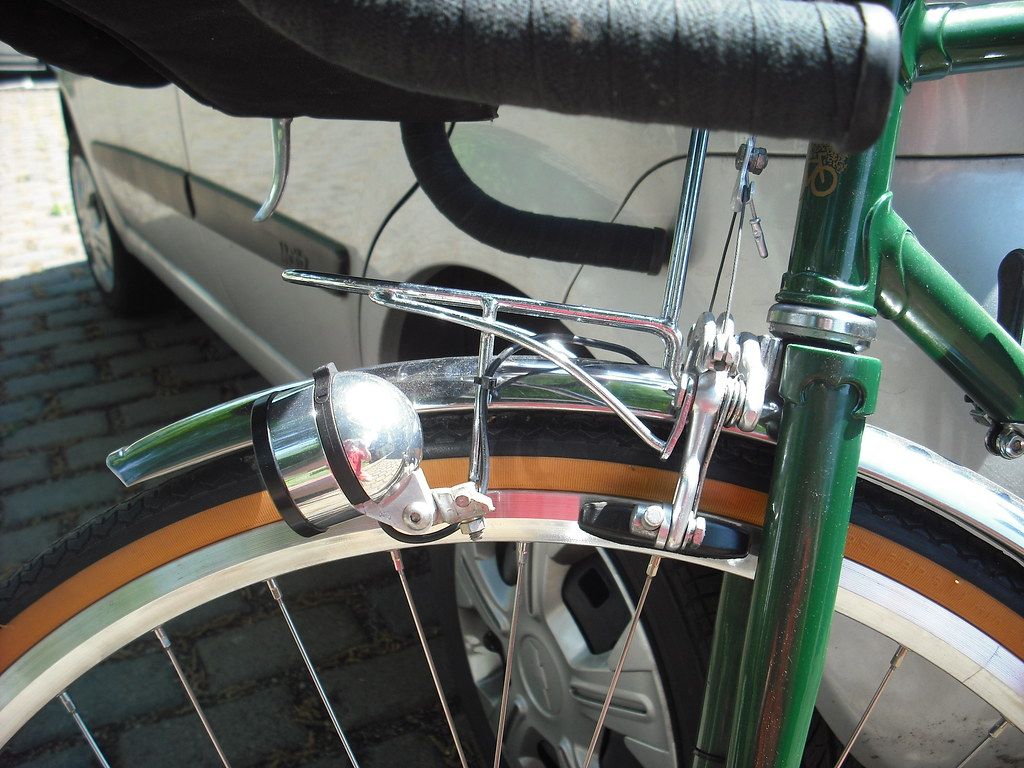

Hier ein Bild bei @Seblog geliehen...
https://i2.wp.com/seblog.de/wp-content/uploads/2018/08/003-1-e1534873778728.jpg?ssl=1
Ist das eines Deiner Räder?
War mal ein Aufbau aus einem Gitane, leider zu groß wie so oft. Hat sich aber ein Kunde sehr drüber gefreut.Ist das eines Deiner Räder?
Wenn ja, welches?
Danke! Muss ich bei meinem Träger die Aufnahme für den Bremsbolzen Schlitzen so wie bei dir? Ich hab da ja nur so ein normales Loch…
Wie das am Ende aussehen muss weiß ich ich kriege nur irgendwie die Bremse und den Träger nicht zusammen… oder ich bin einfach blöd.
Den Träger (von der Ausgangssituation auf dem Foto) nun einfach auf den Kopf drehen (die Bremse so lassen).Wie das am Ende aussehen muss weiß ich ich kriege nur irgendwie die Bremse und den Träger nicht zusammen… oder ich bin einfach blöd.
Ja, damit schone ich den Lack und sorge zugleich für besseren Sitz.

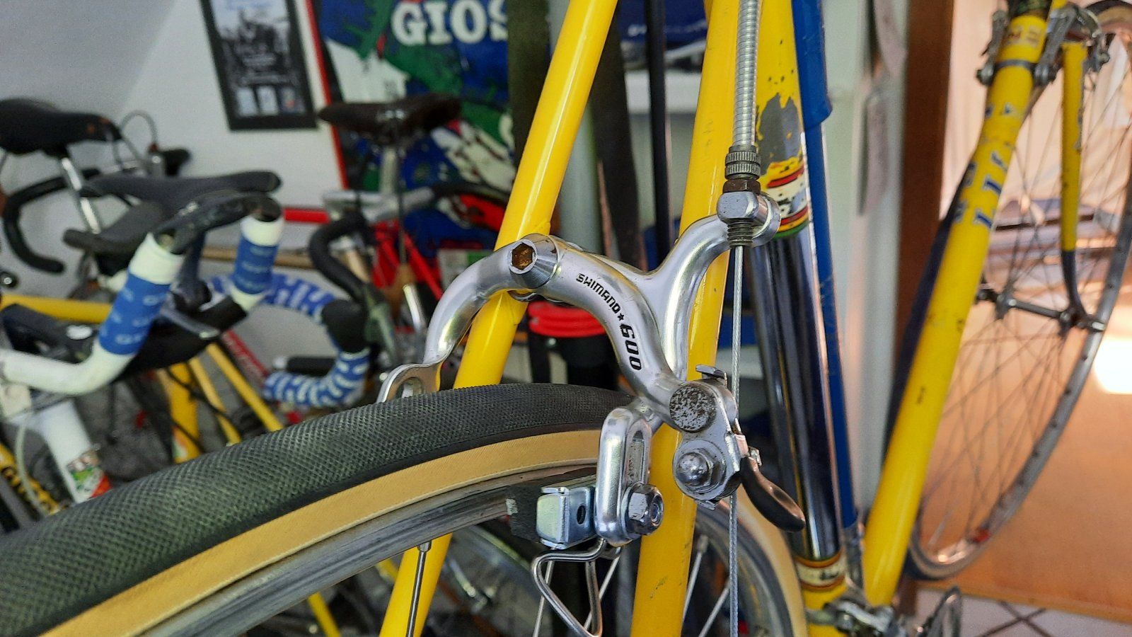

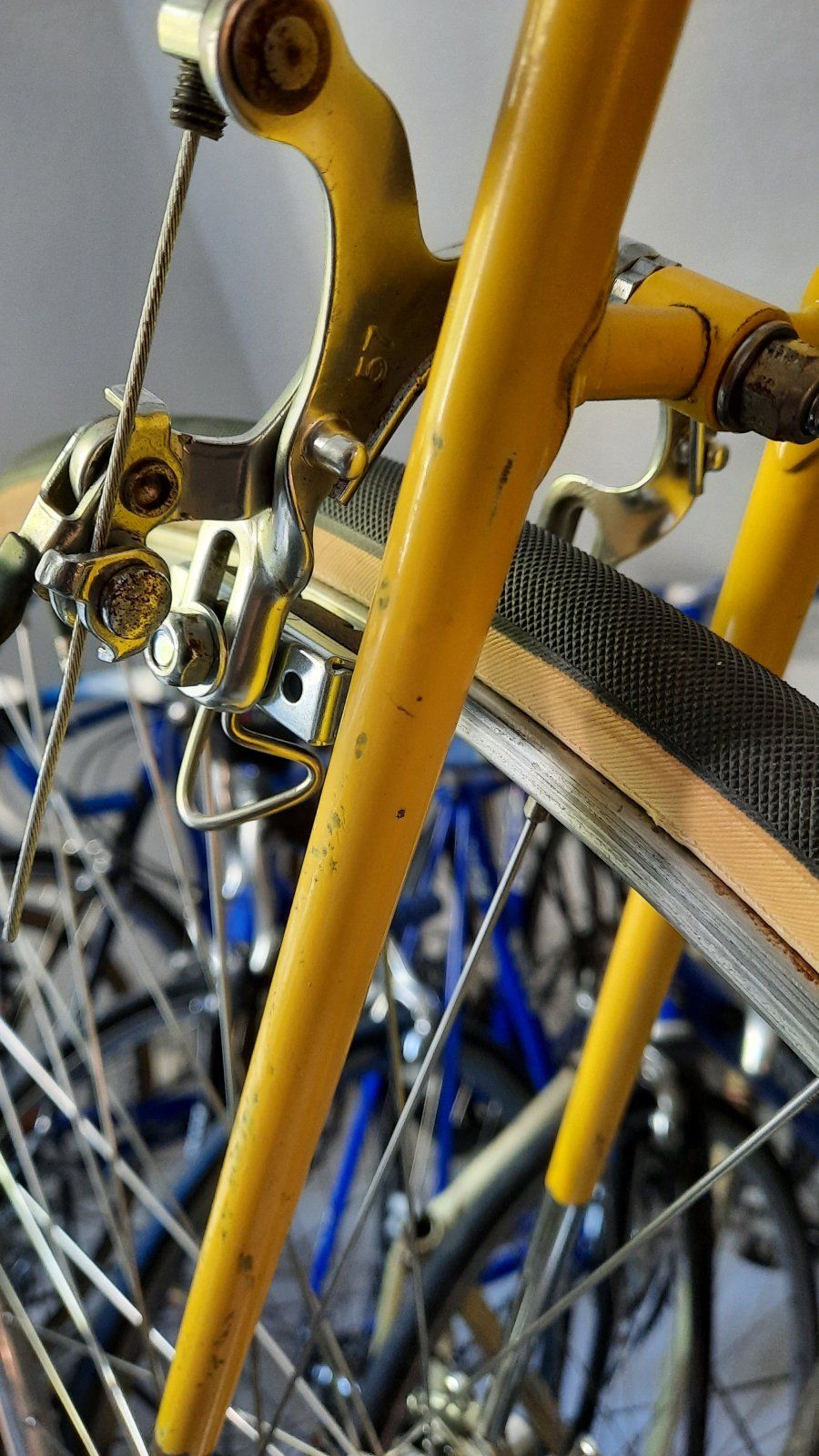

Anhang anzeigen 1262203Anhang anzeigen 1262204
Es ist mir ein bisschen peinlich, aber hat jemand diese 600er Zangen montiert und kann mir sagen - oder ein Foto hochladen - wie der Zug eingeklemmt wird?
Ich krieg es nicht hin
Danke!
