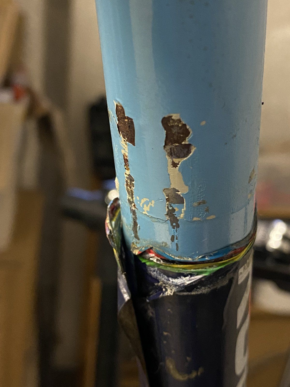

Hallo zusammen,
Ich hab jetzt mal bei meinem Koga einen kleinen strip down gemacht und unter der Schelle für die Schaltung den Lackschaden, wie auf dem Foto zu sehen, gefunden.
Was mach ihr denn mit sowas?
Insgesamt ist der Lack unter den Schellen, auch für das Bremszug am Oberrohr, schon recht mitgenommen.
Was würdet ihr damit machen?
Besten Dank für eure Meinung!

… die Schelle scheint ganz schön gearbeitet zu haben eventuell war sie zu fest angezogen - kommt drauf an wieviel vom Lack und der Grundierung gelöst resp. unterwandert ist, aber da kommst Du um eine flächige Reparatur mit anschliessender Lackrestaurierung wohl nicht herum …
