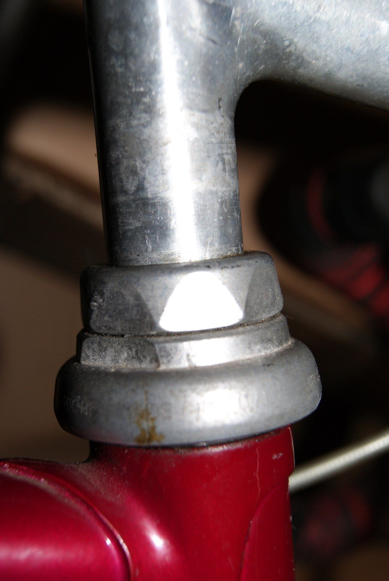

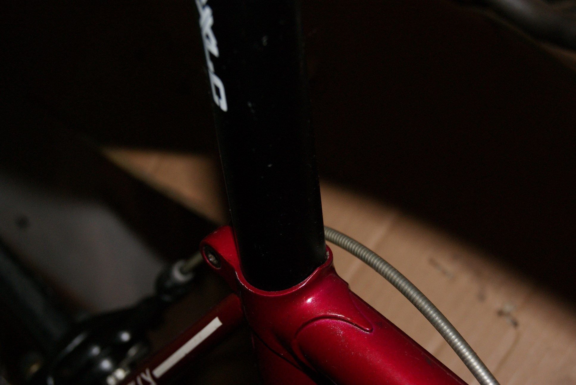

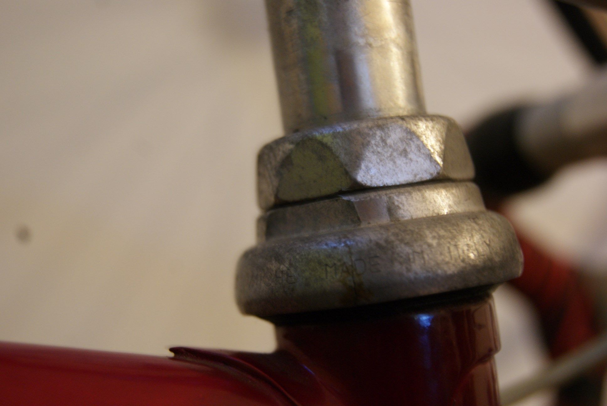

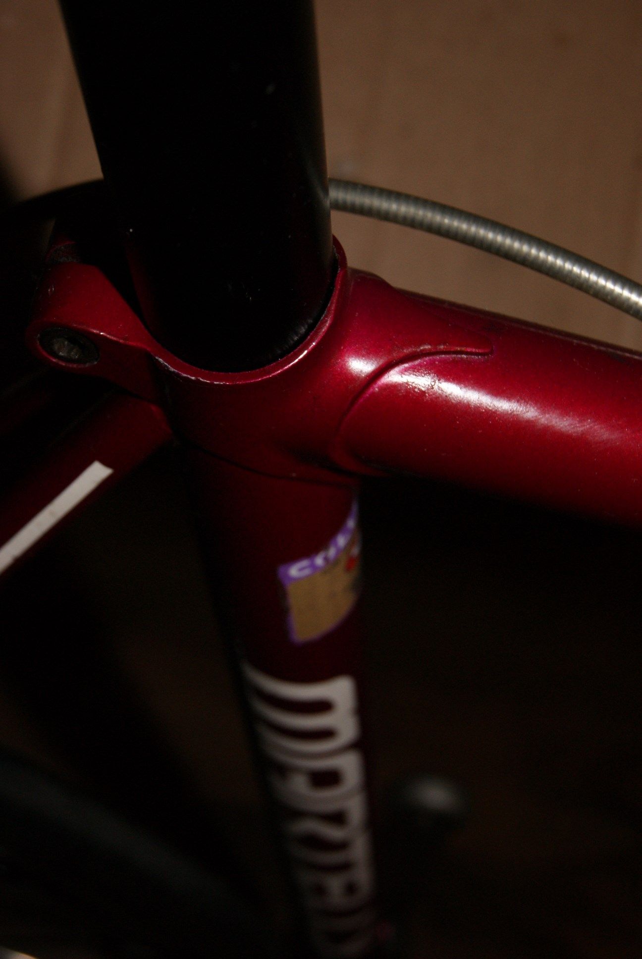

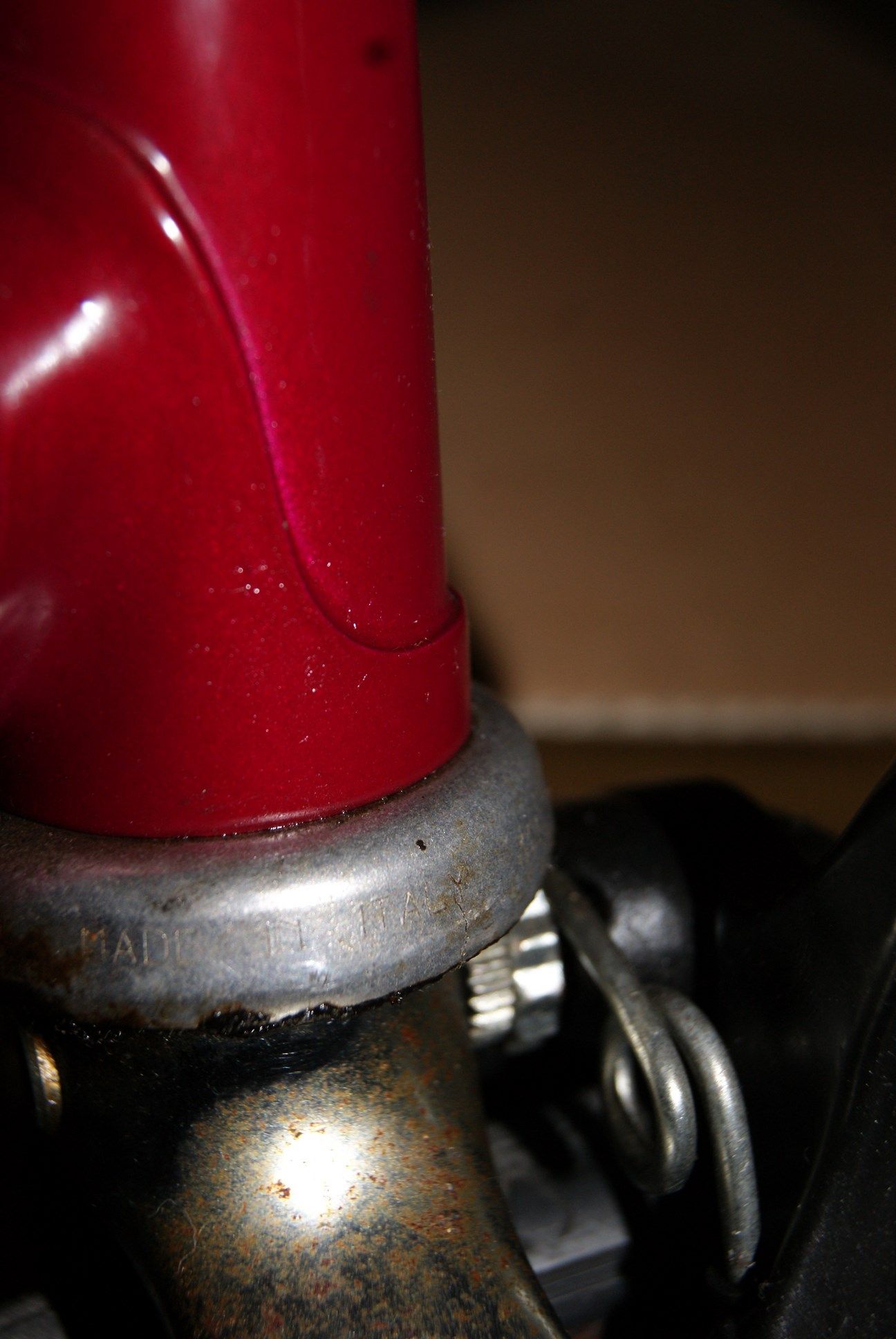

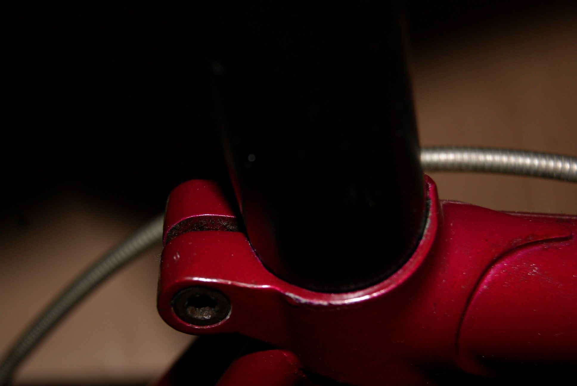

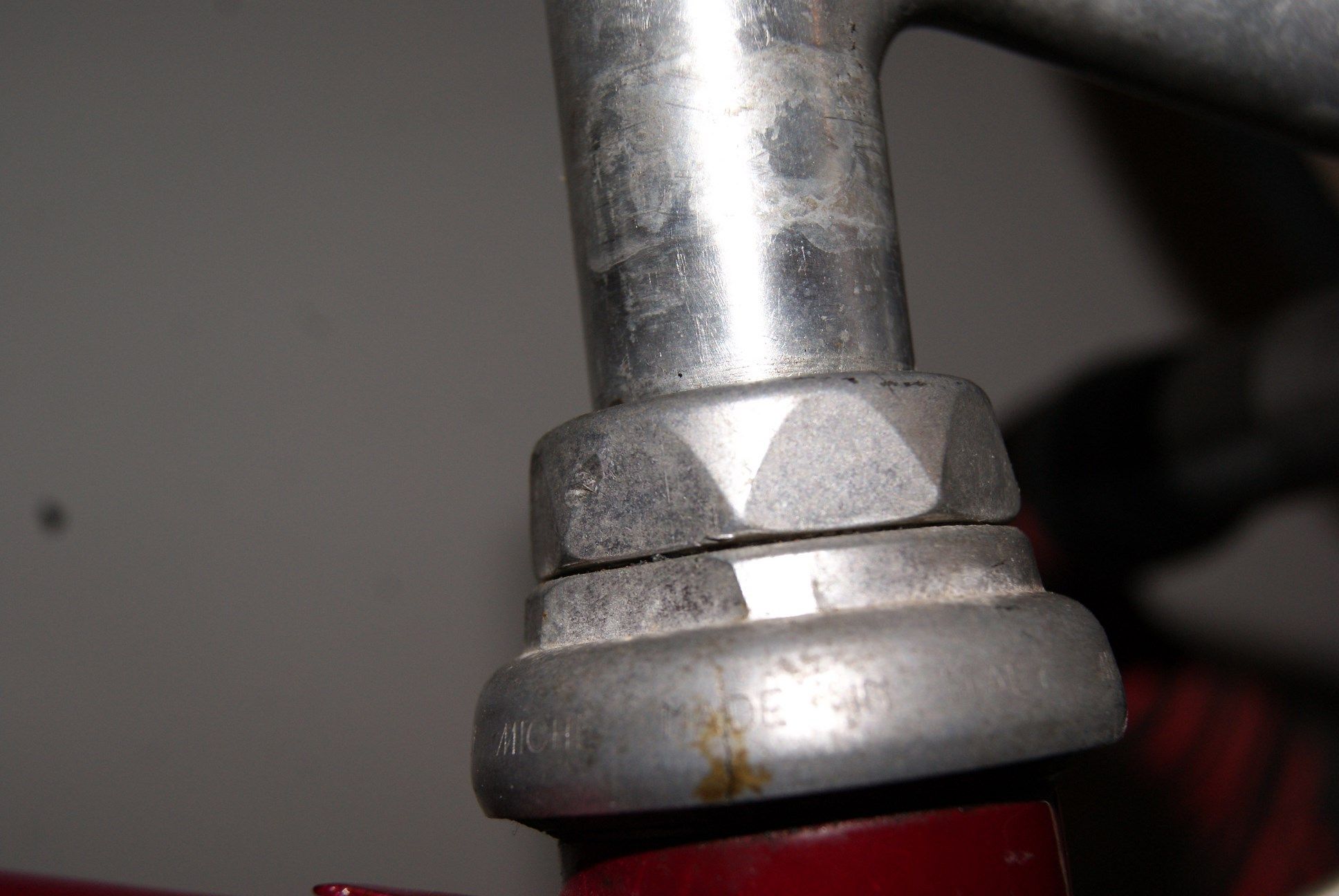

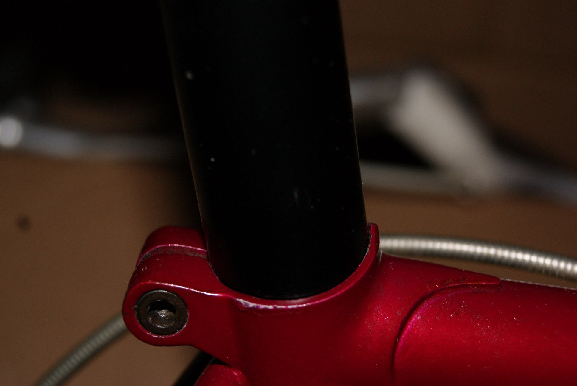

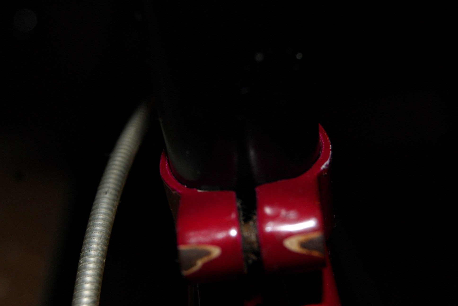

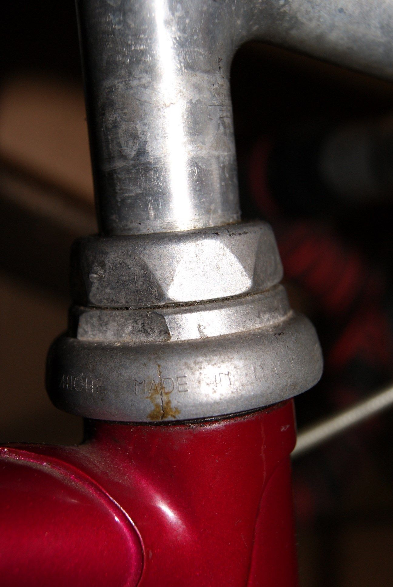

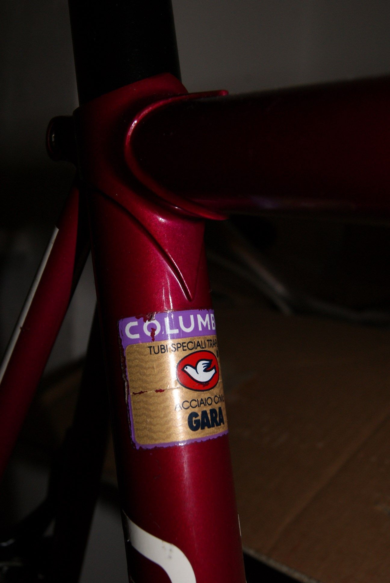

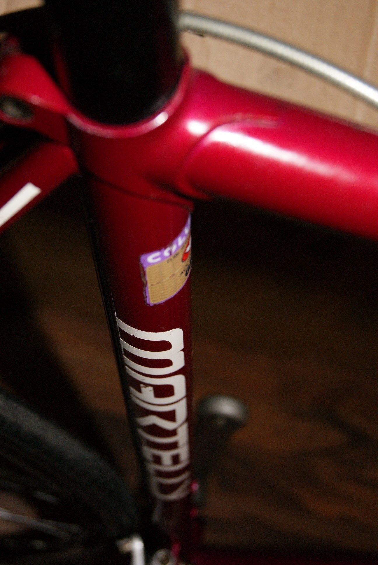

Risse im Steuersatz in der oberen und unteren Schale jeweils einer Außen, woher kann sowas kommen?
Und Columbus Gara mit 27,2 Durchmesser? Dachte Gara ist recht einfach, der Rahmen sieht allerdings nicht so aus.
Mit dem Vorschlaghammer montiert?:rolleyes:
Gara sollte eher 26,6 haben (1mm Wandstärke durchgehend).:confused:
Sind die Risse auf gleicher Seite oder gegenüberliegend?
"Claire" hatte auch eine gerissene Schale, und wie sich herausstellte, hatte das Rad einen üblen Sturz.
eher gleiche Seite. Hat aber keinerlei Sturzspuren. Also keine Lackabschürfungen etc.
DSC05006 (Kopie).JPGDSC05007 (Kopie).JPGDSC05008 (Kopie).JPGDSC05009 (Kopie).JPGDSC05010 (Kopie).JPGDSC05011 (Kopie).JPG
An der Klemmung sieht alles in Ordnung aus würde ich behaupten.
Naja der Riss im Steuersatz macht mir allerdings eher Sorgen, als ob in Belgien die Billigen Rohre ausgegangen sind.
