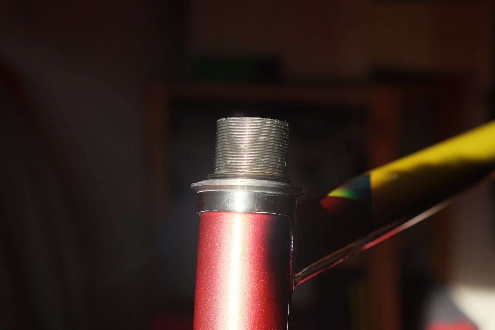

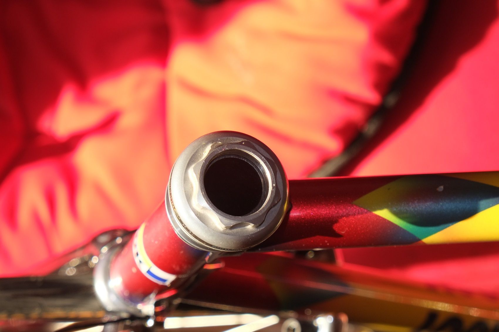

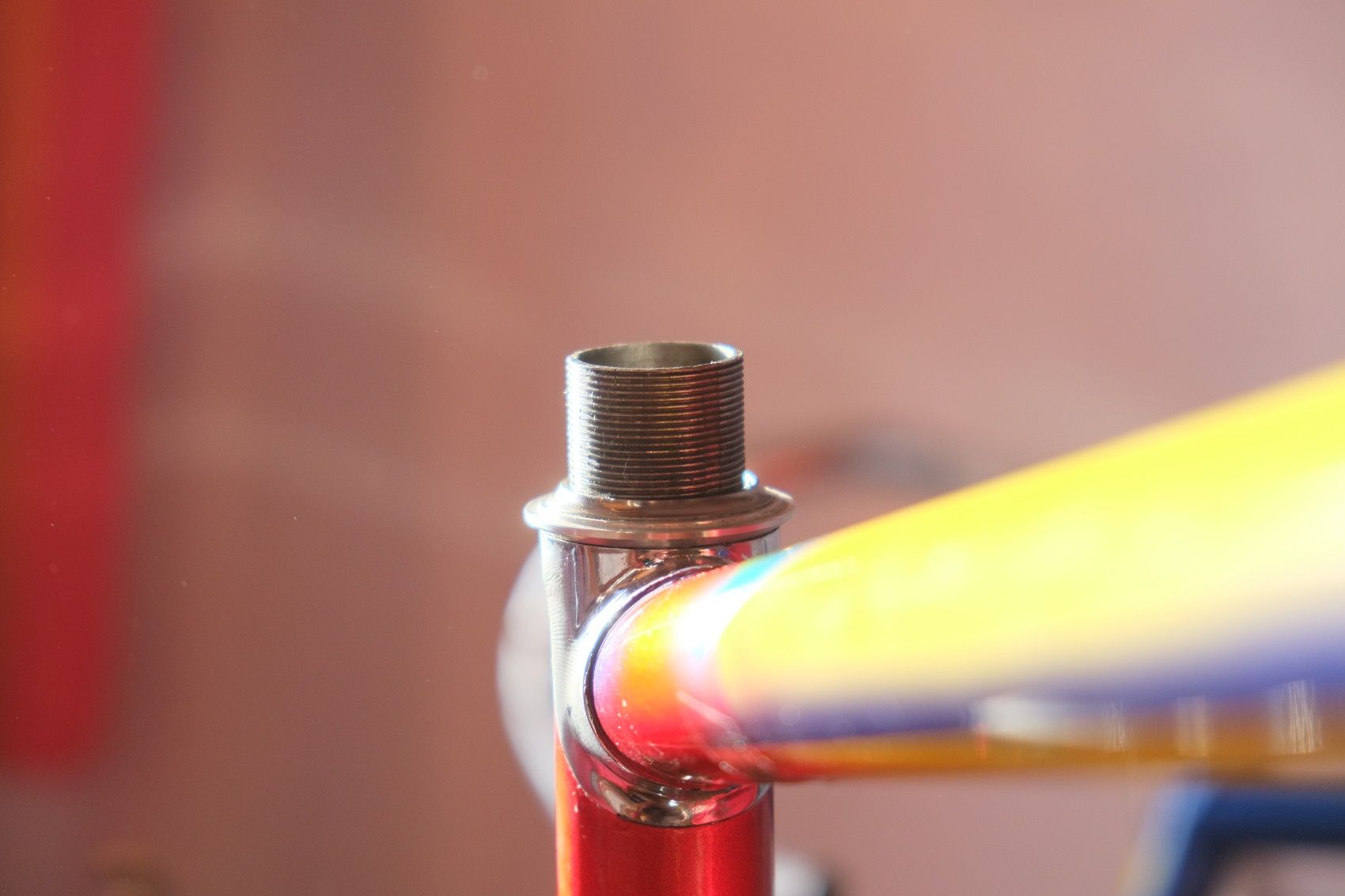

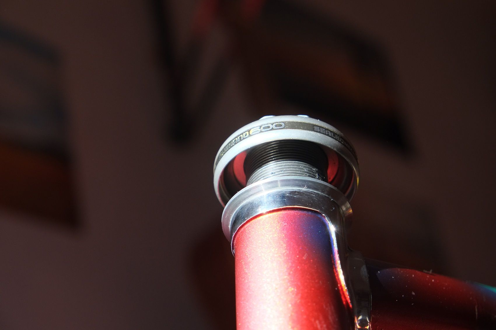

Hier sind Fotos.
Dann werd ich morgen mal zum Händler flitzen. Die schneiden vermutlich das BSA gewinde nach oder? Kann man da irgendwie sicher gehen, dass der vorhandene Steuersatz passt?

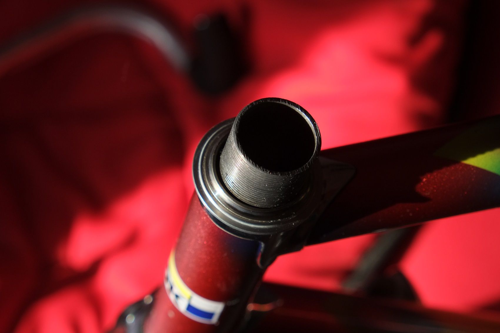

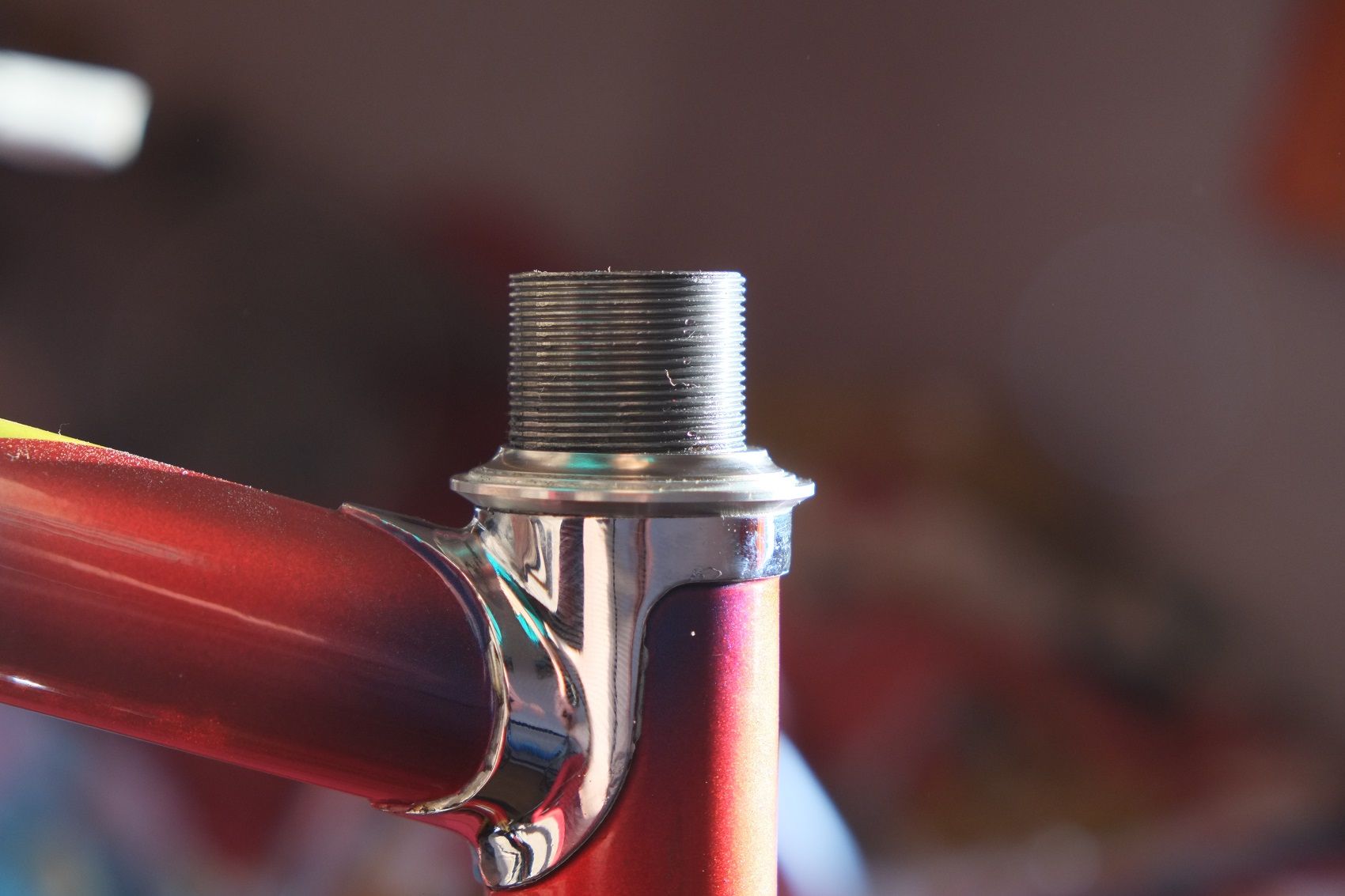

Gewinde von jeder Seite mal abgelichtet, sieht eigentlich gut aus...

An dem Gewinde gibt es nichts nachzuschneiden , das sieht doch Top aus .
Hast du denn schon mal gemessen ?
Und was heisst : "einen englischen und französischen" hab ich schon , meinst du damit den Hersteller oder das Gewinde ( als 1 Zoll x 24 Gang pro Zoll bzw. M25 x 1 ):confused:
Es gibt auch japanische Steuersätze und italienische etc etc..
Oder versteh ich dich miss :rolleyes:

An alle die es interessiert:
Habe das Problem mit der Look Gabel lösen lassen.
Und zwar war ich bei Rad Bröhl in Bonn, Wilhelmsplatz. Da arbeitet der Mechaniker des ehemals am Sterntor sitzenden "Stromann". Jeeves hat sazu glaub ich auch mal etwas geschrieben...
Der hat mit seiner tollen digitalen Schiebelehre nachgemessen und dann einfach den BSA Gewindeschneider drüber laufen lassen, jetzt kann ich das Ding sogar via telekenie draufschrauben, gefühlt :D
Ja, zwei verschieden gewinde hatte ich zur Hand.
Der Stromann hat gemessen, dass es 25.4 ist und dann mit der Lupe geschaut und kleine Unebenheiten gefunden, also lag es wohl am Gewinde der Gabel und nicht am Steuersatz oder meiner Unfähigkeit :P
