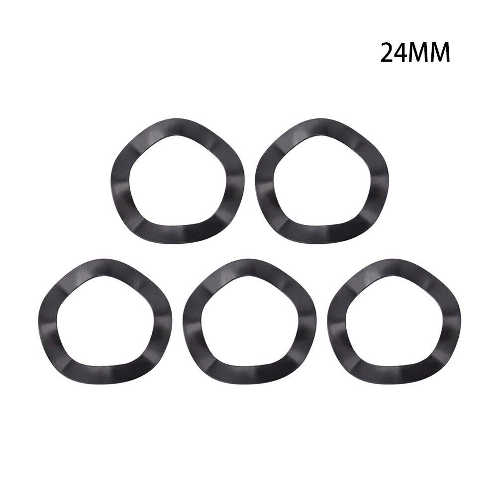

die GXP Lager brauchen meiner Ansicht nach dringend die sogenannte Wellscheibe, eine Art leicht federnder Spacer, mit dem sich der Abstand also der Druck des Kurbelarms auf das Lager sehr fein einstellen lassen. Müsste bei neuem Lager Kauf eigentlich dabei gewesen sein.Ok, ich brauche mal Inspiration. Ja, kein Klassiker ... aber hier hat ja eh (fast) jeder auch halbwegs modernes Material stehen.

Edit: Okey, ich nehme die mal raus und setze Wellenringe ein. Dank dir. Waere ja spitze wenn's so einfach ist ...Ja, bei allen. Hatte auch schon ITA Innenlager davon, ebenso ohne Spacer.
Der Spacer kommt beim MTB zum Einsatz
Ne, nix dabei gewesen.die GXP Lager brauchen meiner Ansicht nach dringend die sogenannte Wellscheibe, eine Art leicht federnder Spacer, mit dem sich der Abstand also der Druck des Kurbelarms auf das Lager sehr fein einstellen lassen. Müsste bei neuem Lager Kauf eigentlich dabei gewesen sein.

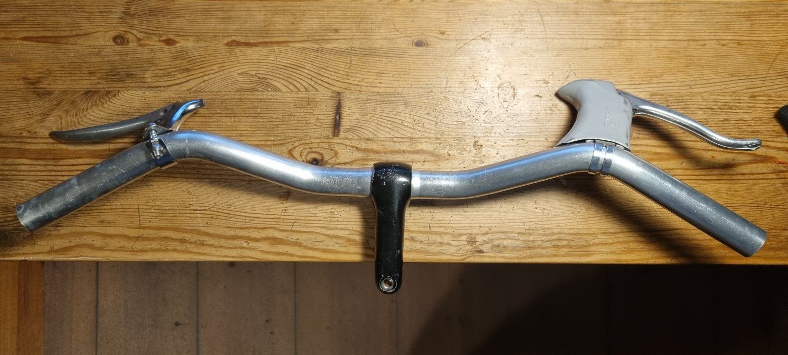

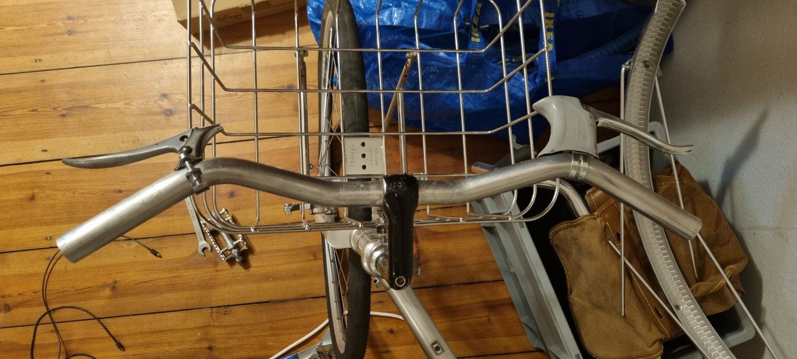

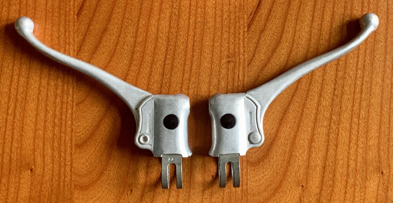

ICH wuerde die linken (=flat bar) lassen. Wirken optisch leichter, graziler. Die Hoods an den RR Bremshebeln sind hier ja ihrer Funktion (Auflage fuer die Hand) beraubt.Frage zu dem abgebildeten Lenker: "flat bar" Bremshebel oder RR-Bremshebel an die Biegung montieren? Technische Gesichtspunkte als auch ästhetische sind willkommen..
(Bremshebel dienen der Demonstration, Entscheidung zum Model noch nicht getroffen...)
Anhang anzeigen 1271717Anhang anzeigen 1271718
wäre noch zu klären. ich vermute jaSind bei den Dropbar-Hebeln der Hebelweg und Griffweite überhaupt so fahrbar?
von dem zur probe montierten links habe ich zwei rechte hebel, kein paar..Frage zu dem abgebildeten Lenker: "flat bar" Bremshebel oder RR-Bremshebel an die Biegung montieren? Technische Gesichtspunkte als auch ästhetische sind willkommen..

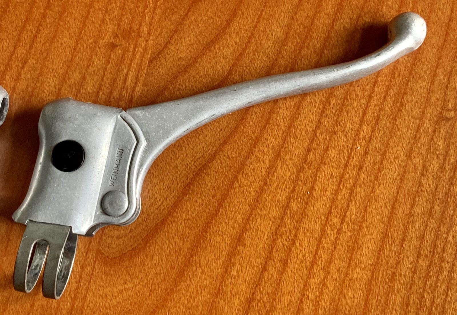

Von Weinmann gibt es sehr passende Hebel.
Grazil ist gar kein Ausdruck - labbrig sind dieVon Weinmann gibt es sehr passende Hebel.
