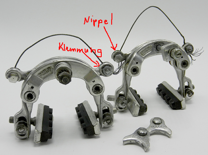

Ich habe hier ein paar Mafac Racer-Bremsen, die ich heute verbaut habe. Wie das mit dem Zugdreieck am besten funktionieren kann, ist mir klar.
Aber: Die Querzüge sind schon ziemlich dunkel und wirken spröde. Ich habe keine Ahnung, wie lange die noch halten und ich möchte es nicht durch einen Versuch ausprobieren müssen. Stimmt es, dass man einfach Schaltzüge nehmen kann bzw. dass deren Nippel passen?

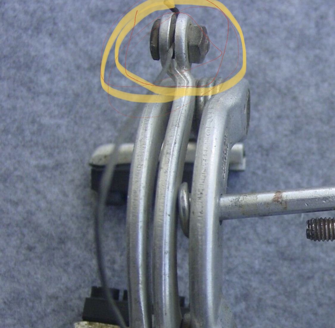

Frage 2: Der Nippel vom Zug hängt ja in der einen Seite in einer Führung. Auf der anderen Seite ist der ja irgendwie zwischen zwei Muttern drin. Wie kriege ich den da raus? Bevor die Frage mit dem schaltzug als Ersatz nicht geklärt ist, wollte ich da auch nichts ändern, bevor ich was zerstöre. Wie geht das?
Frage 3: Wie stelle ich die Bremsen dann ein? Wenn ich an den Muttern links drehe, rollt sich der Querzug quasi über diese Muttern auf, entspannt sich aber bei Betätigen des Hebels wieder bzw. rollt sich auf. Kann man das verhindern, oder muss das so? Wie stellt man die Bremse genau ein?

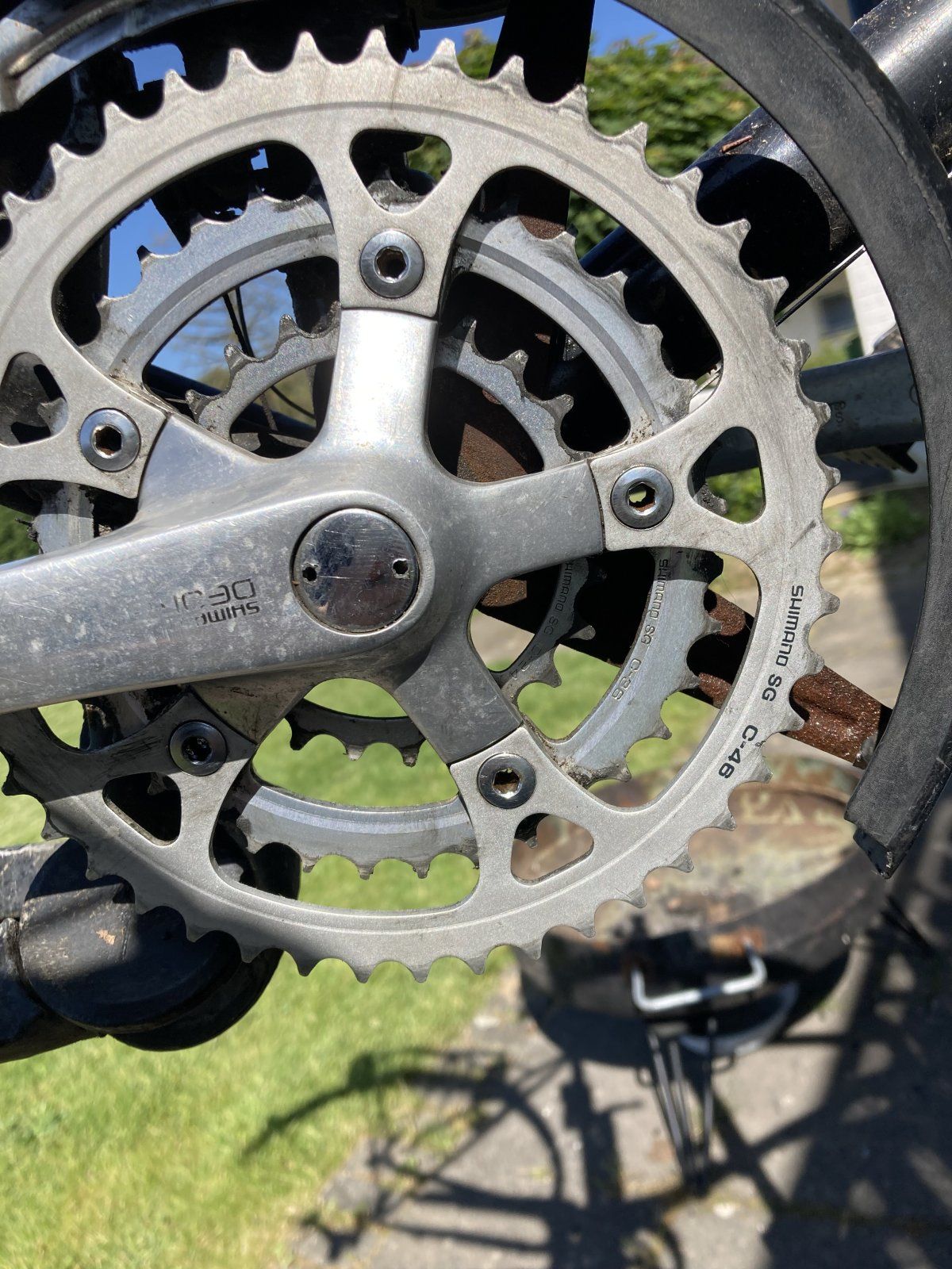

Guten Abend,
mein Stadtrad, (VSF Manufaktur, 8 Gang XT- Kettenschaltung) und ich damit auch, haben folgendes Problem.
Ich hab dem Rad eine neue Kette und ein neues Ritzelpaket gegönnt. Zum x-ten Male in den letzten 12 Jahren. Nur diesmal ist irgendetwas schief gegangen. Heute morgen wollte ich losfahren und habe erstmal ins leere getreten. Als wenn die Kette durchrutschen würde. Wenn ich auf gerader Strecke bin läuft alles ruhig wenn ich nen Hügel hochfahre bzw in die Belastung gehe gibts ganz komische laute mechanische Geräusche und die Kette rutscht durch. Ich hab eben mal nach geguckt, Kettenlänge passt und sie ist für 8fach ausgelegt. Kann es mit den Kettenblätter (Shimano SG C, 48/36/24) zusammenhängen das die durch sind, siehe BILD.
Kann mir jemand weiter helfen?

Das mittlere Blatt sieht bereits ziemlich übel aus.
Kann gut sein, dass da die Kette beim Antritt bereits über die Zähne rutscht.

Zu 100% ist das mittlere KB fratze. Verharzte Freiläufe kommen vor, treten dann aber eher bei Kälte auf weil das Dreck-Fett Gemisch da fest wird.
Am besten Kettenblätter groß und Mitte neu und läuft
Denke ich jedenfalls

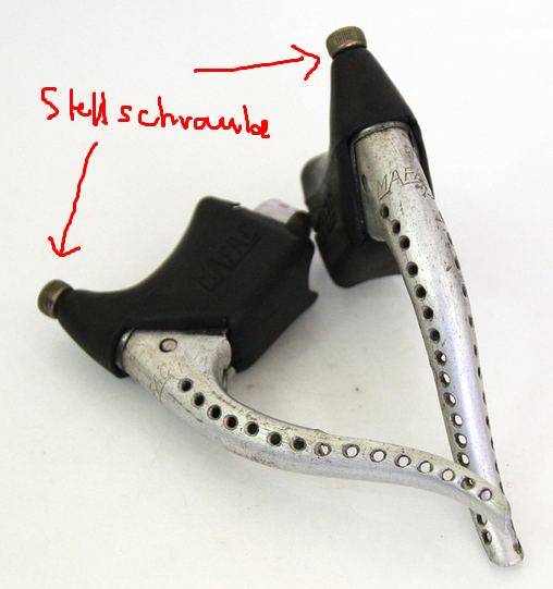

Für die Racer werden tatsächlich Schaltzüge als Querzüge genommen. Eine der Tonnen ist exakt für die Aufnahme des Nippels gemacht. Die andere Seite ist die Klemmung des Zuges.
Die Feineinstellung erfolgt über die Stellschrauben am Bremshebel.
