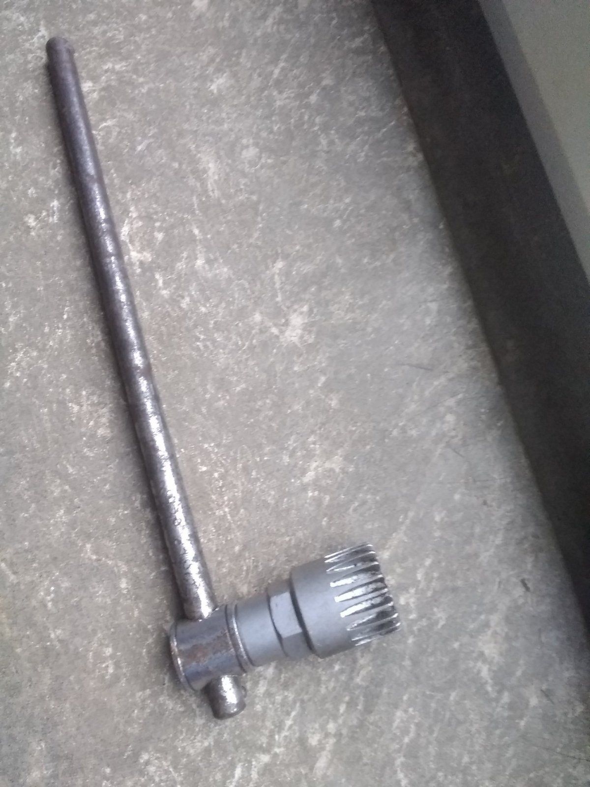

ich hab mal im biete die richtigen schlüssel hochgeholt. die schlüssel sind aus gutem grund recht kurz. damit anziehen, bis der bürohandballen ein kleines bisschen schmerzt. der 1/2" knebel ist schon zu lang.
