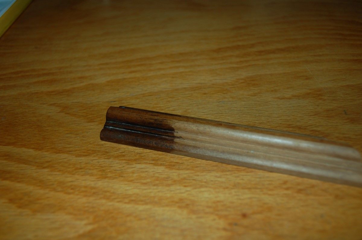

Bei uns Tischlers kommt das vor, wenn kein wirklich altersgerechtes Stück zur Verfügung steht. Hab ich mal in HD erlebt, als eine Eckvitrine benötigt wurde. Scheffe hatte für die rückwärtigen Weichhölzer - vorne Kirsche - eine Spezialjauche am Start. Dazu allerdings muss man seine Kunden kennen.
Ich finde, Patina muss erarbeitet, ehrlich sein. Oder geht es nur um "look"? Auch nicht besser.
Das ist auch die hohe Kunst in der Restauration - fehlende Teile so nachbauen dass Du selbst den Unterschied nicht mehr sehen kannst. Das richtige Profil ist mitunter schon eine kleine Herausforderung, dann mit Polituren die (meistens) zwei Farbtöne treffen - i.d.R. dort, wo leichter gereinigt werden kann ist es heller, in Vertiefungen oder Rillen dunkler - und ganz zum Schluß noch den "üblichen" Gammel nebst Abnutzungsspuren dran arbeiten. Jedesmal faszinierend und absolutes Geduldsspiel.
