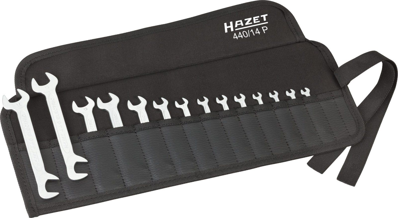

Diese Maulschlüssel von Hazet mit dem schräg angestelltem Maul gehen da , gibt es auch einzeln .Anhang anzeigen 1277402

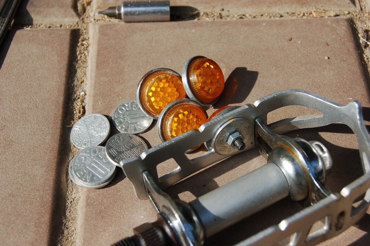

Es gibt Reflektoren, die werden angeklippst. Dafür müssen aber die Löcher in den Pedalen genau passen.
Vielen Dank für die beiden unterschiedlichen Lösungsansätze. Da beides mit zusätzlichen Ausgaben verbunden ist, versuche ich es doch erstmal mit Schraubenlack und handfest anziehen. Mal sehen, ob und wie lange das hält.
Es gab (gibt?) auch runde Reflektoren, macht den Einbau "verkehrt herum" auch einfacher.

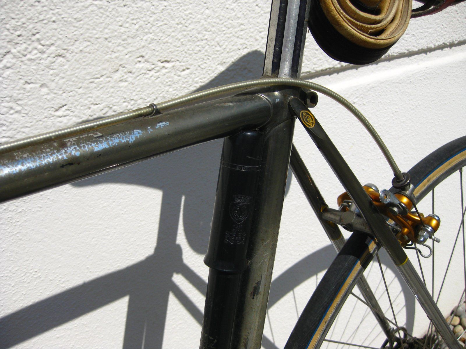

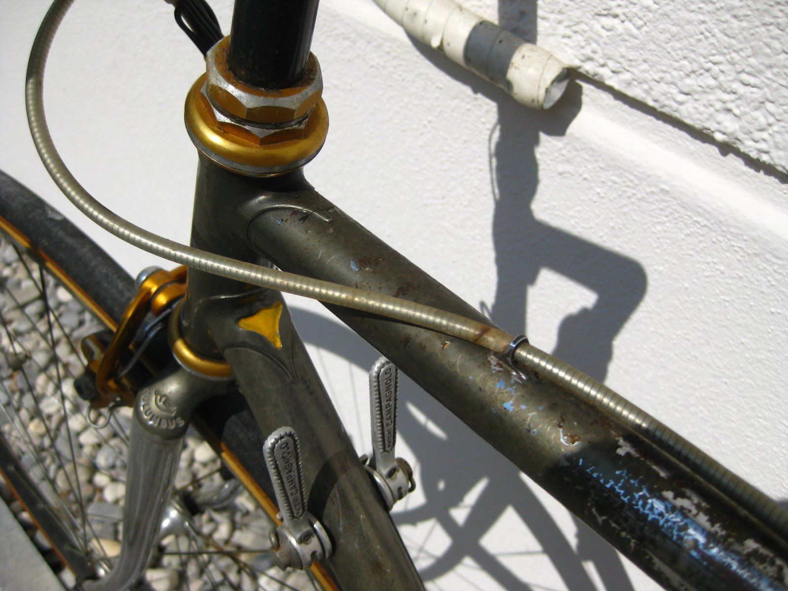

Meine Neuerwerbung hat Cromovelato-Lack, der wohl durch Alterung und Sonneneinstrahlung extrem spröde geworden ist (besonders am Oberrohr) und bei der kleinsten Berührung abfällt. Kann man den Lack lokal irgendwie sichern? Ich hatte erst daran gedacht die betroffenen Stellen mit Klarlack zu überziehen, aber ich glaube dass ist nicht zielführend, da der Klarlack ja wohl auch einen haltbaren bzw. festen Untergrund braucht.
Hast jemand Erfahrungen damit?
