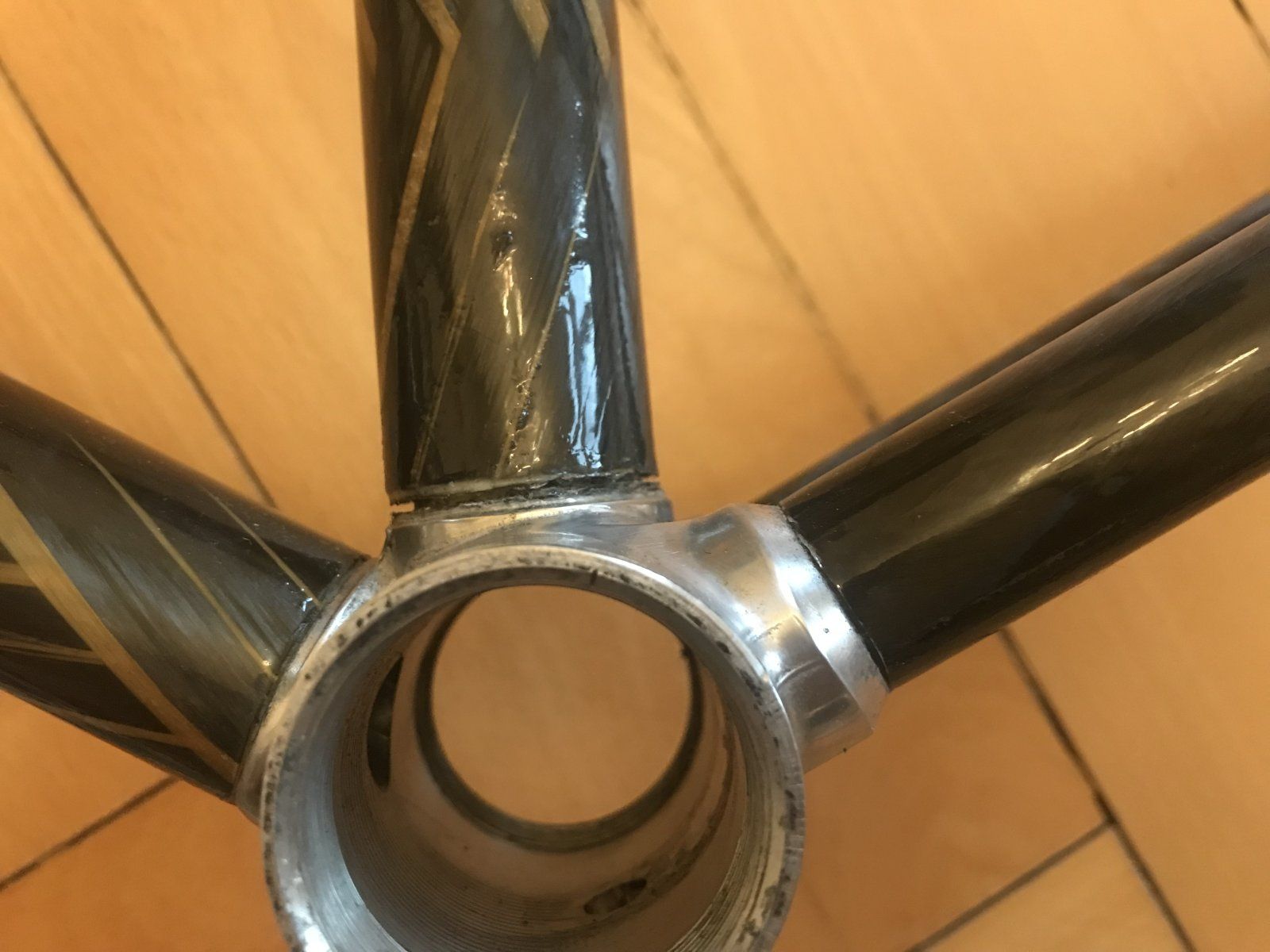

Klingt vielleicht blöd, aber nachdem ich den Rahmen problemlos gefahren bin und jetzt überlegte, ihn besser als vorher klarzulackieren, sah ich den Spalt zwischen Sattelrohr und Innenlager.
Wonne oder Tonne?
Vielleicht einfach nochmal aufbauen und kräftiger Wiegetritt?

Würde meinen da bleibt nur neu verkleben.
Vielleicht hat @gridno27 eine Idee wer sowas macht 🤷🏼‍♂️, fahren würde ich den wohl nicht.
Vor vielen vielen Jahren hat der velopope mal einen ALAN-Rahmen neu geklebt. Wimre spielte dabei der Backofen eines Bäckers eine entscheidende Rolle.

Ich weiß nicht, ob Vitus noch in der Form aktiv ist, das die immer noch Ihre Rahmen reparieren.
Früher ging das.

...es gäbe noch diesen Anbieter von Reparaturen:
https://guywires.com
Allerdings sitzt der wohl in Kanada, wenn ich das richtig verstanden habe...

...soll noch jemanden in den Niederlanden geben, der sowas ggf, macht - bin aber noch am suchen
die neuen Eigentümer von Vitus haben mit den alten Besizern nur noch den Namen gemeinsam, u.a. soll auch Sean Kelly dazu gehören
