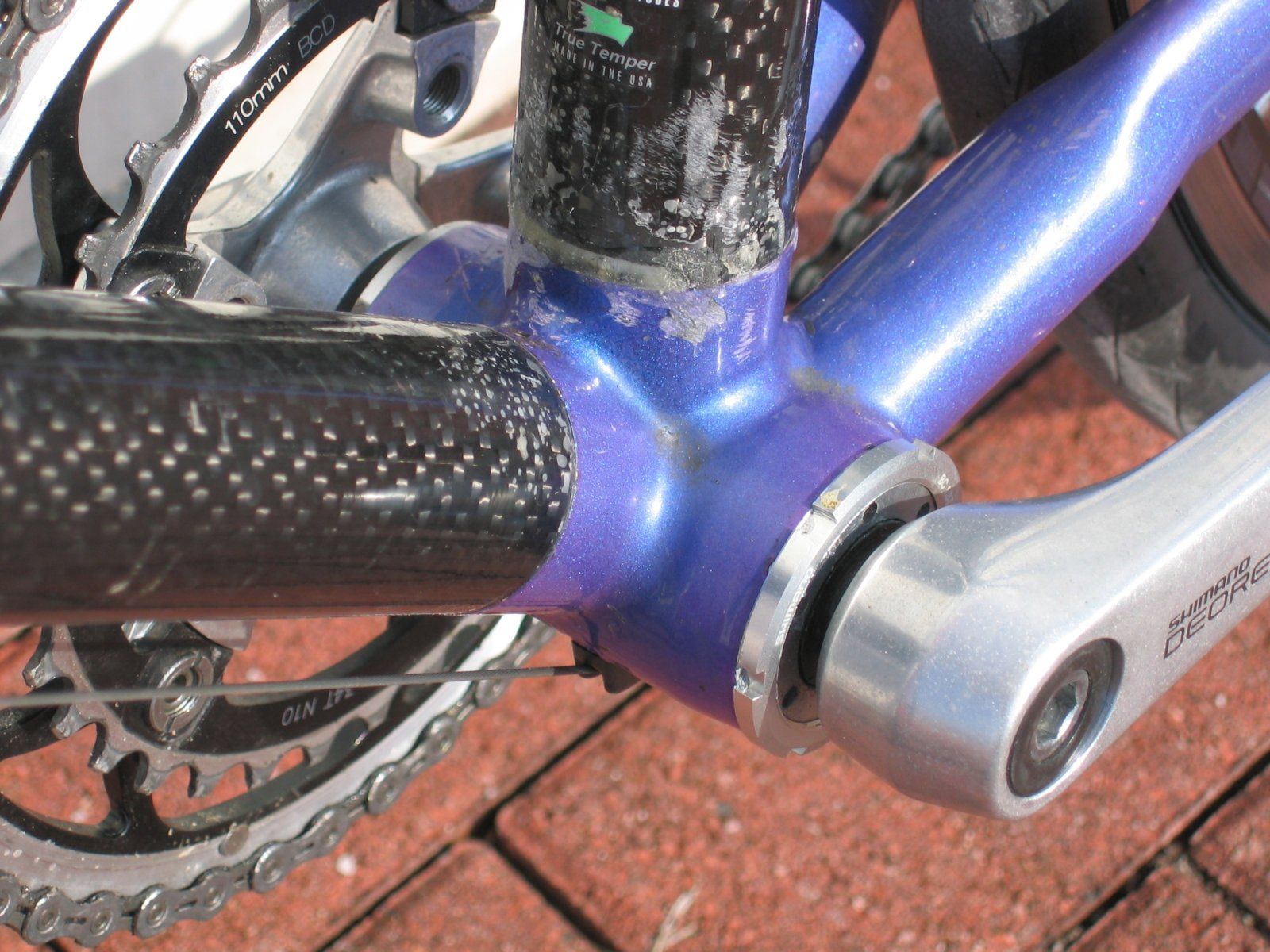

Klingt vielleicht blöd, aber nachdem ich den Rahmen problemlos gefahren bin und jetzt überlegte, ihn besser als vorher klarzulackieren, sah ich den Spalt zwischen Sattelrohr und Innenlager.

Ich hab was vergleichbares gemacht - einen Trek 2300 composite mit Schaden an der gleichen Stelle.

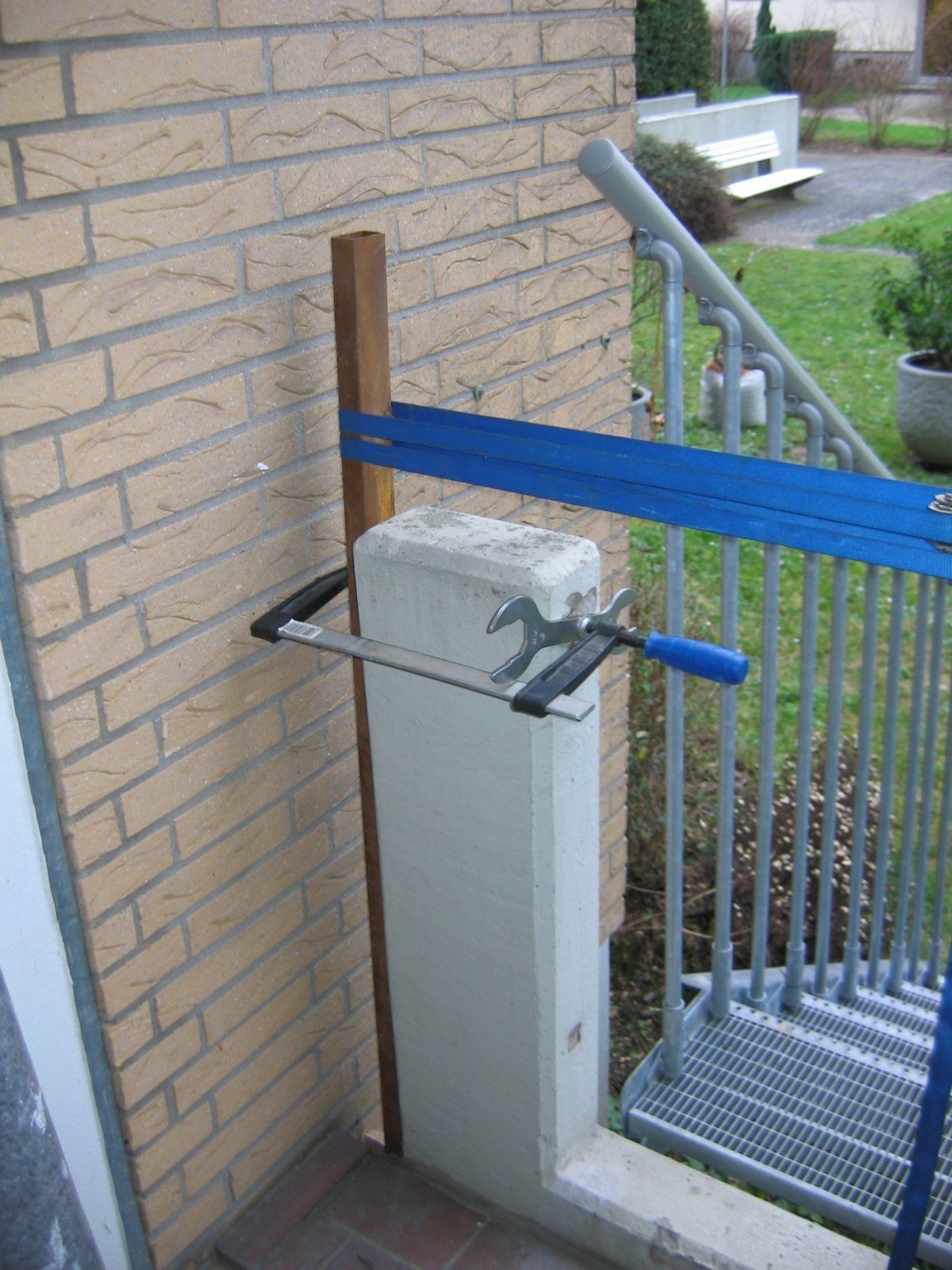

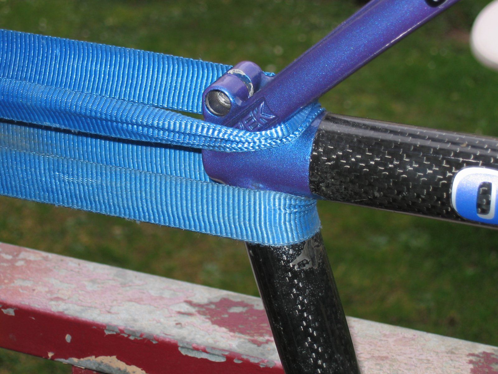

Weiters brauchst Du einen fest verankerten Schraubstock, einen großen Gegenhalt, und 2 Ratschenspannbänder.

Hmmm meine bescheidene Meinung: safety first! der Spalt gehört da nicht hin. Entweder das wird professionell repariert oder man fährt aus Selbsterhaltungstrieb damit nicht mehr. Auch /gerade wenn der Rest fest ist, vlt ist durch den Spalt alles unter Spannung und reisst dann an anderer Stelle ggf zusätzlich? Natürlich nur Mutmassung! aber gerade deshalb würde ich den nicht mehr fahren .
Ich seh das so das Auffüllen repariert da nix. Der Rahmen ist durch den Spalt schon verzogen und steht an einer Stelle unter Spannung u.a. besteht ggf. schon das Risiko, dass das OR vorne seitlich ausbrechen könnte - eine Reparatur heißt Einbringen von Epoxidharzkleber zwischen Innenseite Faser-Rohr und Aussenseite Aluminium-Muffe m.W. sind da Längsrillen zur besseren Aufnahme des Epixidharzklebers dann komplett zusammenpressen und unter gleichzeitiger Ausrichtung/Fixierung!? aushärten lassen vorher den überflüssigen Kleber entfernen sonst hat man keine Chance mehr dazu. Durch das Aushärten haftet der Kleber an den Oberfächen, vergrößert sich das Volumen des Klebers und fixiert bzw. verklebt das Rohr auf der Muffe.
Problem wird erstmal das lösen der Rohre sein um überhaupt Kleber zwischen die Oberfächen zu bekommen und dann benötigt man vorauss. sowas wie eine Lehre wie bei Stahlramen brutzeln zur Ausrichtung resp. Fixierung.

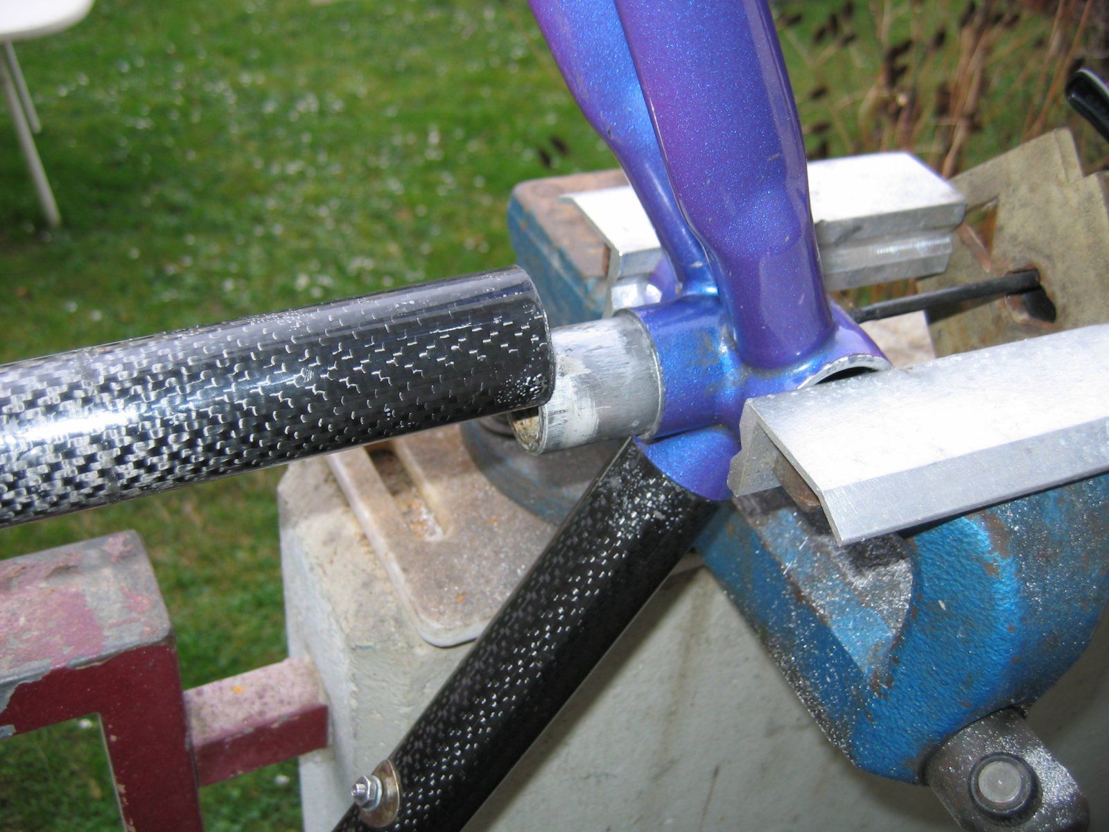

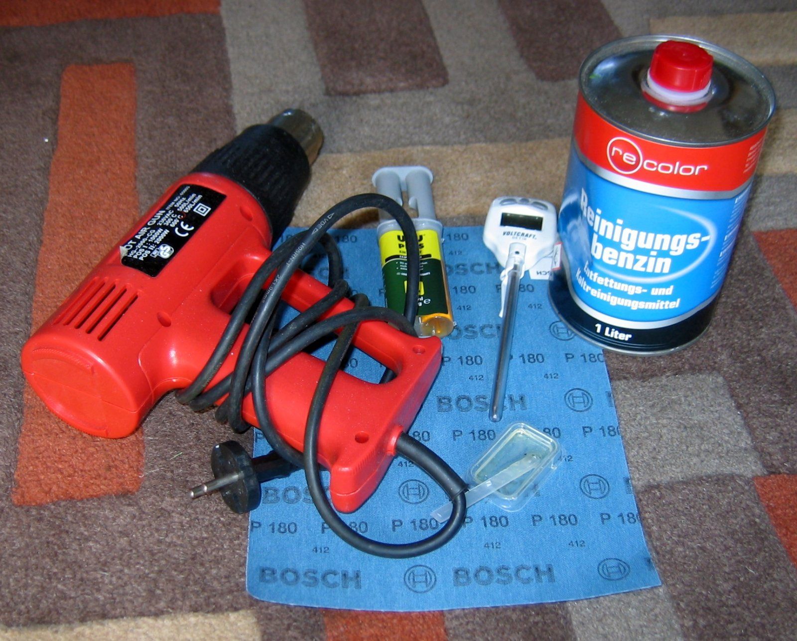

Du brauchst
Heißluftfön, einen 2k-Kleber mit langer Topfzeit, Stichthermometer, Waschbenzin zum entfetten, Schleifleinen zum Entfernen von Klebresten.
Los gehts:

Du ziehst den Rahmen vorsichtig auseinender, netter Nebeneffekt: man merkt ob noch mehr lose ist, Schadstelle reinigen, mit Kleber versehen und wieder zusammenfügen, das Verpressen geht auch mit den Spannbändern, nämlich Sattel und Stütze montieren, Spannbänder durch Tretlager und Sattelstreben und gleichmäßig zuspannen, bis der Spalt verschwindet und der Rahmen gerade ist. Dann mit Fön und Stichthermo die Schadstelle nach Rezept auf 75-100°C heizen, überschüssigen Kleber abwischen und über Nacht stehen lassen. Fertig.
Das hab ich 2017 gemacht und fahr das Ding heute noch.

Wow, cooles DIY!!!
Ihr habt natürlich recht, das einbringen in den Spalt ist Kosmetik.
Ich frage mich natürlich, ob ich den Rahmen auseinander bekomme durch Spanngurte.
Und ob das überhaupt not tut.
Gefahren bin ich ihn mit 95kg Systemgewicht samt Graveleinlage.
Ein bisschen Respekt habe ich natürlich davor, den Rahmen so auseinander zu ziehen. Alle anderen Verbindungen werden dadurch schon arg gestresst.

wozu die Temperatur zum besseren Verkleben/verbinden der beiden Materialien
Ließ sich das Sitzrohr soweit herausziehen ohne die anderen Klebestellen am Rahmen zu lösen das kommt doch m.A.n. immense Spannung auf das gesamte Konstrukt

Der Kleber hat eine lange Topfzeit, 45-60 Minuten. Die brauchst Du um das ganze gebacken zu bekommen, man braucht teilweise drei Arme. Die Temperatur erhöht die Endfestigkeit und lässt den Kleber erst wie Honig überall reinfließen und dann sofort zu erstarren.
Das Auseinanderziehen ist mit hohen Kräften verbunden, aber der Rahmen wird im elastischen Bereich verformt und federt danach zurück.
Wichtig: immer mit 2 Spannbändern arbeiten, und schön rechts und links abwechselnd ziehen und hinterher drücken. Der Rahmen muss solide verschraubt werden sonst reisst man ihn aus dem Schraubstock.
HTH und Gruß ...

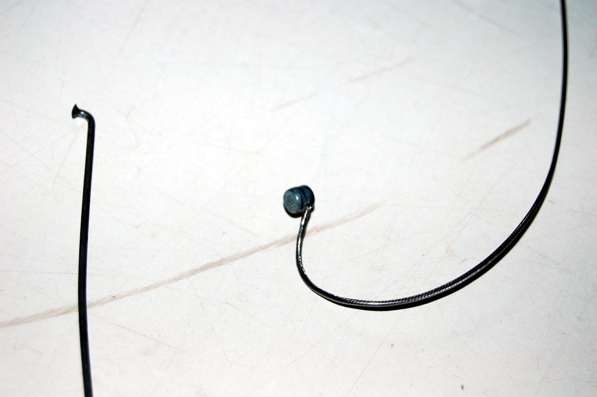

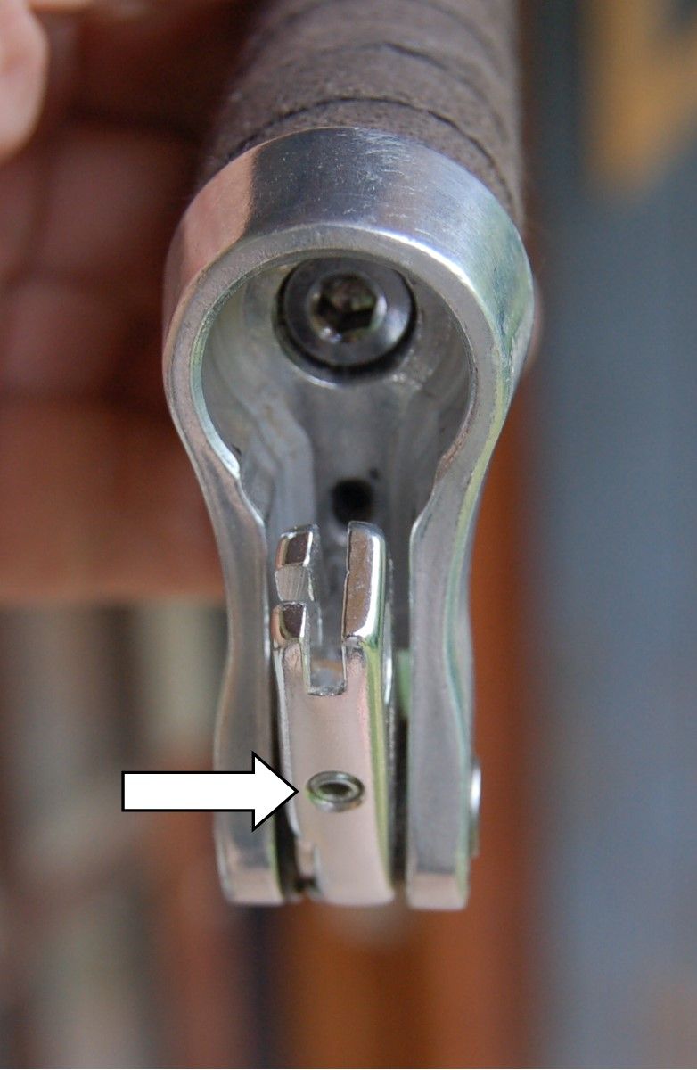

Grüßt Euch, weiß Eine/r von Euch wie der Tausch des Seiles an einem TEKTRO - Bremshebel richtig gemacht wird?
Entfernen der Halteschrauben habe ich mich nicht getraut, da ist eine Feder mit verbaut und ich habe absolut keine Ahnung ob das auch je wieder korrekt zusammengebaut werden kann?
Andererseits - den alten Seilzug habe ich nur mit "sanfter" Gewalt mittels einer Speiche raus gezogen bekommen - jetzt schaut das Seilende eher ungesund verbogen aus.
Wie also geht's richtig rum?
Danke.
Gruß aus dem Wein/4, André.

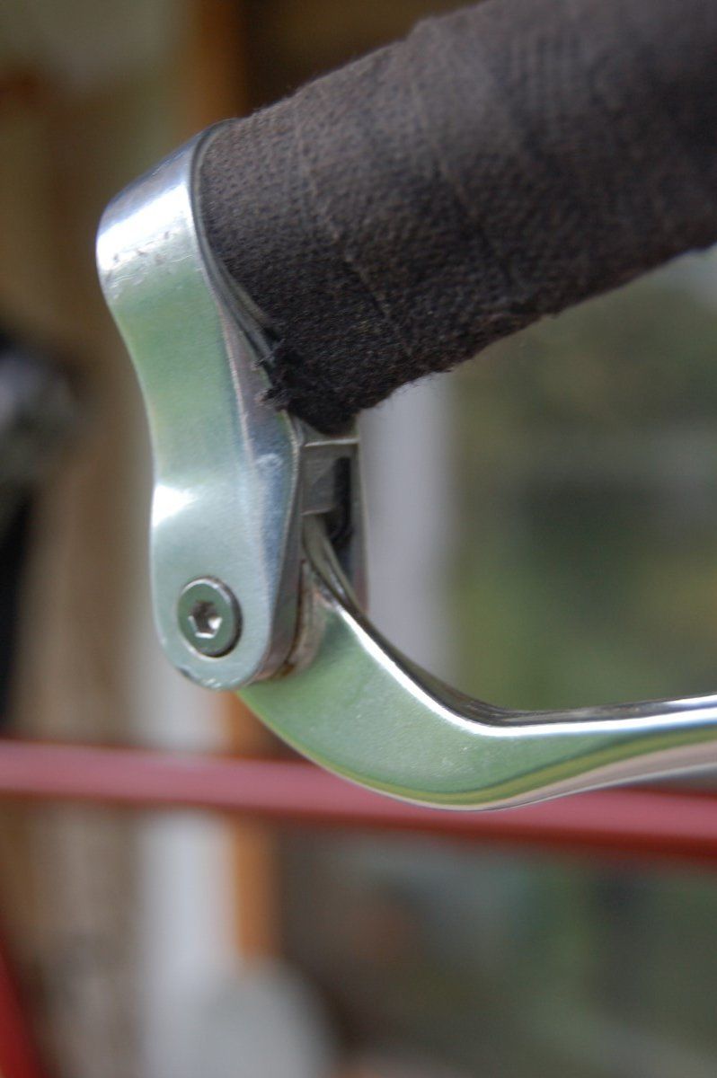

P.S.: Im Bild oben, beim Pfeil die Madenschraube - welche Funktion hat die?
Die Madenschraube sichert idR die Drehachse des Hebels - den Hebel kannst nach Lösen komplett ausbauen, die Feder ist nicht irreversibel vorgespannt.

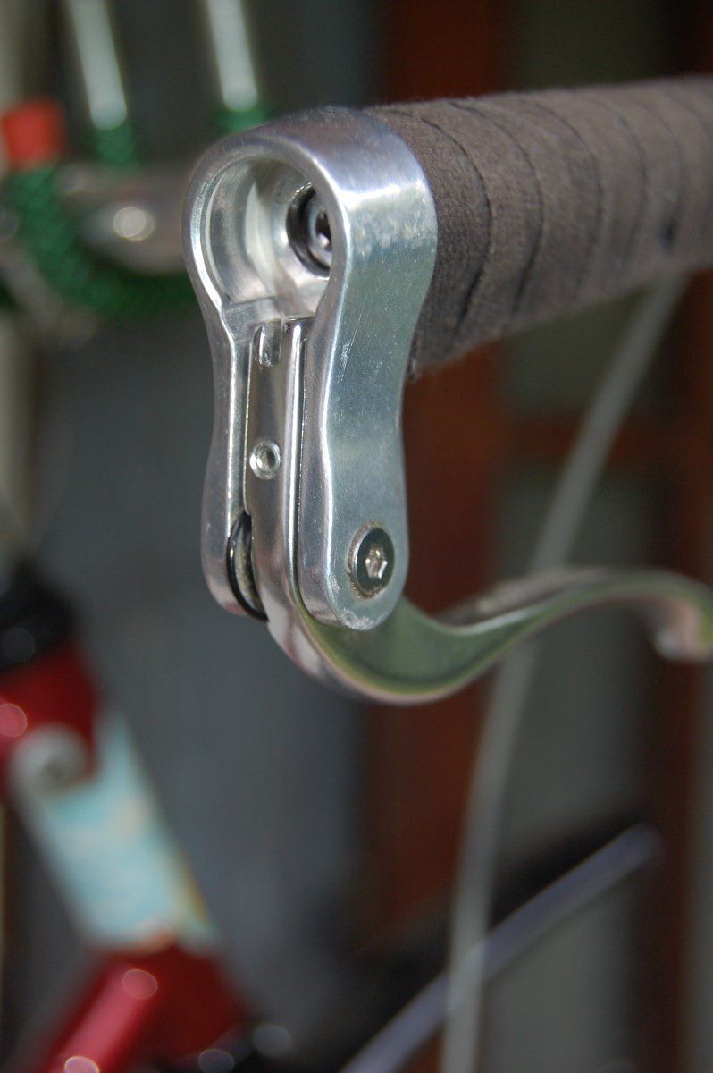

Danke erst mal aber, tut mir leid, das verstehe ich nicht.
Die Madenschraube ist von der Drehachse weit entfernt.
Dafür habe ich - zweites Bild - den Anschlag der Feder entdeckt.
Der Hebel selbst wird übrigens von zwei Inbusschrauben gehalten.
Dank und Gruß aus dem Wein/4, André.
bei Dir wird die Madenschraube der Reichweiteneinstellung dienen.
HTH und Gruß ...
