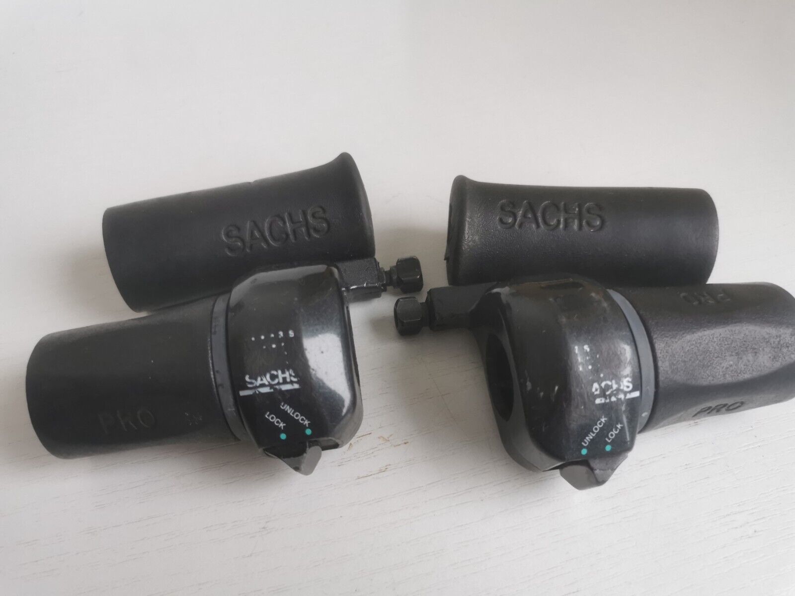

Die Frage ist welche Generation an Sachs Drehgriffen? Die erste mit den Verriegelung fand ich interessant ☝️ :D.

Dann etwas detaillierter!
Weiß jemand, wie die innen aufgebaut sind und wenn die mal auseinander waren, wie sie wieder richtig zusammengebaut werden?!
In dem einen (links) ist bei mir zB eine große Feder drin, deren Funktion sich mir nicht ganz erschließt!
Wenn es mit großer Feder ist, ist es wahrscheinlich ein PowerGrip. Diese Feder ist eine sogenannte Negativfeder, die gegen die große Federspannung des Umwerfers arbeitet. Das gibt oder gab es bei einigen Schaltern, auch am Unterrohr oder bei Ergopowern.
Ist blöde zu montieren, kann man theoretisch weglassen. Mußt Du mal sehen, ob es sich dann noch gut anfühlt. Das hängt auch vom Umwerfer ab, der dranhängt.
Wichtig bei den Griffen auch: Der Handgriff ist ein separates Teil, in den vier Nocken eingreifen. Eine Nocke ist anders als die anderen, es gibt also nur eine richtige Position. Läßt sich aber auch in den anderen Positionen draufwürgen.
