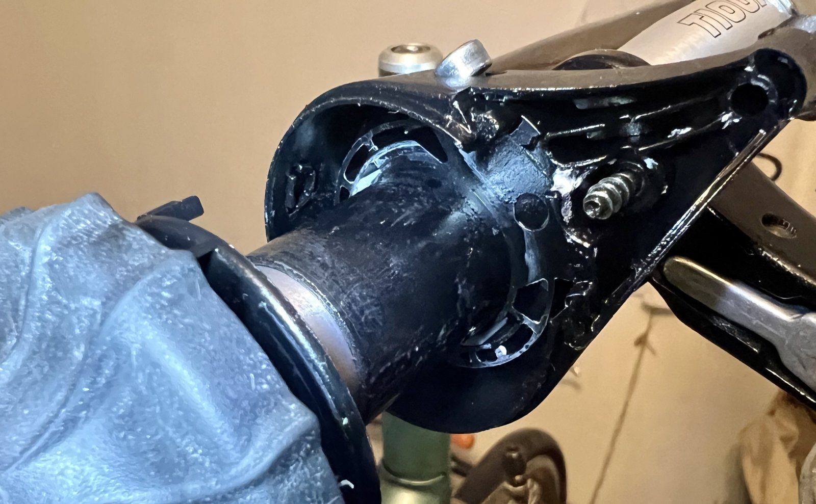

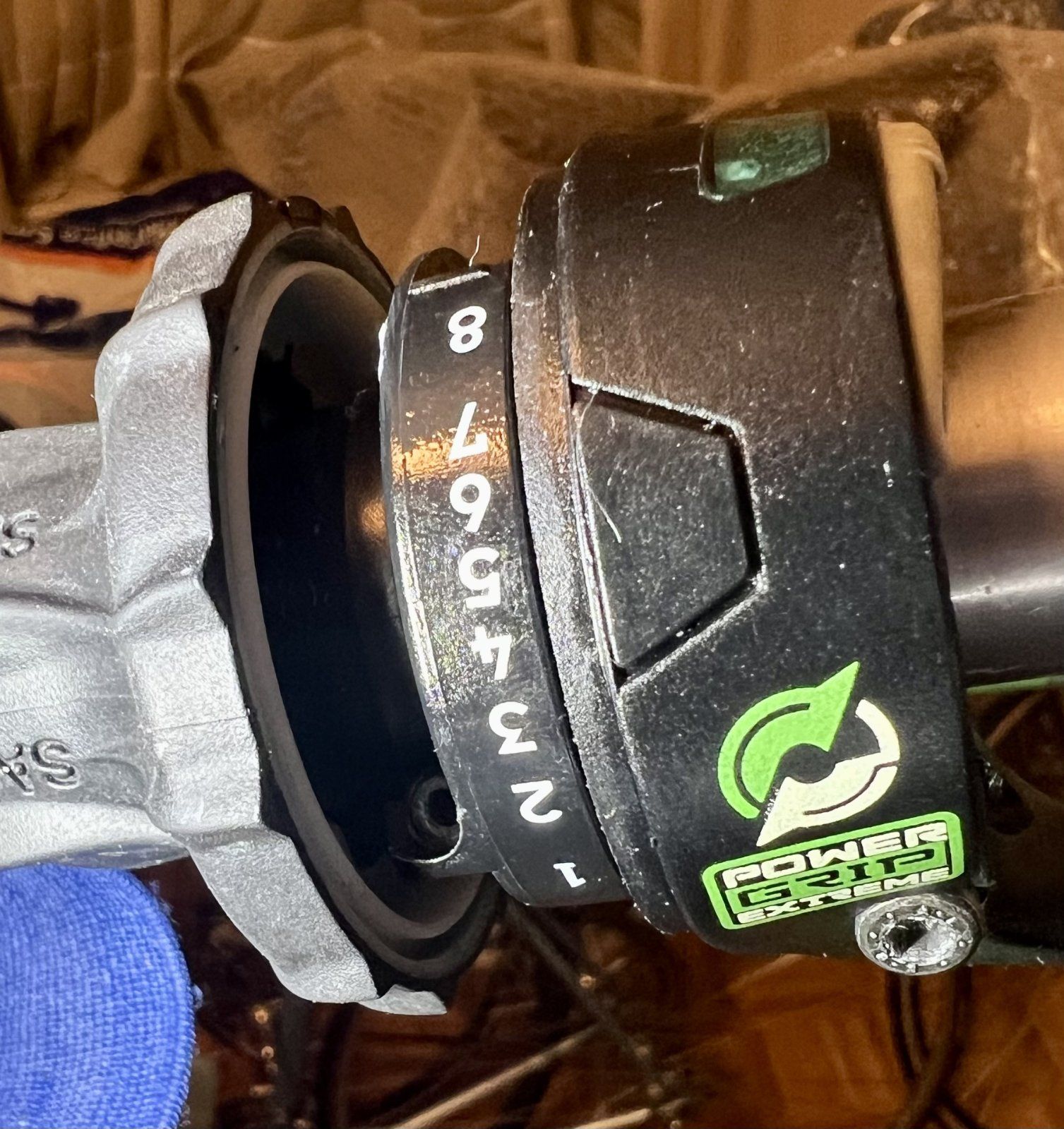

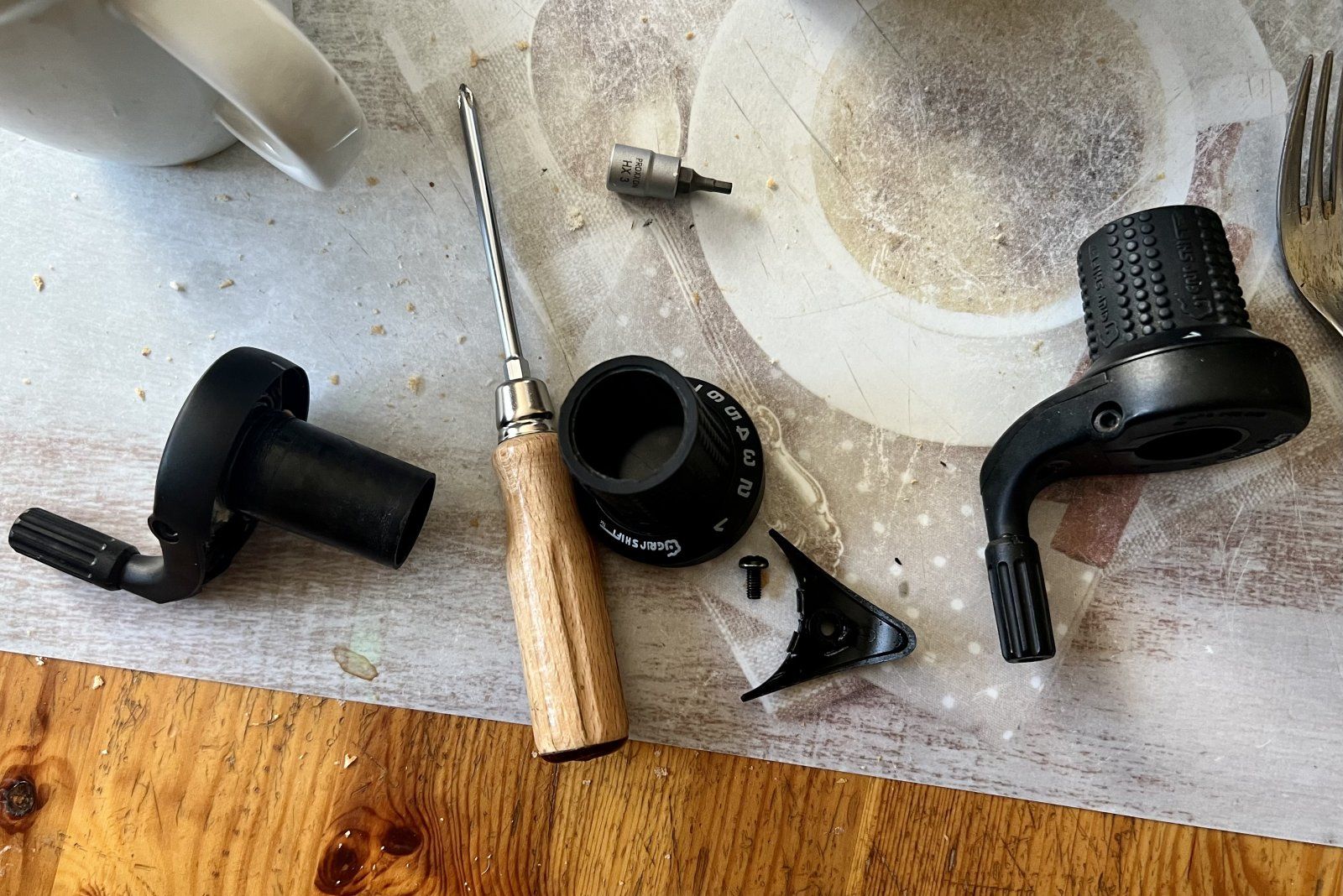

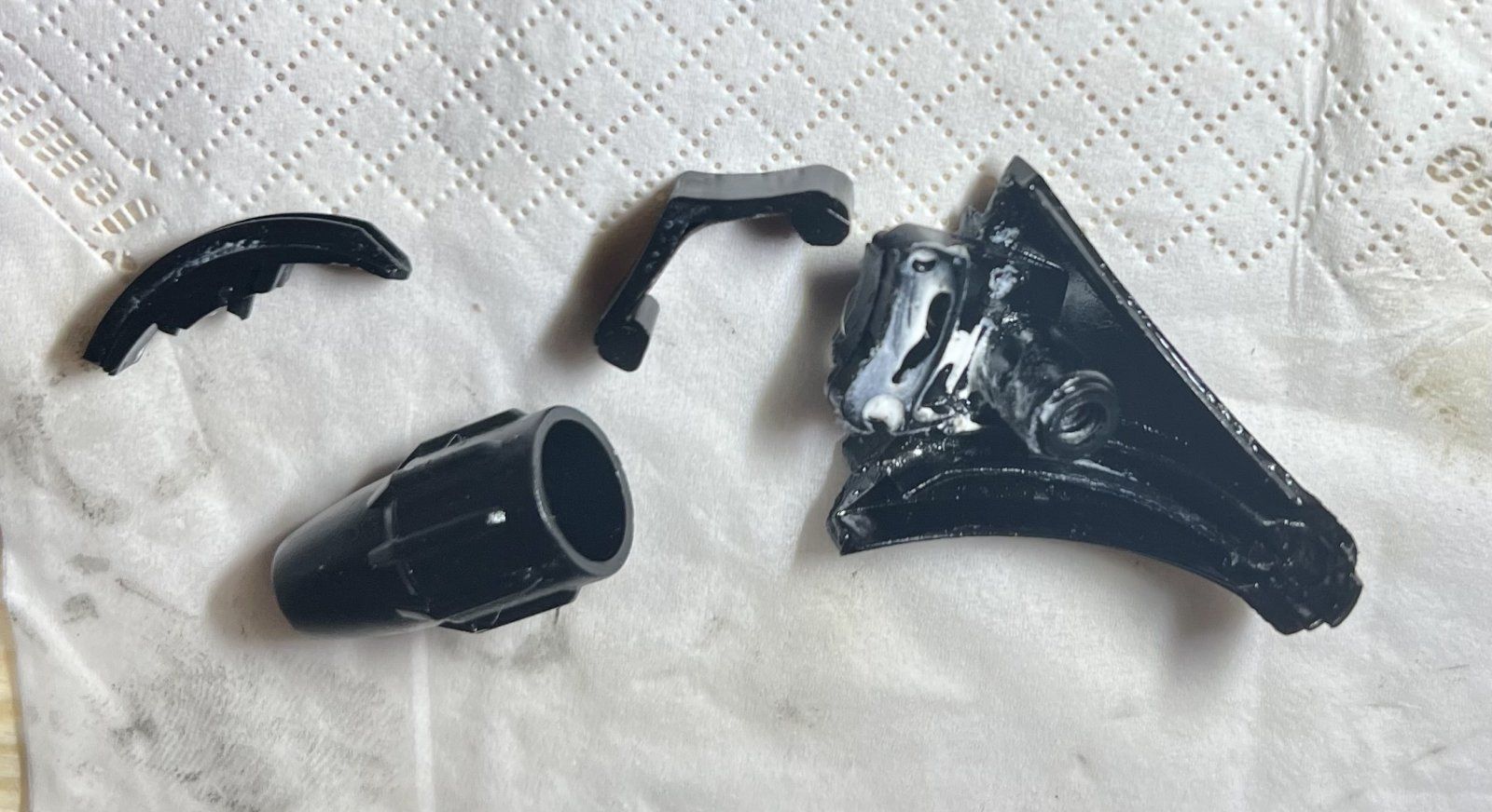

Die Frage ist welche Generation an Sachs Drehgriffen? Die erste mit den Verriegelung fand ich interessant ☝️ :D.
IMG_4096.jpegIMG_4100.jpegIMG_4098.jpegIMG_4127.jpegIMG_4126.jpegIMG_4126.jpegIMG_4101.jpeg
Upps, da sind mir noch GripShift dazwischengerutscht. Gleiches Problem auch dort!

Siehe meine Antwort oben. Du hast Power Grip Extreme mit Wavey Griffen.
Gripshift vor MJ98 sind völlig anders aufgebaut und auch nervig beim Seilwechsel.

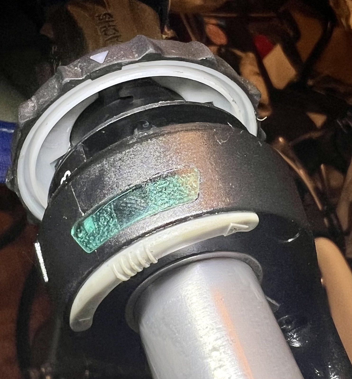

Um bei den Sachs PowerGrip das Schaltkabel zu montieren, muß dieser eckige Blindstopfen vorher gelöst werden, oder?
Was bewirkt denn dieser helle Schieber, Höhe der Schaltanzeige?
Ja danke, habe es gerade gelesen!
Ja, das ist die Öffnung für den Seilwechsel. Der graue Schieber verstellt die Vorspannung der Rastfeder. Nicht mehr als nötig vorspannen, das verringert die Lebensdauer der Feder.

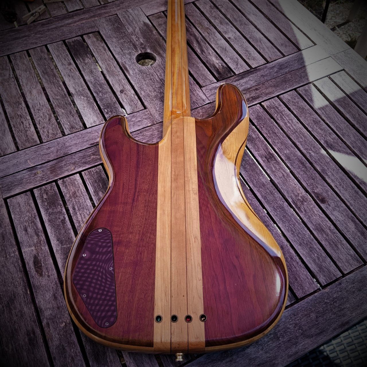

Ich verschicke demnächst eine Bassgitarre nach USfuckingA und suche Möglichkeiten wie ich die gut polstern könnte. Die Bassgitarre ist in nem recht gutem Gigbag verpackt. Karton habe ich noch und schneide ich auf 120x60x30 zurecht.
Nun frage ich mich, ob die Bassgitarre samt Gigbag in Folie umwickelt werden könnte und dann der Rest des Kartons (sprich: die Leerräume) mit Bauschaum ausgeschäumt werden könnte damit alles gut sitzt und gepolstert ist.
GEHT DAS? :D

Ist der Hals geschraubt, oder geleimt?
Falls ersteres, würde ich einfach den Hals abnehmen, was das Versandrisiko absolut minimiert.
Neck-Thru... absolut keine Option den zu demontieren
Fixier das Gerät doch mit Kabelbindern an einem ollen Rennradrahmen und umwickle alles mit alten Schläuchen die nur noch 1-2 Bar halten. Dann alles in einem Fernseherkarton verstauen und"bitte nicht knicken" draufschreiben...
...ach ja, und unbedingt die Haftungsbedingungen des Versanddienstleisters prüfen ob diese bei Musikinstrumenten ausgeschlossen wird.
ich würd' oben und unten jeweils eine rechteckige dünne Holzplatte Platte (z.B. Schrankrückwand) die würde an mehreren Stellen auf Abstand schrauben, darunter jeweils dünnen Schaumstoff, so bekommt das ganze mehr Stabilität, dann würde ich einen Karton mit Luftpolsterfolie oben und unten auspolstern, seitlich zur Stabilität noch die Seiten mit Holz absichern ... somit verträgt sie einerseits etwas Druck ist aber zwischen den Platten flächig fixiert und verrutscht nicht ...
...mir hat mal ein AMI einen Rahmen in einem mit Schaumstoff gefüllten Holzrahmen ebenfalls mit solchen Platten oben und unten abgedeckt und mit Spax verschraubt geschickt... der UPS Fahrer der mir dan damals ins Büro brachte war davon weniger begeistert zum mindest hatten wir einen Aufzug - zum öffnen der Kiste mussten glaub ca. 9-12 Spax Schrauben herausgedreht werden

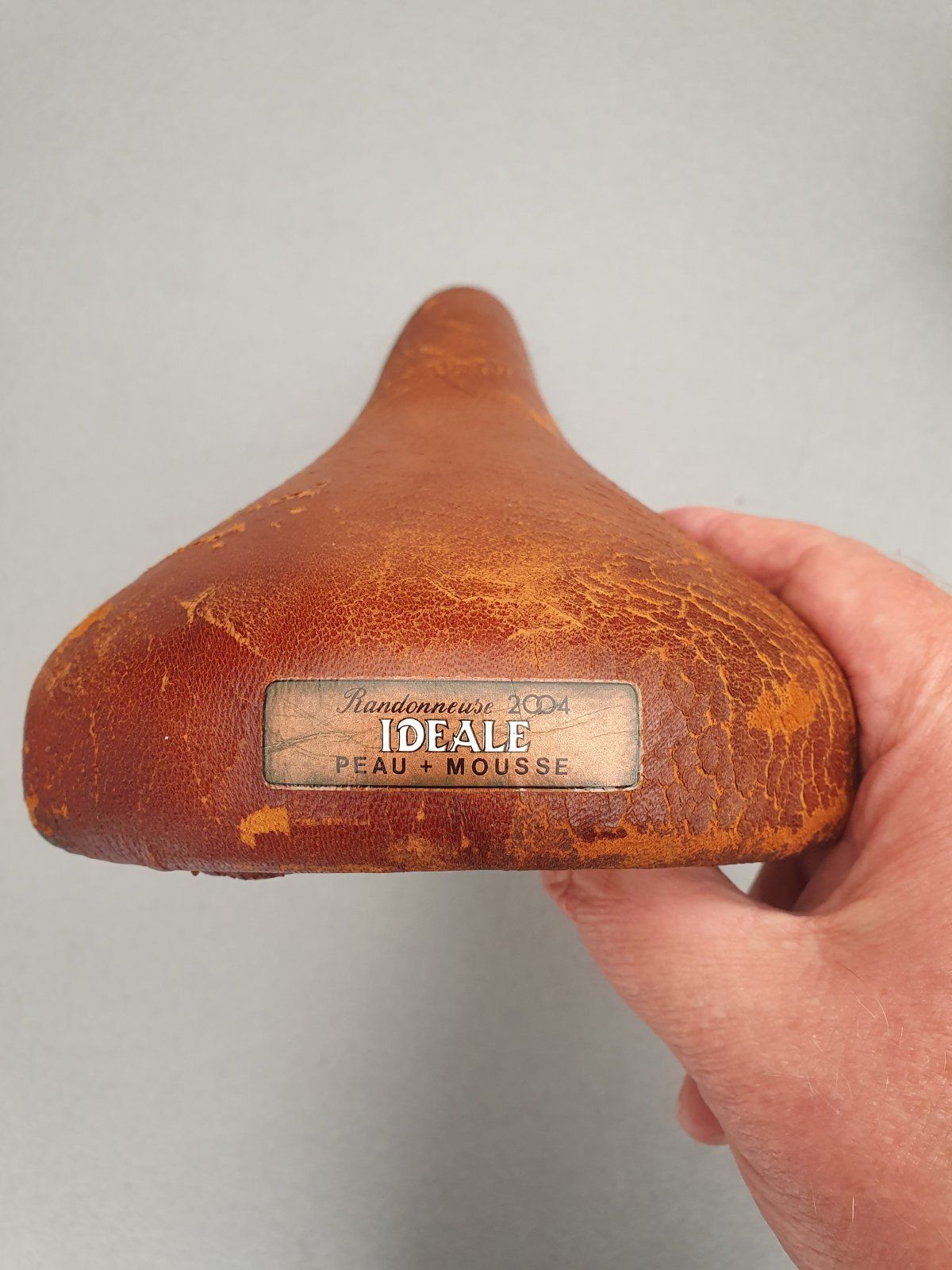

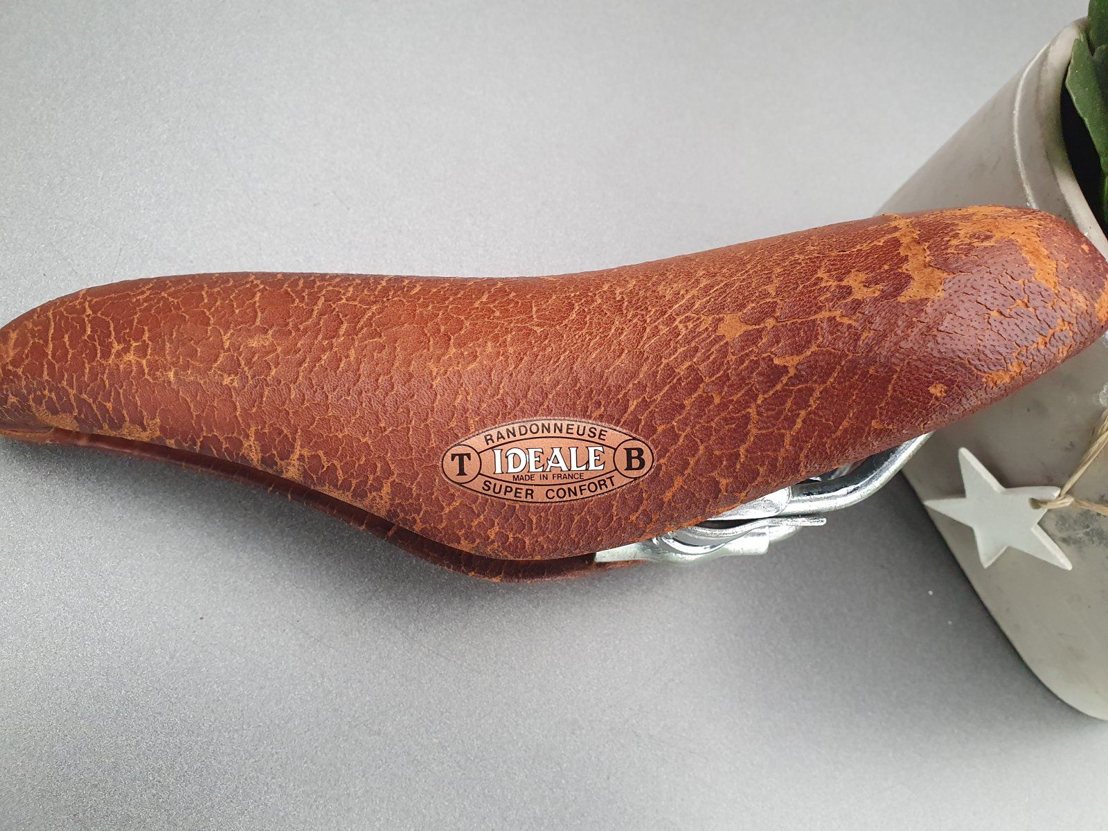

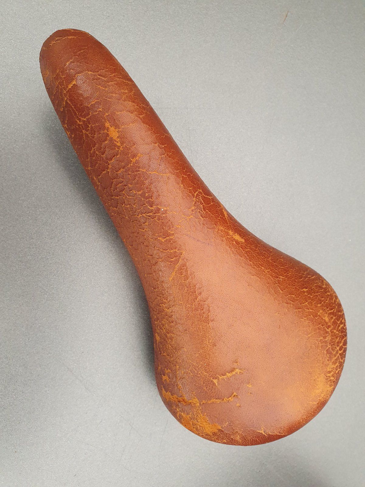

Hallo zusammen, ich habe hier einen eigentlich schönen IDEALE 2004 Randonneuse Sattel in allerdings traurigem Erscheinungsbild. Wie man sehen kann, ist die Decke völlig ausgetrocknet und brüchig.
Hat jemand eine Idee wie bzw. mit welchen Mitteln ich den wieder schön und geschmeidig bekommen. Mit ausprobieren ist da ja schlecht deshalb würde ich gerne auf Eure Erfahrung bauen.
Vielen Dank
Vielen Dank
Anhang anzeigen 1280368Anhang anzeigen 1280369
Ich fürchte, den bekommst Du nicht wieder gut hin. Aber probier es, aber ich denke, einen Geheimtipp gibt es da nicht. Entweder Lederfett oder Bienenwachs für Leder (nehm ich lieber), und immer wieder mal dünn einschmieren.
Du kannst den auch mal fetten und dann in den Backofen bei niedriger Gradzahl tun, dass das richtig einzieht. Aber: Das hab ich nur mal gelesen, nie selbst probiert - also ohne Gewähr.
