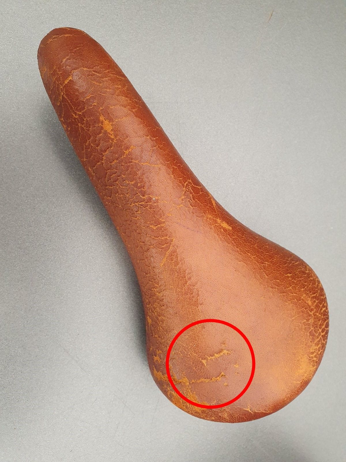

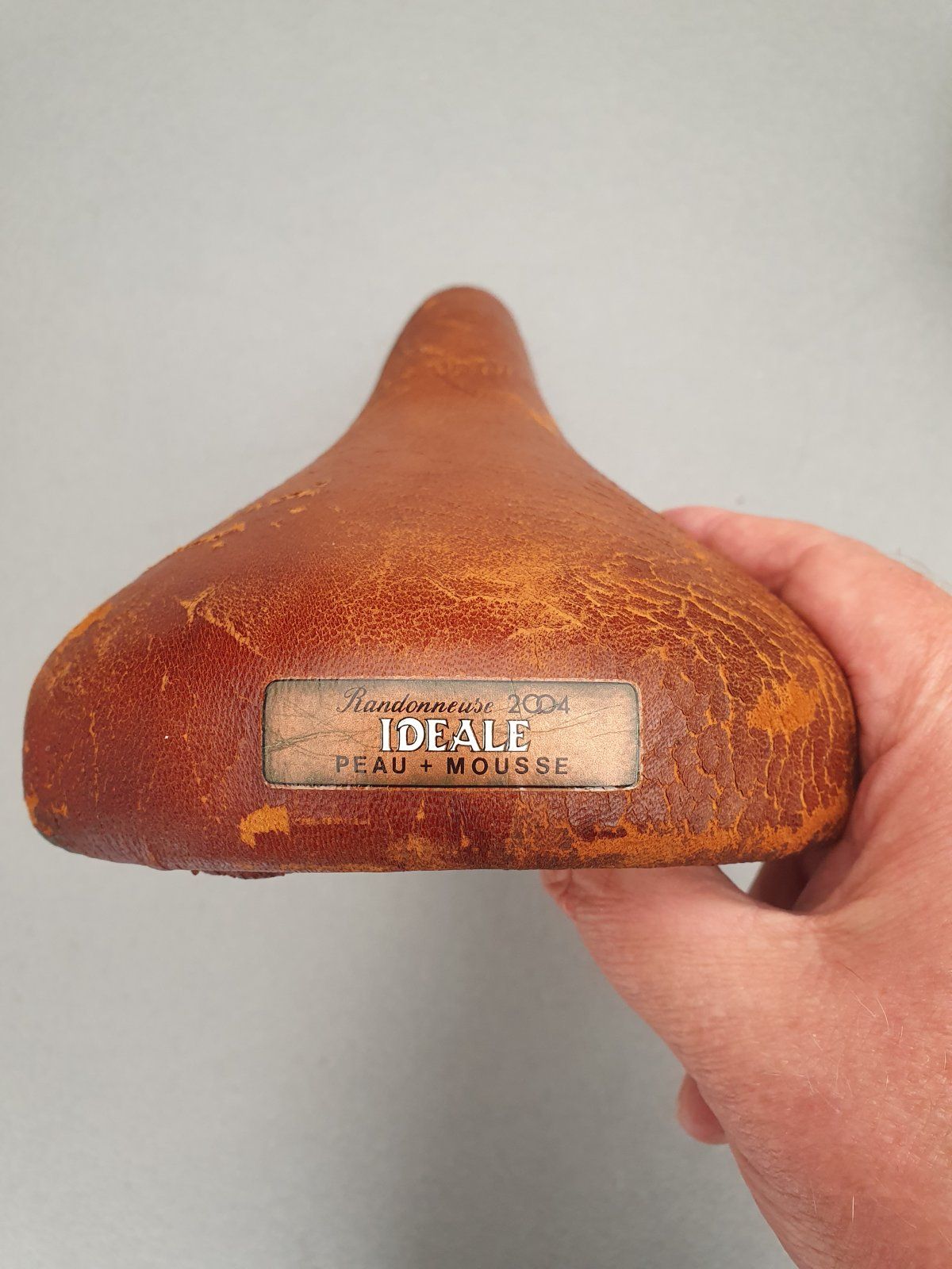

Hallo zusammen, ich habe hier einen eigentlich schönen IDEALE 2004 Randonneuse Sattel in allerdings traurigem Erscheinungsbild. Wie man sehen kann, ist die Decke völlig ausgetrocknet und brüchig.
Hat jemand eine Idee wie bzw. mit welchen Mitteln ich den wieder schön und geschmeidig bekommen. Mit ausprobieren ist da ja schlecht deshalb würde ich gerne auf Eure Erfahrung bauen.
Vielen Dank
Anhang anzeigen 1280368Anhang anzeigen 1280369
Leder ist ein Naturprodukt welches Nahrung ( Fett ) bedarf
Hier hat aber die Lederstruktur sehr stark gelitten
Mit nachfetten wird man die Kompostierung nicht aufhalten
Kann man vergleichen mit menschlicher Haut ohne Pflege wird sie rissig

Grüße Dich,
geht das hier schon in die Tiefe oder ist das noch Oberfläche?
Ansonst - ja, die Oberfläche ist nicht mehr zu retten - die Substanz als Ganzes möglicher Weise ja (auch wenn ich hier schon einmal mit Ferndiagnose falsch gelegen bin, je nun...).
Viel Geduld, viel Zeit ist Voraussetzung.
Oberfläche satt mit Lederfett einlassen, vermutlich zieht das sofort ein. Wiederholen. Anfangs durchaus drei- bis viermal täglich, später täglich oder alle zwei, drei Tage. Irgendwann bleibt ein Überstand stehen - mit einem Fetzen abnehmen. Der Prozess kann durchaus zwei, drei, vier oder mehr Monate dauern, gut Wärme ist ganz sicher von Vorteil.
"Mein" lederfett , das verwende ich seit vielen Jahren in der Möbelrestauration, für meine Fahrradsättel, Ledermöbel im Haus, tote Kuh im Auto. Extremfall: Ledergestühl aus einem Oldtimer, knochentrocken und extrem rissgefährdet - halbes Jahr im Wohnzimmer stehen gehabt und intensiv gefettet - wurde wieder weich und geschmeidig.
Schöner Sattel, übrigens.
Gruß aus dem Wein/4, André.
Vielen Dank
Weg geht das nicht. Den Zustand konservieren und fahrbereit machen, das geht.
Erst richtig sauber machen/abschrubben; das lose Zeugs muss weg. Trocken lassen. Die helleren Stellen mit einem Marker (gibt's in verschiedenen Tönen um Holz Schaden zu kaschieren) färben. Je nach gewünschtem Farbton ggf etwas Holzbeize in Owatrol einmischen. An der Innenseite/Umklebung testen. Dann die Oberfläche satt einpinseln; die saugenden Stellen mehrfach behandeln bis sie nix mehr ziehen. Überschüssiges Owatrol gut abwischen; darf nicht als Film trocknen! Mindestens 2 Tage trocknen lassen. Als letzen Schritt das Finish mit Sattelseife, Lederfett, Wachs oder ähnlichem machen. Gut abreiben! Schuhcreme ist suboptimal, weil's die Hose färbt; bei schwarzer Radhose (mir) aber egal.

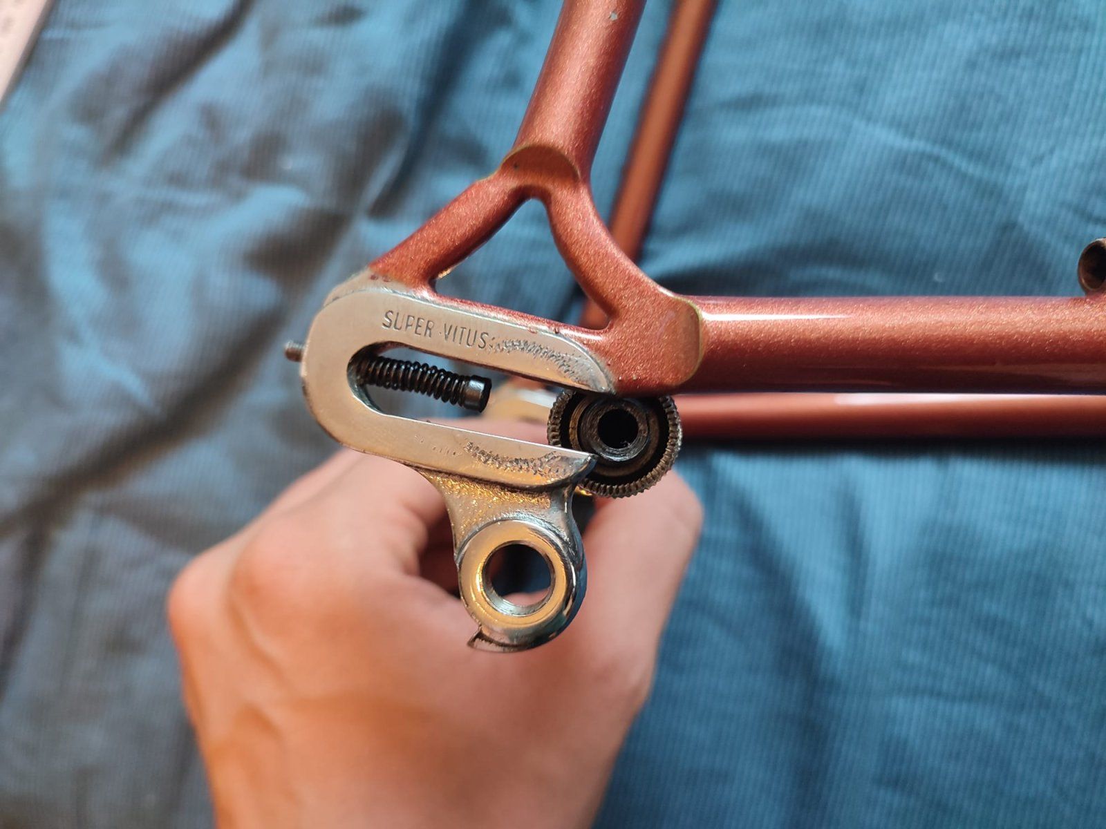

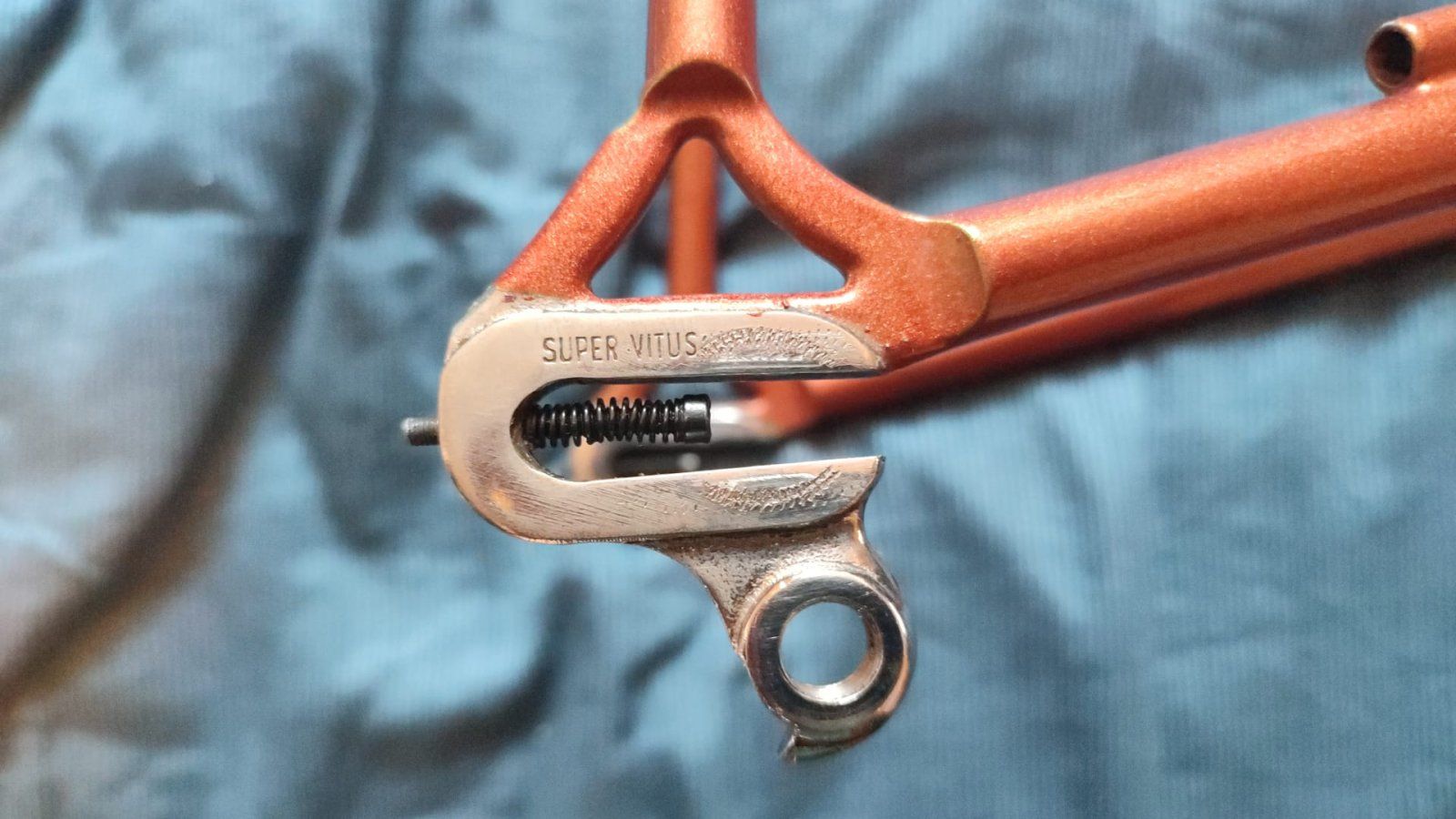

Guten Abend Zusammen,
ich habe heute einen Rahmen geputzt und bin dabei auf das folgende Problem gestoßen.
Augenscheinlich ist das Ausfallende nach innen gebogen, somit lässt sich Beispielsweise kein Hinterrad vernünftig einsetzen etc.
Wie gehe ich hier am besten vor?
Vielen Dank vorab für jegliche Lösungsansätze!

Mit nem Keil in längs Richtung aufweiten,das dürfte schonend sein
Aber kalt

Breiten Meißel einsetzen und mit dosierten Schlägen das Ausfallende Stück für Stück aufweiten. Zwischendurch immer kontrollieren, wann Paralellität erreicht ist.
Zum Schluß mit Richtglocken die Ausfallenden auf Paralellität zueinander prüfen / ggfs. richten.

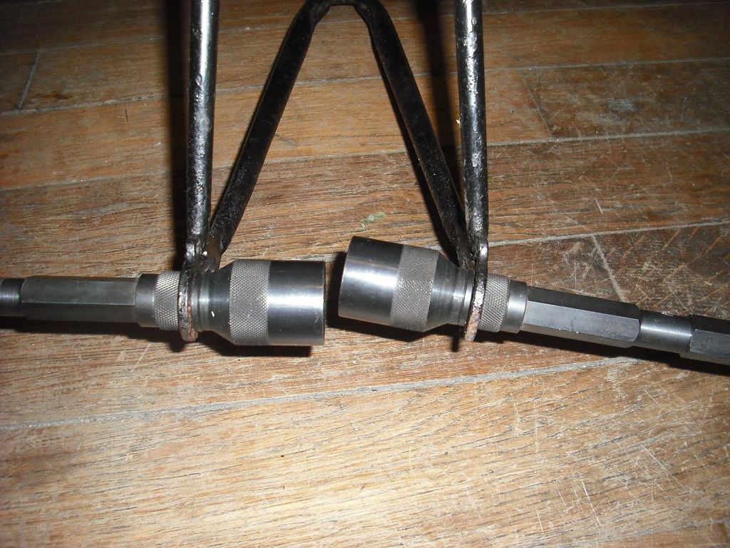

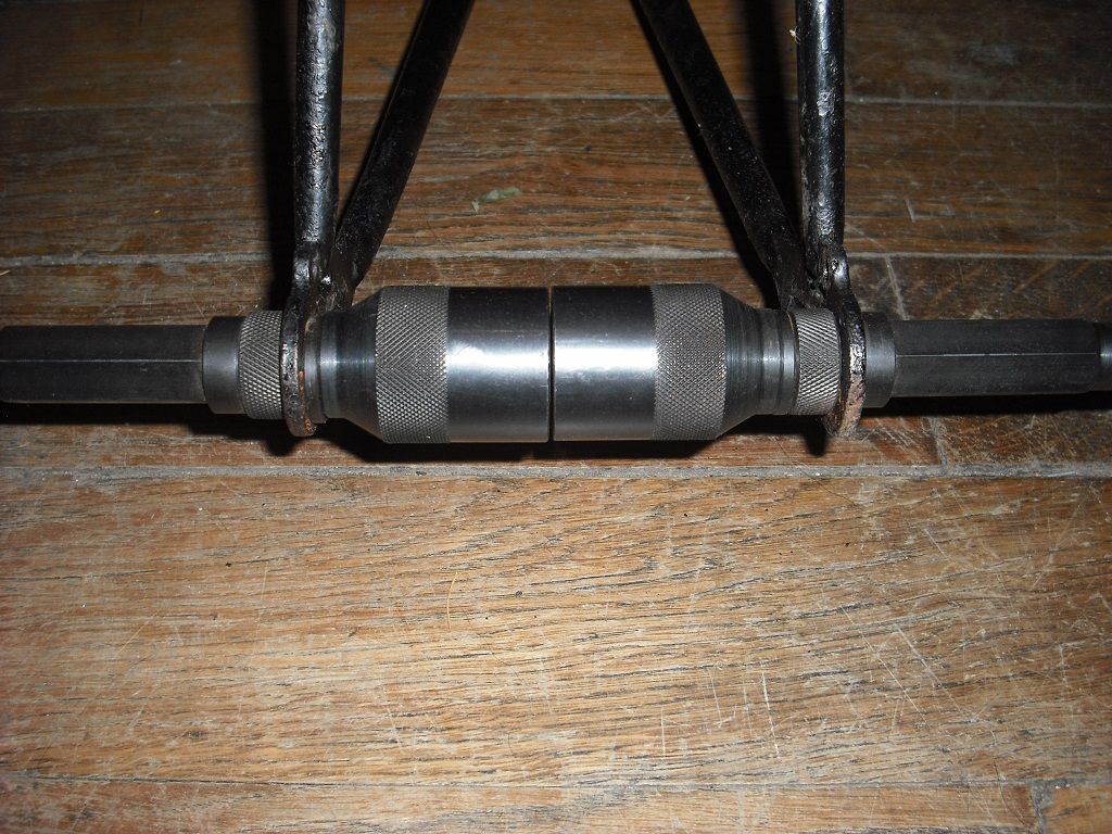

Ich spanne das Ausfallende immer in den Schraubstock, und drücke den Rahmen nach oben, verlangt Gefühl, Schwachstelle ist die Bohrung der Anschlagschraube, ist aber bei mir noch nie was passiert.
Bei dem Schaden reicht eine Kontrolle mit Meßschieber, erst wenn die Ausfallenden seitlich verbogen sind ,wie hier, oder beim Weiten des Hinterbaus, werden die Glocken gebraucht.

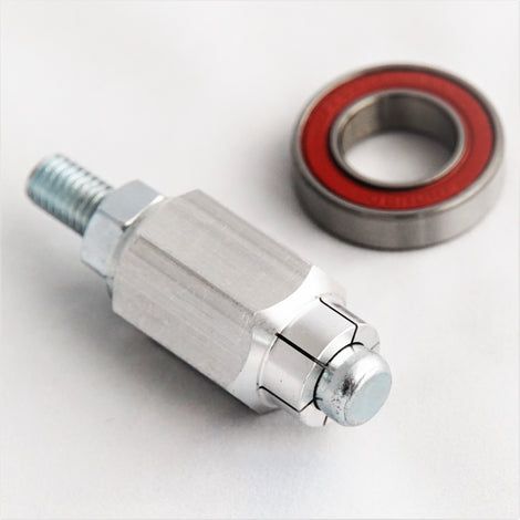

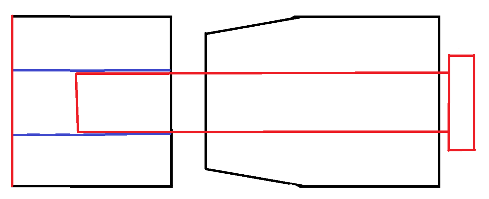

Meißel und dosierte Schläge würden mir jetzt nicht behagen.
Nur mal ein Gedanke:
aus dem Baumarkt ein Vierkantmaterial (Alu) besorgen, mit 4,2mm durchbohren, den einen Teil mit Gewinde M5 versehen und den anderen Teil mit 5,5mm aufbohren und zu einem Keil feilen.
Ins Ausfallende setzen und mit einer Schraube den Ausfaller aufspreizen.
Ist ein spontaner Gedanke, hab´s nch nie probiert.
Würde ich aber so versuchen, wenn Werkzeug und Material vorhanden:
Mit M 5 wirst du keine Kraft aubringen

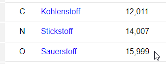

Das klingt für mich unlogisch. Reines CO_2 hat deutlich größere Moleküle als Luftsauerstoff und der Stickstoff in der Luft. Deshalb sollte das CO_2 länger im Reifen bleiben, als das mit Luft der Fall ist.
wenn man die Atomgrösse mal großzügig mit der Atommasse (s.o.) äquivalent sein lässt, dann ist CO2 der dickste Brummer im Schlauch:
CO2: 44
N2: 28 (die elementaren Gase kommenja immer als Molekül daher)
O2: 32
Ist jetzt keine Propaganda für CO2 Kartuschen sondern reine Ingenieursbesserwisserei.

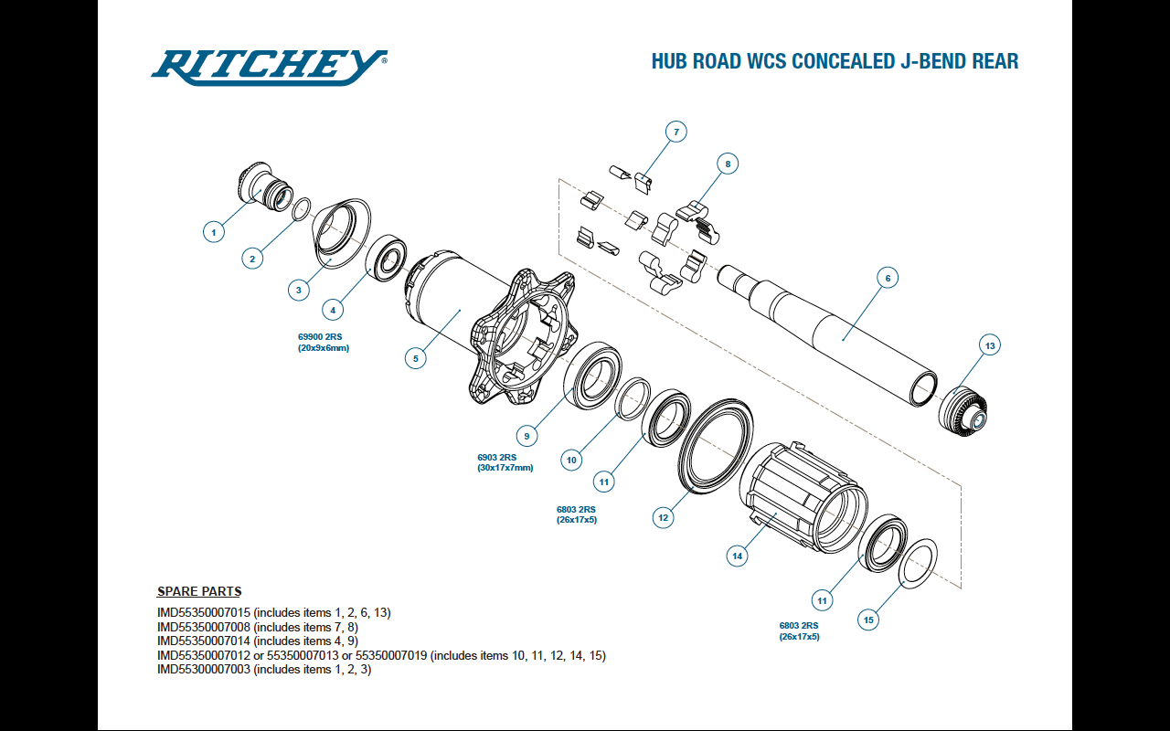

Bei der HR-Nabe meines Ritchey Classic Zeta Laufradsatzes sind wohl die Rillenkugellager verschlissen. Das Hinterrad hat schon länger etwas Spiel und nun fängt es an zu knistern/knacken.
Das ist meine Nabe:
Wenn ich richtig recherchiert habe, müsste das die passende Explosions-Zeichnung sein. Demnach sind es insgesamt vier Kugellager mit drei verschiedenen Maßen.
Einen Lagerabzieher habe ich, nämlich diesen.
Ich habe die Lager am Vorderrad bereits 2020 gewechselt. Ist das am HR deutlich komplizierter?
