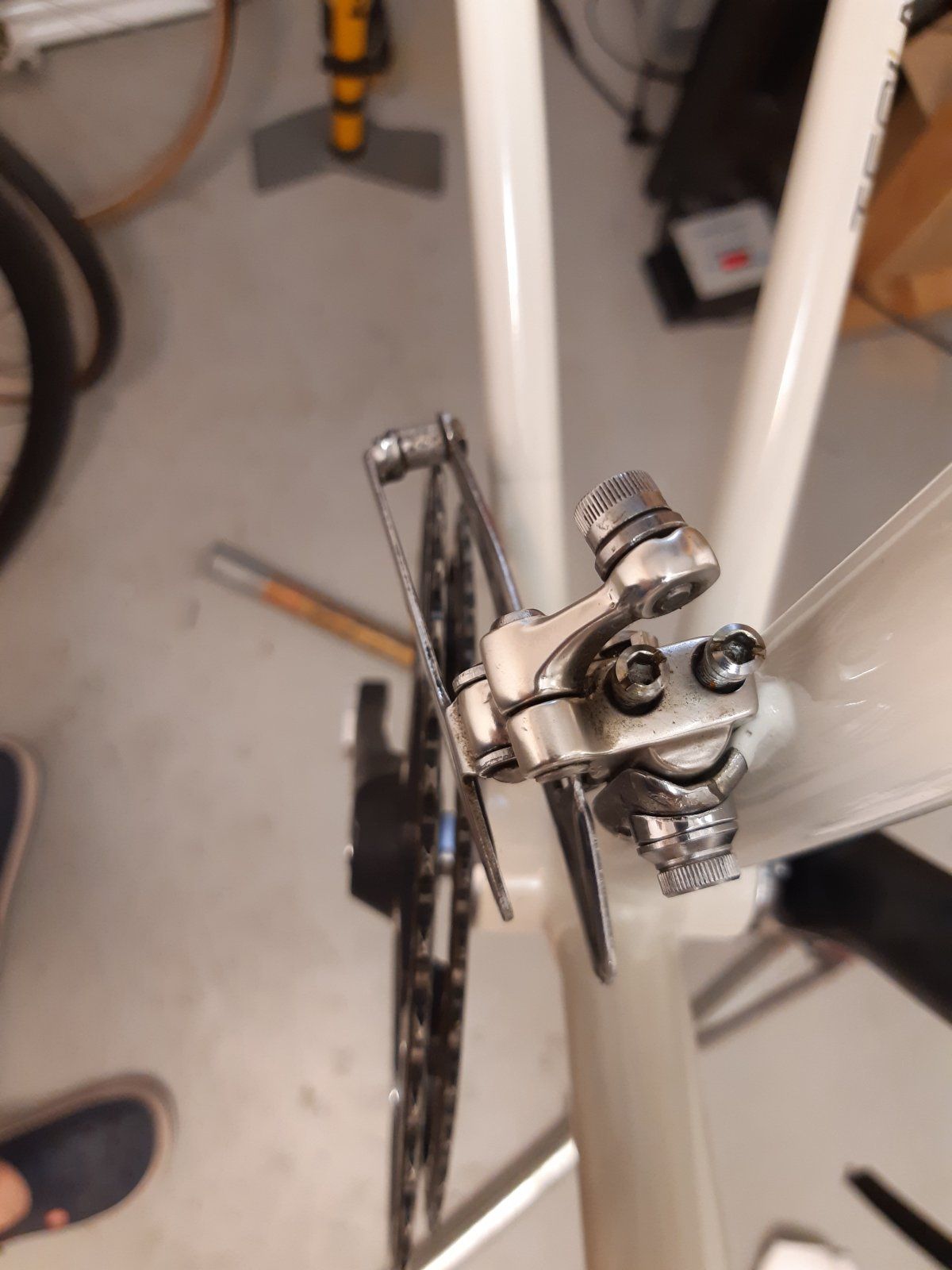

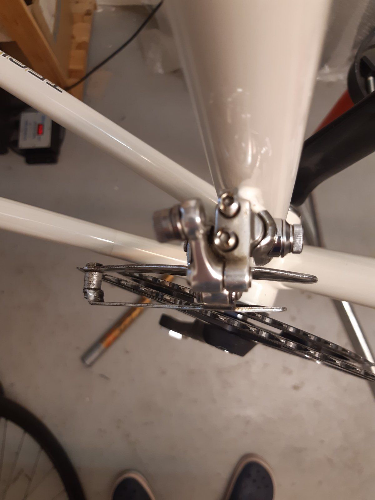

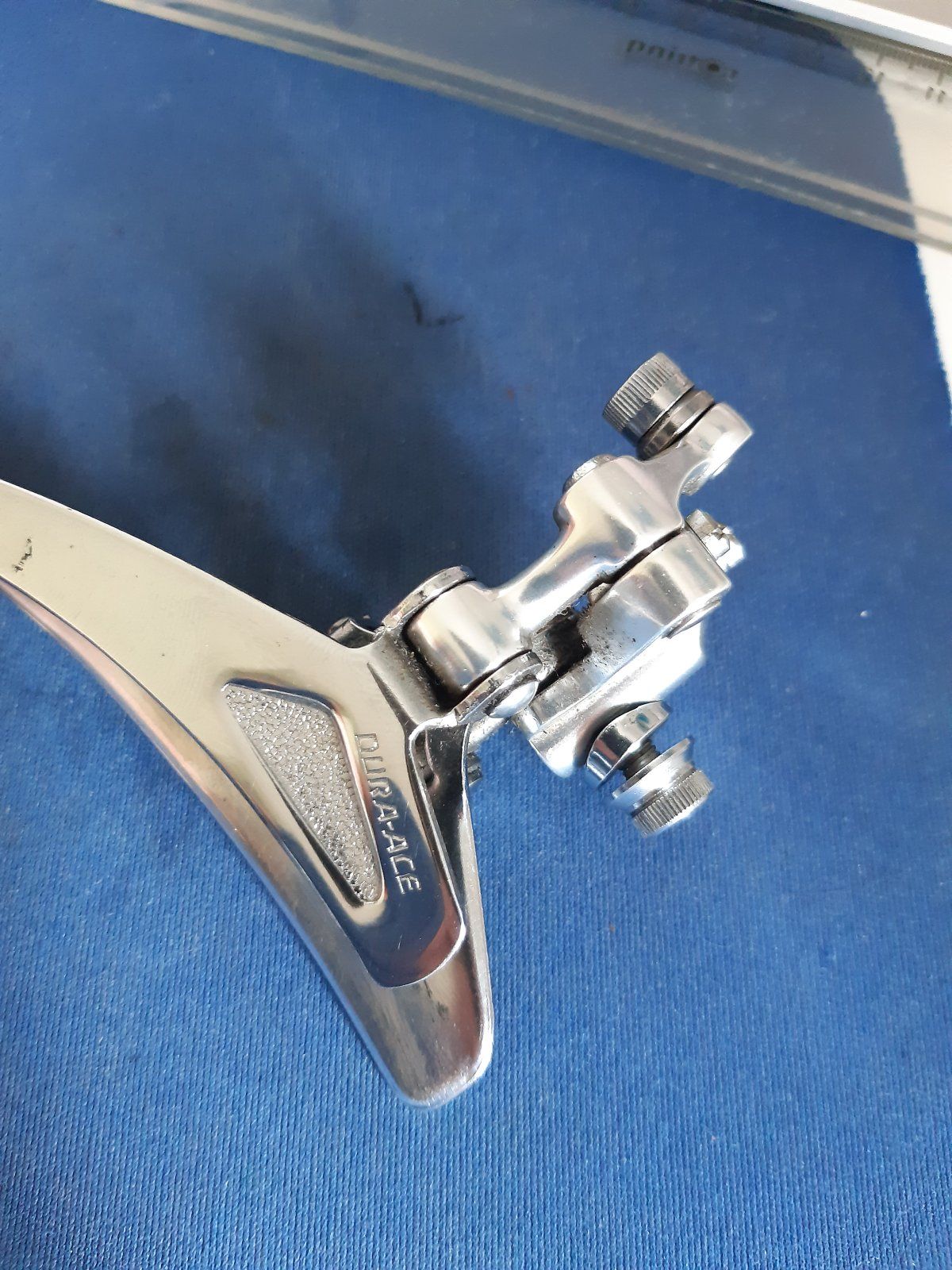

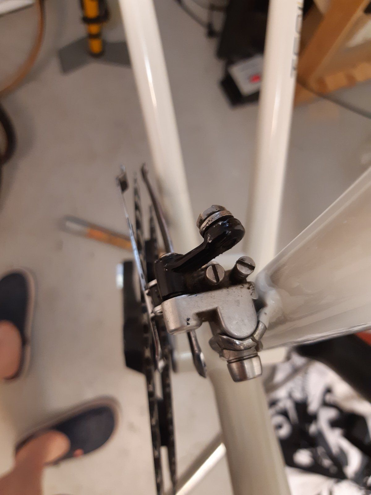

Ich erlaube mir das nochmal hochzuholen da ich noch keine Lösung habe:
Nach Durchprobieren aller Anlötumwerfer in meinem Fundus passt ein Campa SR in Verbindung mit "moderner" Campa Record10-fach Unterlegscheibe + Schraube am Besten, hat aber immer noch ca 15° Abweichung.
Dagegen noch das Foto des eigentlich vorgesehenen Dura ace 74xx da ist die Abweichung unsäglich.
Im Grunde könnte ich mir vorstellen , dass das auch durch Anpassen des Umwerfers gelöst werden könnte.
(Feilen/adapter....)
Aber da bin ich handwerklich nicht ausgebufft genug mir das vorzustellen. und umzusetzen.
desalb nochmals die Fragen in die Runde.....
1. Umwerfer anpassen.... wie ?
2. Anlötsockel "richten" ....wie?
3. andere Lösung ?
Campa SR:
Der gewünschte Shimano Umwerfer:
Danke vorab!

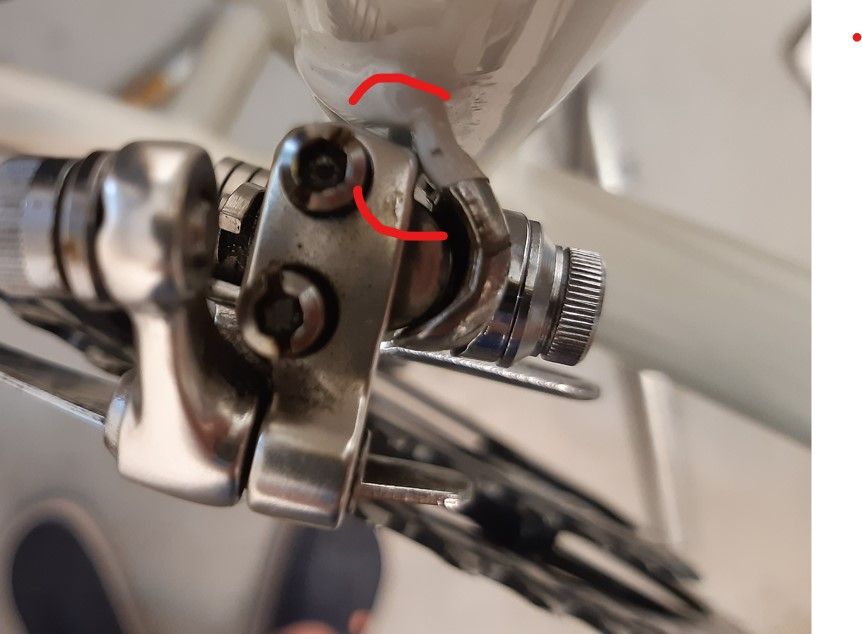

Ich würde zunächst den Anlötsockel etwas nach hinten "ausrichten" (schwerer Hammer auf Rückseite gegenhalten und mit großem Kunststoffhammer vorne zunächst mit sachten Schlägen, wenn nichts passiert mit etwas kräftigeren Schlägen in Richtung hinten hämmern).
Des Weiteren würde ich die innere Kante des Sockel am Umwerfer etwas abfeilen, so dass dieser auf dem Anlötsockel des Rahmens freier drehbar montiert werden kann (momentan begrenzt die Innenkannte des Umwerfer dies).
P.S. Achtung, es besteht hierbei ein gewisses Risiko, dass der Anlötsockel vom Sattelrohr abreißt bzw. das Sattelrohr beschädigt wird!

Anstatt rumzudoktoren und Dinge zu biegen die vielleicht nicht weiter gebogen werden sollen, mal zu nem Rahmenbauer gehen?
Der. Rahmenschlosser wird auch bestimmt mit nem Werkzeug versuchen das hinzubiegen
Wenn man zum Uri Geller der Rahmenbauer geht, mag der das mit Reiben und Handauflegen hinkriegen, sonnst wird sanfte bis rohe Gewalt erforderlich werden.
@Georges2020 Oder man probiert mal einen Shimano DA-7210 Umwerfer, da die einen eigenen Sockel hatten. Ich hatte das Problem schon an diversen Enik Professional 5S mit Shimano Ausstattung, da kann man sich drehen und wenden wie man will, da passt nichts anderes.
Oliver
Ich würde eher annehmen, dass der Profi aufgrund der Gewährleistung jegliches Arbeiten daran ablehnen wird.
Keine Ahnung, wie dünnwandig der Rohrsatz wohl ist. Bei dieser massiven Abweichung vom Winkel ist die Gefahr groß, dass entweder der Sockel oder das Sattelrohr nachgibt, bevor das Teil fluchtet, könnte ich mir vorstellen.

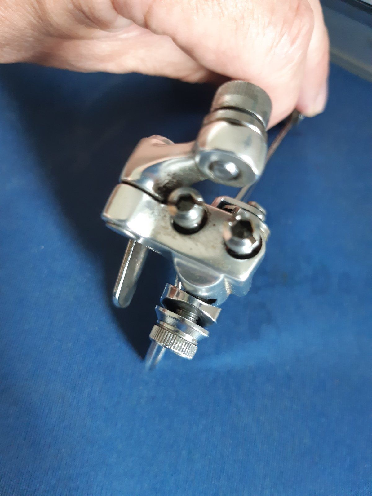

Danke schonmal für die Antworten....
1. dass das Risiken bergen wird dachte ich mir schon und natürlich hätte ich alles Probemontieren sollen bevor ich Ihn Lackieren lassen habe (den Rahmen), wäre sinnvoller gewesen als jetzt die kleinen Problemchen festuzstellen und zu lösen....🙄
2. Rahmenbauer im Raum Rhein Ruhr Empfehlungen..... KRABO? Ist der "kooperativ" bei Fremdarbeiten? ggf Alternativen?
3. @ols69 ja ich meine der Shimano ist DA 7210 der da dran soll, ergibt aber grösste Abweichung s. Foto .
Gibts da evtl andere Version oder sehen Deine an den Eniks auch so aus?

Vielleicht kannst du damit etwas anfangen...
https://r2-bike.com/ROTOR-Adapter-Q-Rings-fuer-Anloetumwerfer-3-teilig
Nicht lange darüber nachdenken...bißchen erwärmen zB mit nem Fön und dann mir Plastik oder Gummihammer wieder in die richtige Position bringen. Dann ist das ganze schnell erledigt und du kannst mit dem Aufbau weitermachen! :-)
Du findest hier im Forum wirklich viele tolle Tipps, aber man darf auch nicht vergessen das viele der freundlichen Herren ihre Räder als " ihre Babys" und " Lieblinge" bezeichnen. Einige verstellen noch nicht einmal den Sattel ohne vorher den heiligen Rennrad Schamanen eine Opfergebet gesprochen haben und ihr Rad vorher mit Glückstinkturen eingerieben zu haben. ;-)
Du kannst das natürlich auch so machen...aber du könntest es auch einfach warm machen und dann wieder in die originale Position bringen. Es war ja bestimmt nicht immer so wie jetzt und irgendwie ist es ja auch in diese Position hingekommen. Der Rahmenbauer macht auch nix anderes. Ne passende Zange könnte auch klappen.
So kann es auf jedenfall nicht bleiben!
Ich würde es vielleicht sogar so machen, das ich den Umwerfer mit einer längeren Schraube montiere und vor dem Anlötteil ( also direkt unter dem Schraubenkopf) einen "Hebel" mit verschraube, so das du das Anlötteil am Rahmen ganz genau biegen kannst! Warm machen wäre bestimmt nicht schlecht!
Oder was ähnliches!
Aber wie gesagt, wenn du dir unsicher bist...dann ab zum Rahmenbauer :-)

Was soll der Fön da bringen?
Das bisschen Temperatur macht dem Stahl genau gar nichts. Zurück biegen würde ich mit einem Fest an den Halter geschraubten Hebel und da nicht drauf rumkloppen aber das kann jeder machen wie er mag

Föhn bringt garnix 100 Grad da wird sich Stahl nicht bewegen,erst wenn der Sockel Farbe angenommen hat rührt sich Stahl aber dann fällt der Sockel ab
Die einen sind eben eher die "Klopper", die anderen eben eher die "Bieger". 😉
(ich kloppe eben lieber :D)
