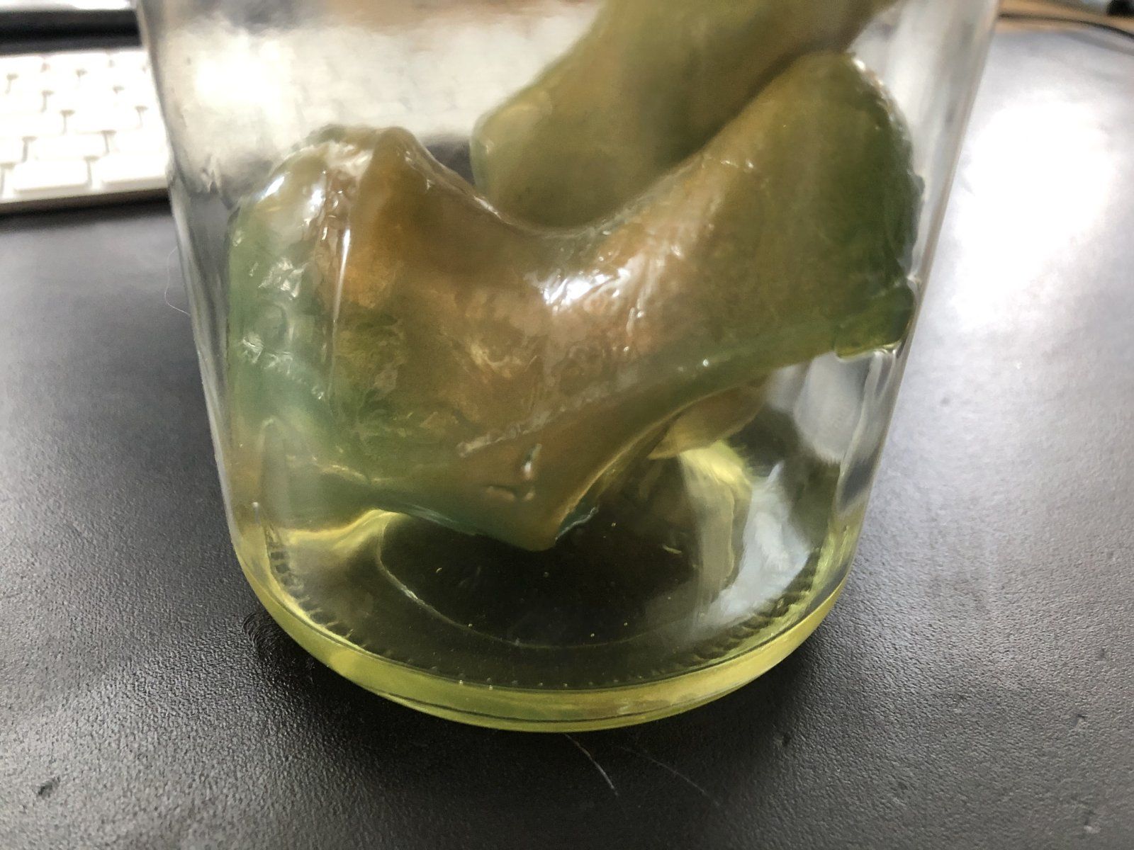

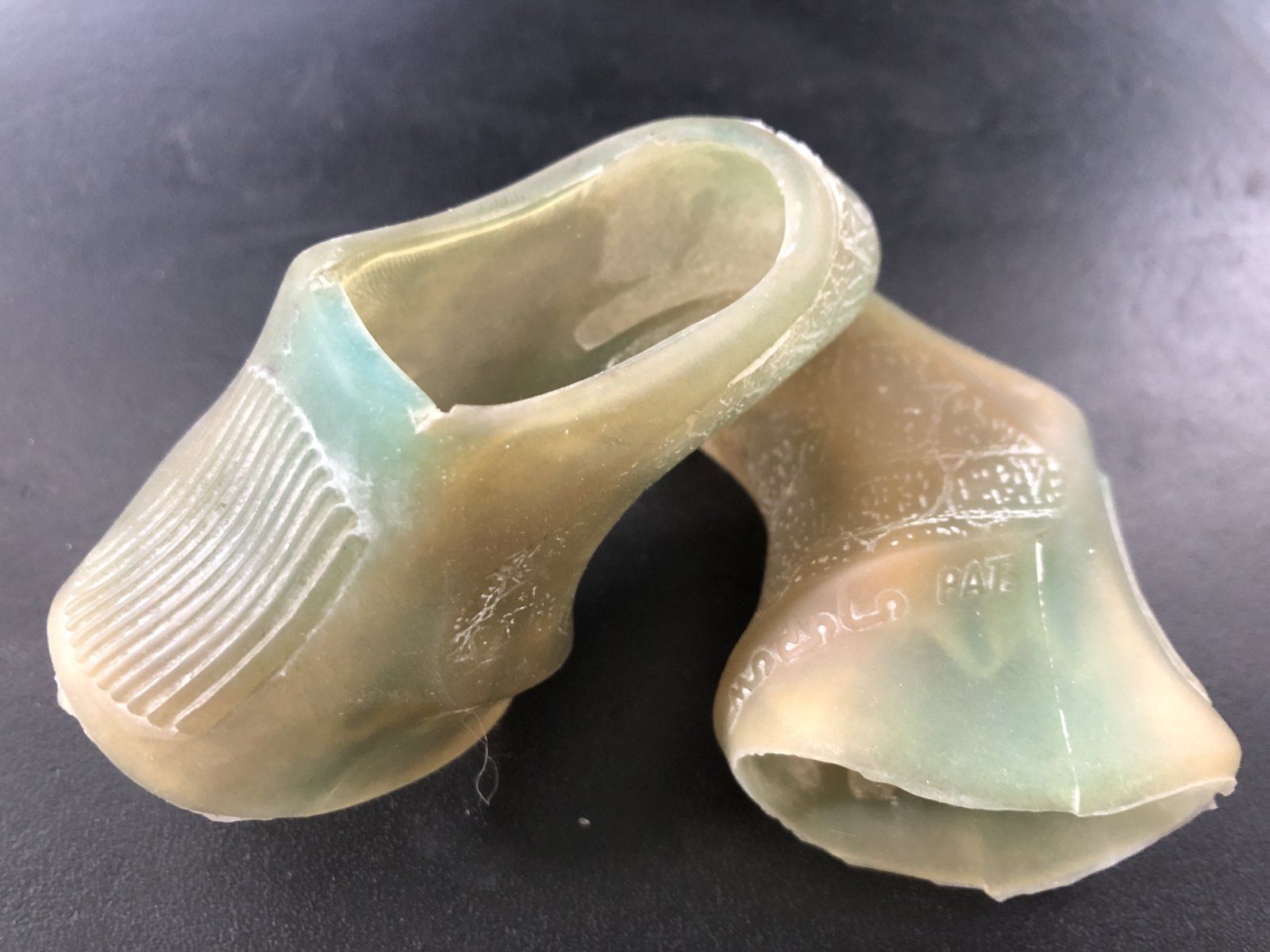

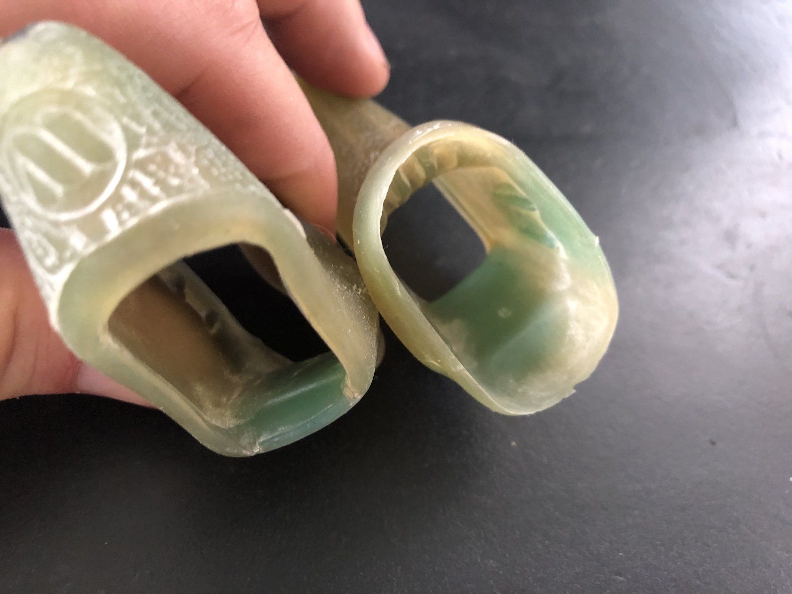

Ich hab ein Paar Modolo 919 Hoods, die sind eigentlich noch gut. Ist ne späte Version, die leicht durchsichtig bzw. transluzent ist. Und da liegt auch ein Teil des Problems. Sie sind Grün verfärbt. Vermtl. von einem Lenkerband, genau sagen kann ich das aber nicht. Die Teile am Bremsgriffkörper waren jedenfalls nicht so, dass man von was anderem ausgehen kann. Es ist nicht oberflächlich es ist tiefer im Material.
Bekomm ich das irgendwie weg?
Wenn ja wie?
Chemisch? Mechanisch seh ich nicht. Habt Ihr einen Rat für mich.

Anhang anzeigen 1284215Anhang anzeigen 1284216
Und wenn du sie erstmal mit WD40 oder besser Ballistol behandelst? Könnte mir vorstellen, dass sie dann insgesamt mehr glänzen und der Grünstich nicht mehr so extrem ist?
Ich hab schon probiert ob die Farbe evtl. fettlöslich ist. Soweit ich es sehen konnte ehr nein.
Ich probier aber nochmal mein Glück mit Balistol.
Ich hatte sie zuletzt in Talkum eingepudert und weggelegt. Daher die etwas eigenartige Oberfläche.
Mal sehen was das Präparat so macht...

Probieren kann man auch heißes Wasser mit Geschirrspültab in einer Thermosflasche. Damit habe ich mal weiße Hoods schön sauber bekommen. Kannst du eine Nacht drin lassen
Ich war eigentlich bislang der Meinung, dass man Kautschuk und auch Silikon nur beim Verarbeiten also noch im flüssigen Zustand einfärben kann. Danach dachte ich geht das nicht mehr. Ich mach jetzt erstmal über Nacht Balistol. Dann probier ich Spülmittel und oder Waschmittel. Vielleicht steck ich sie in einer Socke einfach mal mit in die 60° Wäsche...
Ich werde berichten. Und bitte aber weiter um Tipps.
Ich verwende zwar auch Balistol, aber ich würde davon abraten,
die über einen so langen Zeitraum einzulegen.
Zuviel oder längere Behandlung haben meist die Hoods zerstört.
Bei weissen & hellen Hoods habe ich sehr gute Erfahrungen mit
Zahnpasta gemacht.
Spültab ist m.E. zu aggressiv (Säure) wenn's kein Bio-Limettenbrausewürfel ist. Evtl reicht eine Dasty-Marinade zur Entfernung der Verfärbungen.
60° Maschinenwäsche könnte Schrumpfung von Socken & Hood zur Folge haben.
Probier' mal Gebissreinigertabs von Oppa...

Ich hab auch was zu Kartoffel oder Maisstärke gelesen.
Aus dem Balistolbad hab ich sie raus, die 2 Std. haben nur mäßig was gebracht
Alles bewährte Hausmittel die nicht zum Erfolg führen
Das schöne hier im Forum ist,hier tauchen Probleme auf,die es sonnst auf der Welt nicht gibt ;)
Das stimmt so ja nur bedingt. Hier wird versucht, die Dinge wieder brauchbar zu machen, wo anders gibts solche Probleme auch, da schmeißt man das Zeug einfach weg und kauft neu.

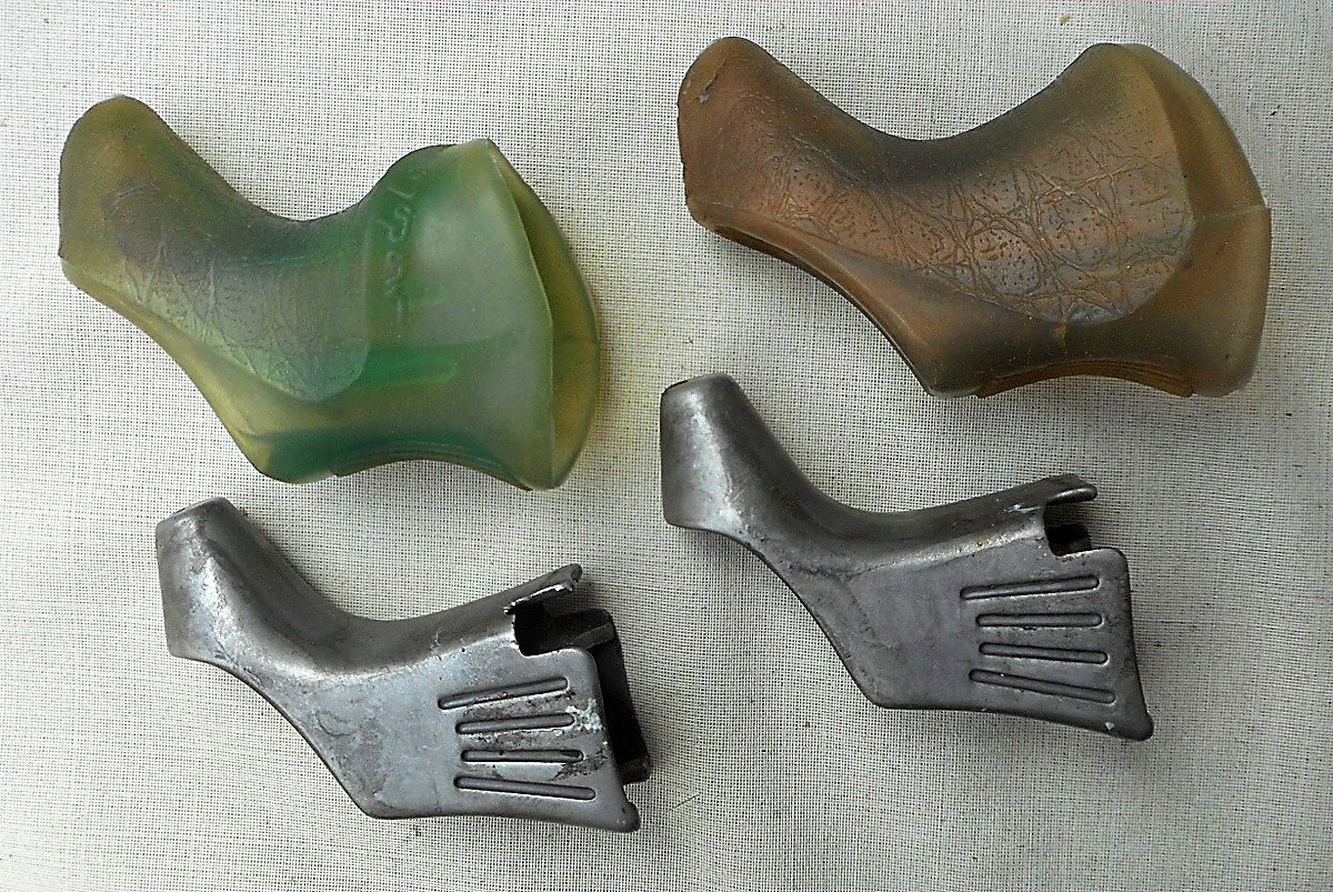

Das Problem hatte ich auch mal.
Nach einem Tipp vom @radltandler ...
... sehen sie jetzt so aus :
Das Zeugs benutzt man anscheinend auch z.B. für Schlauchboote etc. (und es hält ziemlich gut)
