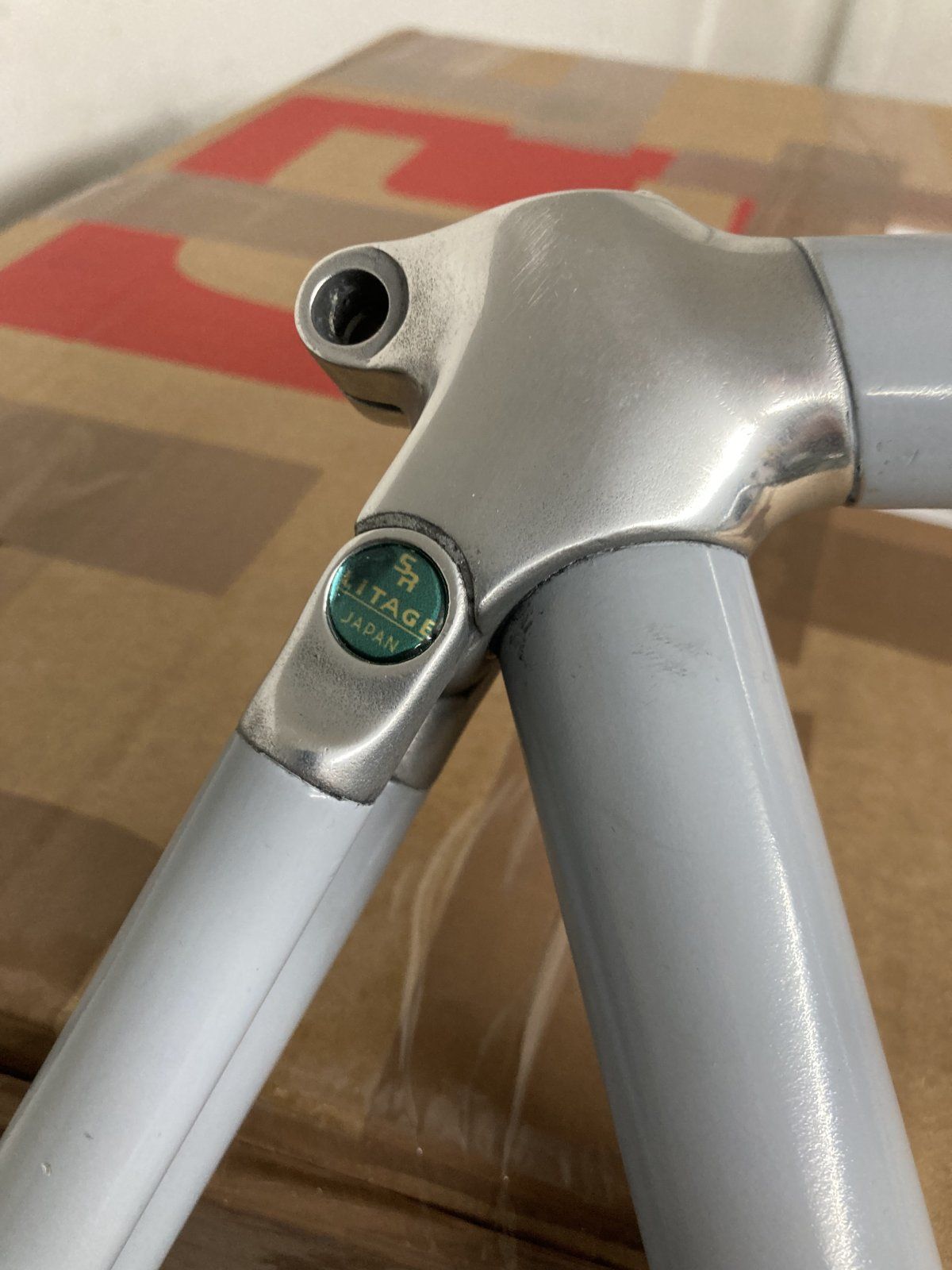

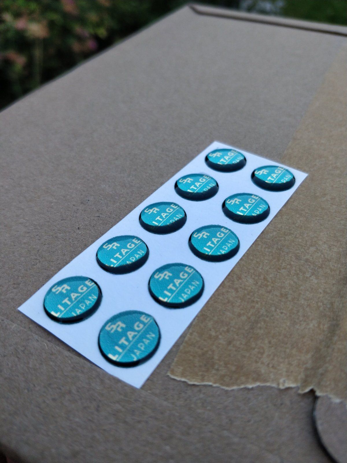

ich such' einen Lackierer der mir mein SR Sakae in gunmetall lackiert - die Brüllianten an den Sattelstreben habe ich in zwischen ... falls jemand so ein Paar braucht noch hab' ich welche
da ich versuch alle meine Räder zu fahren - gibt's immer irgend etwas daran zu tun ... so wird mir nicht langweilig auch ohne neue Projekte
Anhang anzeigen 1284343Anhang anzeigen 1284344Anhang anzeigen 1284345
Ich würde Dir für sowas den Moritz von Bicicorsa in Nürnberg empfehlen. Uni ohne Decals und ohne Schischi. Top Kommunikation, extrem netter und versierter Kerl, klare Ansage zum Preis und man muss nicht hundert Jahre warten.

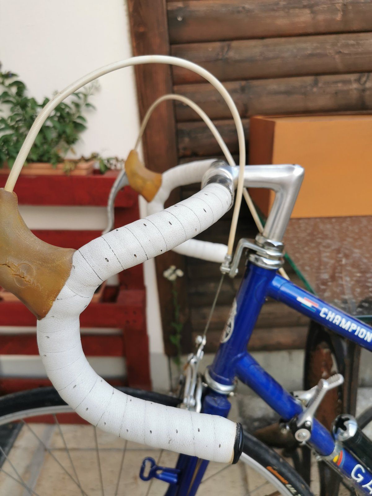

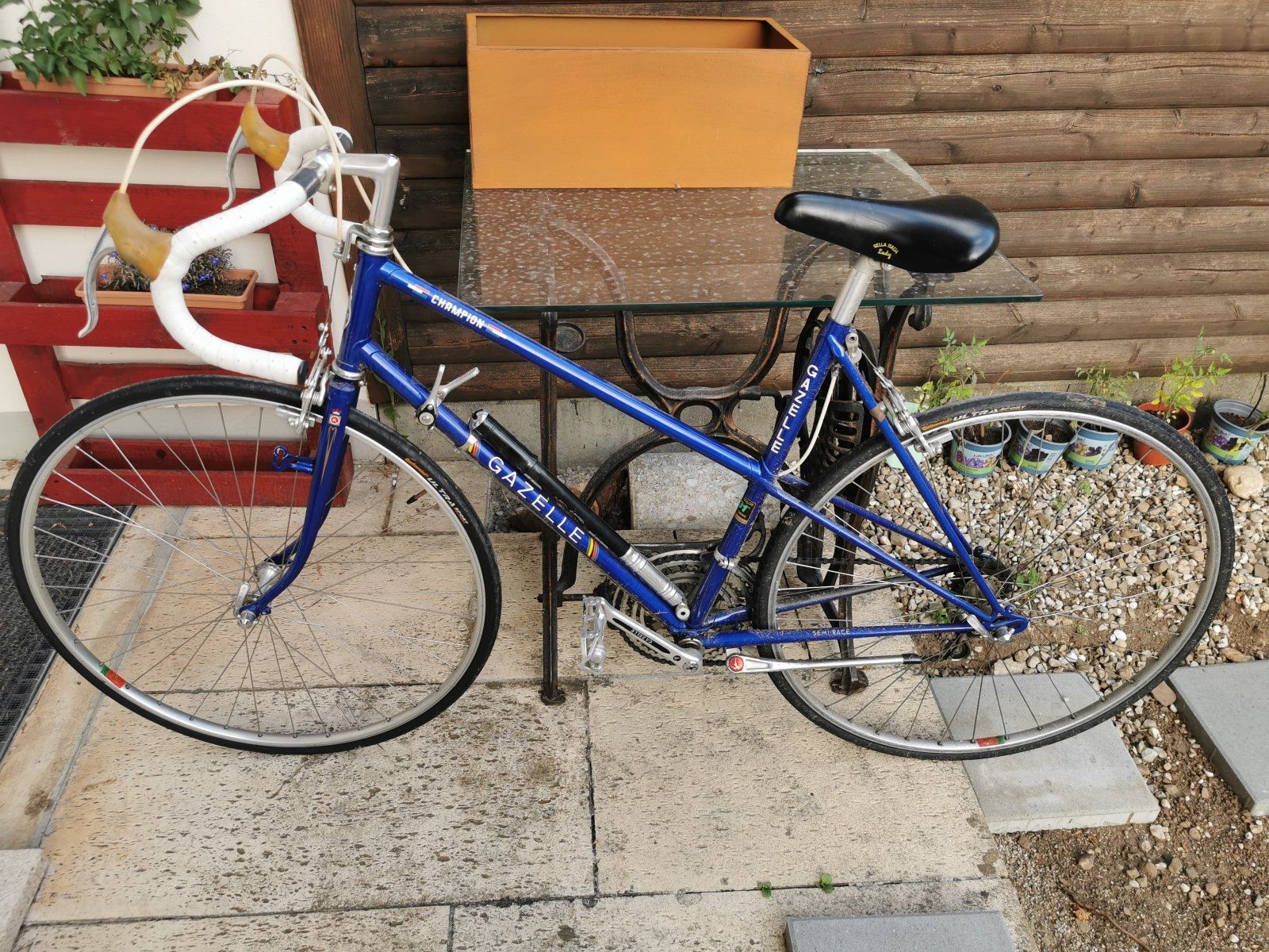

Hallo zusammen,
ich habe meiner Frau letztes Jahr nach einem Hinweis aus dem "Nimm Du es - ich kann/will/darf nicht..." Thread diese Gazelle erstanden und zum Geburtstag geschenkt. So weit, so gut, nur habe ich mich wohl leider etwas in der Rahmengröße vertan. D.h. der Rahmen ist ihr etwas zu groß und sie kommt nicht bequem zum Lenker vor.
Jetzt meine Frage: Macht es Sinn, einen kürzeren Vorbau zu verbauen oder einen geschwungenen Lenker zu verbauen? Wenn ja, nach welchem Teil sollte ich ausschau halten? Oder macht das keinen Sinn und ich sollte mich lieber nach was neuem (alten) umschauen?
Hallo zusammen,
Jetzt meine Frage: Macht es Sinn, einen kürzeren Vorbau zu verbauen oder einen geschwungenen Lenker zu verbauen? Wenn ja, nach welchem Teil sollte ich ausschau halten? Oder macht das keinen Sinn und ich sollte mich lieber nach was neuem (alten) umschauen?Anhang anzeigen 1284421Anhang anzeigen 1284422
Vorab sehr schönes Rad

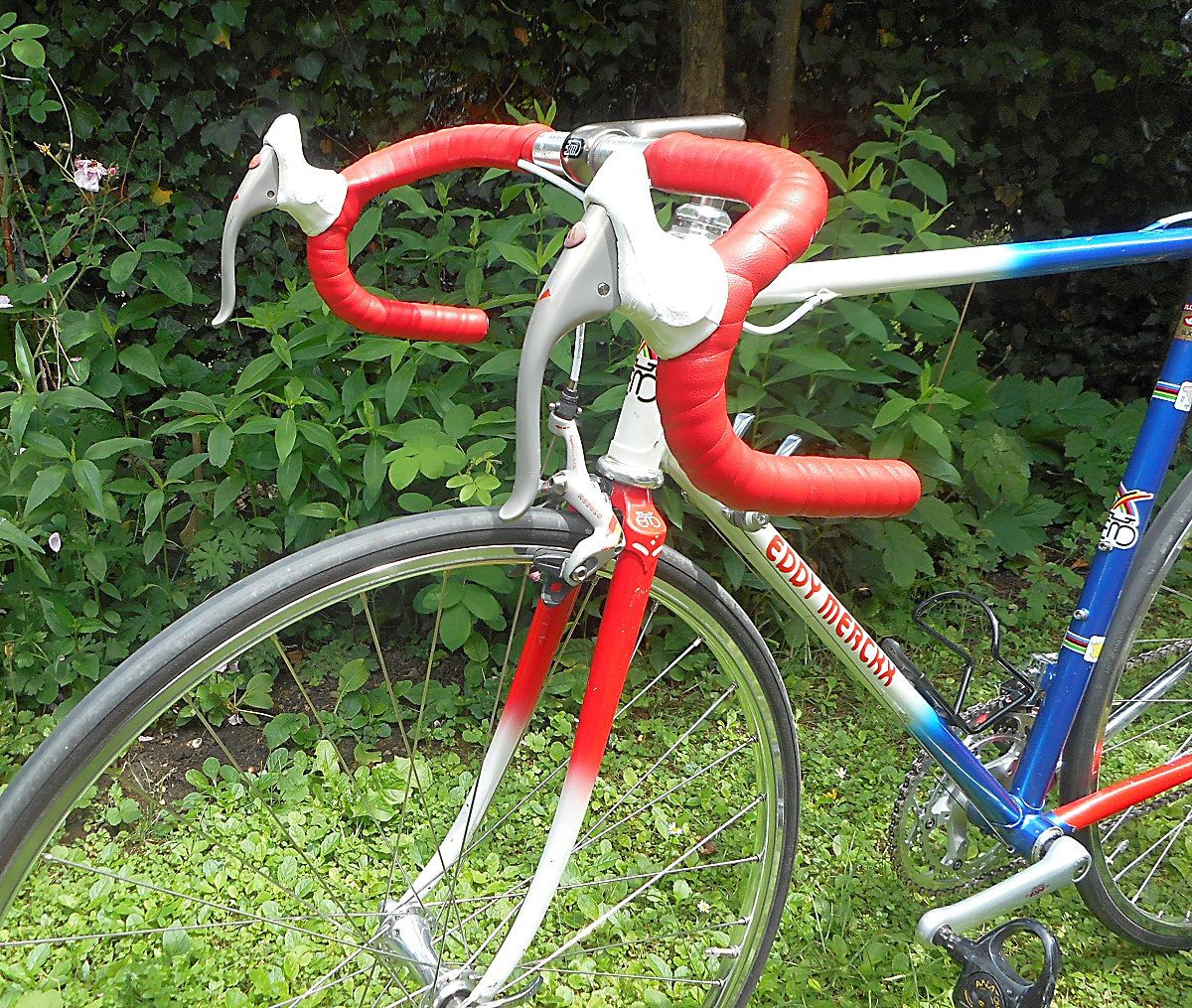

Versuchs mal mit nem Trainingslenker
