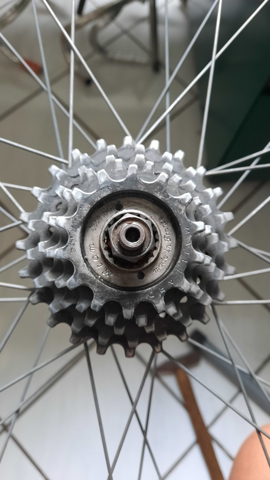

Guten Tag,
ich hatte am Wochenende das Problem, dass die Kette beim Schalten oft nicht griff, d.h. ich hatte quasi "Freilauf" und trat ins Leere. Musste dann immer wieder nachjustieren, aber am Berg war das schon blöd, da ins Leere zu treten.
Wie kommt das auf einmal, und auch in mehreren Gängen, also nicht nur auf einem bestimmten Ritzel.
Die Kette ist noch gut, ich habe sie gemessen. Ich denk mal, die hat vllt. 400 km weg.
Kranz sieht so aus (was brauche ich da für einen Abzieher?):
ich hatte quasi "Freilauf" und trat ins Leere. Wie kommt das auf einmal...
Freilauf in beide Richtungen -> Sperrklinken/Federn defekt oder verharzt. Siehe:

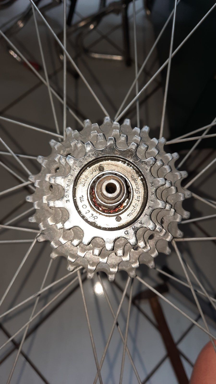

Vielen Dank für Eure Anregungen und Informationen (bezüglich der Sperrklinkenfedern).
Das was (als Rest) noch vorhanden war, lässt kaum mehr die ursprüngliche Form vermuten.
Das Material scheint zumindest aus Messing zu sein und ich gehe davon aus, dass deren Form identisch war wie der bei den Maillard Kränzen (war schließlich derselbe Hersteller).
@alterstahl :
Die Seite von muZarde ist mir bekannt, die Anleitung bei CARADISIAC, in welcher auch die eigene Herstellung solcher Federn beschrieben ist, nicht. Danke vielmals. :daumen: )
Das Problem bei der Herstellung wird die "Nase" sein.
@vintage_bikes_by_b :
Falls Du etwas in Deiner Dose finden solltest, was so aussieht, wie die beiden auf dem oberen Foto (die Blättstärke beträgt 0,2 mm, die Federbreite 4 mm, die Länge könnte ich nur ermitteln, wenn ich eine intakte Feder aus einem anderen Freilauf ausbaue), dann würde ich mich freuen, vielleicht passen die ja.
P.S.
Das Funktionsprinzip ist auf jeden Fall dieses (wie man es hier von oben gut erkennen kann):
Für diese Fehlfunktion kann es unterschiedliche Ursachen geben (Sperrklinken verklebt, Sperrklinken gebrochen, Sperrklinken festgerostet, etc.).
Auch Lösungen gibt es dafür mehrere:
  • Öl in den Freilauf reinlaufen lassen
  • Freilauf öffnen, Ursache feststellen und ihn ggf. reparieren
  • nur den Freilauf austauschen
  • kompletten Zahnkranz austauschen
Z.B. https://www.bike-discount.de/de/park-tool-fr-4-kassettenabzieher-fuer-atom/regina/zeus/schwinn
