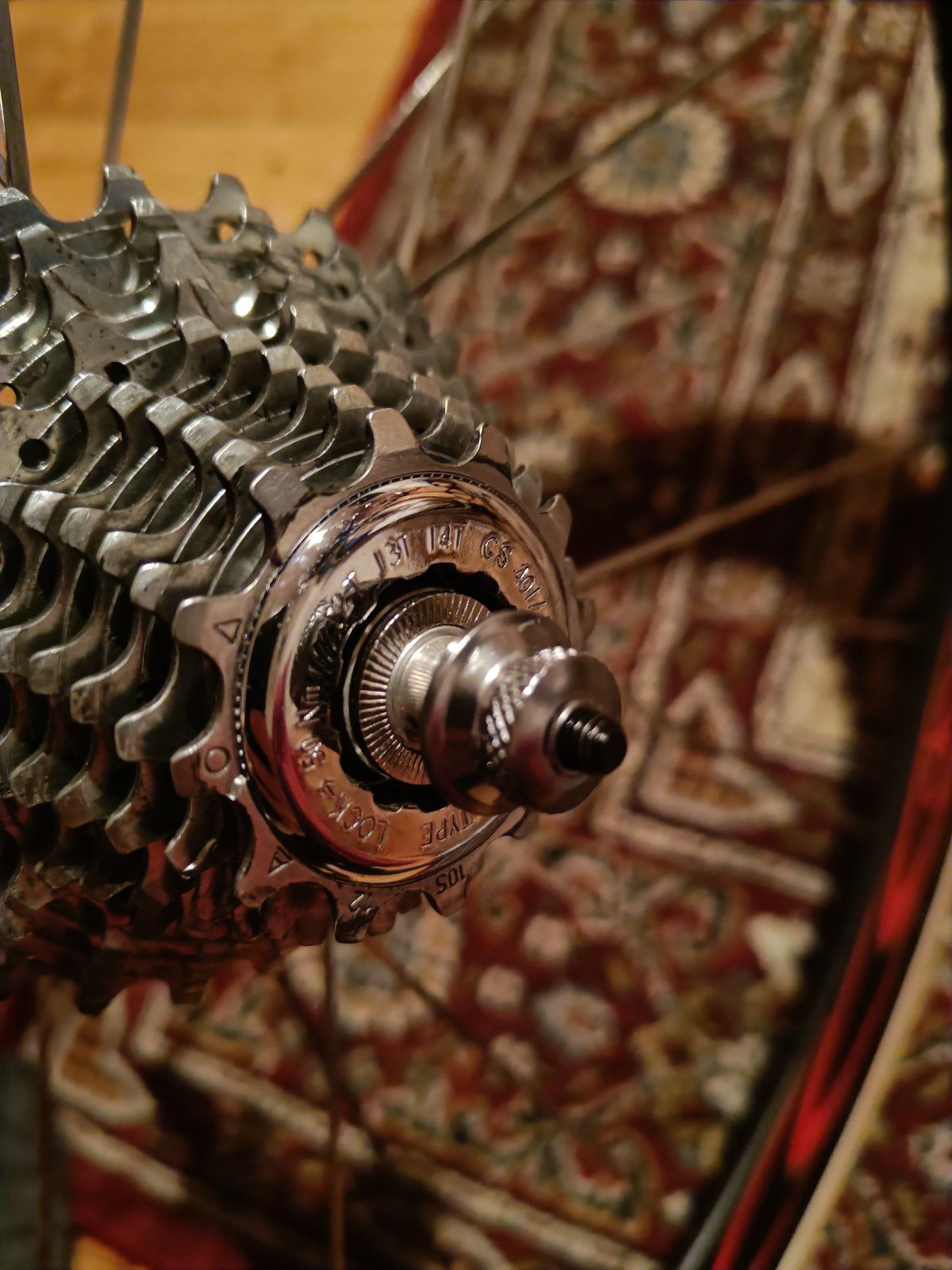

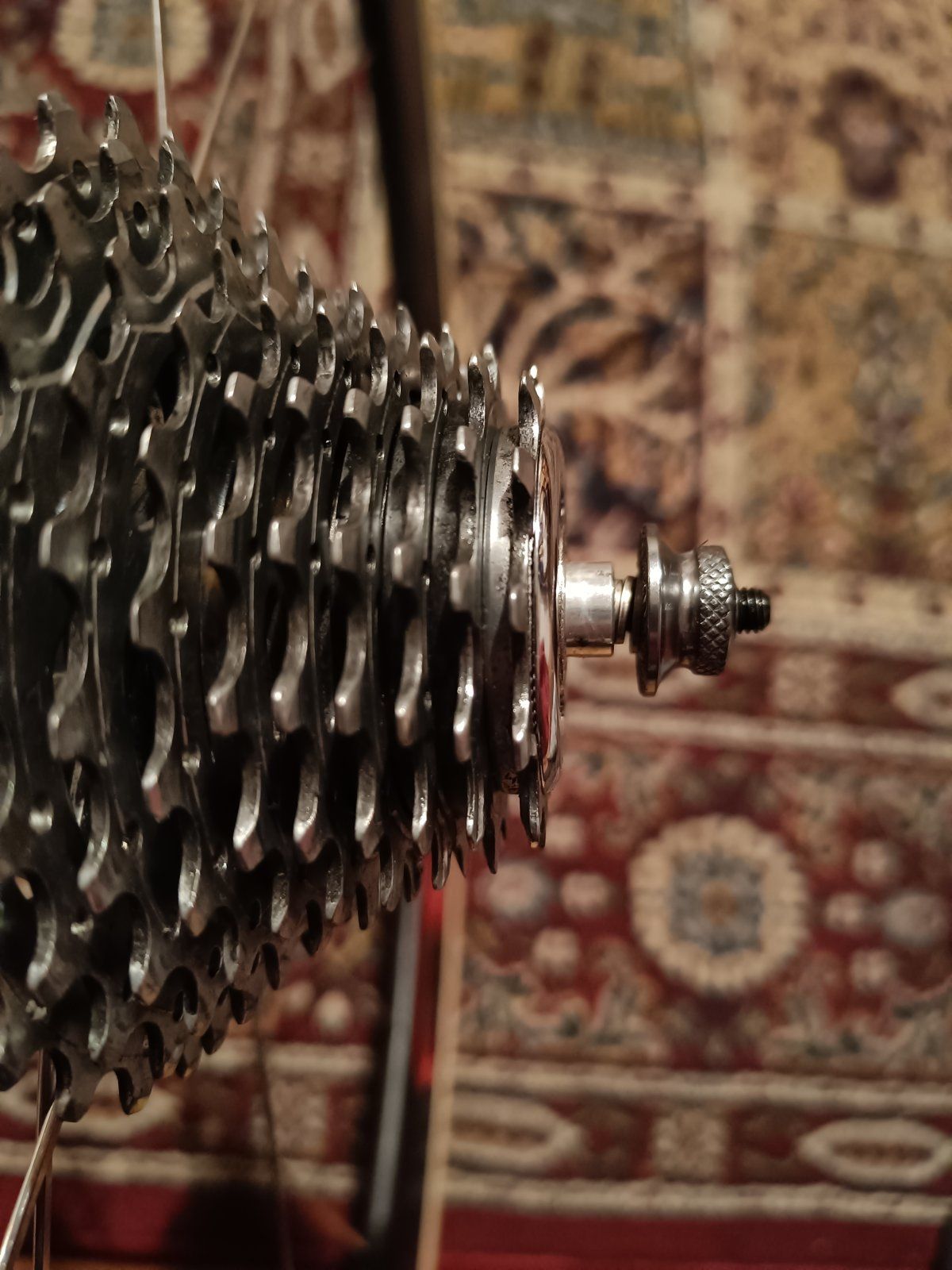

Guten Abend,
ich habe ein ärgerliches Problem mit diesem neuen Hinterrad:
Da dreht sich nichts da das Abschlussritzel und der Teil von Freilauf auf einer Linie liegen. So reibt das Abschlussritzel am ausfallenden. Woran kann das liegen? Angezogen sind die Ritzel knackig fest.

Kann eigentlich nur bedeuten, dass der Freilauf für weniger Ritzel/ Gänge geeignet ist, als die Kassette oder?
Alternativ zuviele / zu breite spacer verbaut?
Edit: nochmal gelesen-
Wenn das letzte Ritzel am Rahmen reibt, dann ist der Rahmen nicht für so eine große Ritzelzahl ausgelegt, hat also eine zu geringe Einbaubreite..

Verstehe ich das richtig:
Das kleinste Ritzel, nicht der Lockring, schrabbelt am Ausfallende?
…hat das Rad der Rahmen denn tatsächlich einen 130er-Hinterbau?

Aus der Perspektive schwer zu erkennen. Für mich sieht es so aus, als stände der Lockring weiter hervor als die Kontermutter, an der das Ausfallende normalerweise anliegt. Dann schrabbelt also nicht das kleinste Ritzel, sondern der Lockring/Abschlussring am Rahmen.
Wenn dem so sei, dann ist der Freilauf entweder nicht für 10fach gedacht (sondern wohl eher für 7fach) oder die Kassette ist in Summe zu breit. Eine zu breite Kassette kann verschiedene Gründe haben. Womöglich ist noch ein Zusatzring hinter dem größten Ritzel montiert, der dort nicht hingehört… oder es sind wie oben schon von @Chruisius geschrieben zu breite Zwischenringe montiert
Der Abstand zw. 4./5. Ritzel sowie zw. 5./6. Ritzel (von groß nach klein) erscheint mir sehr groß…

Sorry. Ich habe zu zu später Stunde geschrieben der Lockring reibt und nicht das Ritzel.
Der Freilauf müsste für 10fach sein, da @NORDISCH ihn mir unter der Premise eingebaut hat. Ich muss also irgendwas falsch gemacht haben oder es liegt daran, dass es keine original Campa Ritzel sind?
Lass mal ein Ritzel weg, zieh den lockring an und guck, ob es dann paßt. Dann wissen wir schon mal, ob die Geometrie vom Achsstummel ok ist.
