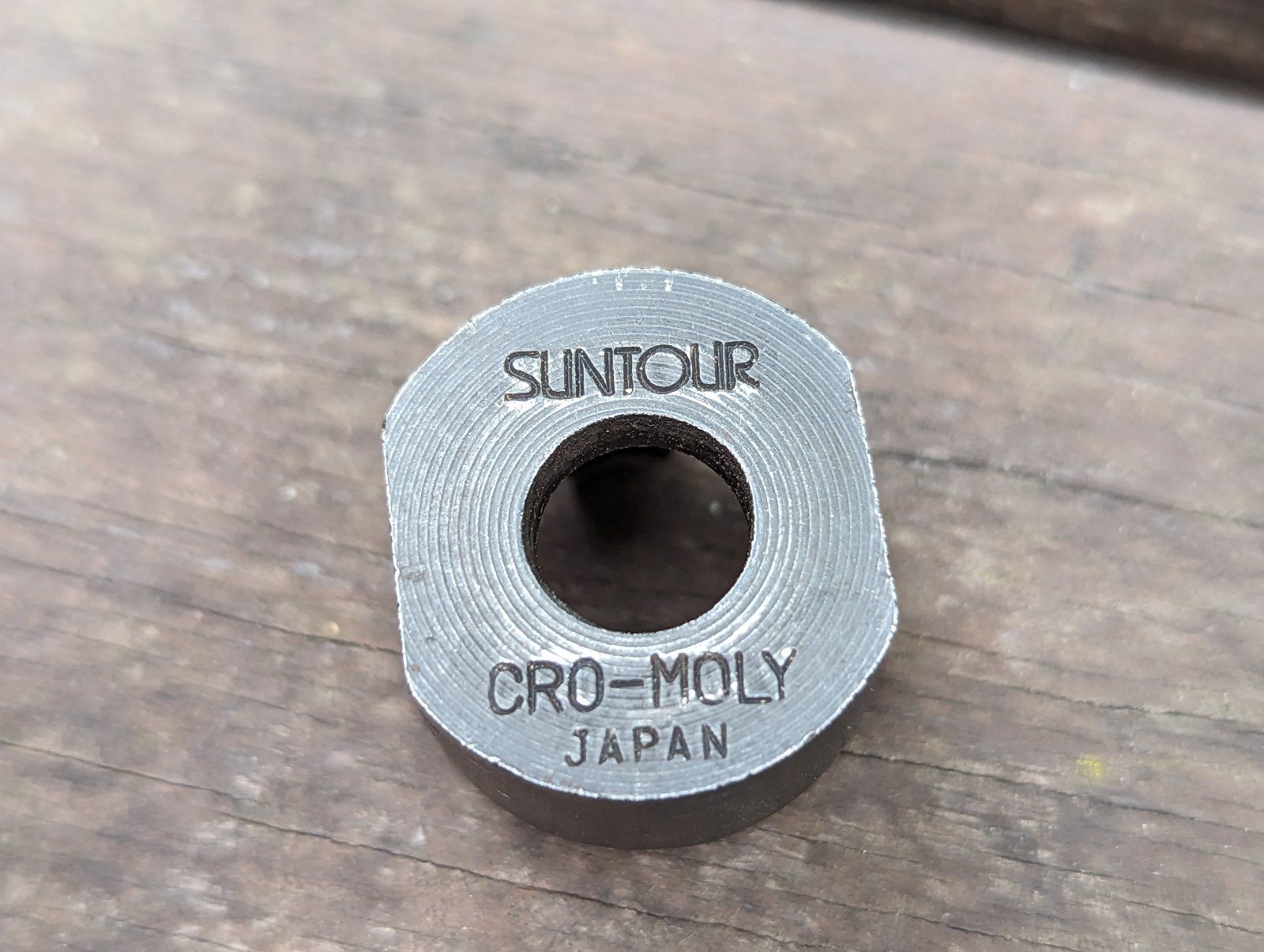

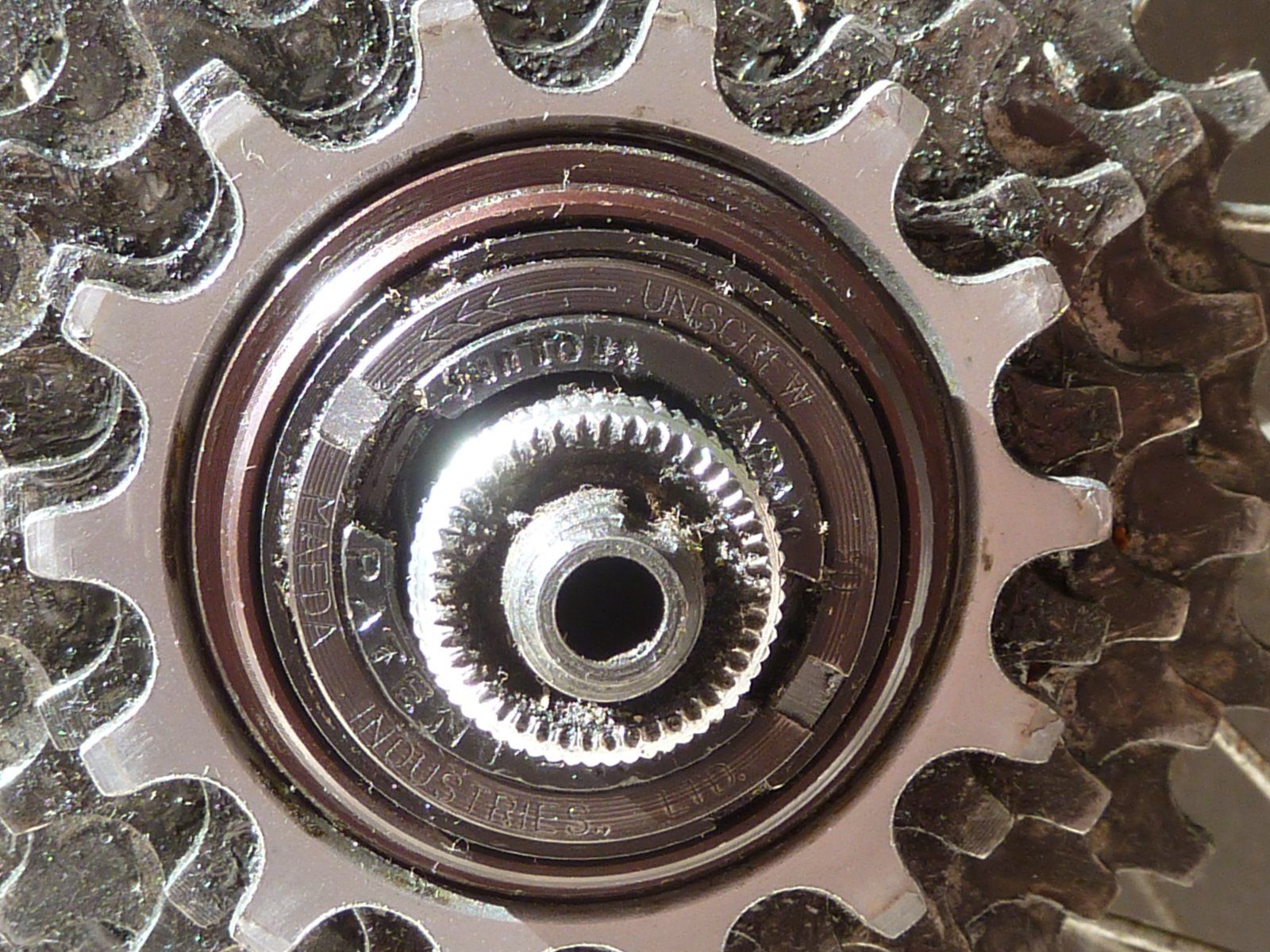

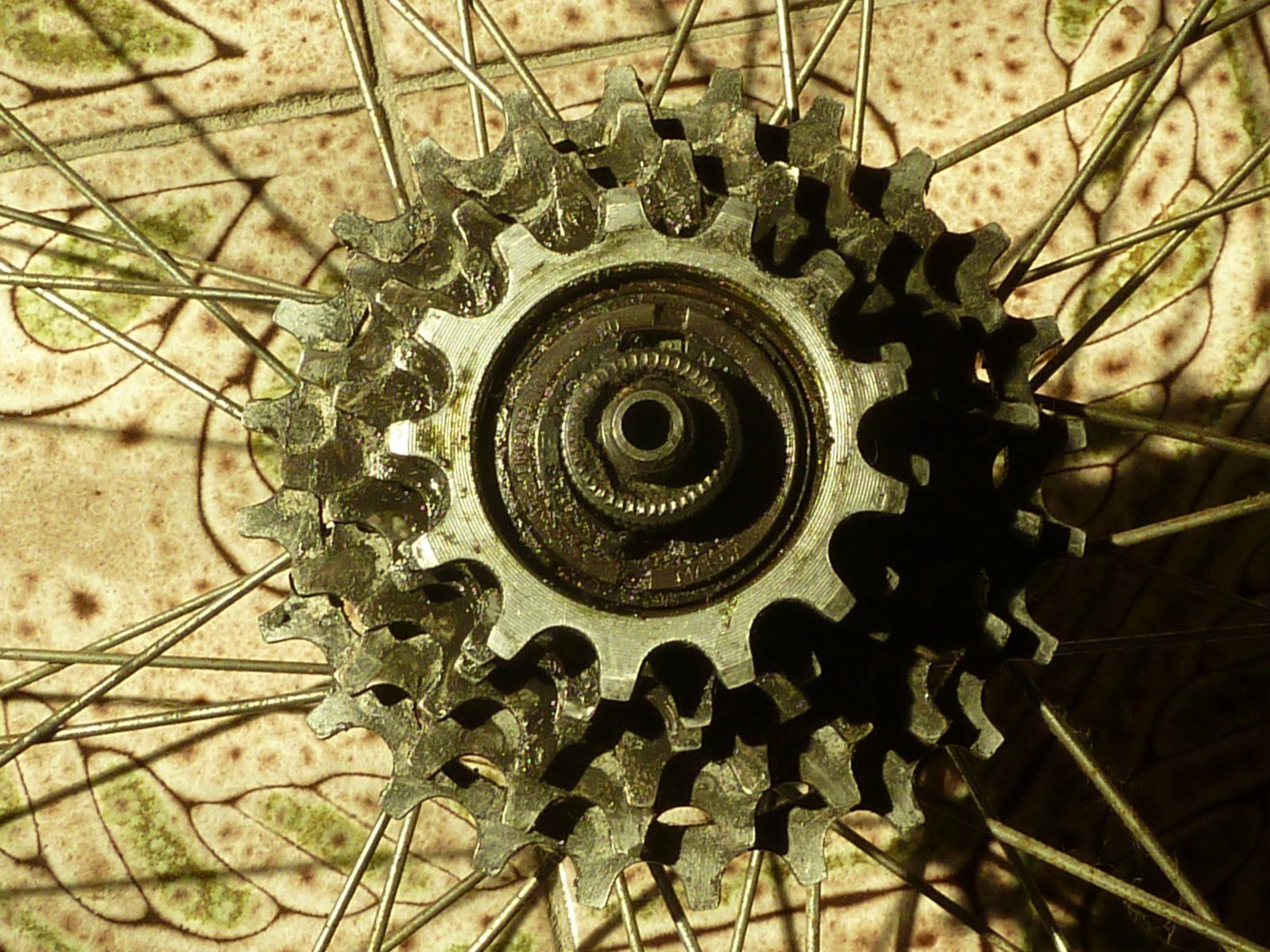

Ich will diesen 6-fach Schraubkranz demontieren, das erste Ritzel habe ich mit 2 Kettenpeitschen demontieren können, aber dann stehe ich an, wie geht es weiter ......
Ich lese da etwas von "Suntour" und "Maeda Industries Ltd."
Danke!!

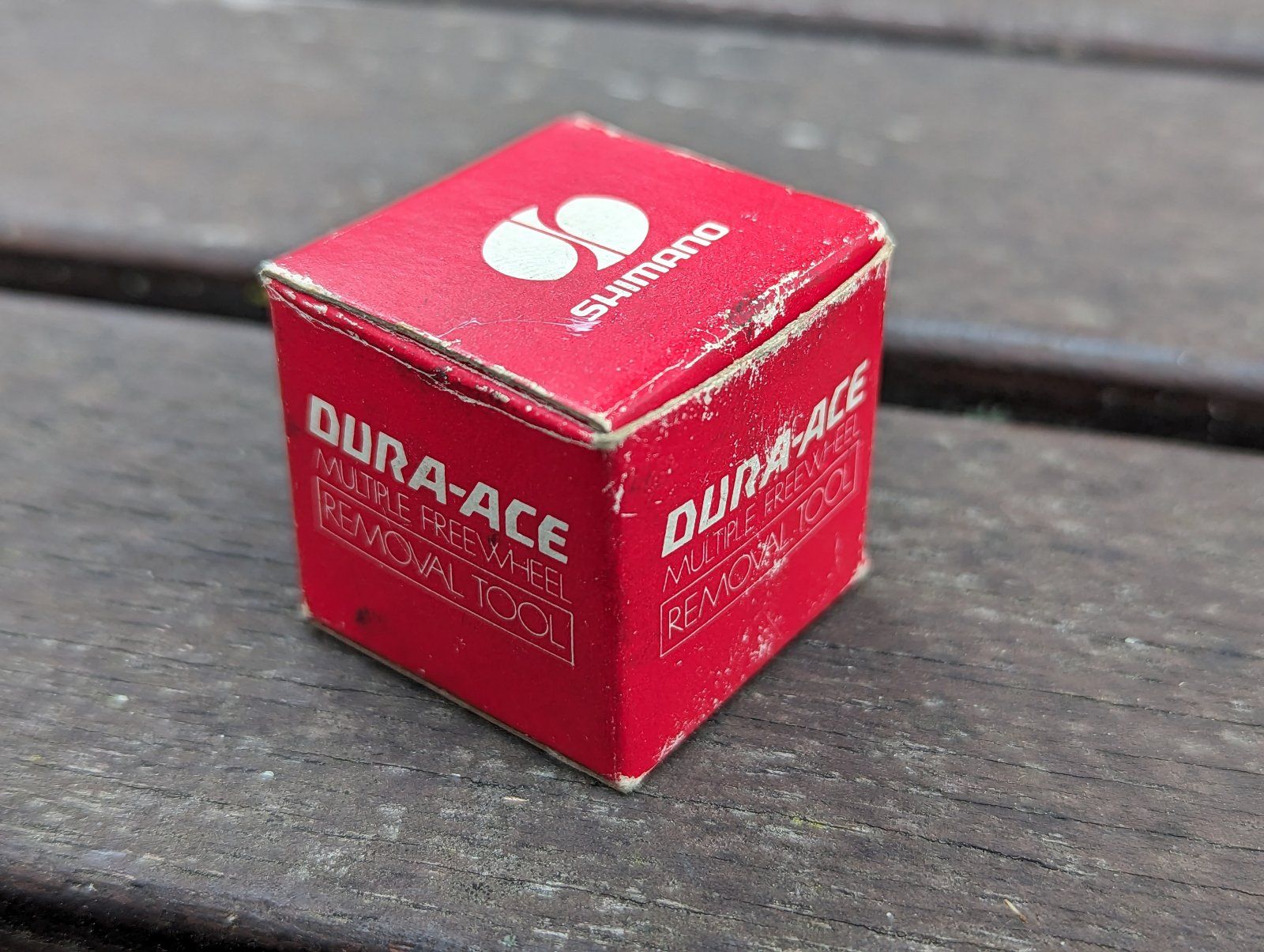

du brauchst einen 2nocken - abzieher. vielleicht passt der von shimano für die dura ace kränze der frühen version...
in köln könnten wir in meiner kiste wühlen und probieren- dein standort?

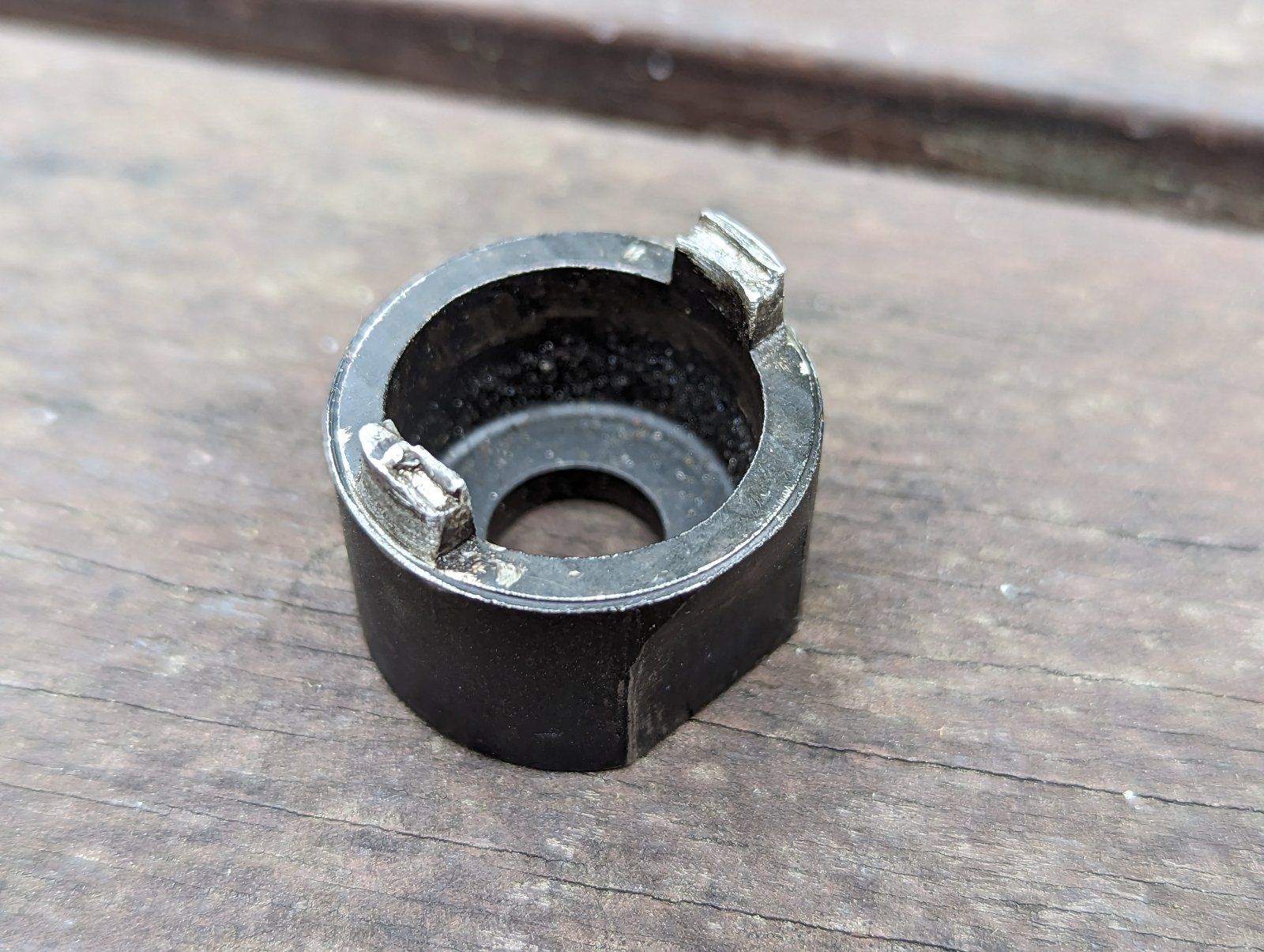

Es gibt mehrere Hersteller entsprechender Abzieher, darunter auch Shimano. Habe unlängst mehrere Fabrikate ausprobiert. Vorher unbedingt locker (!) mit Schnellspanner gegen Abrutschen sichern, sonst versaust du dir die Aufnahme!
Edit: Diesen hier nutze ich:
https://www.bike-components.de/de/ParkTool/Kassettenabzieher-FR-2-p19668/

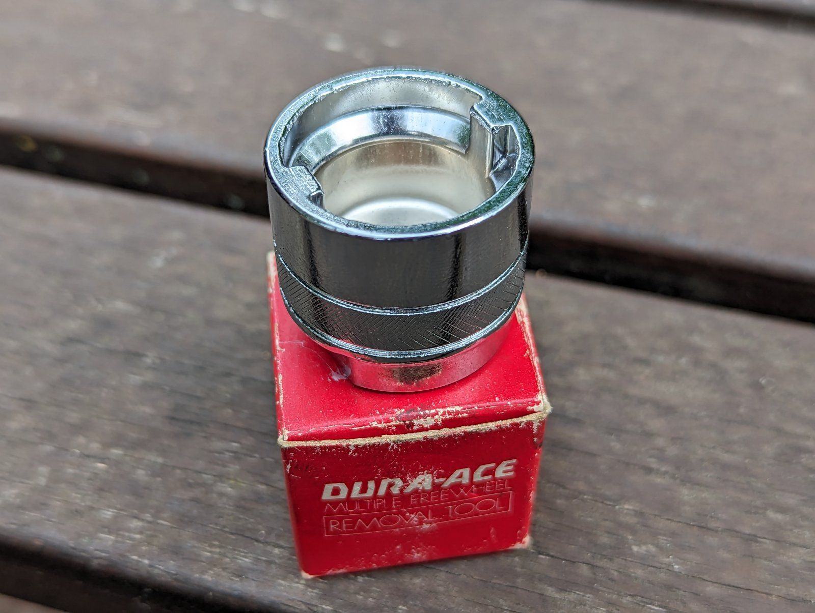

Der DA passt nicht. Da ist der Rand im Weg.
Der hier ist richtig.
@saeco64
Der Kollege, der auf der Fahrt des Grauens am Samstag die Minibörse am Grillhaus gemacht hat, hat den zu verkaufen.
Ich frage gerade nach, wie der heißt.
Er wollte jedenfalls 5€ dafür.

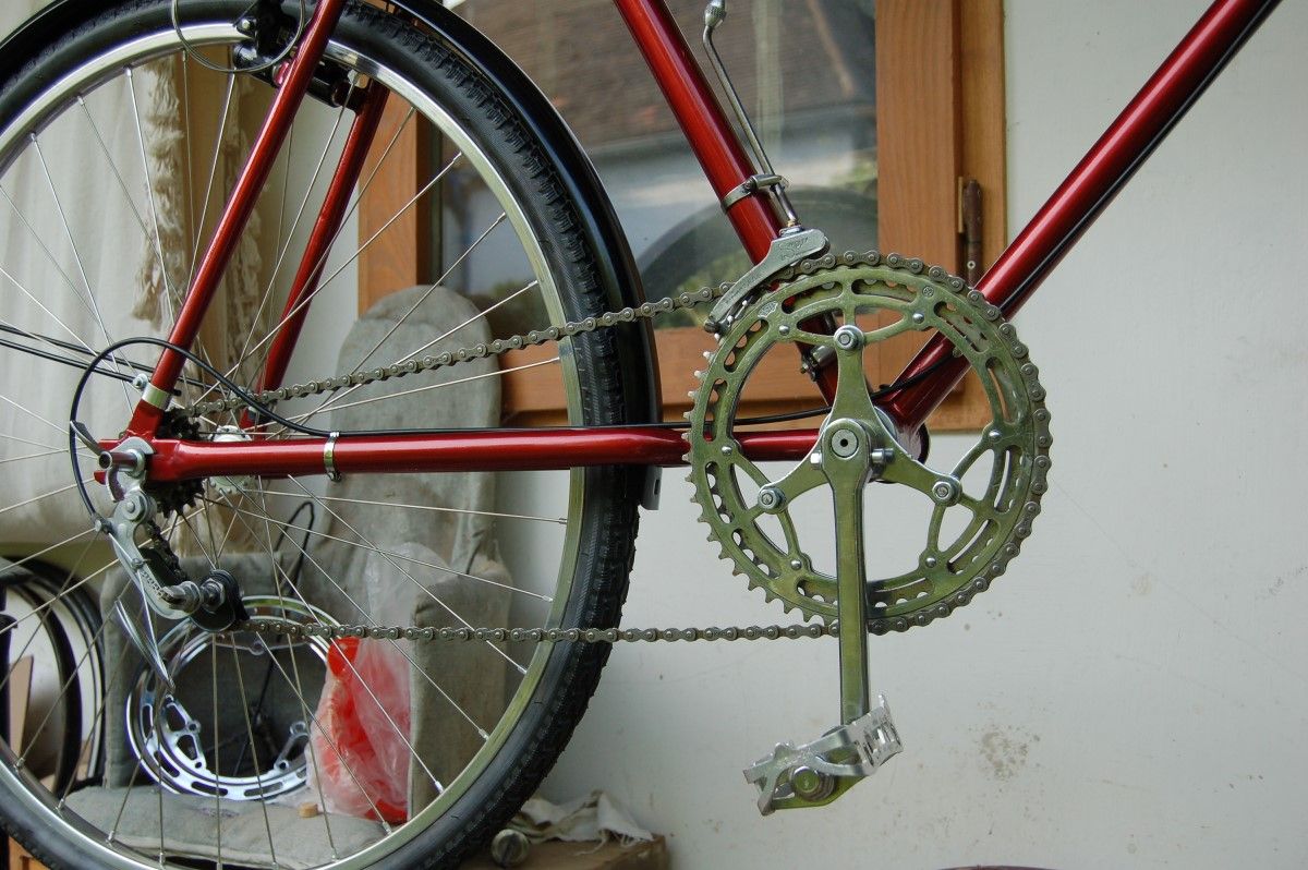

Schön langsam kommt zusammen was zusammen gehört - Thema heute war "Kette", ganz schön knifflig bei so wenig Einstellmöglichkeiten der beiden Werke...
Eigentlich wollte ich Breitkette fahren - geht nicht, also RR-Kette. Nur - welche? Mein Dealer spricht von 5-fach, 7-fach, 8-fach, unendlich-fach ... je mehr-fach, desto dünner die Kette. Logo.
Gemessene Zahnstärke am Paket und wenigstens am großen Blatt vorne: Knapp über 2 mm, war aber nicht so ganz einfach. Also welche Kette passt?
Frage Zwei: Breitkette hatte 112 Glieder - zu wenig - also ein Reststück eingebaut und so lange gekürzt bis es gepasst hat. Jetzt weiß ich beim besten Willen nimmer wie viel Glieder aktuell verbaut sind und die RR Kette haben soll. Muß ich nun mühsam zählen (so, wie ich mich kenne, auch gleich mehrmals) oder kann ich via Zollstock und der "geheimen Formel" errechnen welche Kette mit ausreichend viel Gliedern ich erwerben soll?
Dank und Gruß aus dem Wein/4, André.
Zur Auflockerung noch ein Bilderl der Baustelle:
1/2" x 3/32" (5/6/7fach Schaltungskette) mit 2.38mm Innenbreite sollte passen,musst aber genauer die Ritzelstärke messen da es bei antiker Technik auch obsolete Maße gibt.
https://www.fahrrad-workshop-sprockhoevel.de/fahrrad_ketten.htm
So lang dass Grosses KB /Grosses Ritzel unbeschadet schaltbar ist und so kurz dass bei klein/klein nix durchhängt. Gibt auch Rechner dafür, je nach Hersteller.
https://www.fahrrad-workshop-sprockhoevel.de/ketten-laenge-bestimmen.htm

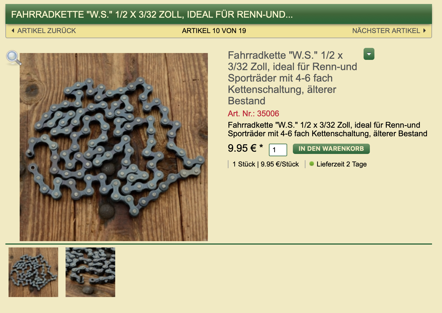

Kann es sein, dass Du für das KB eigentlich eine Bahnkette in 1/2x1/8 brauchst und für den Zahnkranz eigentlich nicht, also dort 1/2x3/32?
Wenns nur um die Länge geht - Kauf Dir zwei W.S. (denke das steht für Weißsstern, kommt allerdings ohne Packung) beim Fingerhut und mach dir die passend. Referenzlänge hast Du ja. Die Kette ist ein Traum und der Preis sowieso.
https://velo-classic.de/oxid2/Fahrr...-6-fach-Kettenschaltung-aelterer-Bestand.html
Ritzelpaket ist ein - zugegeben schon älteres - Regina und auf mehr als 2,11 komme ich nicht - da wird das schon passen.
Ja, mit so einem Rechner hatte ich 116 errechnet - was definitiv zu wenig war. Hier liegt nun mal eine eher untypische Konstellation vor.
KB sind simple Simplex. Bahnkette nebst Blättern kenne ich als ganz anders - an sich passt ja die Breitkette sowohl vorne als auch hinten perfekt. Sie ist eben nur zu breit und schleift am Umwerfer je nach Schaltbild.
Dafür Danke.

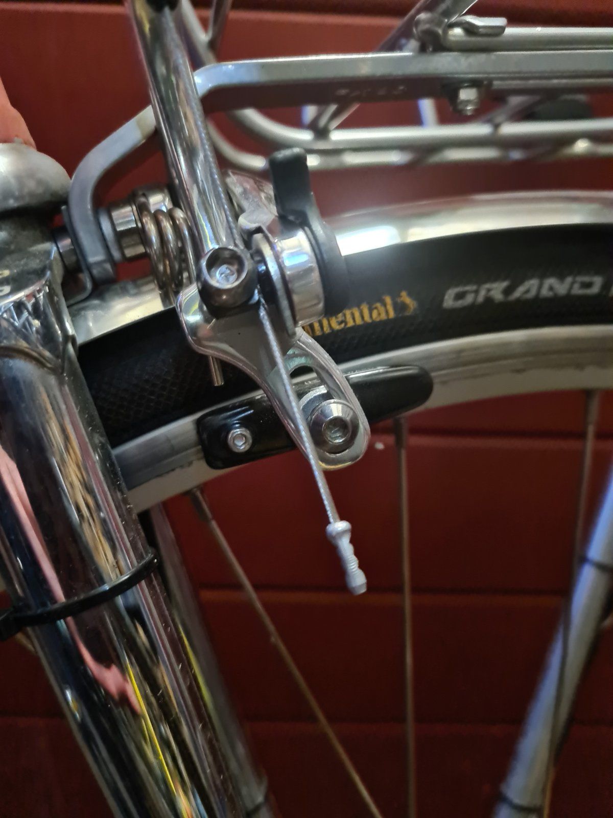

Dann werde ich mal prüfen, ob diese Bremse 25 mm breite Reifen samt "Schutzblech" verträgt.
Gerade wieder den Unterschied zwischen den beiden Varianten gesehen:
BR-A550 (CS-49) mit dem Bereich zwischen 39 und 50 mm, sowie der Langen Ausführung (CS-57) - 47 bis 57 mm. Schade, dass das keine Typenbezeichung auf der Tektro Bremse ersichtlich ist. Auf der Homepage von Tektro gibt es zwei Typen, die der in Frage kommenden ähnlich sind, die 539 und die 359. Beide haben jedoch einen Bereich von 47-59 mm. Gerade noch einmal seitlich geschaut, das sieht eher so aus, als ob es über 50 mm hinaus geht. Damit bräuchte ich wohl die lange Ausführung CS-57. Oder habe ich da irgendetwas übersehen? Gibt es Empfehlungen, welche Reifenbreite und ggf. Schutzblech die größere Variante notwendig macht? Wegen der Reifenbreite von 25mm mache ich mir da weniger Sorgen, möchte nur vermeiden, dass dann die Bremsschenkel am Schutzblech drücken.

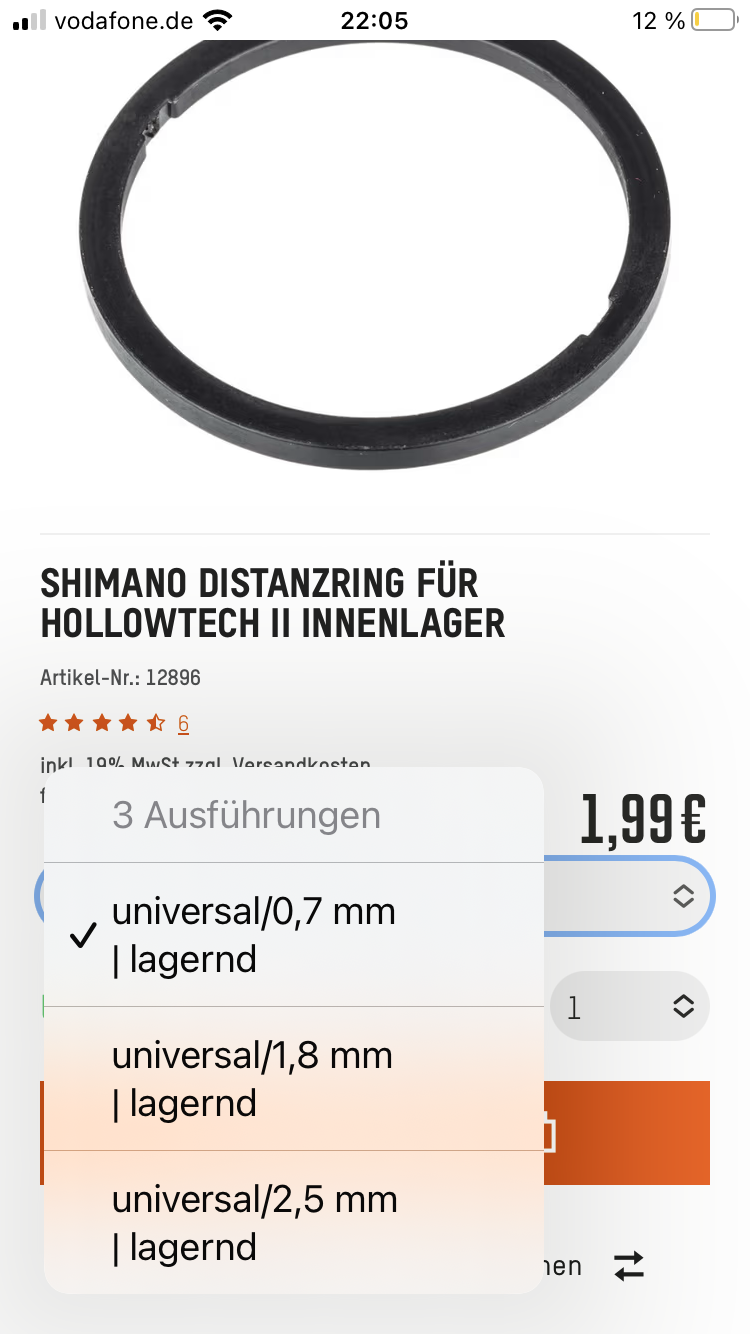

Ich habe aber schon gesehen, dass man die für zwei Euro nachkaufen kann:
Mein Problem aus dem Juni ist übrigens gelöst.
Die Tretlagermuffe meines Stahlrahmens war offenbar wenige Millimeter zu schmal für eine Hollowtech-II-Kurbelgarnitur. Zwischen linker Lagerschale und Kurbelarm war zu viel Luft.
Die im zitierten Beitrag abgebildeten Distanzringe schaffen für kleines Geld Abhilfe. Sie werden zwischen Lagerschale und Rahmen gesetzt, um für die nötige Verbreiterung zu sorgen und das Spiel zu beseitigen. Die Handhabung ist ganz einfach.
