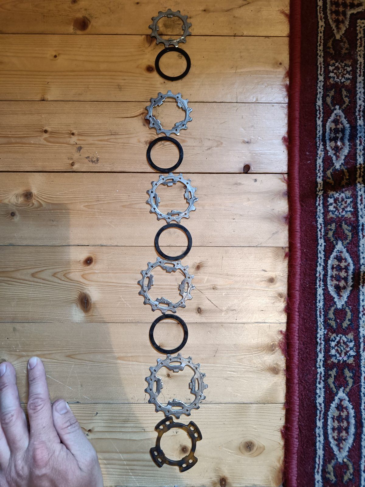

Zum Freilauf auf @Mackie89 Laufradsatz folgendes Bild:
Sind die Spacer denn identisch von der Dicke? bzw. wie dick sind die überhaupt? Einige Forumsmitglieder könnten, so habe ich aus den bisherigen Beiträgen entnommen, mit diesen Angaben weitere Hilfestellung geben.

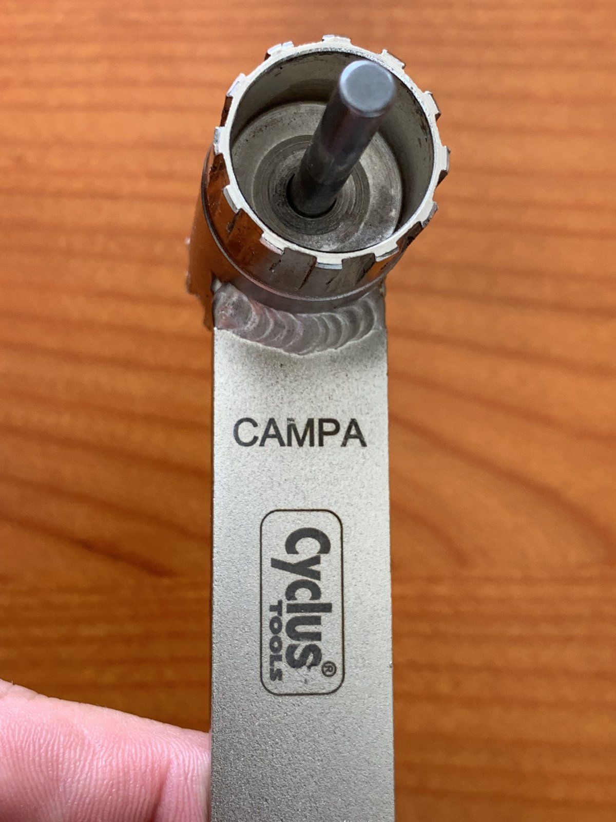

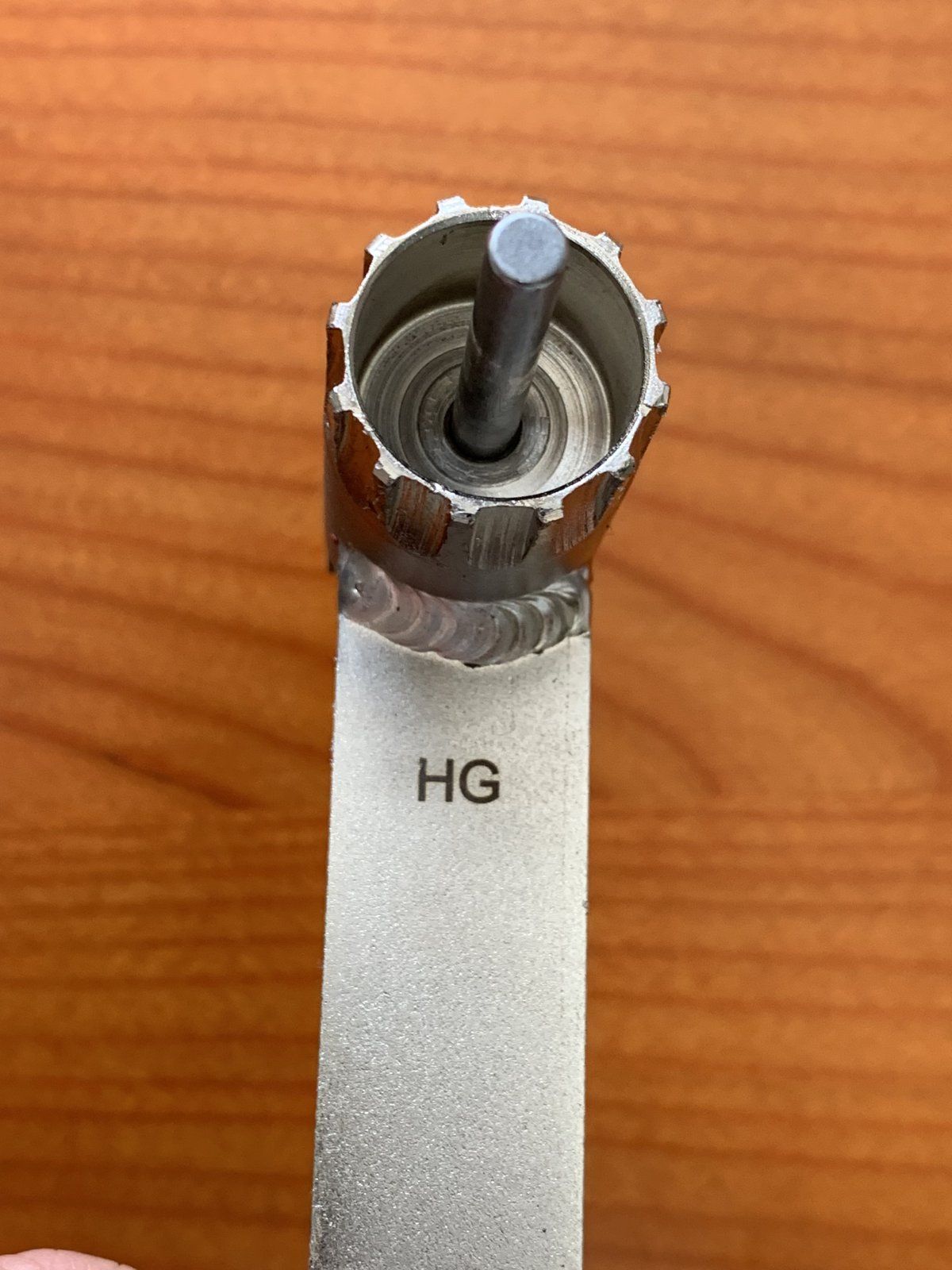

Warum passt meiner dann so gerade eben nicht in die Aufnahme? :(
Sowohl Aufnahme als auch Werkzeug sind in gutem Zustand.
Hmm, ich schaue Zuhause noch einmal, aber es wollte bislang eben nicht passen. Der Kranz ist auch nicht doll angezogen, hatte aber noch keine "Alternatividee" wie ich das Ding sonst packen könnte ohne Verwüstungen zu hinterlassen...
Sorry..., lustigerweise passt der Campa Schlüssel in den Shimano Schraubkranz 🤔
Bin gerade auch leicht verwirrt
Lockringschlüssel und Abzieher für Shimano Kassetten / Schraubkränze unterscheiden sich tatsächlich geringfügig im Durchmesser. Das Werkzeug für Lockringe ist etwas größer.
Die Toleranzen sorgen dafür das es manchmal (trotzdem) passt und manchmal halt nicht.
