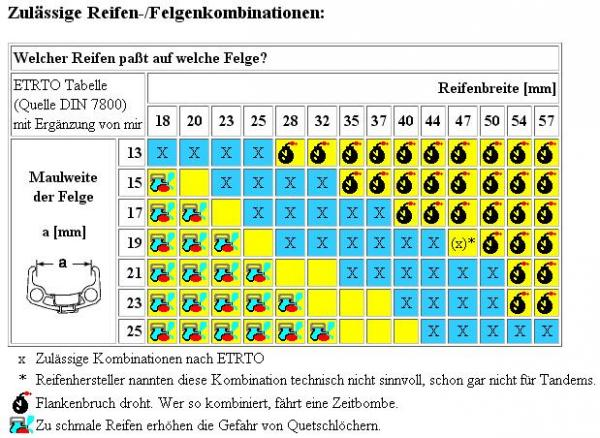

Hallo zusammen, kann mir jemand sagen, ob ich auf eine Mavic G40 Felge einen 30er Reifen packen kann? Oder gibt es da bessere Alternativen? Wollte meinen LRS für die eroica umrüsten. Vg
...die G40 hat eine Maulweite von ca. 13mm; nach dieser Tabelle (und änlicher Tabellen) sind damit folgende Reifenbreiten möglich:
Ich halte das für mindestens "gewagt", da einen 30er Reifen aufzuziehen. Die Felge wurde Anfang der 80er mit "for the sporting cyclist and the racer" beworben und wurde für einen neuen Typ schmaler Rennreifen entwickelt, was damals gerne mal 20mm waren...
Danke für den Hinweis. Würde da ungern riskieren. Welche Felgen kämen denn grundsätzlich in Frage? Wollte ursprünglich den strada bianca draufpacken oder zumindest den 27er paris roubaix, wenn ich denn einen finde.
Vielleicht hat auch jemand einen Tipp für einen guten 25er Faltreifen, welcher der eroica standhält?!
Achtung, dies ist keine direkte Empfehlung es (trotzdem) zu machen! :rolleyes: Die Tabelle(n) kenne ich auch.
Ich fahre seit 3 Jahren Challenge Paris-Roubaix auf Mavic Open 4 CD (gemessene 28 mm breit). Bei ca. 100 kg Systemgewicht mit 5,5 - 6,0 bar. Neben normalen Radwegen, Strassen auch Schotter- und Waldwege. Bisher hatte ich keine Probleme.
ich fahre den 25er Challenge Strada im Erzgebirge: auf vom Winter emmentalerisierten Straßen und Forst-/Schotterwegen/-straßen, als auch in Tschechien, wo so Dinge wie Seitenstreifen, oder Straßenrand nicht praktiziert werden... geht gut. Den normalen Strada auf dem Rennrad und den Strada Pro TLR (mit Tube ;) ) auf der Randonneuse.
Ich bin den Vittoria Corsa Control gefahren, zwar als Schlauchreifen und 28mm, aber der wird sicher auch als Faltreifen einer der Besten für dieses Geläuf sein. Musst halt nur recht viel Luftdruck haben dann. Wenns geht, nimm 28er.
ich fahre auf der ma40 32er paselas, ca 3,5 bar.
die hat auch 13mm innen, meine ich.
geht.
ist aber nicht erlaubt.
