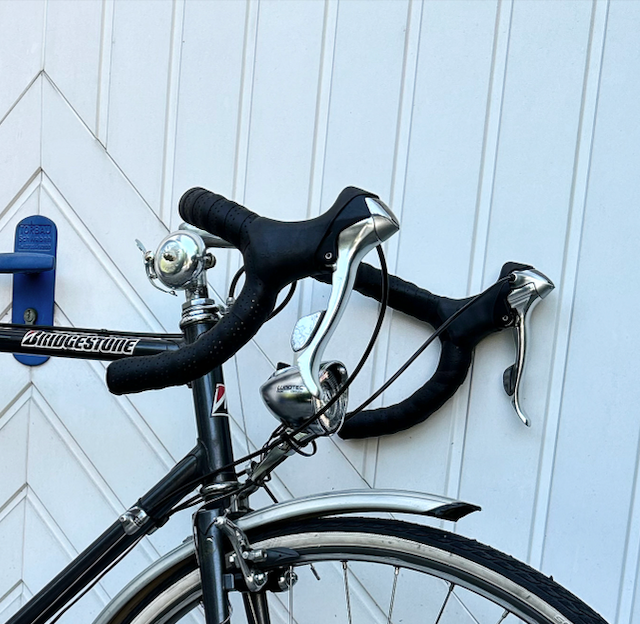

Ich hab mal wieder eine Frage - an meinem Bridgestone arbeiten bisher Mafac Racer. Die Bremsleistung ist - okay. Mehr aber nicht. Neben Faktoren wie Klötze, Züge etc bin ich jetzt bei einem Kollegen auf CLB1 Mittelzugbremsen gestoßen. Diese sollen angeblich deutlich steifer und weniger verwindungsfreudig als die Racer sein. Ist das tatsächlich so und würde sich der Umbau auf CLB 1 lohnen? Cool sehen die ja schon aus, so kantig… was meint ihr? Bringt das was?

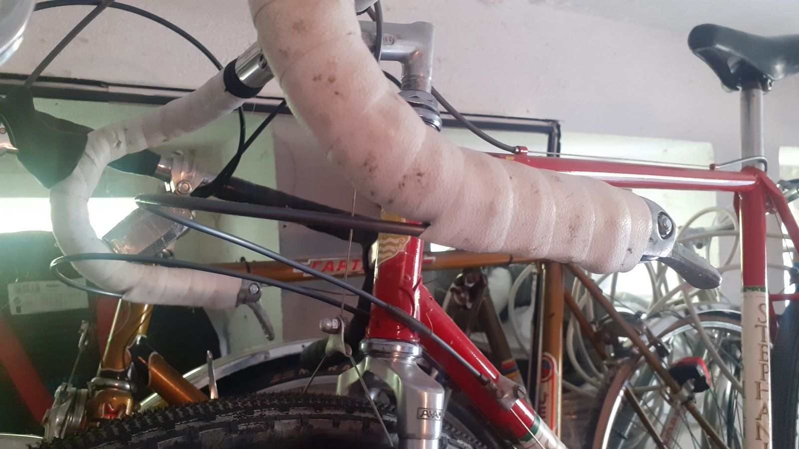

Vielleicht hilft dir das: Ich lege die Züge/Hüllen am Rennlenker immer gerade raus, also bevor der Lenker die Kurve nach oben macht. Manche verlegen sie bis oben zur Manchette, aber da ist einiges mehr Biegung drinnen, wo der Zug unnötig viele Kurven mitmacht und unnötig lang ist. ich mache dir paar Bilder, habe es mehrfach im Einsatz. Ob die Bremshebel Aero sind, oder nicht, spielt da keine Rolle.
Das Lenkerband habe ich einfach etwas "geschickt" an der Stelle gewickelt. Dein Rad hat keine Tasche zwischen dem Lenker? Dann stören die Kabels auch nicht

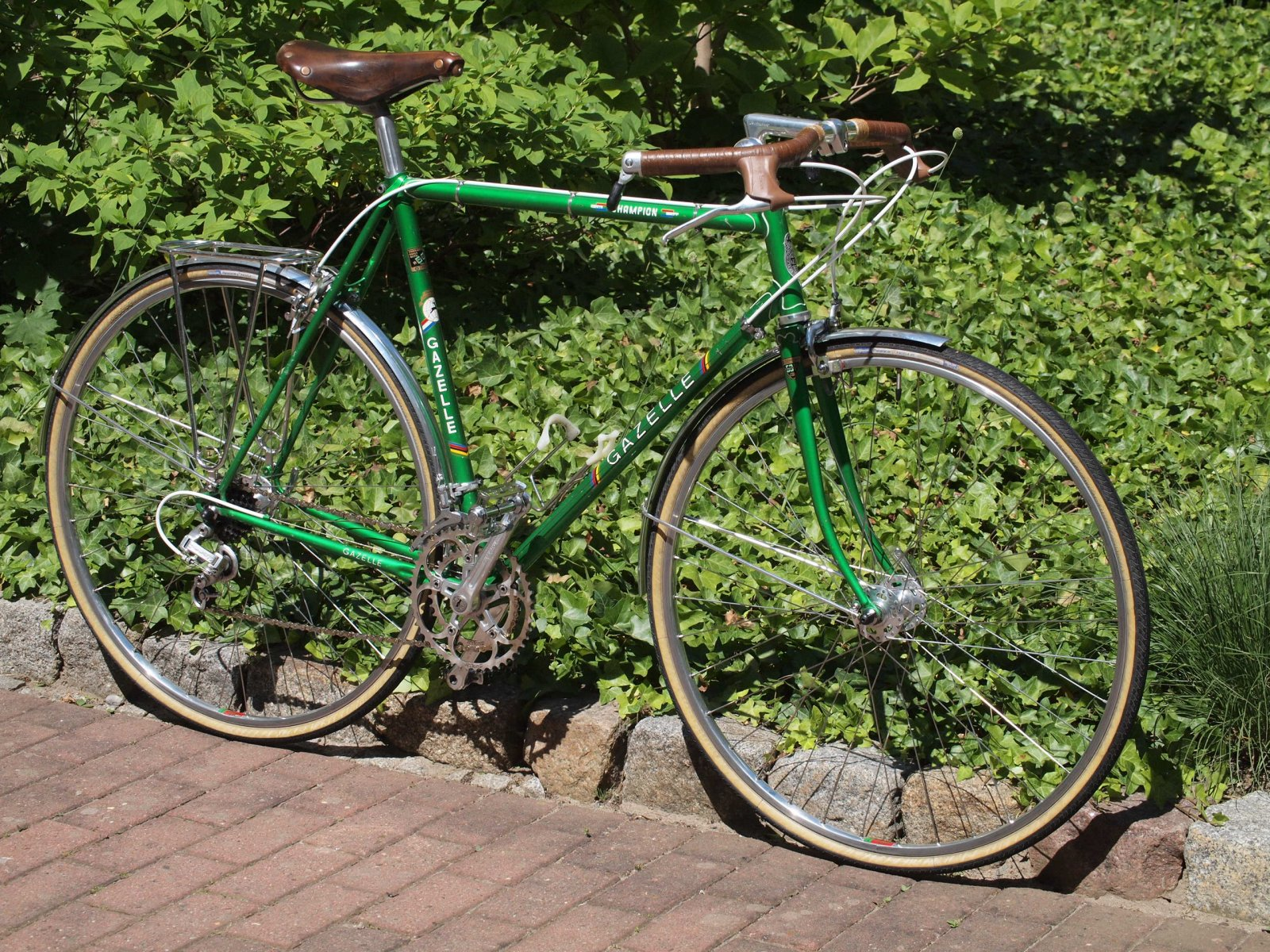

Ich kann leider nur mit einem Foto mit Flachlenker (Trainingsbügel), Seitenzugbremsen und Nicht-Aero-Griffen (meiner ehemaligen, grünen Gazelle) dienen:
Wesentlich schwieriger stelle ich mir die Zugführung bei der von Dir genannten Konstellation vor.
Barends in Kombination mit Aero-Bremsgriffes für Cantis an einem Rennlenker macht die optimale Verlegung der Schalt- und Bremszüge zur Herausforderung (vor allem was den vorderen Bremszug anbelangt).
Leider habe ich hierzu kein glorreiche Idee (oder gar ein praktisches Beispiel) für Dich.
