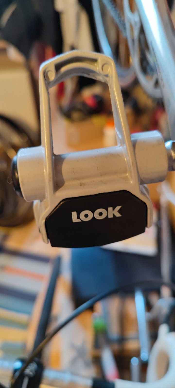

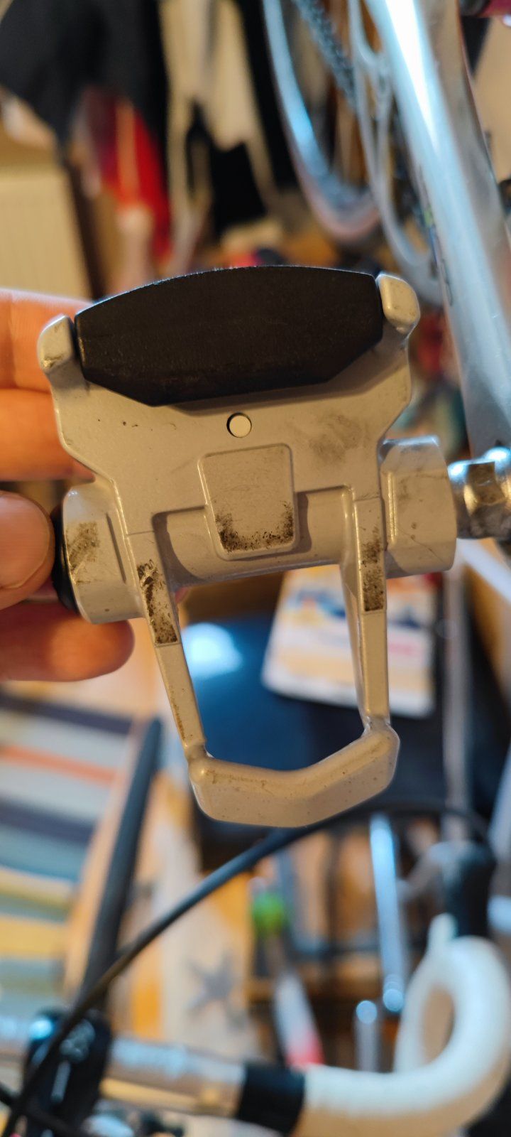

Hey,
Kann jemand anhand dieser Bilder das Klicksystem identifizieren? Bzw., welche cleats ich dafür bräuchte?

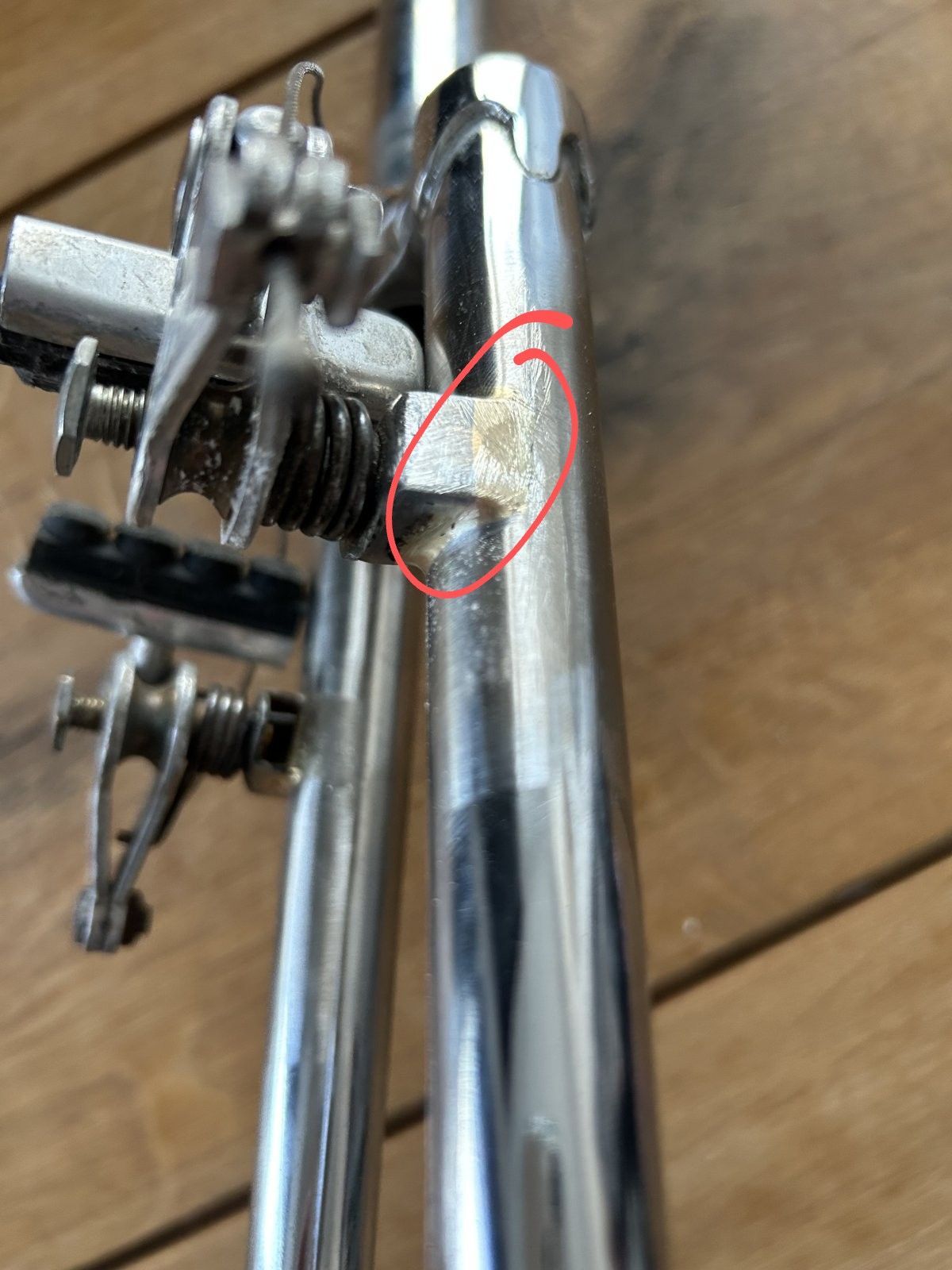

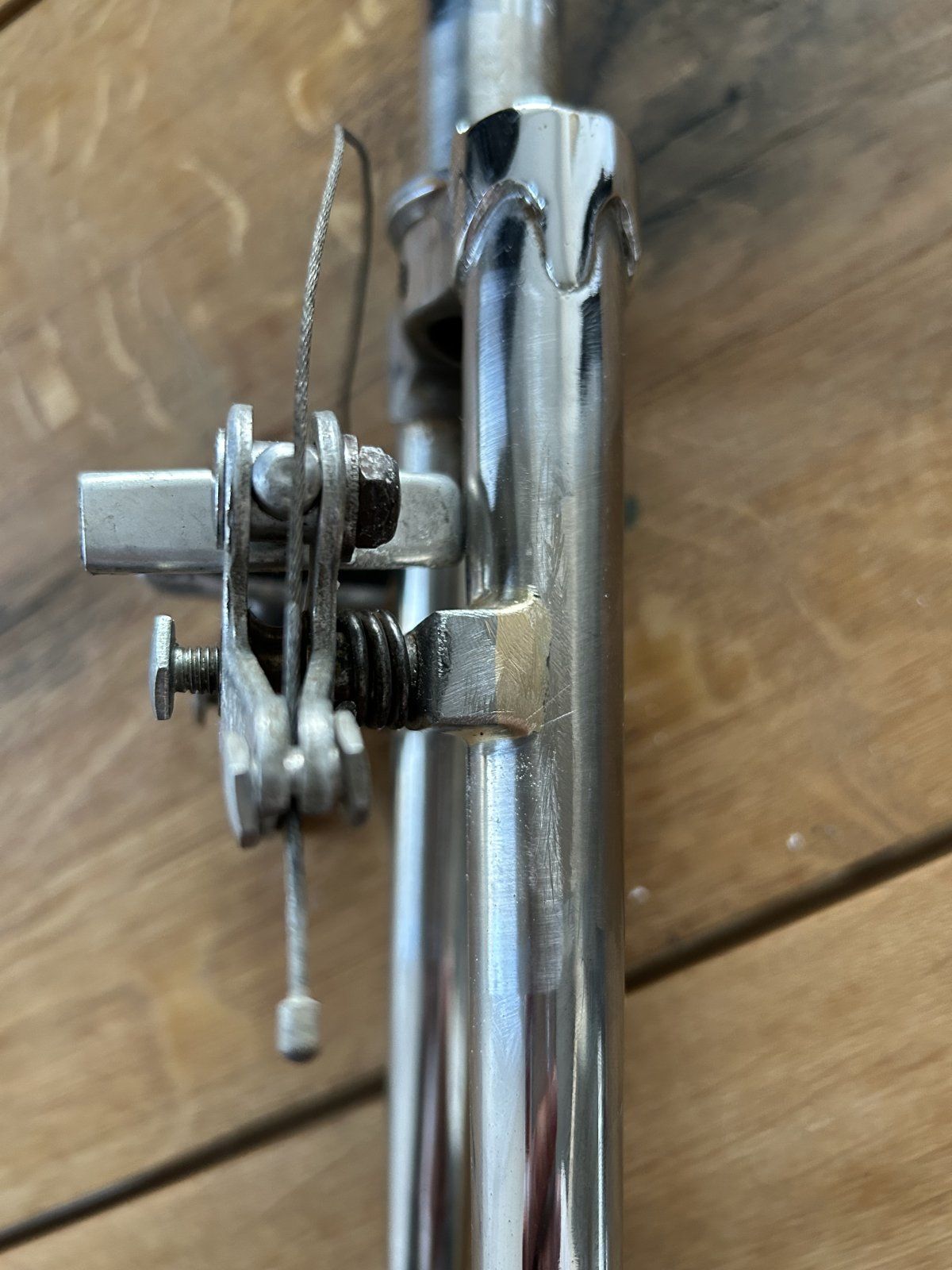

Verchromte Teile zu löten dürfte nicht so leicht sein.
Der Arbeitsaufwand, um es sauberer zu machen, ist sicher nicht unerheblich....
Sehe ich nicht so aber nungut, anhand den Bildern sieht man, dass eben einfach sehr schnell schnell gearbeitet wurde, auch wenn mich mein Auge nicht täuscht, klebt noch verbranntes Flußmittel am Sockel unten dran. Mit vernünftigem Schleifpapier, zb gerissenes 120er Band von ner Dynafile oder ähnliches ist die benötigte Stelle innerhalb von 20-30 Sekunden per Hand blank. Selbst wenn handwerklich schlecht gearbeitet wurde, kann man das beim Löten in der Regel kaschieren, wurde hier aber eher lieblos versucht anzugleichen. Aber wenn alle happy sind, supi!
Hey,
das müssten LOOK PP56 sein - die Tourenvariante des Rennpedals Sport PP66, tauchen erstmals im LOOK Katalog von 1988 auf, da gehen die ganz normalen LOOK Cleats am besten die roten Platten wegen der seitlichen Bewegungsfreiheit, die schwarzen ließen damals zumindest keine seitliche Bewegung zu
die Sportvariante PP66 fahre ich auch ab und zu mit den Shimano LOOK-Platten, geht auch - sollte bei den PP56 wohl auch gehen

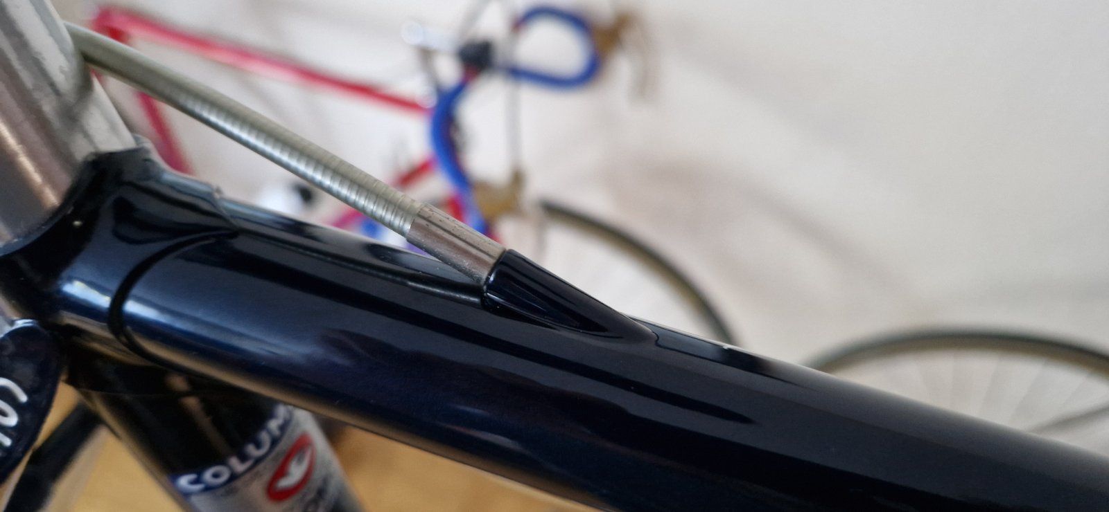

Hallo zusammen,
ich möchte bei meinem Pinarello Asolo den hinteren Bremszug wechseln. Dieser verschwindet vorne schräg im Oberrohr und kommt schräg hinten wieder raus. Siehe Foto.
Nun meine Frage. Geht das Röhrchen im Oberrohr innen durch? Oder sind dort nur kurze Stücke eingelötet?
Ich frage weil ich den Bowdenzug jetzt nicht einfach rausziehen möchte und ich den neuen dann nicht durchgefädelt bekomme.
Wenn das Röhrchen innen im Oberrohr durchgeht sollte ich den neuen Bowdenzug ja einfach durchgeschoben bekommen.
Was sagt ihr dazu?
