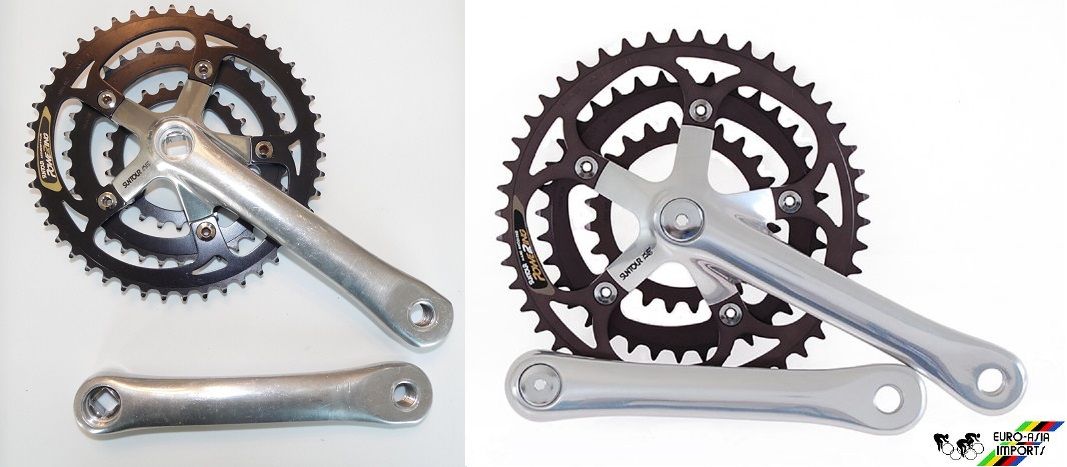

Nicht direkt eine Bastelfrage: Hat hier schon mal jemand eine Suntour XC Comp oder XC Pro MTB-Kurbel (Standard wie MD) im 2x-Setup verbaut?
Mich würde die dabei verwendete Innenlagerlänge interessieren (JIS) und welche Kettenlinie bei welchem Q-Faktor daraus resultiert. Danke für erhellende Antworten oder entsprechende Links.
Schau mal in diesem Thread, falls Du den noch nicht auf dem Schirm hast. Da werden diverse 2x-Lösungen diskutiert und die SunTour XC zumindest erwähnt.
Bei den "großen" XC-Kurbeln mit Lochkreis 110 wird der Q-Factor leider nie wirklich klein, auch mit 2 Kettenblättern nicht. Die spätere Microdrive-Kurbel eignet sich für Zweifach-Umbauten besser.
Wenn ich es richtig in Erinnerung habe: XC Pro 2-fach für Kettenlinie ca. 43,5 mm = Welle 107 mm, Q-Factor 152 (?) mm. Kann ich im Lauf der nächsten Tage gern mal nachmessen.
Ansonsten stell die Frage vielleicht nochmal hier; ich bin mir ziemlich sicher, dass das schon mehrere Kollegen ausprobiert haben:

Suntour hatte doch eher ISO anstatt JIS? Oder war das bei den MTB Kurbeln anders?

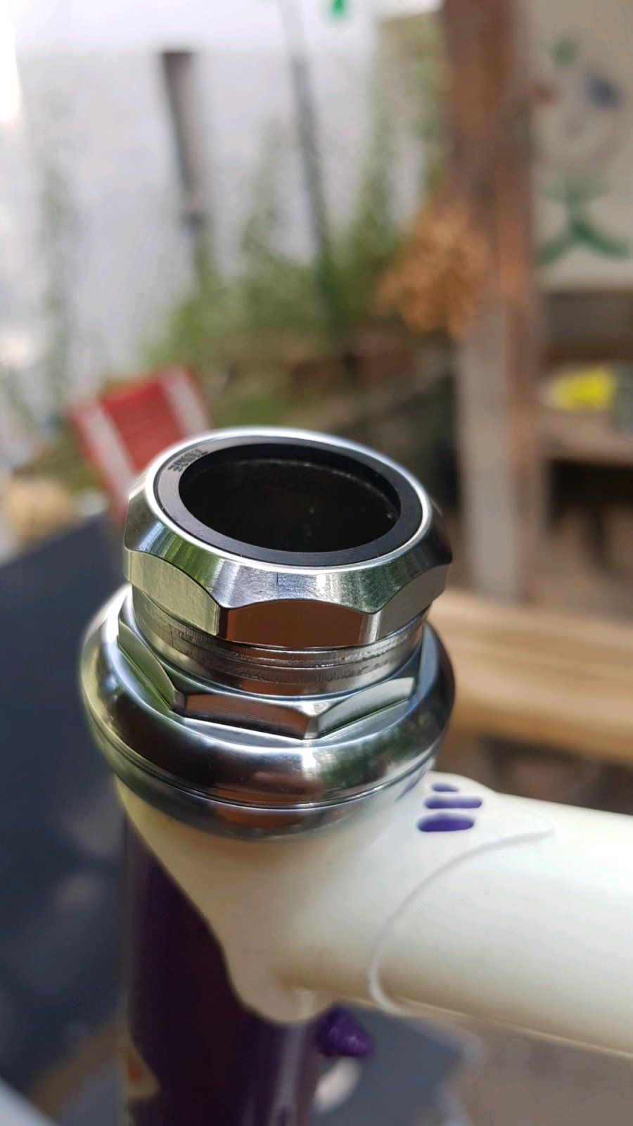

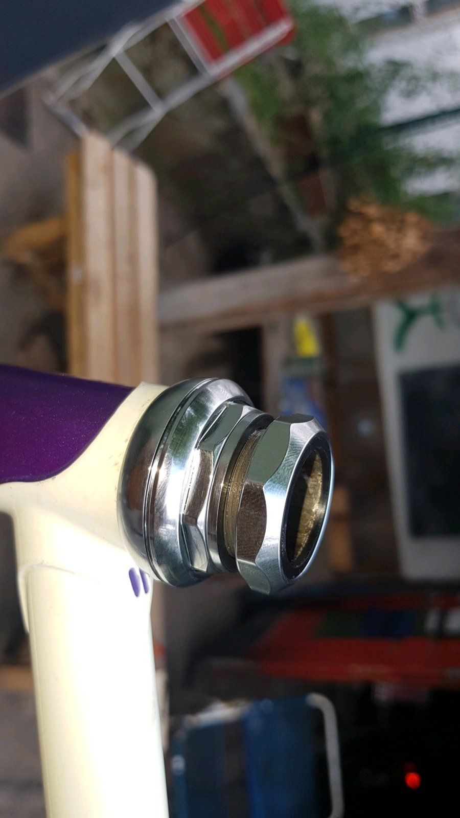

Und dann hab ich noch ne Anfängerfrage in die Runde. Und zwar Steuerohr kürzen lassen oder Spacer nehmen? Ist das nur eine Geschmackssache oder gibt es da Fahr- bzw. Sicherheitsrelevante Dinge zu beachten?
Anhang anzeigen 1289925Anhang anzeigen 1289926
Was @Oude Baas sagt. Es gibt auch hübsche Aluminium Spacer in verschiedenen Stärken zu kaufen zb. bei Customjunkies.
