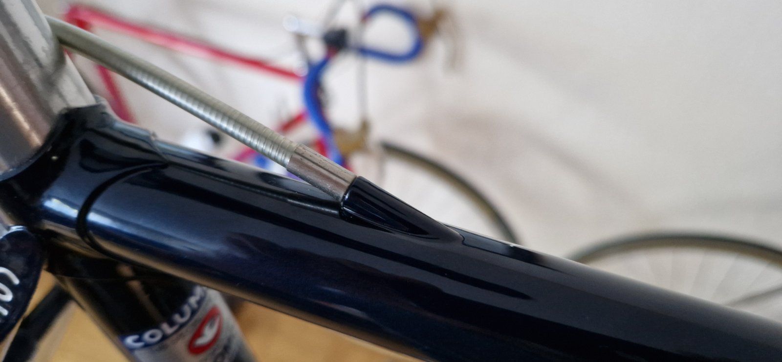

Hallo zusammen,
ich möchte bei meinem Pinarello Asolo den hinteren Bremszug wechseln. Dieser verschwindet vorne schräg im Oberrohr und kommt schräg hinten wieder raus. Siehe Foto.
Nun meine Frage. Geht das Röhrchen im Oberrohr innen durch? Oder sind dort nur kurze Stücke eingelötet?
Ich frage weil ich den Bowdenzug jetzt nicht einfach rausziehen möchte und ich den neuen dann nicht durchgefädelt bekomme.
Wenn das Röhrchen innen im Oberrohr durchgeht sollte ich den neuen Bowdenzug ja einfach durchgeschoben bekommen.
Was sagt ihr dazu?
Stahlrahmenbiker
Bevor ich mich evtl. ärgere, weil ich eine unzutreffende Antwort erhalte, würde ich einen Liner über den eigentlichen Bremszug schieben und den neuen dann damit führen.

Ich schließe mich meinem Vorredner an. Ich ziehe da stets einen neuen 2,5m Innenzug durch und lasse den quasi einfach als Sicherung drin, während ich dann alle Zughüllen etc. tauschen kann.
…oder einen feinen, reißfesten Zwirn rantüddeln; Sternchengarn z.B. Diesen kann man dann nutzen, um den neuen Zug durchgefädelt zu bekommen.
…alter Mechanikertrick wenn der Zug doch schon raus ist und keine Führung im Rohr
Alten Zug mit Stück Wollfaden nehmen vorsichtig reinschieben bis unter/zur anderen Öffnung und dann langsam weiterschieben und mit Staubsauger ansaugen bis Wollfaden sichtbar und greifbar
… klappt fast immer .
…oder biegsamen Draht nehmen (Blumendraht oder ähnliches), vorher an den Enden jeweils eine lange Öse biegen (2-4cm) und von beiden Seiten einführen. Dann ein bißchen rumfischen und die beiden Enden miteinander verhaken und zu einer Seite durchziehen.
Ich dachte mir schon das das ganze nicht immer so einfach ist. Habe schon einige male einzelne Rahmen gesehen wo der Zug im Oberrohr drin gelassen wurde. Sicherlich um einen neuen einzuziehen.
Der Tip mit Faden und Staubsauger ist super :):daumen:
Ich kann jetzt sagen das bei meinem Pinarello das kleine Röhrchen im Oberrohr durchgehend ist. Somit ist der Bowdenzugaustausch keine große sache.
Danke für Eure guten Tips.
Stahlrahmenbiker

Wollfaden (...) Staubsauger
Blumendraht (...) Öse (...) von beiden Seiten (...) verhaken
Nichts davon ist falsch, aber ihr mögt es schon gern etwas komplizierter, oder?
Selbst, wenn alles komplett ausgefädelt wurde und man vor einem nackten Rahmen mit zwei Löchern steht, ist doch der neue Innenzug eigentlich immer ein wenig zu lang. Vor den letzten ca. 1-2 cm davon macht man einfach mit den Fingern einen definierten, aber nicht zu starken Knick.
Der Knick ist gerade noch sanft genug, um eine Außenhülle drüberschieben zu können; der Zug darf am Ende nicht auffasern (deshalb eben einen neuen, ungekürzten nehmen).
Dann wird der Zug zwischen zwei Fingern durchs erste Loch geführt und nach einem guten Stück Weg, wenn das abgewinkelte Ende etwa in der Nähe des anderen Lochs sein müsste, zwischen den Fingern hin und her gedreht, bis das Ende dank des Knicks einfach ins Loch "einrastet".
Die Außenhülle wird anschließend über den Innenzug durch den Rahmen gefädelt, aber der Zug kann und darf ruhig schon der endgültige sein.
Ganz selten kann es dabei mal passieren, dass man mit einem winzigen Haken aus Bindedraht ein wenig nachhelfen muss, aber der "Trick mit dem Knick" hat bei mir bislang auch in ausgesprochen verfahrenen Situationen immer funktioniert, bzw. überhaupt erst das Einfädeln von Führungsröhrchen in neu- oder umgebaute Rahmen ermöglicht.
Siehe dazu auch:
https://www.rennrad-news.de/forum/threads/aus-schrott-mach-neu-aufbau-eines-durifort-888.85834/
Der Trick mit Faden und Sauger funktioniert dagegen nicht, wenn irgendein klebriger Hohlraumschutz in den Rohren ist oder die artistische Verlegung eines Lichtkabels durch mehrere Rahmensektionen nötig wird. Wie man ein Lichtkabel anschließend mit dem Knickzug einzieht, ist aber wieder ein anderes Thema.
Ansonsten würde ich im gezeigten Fall annehmen:
Wenn die Zughülle noch vor dem sichtbaren Röhrchen-Stummel am Rahmen extra eine Endkappe als Anschlag hat, dann geht der komplette Zug samt Hülle wahrscheinlich nicht durchs Röhrchen.
Rahmen, bei denen aber nur der Innenzug frei und ohne Röhrchen durchgefädelt wird, sind mir noch nicht oft begegnet, bei Bremszügen z.B. überhaupt noch nie.
Rahmen, bei denen der komplette Zug samt Hülle frei im Rohr hängt, sind mir wiederum mit solchen eher filigranen "Rohrstummeln" noch nicht oft begegnet; da ist dann meistens ein stabiles Anlötteil mit "Kragen" auf dem Rohr und verstärkt das relativ große Loch.
Du kannst also fast schon davon ausgehen, dass da zumindest ein dünnes Röhrchen für den Innenzug durchgeht, oder dass das durchgehende Röhrchen sogar dick genug für die Zughülle ist und die Endkappe nur aus Bequemlichkeit drangestümpert wurde.

Die Enkappe braucht es so gar nicht, ich schiebe die Hülle ungekürzt durch.

Das Aufschieben eines Liners - und auch alle anderen Tips - auf einen Zug als komplizierter zu bezeichnen, als deine Methode spricht für ein gesundes Selbstbewusstsein, gepaart mit viel Hoffnung!
In z. B. meinem Focus Carbon Rahmen läuft der Bremszug völlig frei und betritt/verlässt das Oberrohr durch ein 2 mm grosses Löchlein. Viel Spaß und Erfolg mit deiner Methode bei den Rahmenbedingungen.
