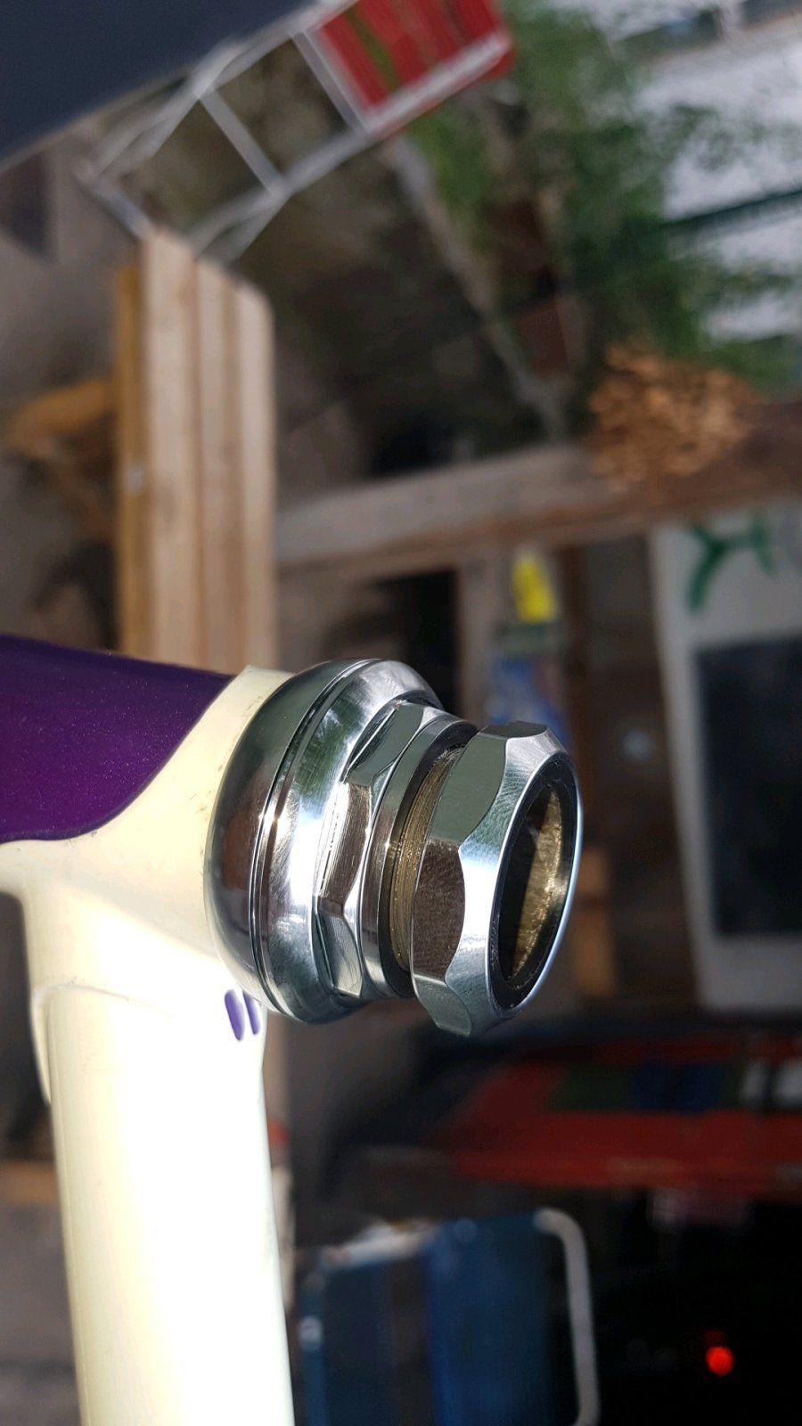

Und dann hab ich noch ne Anfängerfrage in die Runde. Und zwar Steuerohr kürzen lassen oder Spacer nehmen? Ist das nur eine Geschmackssache oder gibt es da Fahr- bzw. Sicherheitsrelevante Dinge zu beachten?
Anhang anzeigen 1289925Anhang anzeigen 1289926
Steuerrohr - könnte man ggf. im Notfall oben und unten etwas abfräsen ??? - Aber Du meinst wohl vermutlich den Gabelschaft - solange es im Rahmenbleibt und noch ästhetisch wirkt mit Spacer, aber bei Shimano, die sehr niedrig bauen tendiere ich immer zum spacern
Ja, ich meine den Gabelschaft.
ich werde mir wohl noch ein ppaar schicke Spacer besorgen. :)

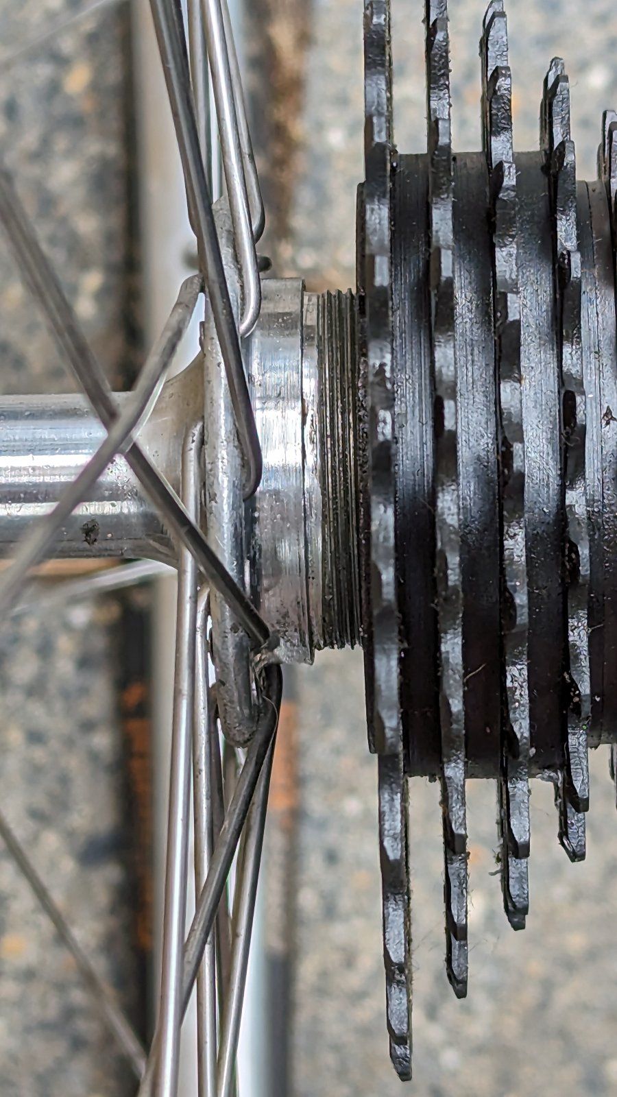

Ahoj. Thema Shimano Santé. Die Schalthebel... harmonieren nur mit passendem Kranz/Kassette? Oder auch Dura Ace?
Danke!
Solange Schalthebel und Werk Sante ist, ist die Kassette egal. Nur Dura Ace Schalthebel mögen keine anderen Werke und umgekehrt.
Danke!
Die Ritzelabstände Mitte/Mitte sollten bei allen Shimanos aus der gleichen Zeit und mit der gleichen Ritzelzahl jeweils auch gleich sein.
Bis einschließlich Rennrad 10-fach und MTB 9-fach müssen Shimano-Schalthebel und Kassetten eigentlich nur bei der Anzahl der Schaltschritte zusammenpassen; dabei ist sogar egal, dass die Dura Ace bis 8-fach andere Schaltschritte hatte, denn die Ritzelabstände waren trotzdem gleich.
Ein paar Ausnahmen gab es nicht bei den Ritzelabständen, sondern bei den Schaltschritten (Dura Ace 740x Hebel und Schaltwerk lassen sich nicht ohne Tricks mit anderen Hebeln oder Schaltwerken kombinieren), den Naben (Dura Ace 8- und 10-fach mit Stufe im Kassettenkörper) und der Ritzelbreite (einige MTB-Gruppen hatten breitere Ritzel; ich meine, das hieß Interglide).
Danke. Dann kann ich meine Santé Reste demnächst mal vertun.
