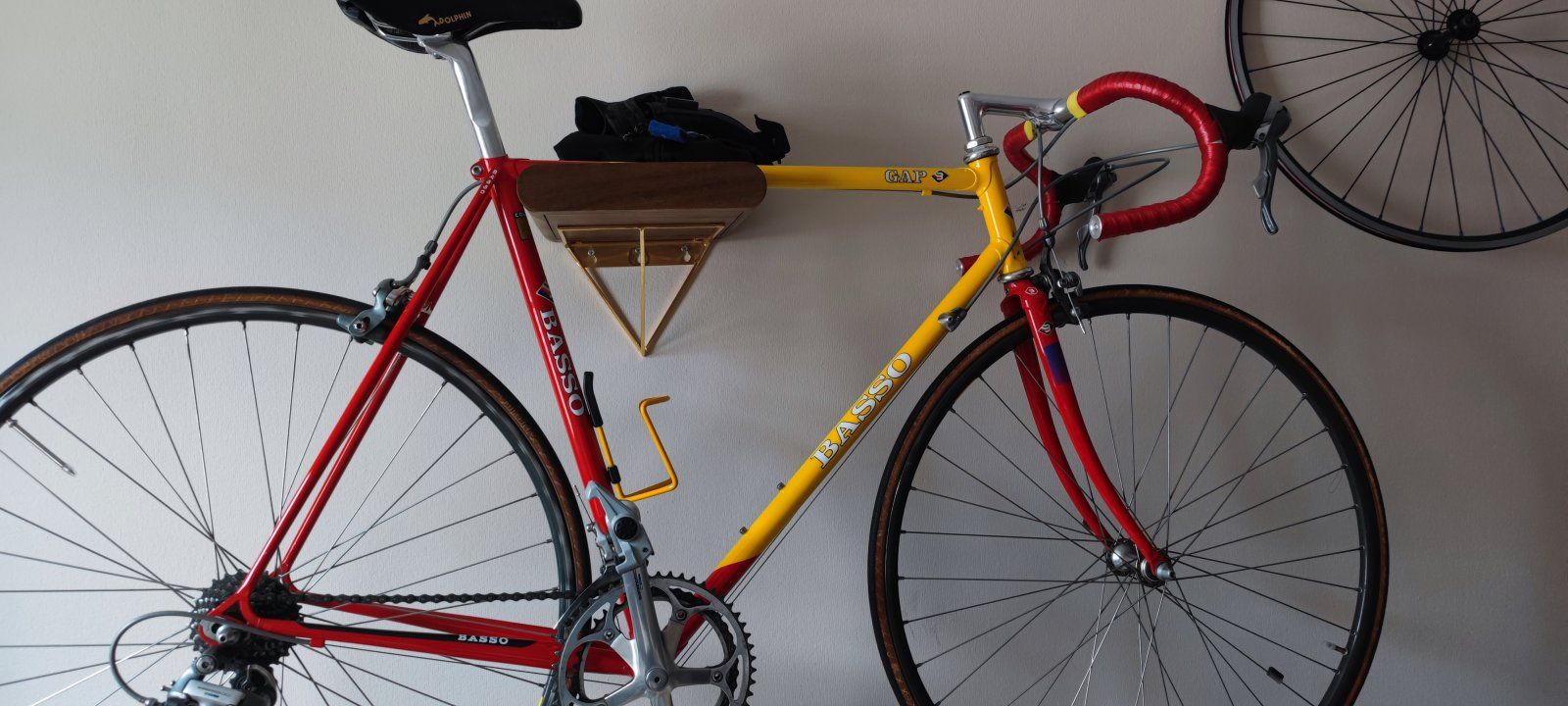

Der Rahmen ist jetzt komplett mit 8-fach tricolor aufgebaut. Langfristig möchte ich aber auf 8-fach Campa wechseln. Das genaue Baujahr des Rahmens habe ich mal auf Ende 80er gesetzt, aber er könnte auch Anfang 90er sein. Ich weiß es nicht..

Der Bremszug ist bei meinem unter dem Oberrohr, also nicht innen verlegt..
Du kannst das Rad doch bei Basso datieren lassen, sogar mit Zertifikat, finde ich gut das du auf Campa gehst, gehört sich für mich so 🥳 :D ,ich habe extra für mich geschrieben :rolleyes::D.
