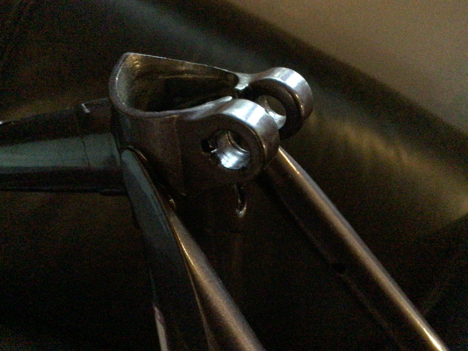

Irgendwas is hier falsch…..die Kabel hat nach der Ausfahrt spiel trotzdem der Steuersatz sich nicht geöffnet hat ?
Warum ?

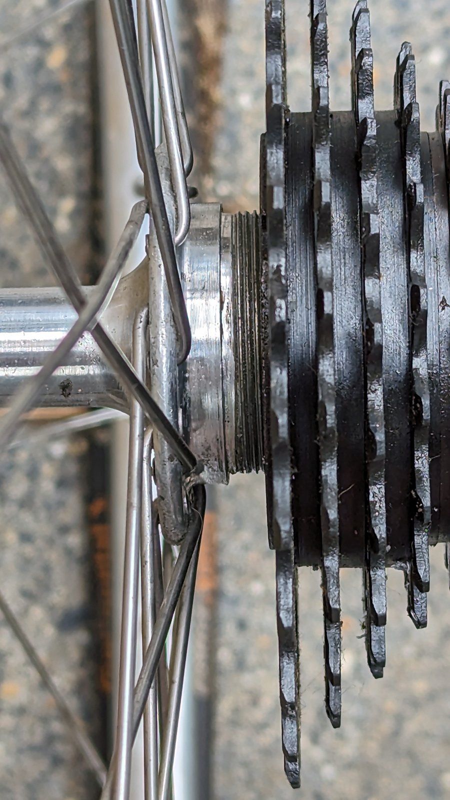

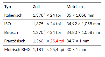

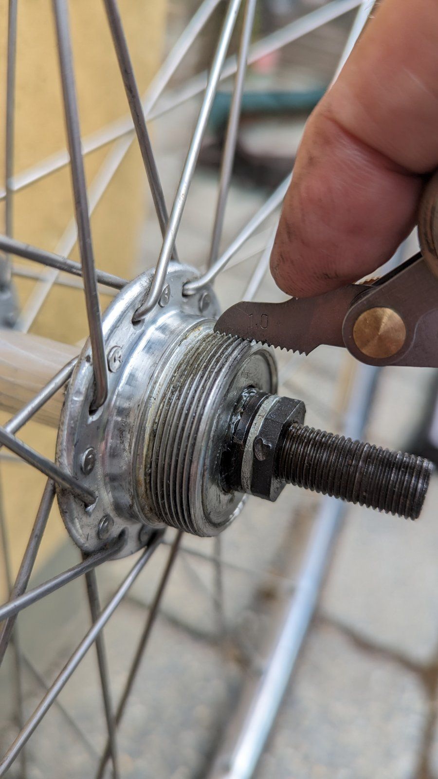

Ich stehe gerade auf dem Schlauch. Ich hab zwei Schraubkränze. 1Regina, 1Noname. Der Regina lässt sich von Hand normal aufschrauben, der Noname nur bis zur Hälfte. Laut Gewindelehre hat alles 1.0 Gewinde. Anhang anzeigen 1290510
Ich will den eigentlich nicht mir Gewalt drauf würgen. Beide sind neu.
Tips?
Die Steigung ist schwierig zu messen, ich würde da eher auf etwas mehr als 1 mm tippen (1,058).
BSA (noname SK?) und ITA (Regina SK?) unterscheiden sich eigentlich nur im Durchmesser. Mit BSA kann es in Kombination mit einer ITA Nabe schon eng werden. Kann aber auch an den Fertigungstoleranzen beim Noname SK liegen. Ich würde den Noname SK jedenfalls lieber nicht draufwürgen (Bei Stahl auf Alu zerschießt es Dir möglicherweise das Gewinde an der Nabe).

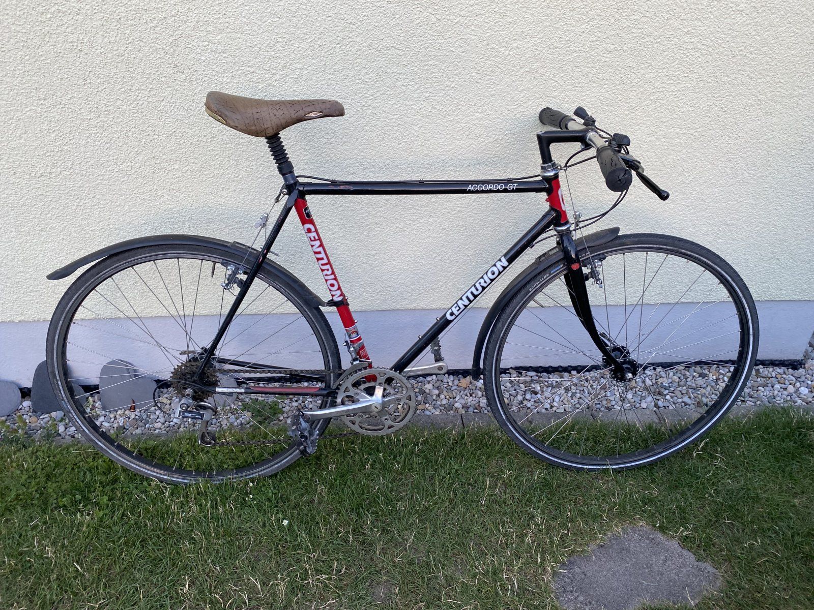

Nachdem mein neues Projekt gestartet ist, habe ich gleich mal eine Frage bezgl. möglichem Schaltungsupgrade. Projekt ist dieses hier:
Hallo zusammen,

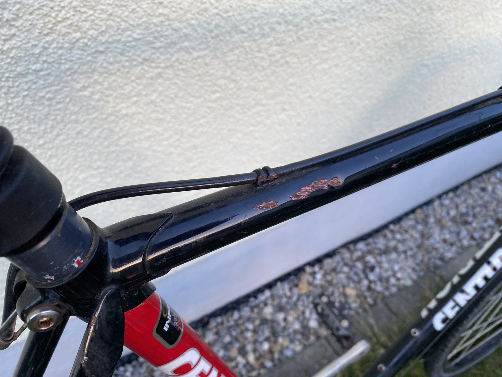

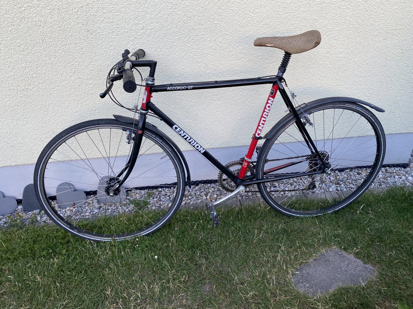

für mein neues Projekt erstelle ich nun auch endlich mal einen eigenen Faden. Es geht um ein Centurion Accordo GT, das dank großartiger Hilfe von @Alberto da Giussano und @martl TF den Weg zu mir gefunden hat. So sieht das gute Stück im Fundzustand aus:
Abgesehen von Sattelstütze und Sattel dürfte die Ausstattung einigermaßen original sein. Das Accordo GT scheint es in unterschiedlichen Ausführungen gegeben zu haben, der Rahmen und die Gabel haben in diesem Fall nämlich keine zusätzlichen Ösen.
Insgesamt recht ordentlicher Zustand, mit einer größere Macke samt Delle am Oberrohr. Das stört mich aber nicht weiter, da das Rad nicht als Eisdielenrad, sondern als MdRzA-Gefährt aufgebaut werden soll.
Eine einigermaßen intensive Nutzung bei (fast) jedem Wetter ist geplant. Daher werden definitiv feste Schutzbleche verbaut, voraussichtlich auch ein Gepäckträger.
So far... Jetzt geht es erst mal ans Zerlegen!
Da der Schraubkranz defekt ist, überlege ich mit weitestgehend vorhandenen Teilen umzubauen. Ich habe noch ein 9-fach Schaltwerk mit Long Cage (Tiagra RD-4400). Ein passender Laufradsatz mit 9/10-fach Freilauf und Kassette ist ebenfalls vorhanden. Könnte das funktionieren, wenn ich den Schalthebel austausche gegen einen Sunrace SLM96 9-fach Daumenschalthebel? Schaffen Kurbel (Sugino VP 110) und vor allem Umwerfer das, wenn ich die Kettenblätter ebenfalls auf 9-fach taugliche tausche?

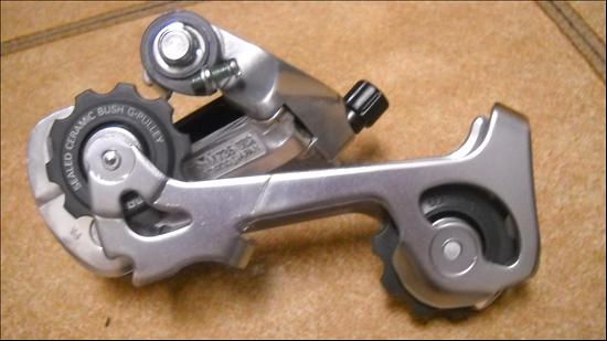

Ich will am Koga Traveller ein Deore XT Schaltwerk verbauen. Leider hab ich auf dem Heimweg vom Flohmarkt die schwarze Unterlegscheibe an der Schraube zur Aufhängung am Schaltauge verbaselt.
Wie wichtig ist die und geht es zur Not ohne? Aktuell ist noch ein LX Schaltwerk verbaut, kann ich davon einfach die Scheibe nehmen, falls die noch dran ist?
Die Scheibe der LX sollte passen.
Wimre ist dieses Plastikdinx eine Art Dichtung. Strukturell wichtig kann es nicht sein, denn dafür ist es zu instabil und zu bruchanfällig.

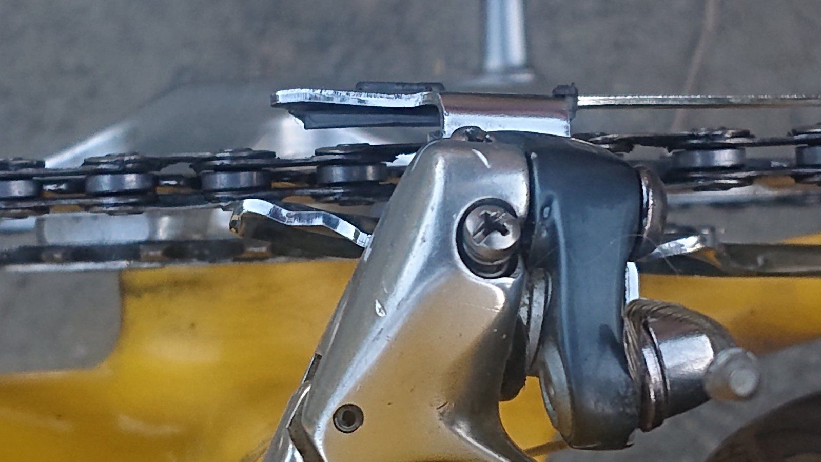

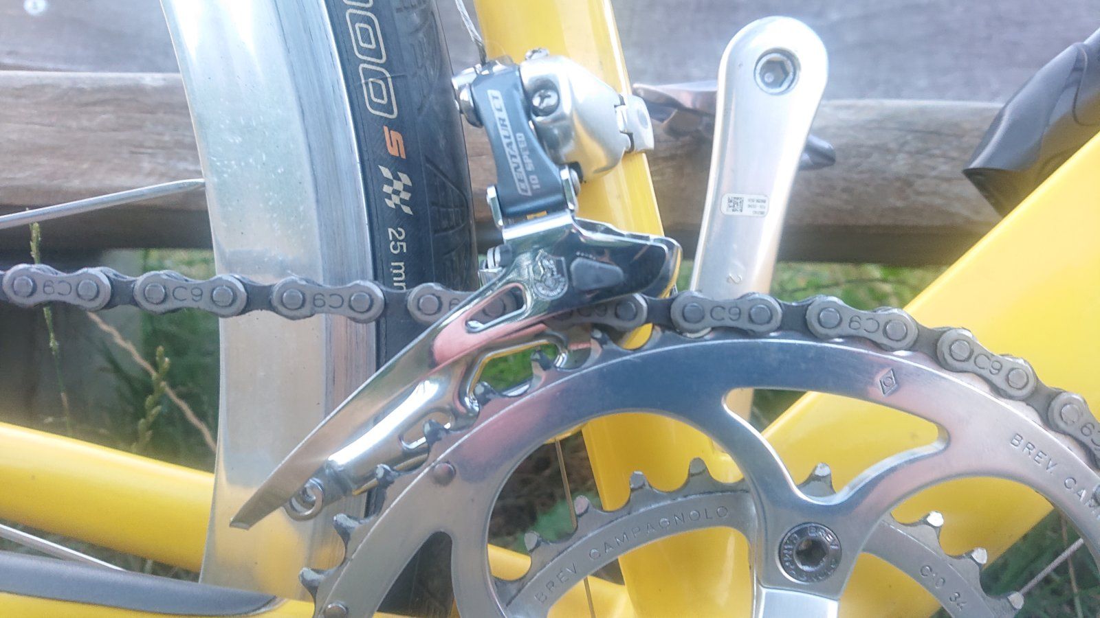

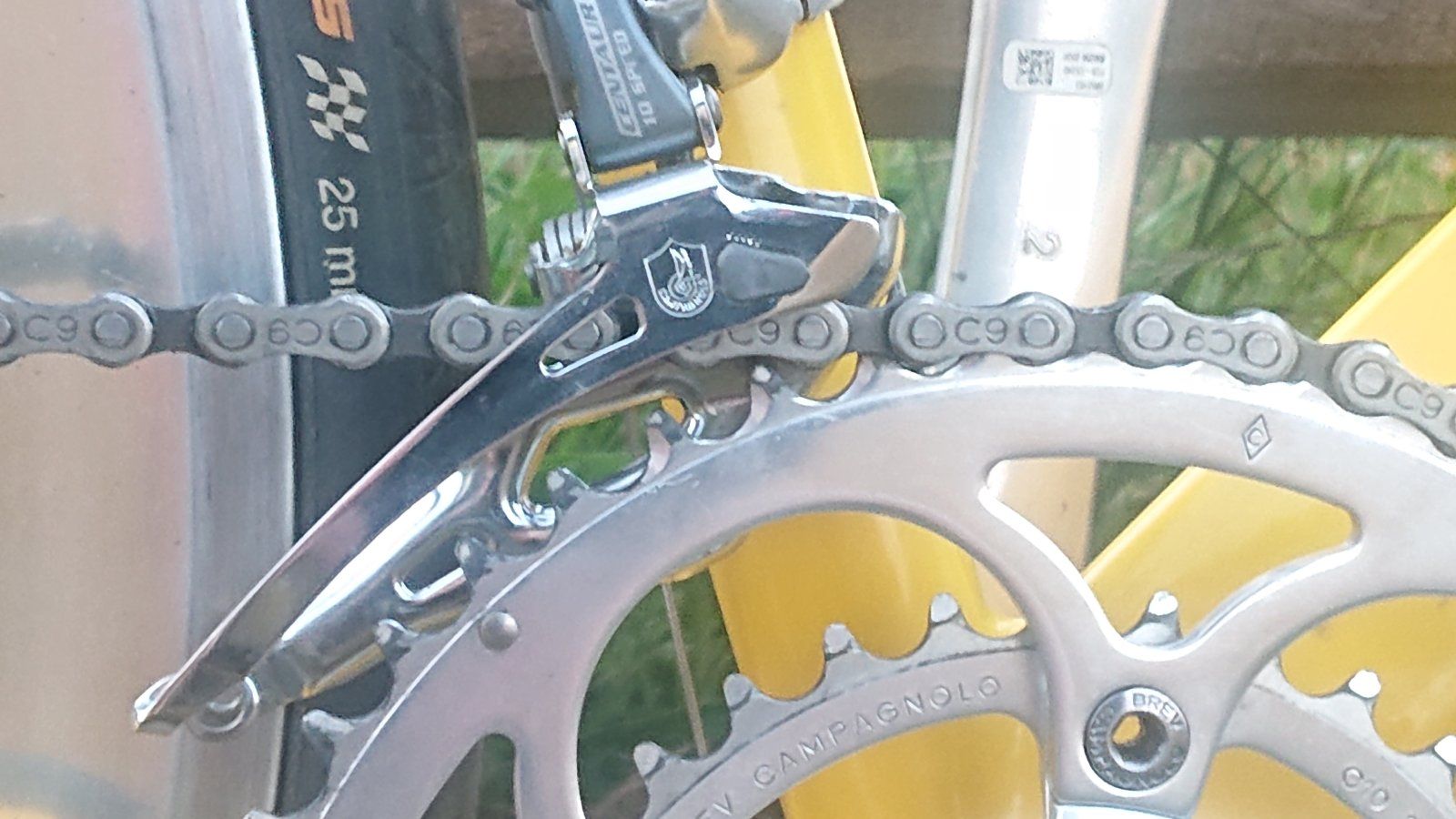

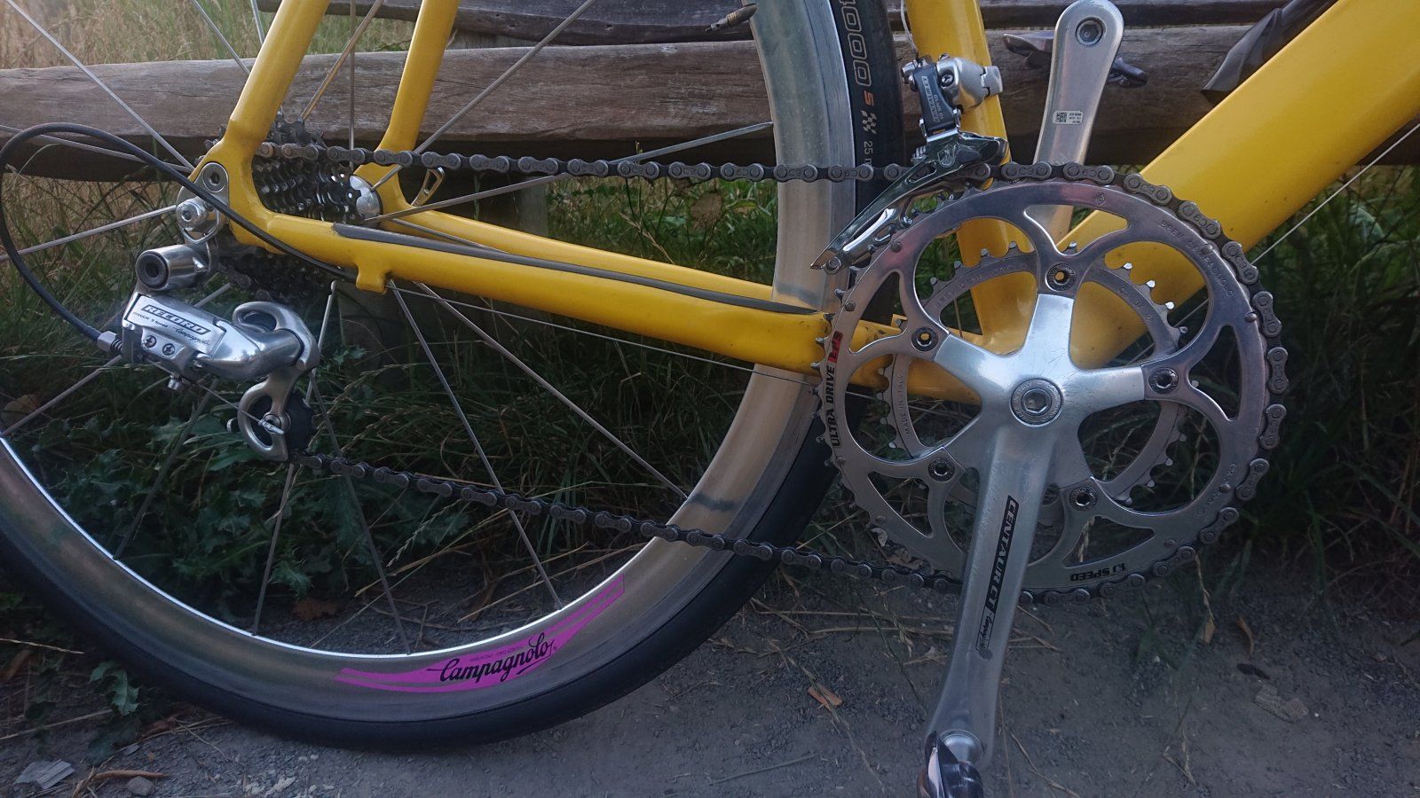

so, ich hab hier ne ähnliche frage oder merkwürdigkeit, vielleicht hat ja jemand ne idee:
ursprünglich verbaut war eine kpl. campa record 9f mit der 39/53 kurbel, kette campa c9. wegen der chronischen lk130 allergie hab ich auf das gleiche innenlager eine centaur ct 10f mit 34/50 verbaut. das hat mit dem record umwerfer nicht geschmeidig geschaltet. also hab ich einen 10f centaur ct umwerfer verbaut. der schaltvorgang ist perfekt, aber ich muß jetzt den umwerfer an beiden enden der kassette wegen schleifgeräuschen trimmen, das war bei dem alten setup mit der 39/52 nicht nötig. der werfer ist neuwertig, kann eigentlich nicht krumm sein.
begrenzer sind so eingestellt, daß mit dem großen blatt alle ritzel ohne schleifen fahrbar sind, mit dem kleinen die größten 6.
wer hat eine idee?
Du fährst also eine 9f-Kette mit einem 10f-Umwerfer. Dann mach doch einfach eine 10f-Kette drauf, dann muss es wieder klappen.
[Nähkästchen auf] Ich hab mir auch mal ein Rad mit 10f-Umwerfer gebaut, weil der gerade billig zu kriegen war. Der Antrieb war aber 8-fach. Das hat natürlich an der schmalen Schaltgabel in fast allen Positionen geschrabbelt. Als ich eine 9f-Kette aufgelegt hatte, war der Spuk vorbei und alles lief piccobello. [Nähkästchen zu]
