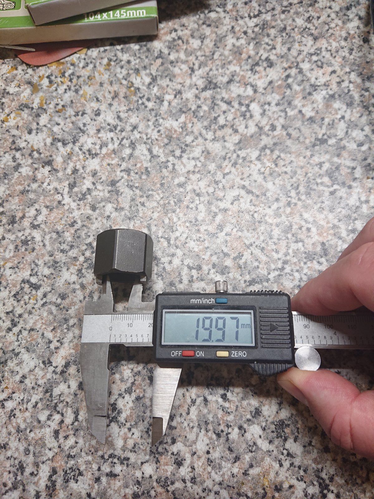

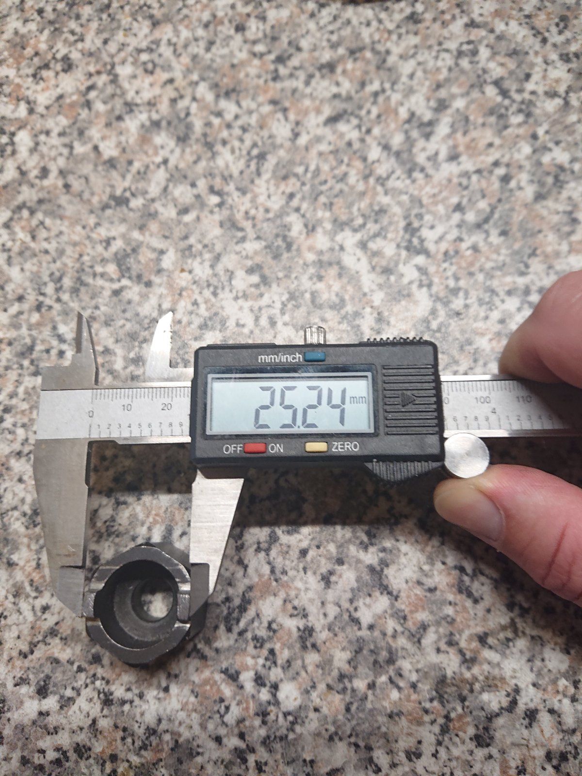

Alter Cyclo Schraubkranz. Regina Abzieher passt nicht, Standard (oben) passt nicht zu klein, VAR188 (unten) zu gross.
Und nü?
Verstehe nicht, was du meinst.
Du hast völlig recht, das Yoda-Zitat war ausschliesslich auf den Fragesteller bezogen.
Jetzt bin ich mit meinem Latein etwas am Ende.
Und nü?

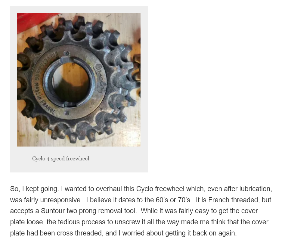

Passt Suntour 2-Nocker evtl. ? https://restoringvintagebicycles.com/tag/cyclo-freewheel/
Screenshot 2023-07-18 at 20-26-26 Cyclo freewheel – Restoring Vintage Bicycles from the Hand B...png
Und nü?
Anhang anzeigen 1292346Anhang anzeigen 1292347

Suntour 2-Nocker hat innen ca. 20 mm falls das hilft.

Dann könnte der passen. Ok, hat jemand so ein Teil gebraucht über?😬
Also einen auf +/- den Zehntel Genauen habe ich für sehr kleines Geld im erstbesten Fahrradladen erworben. PARK TOOL CO. FR-2 ist eingestanzt. Und um ihn für ein Regina-Grand Sport Ritzelpaket verwenden zu können mußte ich "lediglich" die beiden Zähne zurecht schleifen, im Original waren sie zu breit.
Gruß aus dem Wein/4, André.
Meiner ist auch der Park Tool FR-2 den ich befeilt habe.
