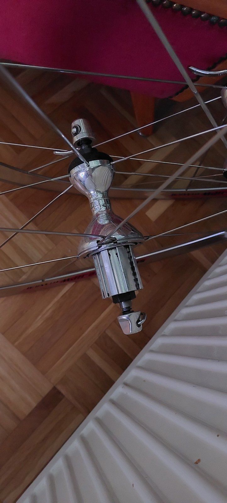

Morsche, mal ne frage, bekomme ich bei meinen Shamals mit 9 Fach Freilauf auch irgendwie ne 8 Fach Kassette drauf oder muss der Freilauf getauscht werden?
Hab das Thema neulich auch gehabt, bei 'ner Chorus Nabe mit 9/10 Fach Freilauf, die ich aber 8 Fach mit Chorus Ergos fahren wollte.
8Fach Kassetten (zumindest die, die ich hatte) passen nicht, wegen dieser speziellen Nase bzw. passen, aber graben sich bei starkem Tritt ins Alu des Freilaufkörpers (wurde mir hier gesagt und ergibt auch Sinn).
Also 8 Ritzel aus einer 9 Fach Kassette genommen und dann 3,2mm Spacer benutzt.
Nicht die 3,1mm Spacer aus der 8 Fach Kassette. Die 9 Fach Ritzel sind nunmal wieder ein bischen dünner und das musste ich wiederum mit den etwas dickeren Spacern ausgleichen.
So funktionierte es zumindest bei mir...schaltet indexiert sehr sauber durch.
Abgesehen davon: Ist es denn "einfach" bei einer Campa Nabe mit 9/10Fach Freilauf selbigen durch einen 8Fach Freilaufkörper zu tauschen?
Bei Shimano UG/HG tauschen hab ich ja nu' schon öfter gemacht, aber bei Campa holste ja die ganzen Sperrklinken mit raus und da hab' ich immer bissi Bammel, dass es danach nicht mehr schön klackert, bzw. ob die Aufnahmen überhaupt kompatibel sind.
