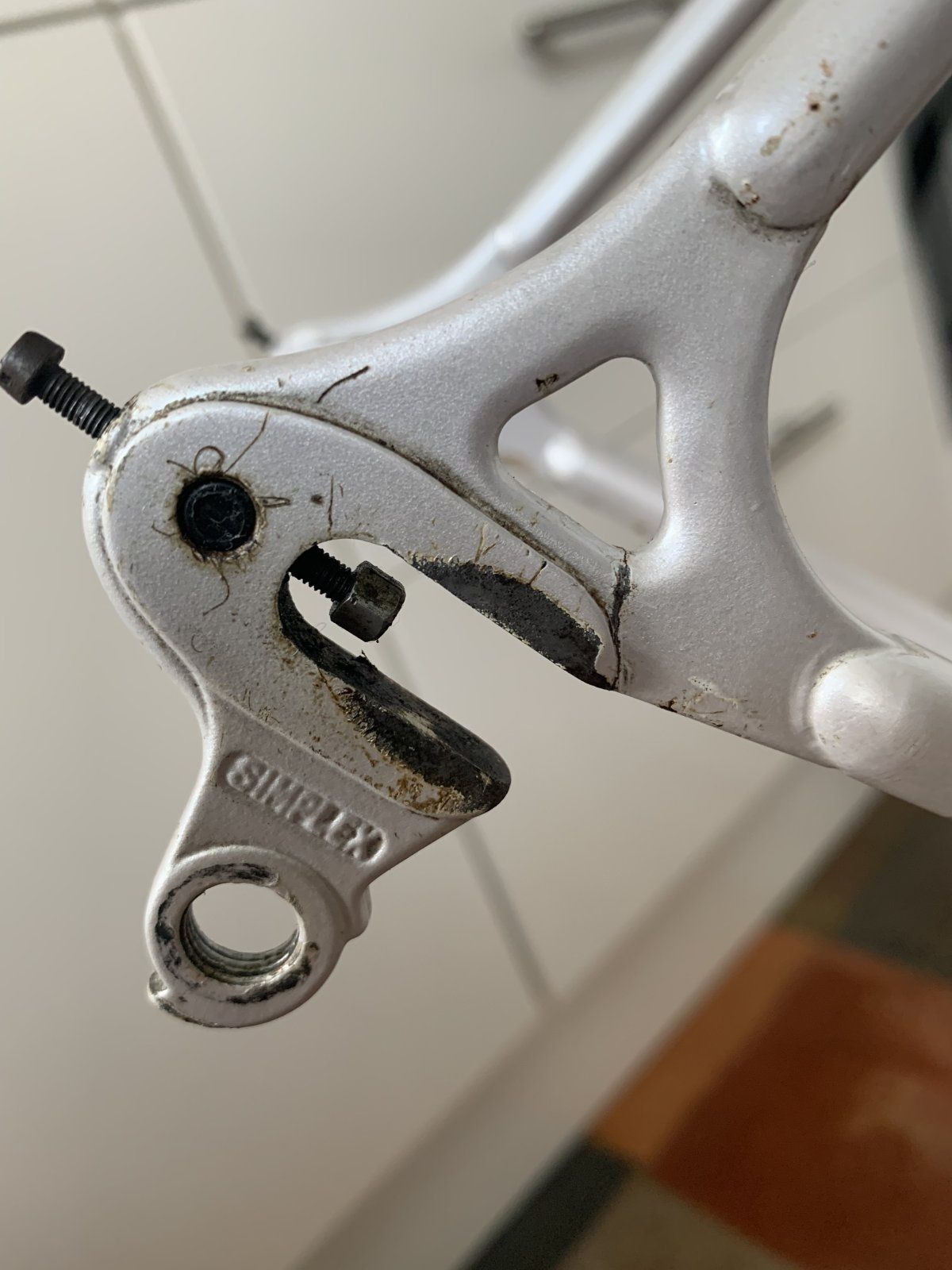

Ich habe mir letztes Jahr ein altes Puch Rad mit 6fach Positron Schaltwerk gekauft und hergerichtet. Da die Schaltung sich nun schon mehrmals verstellt hat würde ich sie gerne ersetzen. Das Lenkerband löst sich auch schon ab (hab ich wsl nicht so gut gewickelt) daher dachte ich ich verbau auch gleich Bremsschalthebel. Ich habe gesehen das es zb. günstige Shimanon Tourney 6/7 fach Schaltwerke gibt, welche wie die Positron mit ins Hinterrad eingespannt wird, nur finde ich keine passenden 2x6 Bremsschalthebel (nur 2x7).
Könnte ich einen neue 7 fach Kasette verbauen und dies dann mit dem neuen Schaltwerk und Bremsschalthebeln verwenden? Wie groß müsste die Einbaubreite mindestens sein? Oder kann ich irgendwie die 2x7 Bremsschalthebel auf der 6 gang Kasette verwenden? Das wäre denke ich die einfachste Lösung. Vielen Dank im Vorraus! Beste Grüße Lorenzo :)
