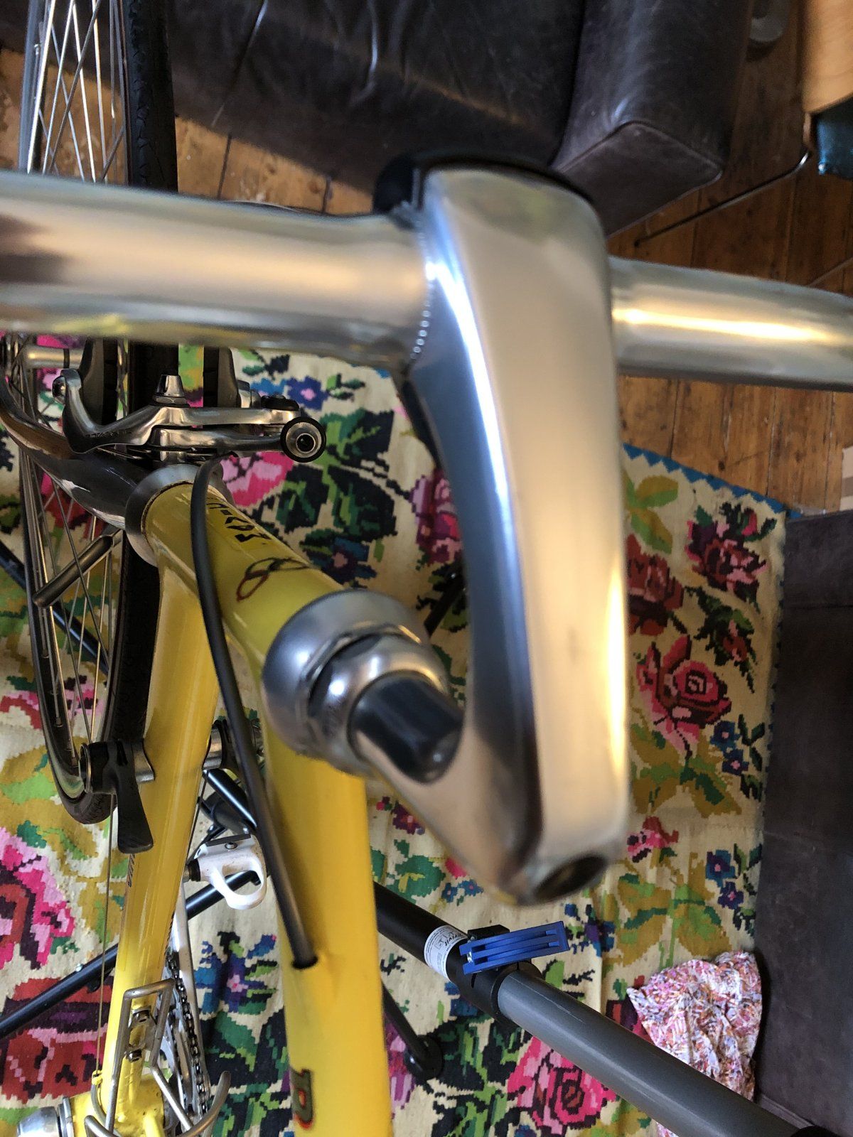

Ich bekomme den Vorbau nicht locker
Ich kenne sonst nur die alten Vorbauten mit Klemmkonus die einen kleinen Schlag mit dem Hammer benötigen ?
