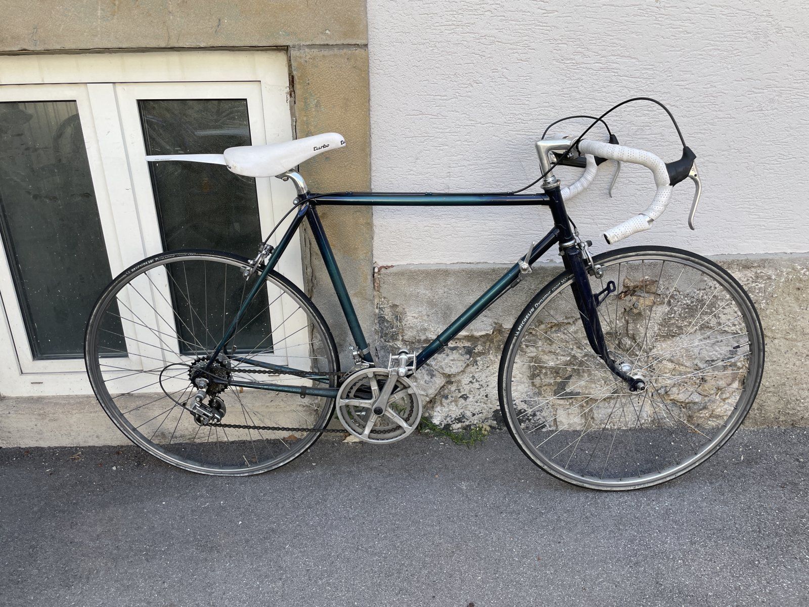

2x6 Bremsschalthebel gibt es nicht, 2x7 schon, sind aber auch eher rar. Kann sein, dass es die inzwischen (wieder) als Shimano Tourney gibt. Ursprünglich waren es wohl nur RX100 oder RSX (und viell. 105?).
Die Einbaubreite für 7-fach und höher hinten sollte 126 sein.
Wenn der Rahmen hinten kein Schaltauge hat (dort wird eigentlich das Schaltwerk reingeschraubt) kann man das zwar lösen, ist aber dann eher ne Bastellösung. Zeig doch mal den Hobel.
Möglw. lohnt es sich eher, für 167,50 Euro ein Rad aus den KA zu kaufen (oder hier was Schönes) und dann noch etwas zu optimieren.
Ich habe letztes jahr relativ viel Arbeit reingesteckt (zb. Rahmen neu lackiert) und jetzt will ich es eig nicht einfach ersetzten. Alles klar mal schauen ob die einbaubreite reicht dann werd ich eine neue kassette + sti verbauen.
Was meinst du mit Rad aus den KA? Danke! :D

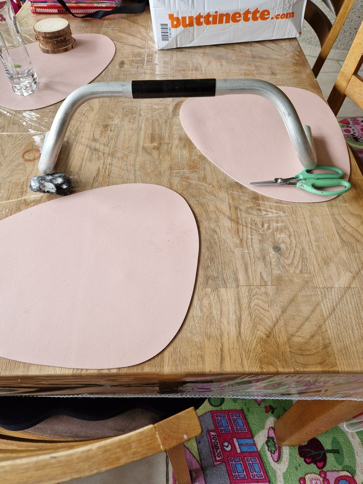

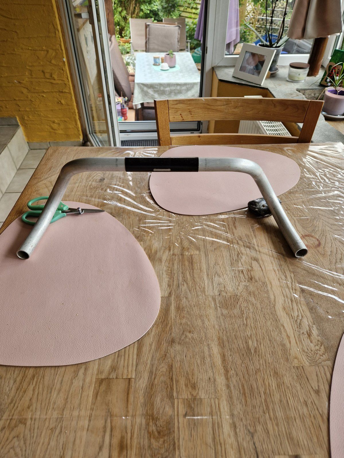

Ich habe hier noch einen Bügel in NOS und würde den gerne an ein Projekt für den Alltag, auch für dem MdRzA Bereich zu nutzen.
Ist von der Form eher für die Bahn gedacht, oder ginge der auch für mein Einsatzbereich?
Alternativ würde ich die klassische Kombi von Deda nehmen, aber der Test gerade war nicht so toll?
Ungeeignet für Stadtverkehr eingeschränkte Sicht bei Unterrohr greifen
mM
Ich habe hier noch einen Bügel in NOS und würde den gerne an ein Projekt für den Alltag, auch für dem MdRzA Bereich zu nutzen. Ist von der Form eher für die Bahn gedacht, oder ginge der auch für mein Einsatzbereich?
Fixie/Singlespeed - Piloten fahren wohl solche Bahnrad-Lenker im Berliner Stadtverkehr...
Wenn die Lenkerbreite komfortabel fahrbar ist, dann ggf. mit Lenkerendschalthebeln für MdRzA geeignet (je nachdem wie krass der Arbeitsweg ist).
Lenkerendschalthebel sind gesetzt, der WzA führt hauptsächlich über schöne Radwege, und ruhige Straßen, das Rad soll aber evtl auch mal mit Gepäck für Touren mit Gepäck gedacht sein, meinen schönen Nitto habe ich mit einem anderen Projekt verkauft, hier möchte ich so wenig wie möglich investieren.

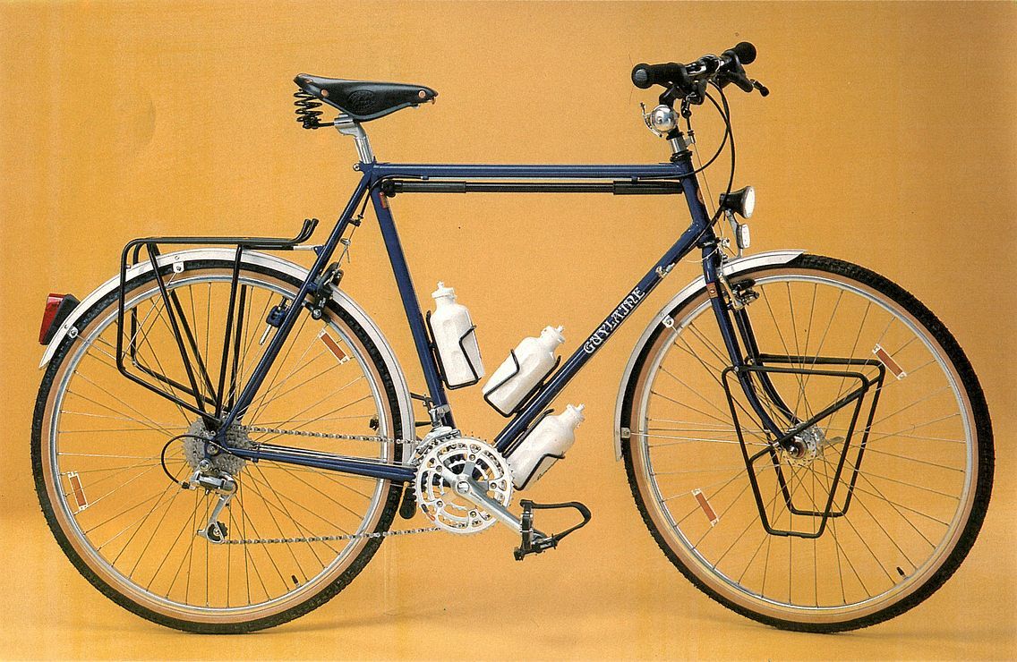

Hat jemand ne gute Lösung zur frontlicht Halterung bei cantis, Schutzblech und nem stronglight Delta darüber?
Alles etwas eng…
Ich würde auch was abkaufen :)
LED Akkuleuchten am Lenker
Frontgepäckträger mit Lampenhalterung
Canti Brakebooster drauf, Lampe an die Boosterbrücke montieren
Lampe an Gabelscheide montieren (Klemmhalterung)
usw.
