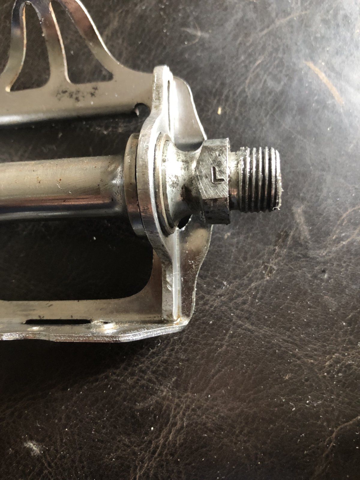

Wenn auf Lyotard Berthet Pedalen L und R steht sind es dann
auf jeden Fall 9/16 Gewinde .?
Mir wurden diese Berthet als französische Gewinde verkauft
Sind aber ziemlich schwergängig reinzuschrauben
müsste auf französischen Pedalen nicht D und G als Angabe stehen

Wenn was schwergängig is dann passt das in der Regel nicht

Die Kennzeichnung "L" bzw. "R" auf Pedalen bedeuten "Left" bzw. "Right" und (weisen in der Regel) auf ein britisches 9/16 Zoll Pedalgewinde hin.
Die Angaben "D" bzw. "G" auf Pedalen bedeuten "Droit" "droite" bzw. "Gauge" "gauche" und weisen (in der Regel) auf ein metrisches 14x1 mm Pedalgewinde hin.
Sollten die jeweiligen Pedale nicht richtig in einen entsprechenden Kurbelsatz passen, stimmt (in der Regel) etwas mit dem Pedalgewinde in der Kurbel nicht.
P.S. Ich bestätige also lediglich nochmals, was @Oude Baas und @secessio_plebis bereits geschrieben hatten. ;)

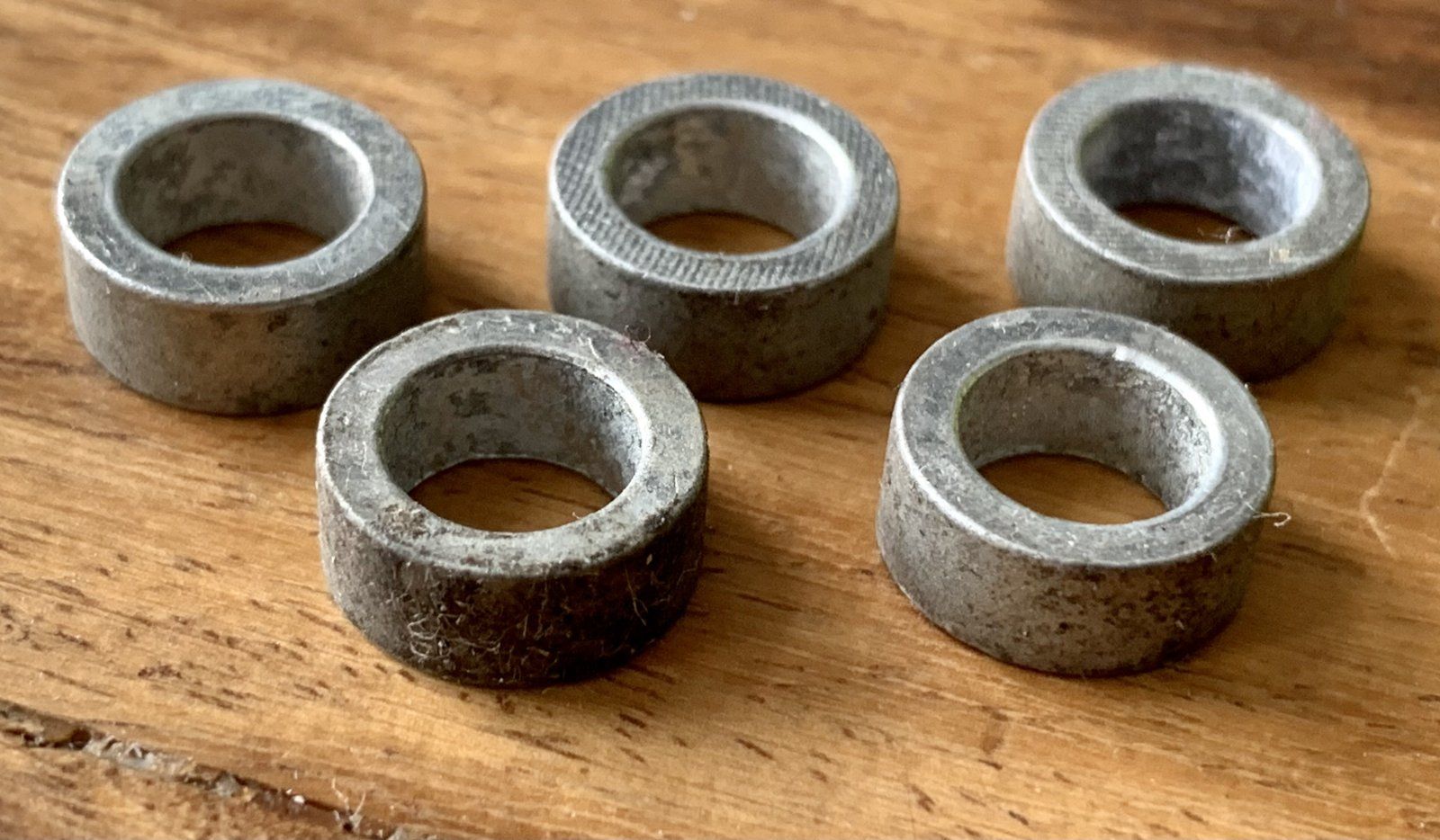

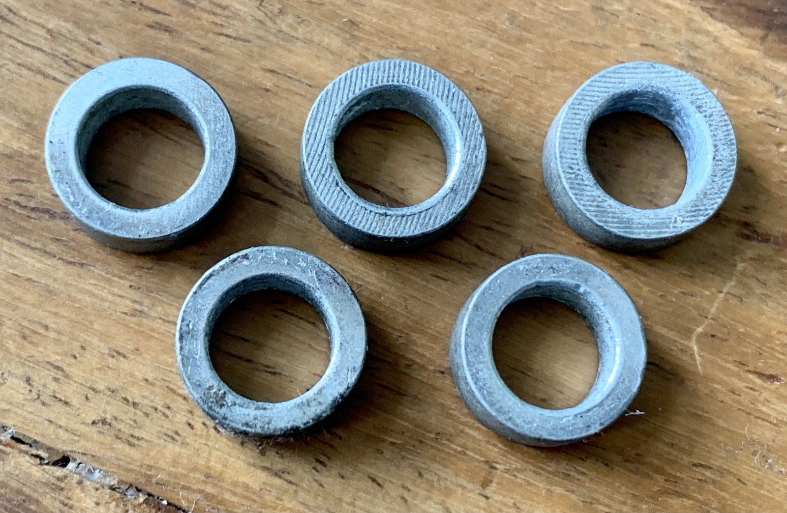

Kleiner Schrauber Notfall:
hier soll ein Mercian Rando umgebaut werden, aber es fehlen die Spacer um das 3. kleine Blatt an der Kurbel zu montieren.
Hat sowas jemand in Köln grad rumliegen?
@roykoeln evtl?
