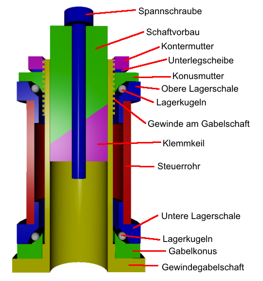

https://medias.schaeffler.de/de/design-of-bearing-arrangements
Das hat mit der Anstellung (nicht Einstellung 😉) zu tun.
Sind meist Schrägkugellager.
Ich habe mich unglücklich ausgedrückt;
Also normale Steuersätze haben ja diese Lagerung (in rot jetzt mal der Kraftfluss durch die Kugeln, mit dieser übertriebenen Zeichnung zum erkennen der Lagerungsart):
Oben haben wir ja quasi eine X-förmige Lagerung, aber wie erziele ich das unten ebenfalls? Da müsste ich ja im Prinzip auf dem Steuersatz die untere Lagerschale aufpressen und den Steuersatzkonus in den Rahmen. Oder habe ich ein Brett vor dem Kopf?
Es geht um die Position der Lager. Z.B. liegen die beim Stronglight A9 identisch, während beim X12 das obere Lager um 180° gedreht ist und die einstellbare Lagerschale dazu bis zum 3-fachen an Gewindelänge auf dem Gabelschaft dazugewinnt.
Naja ehrlich gesagt hast Du keine richtige X Anordnung.
Das untere Lager (mit Gabelkonus als inneren Lagerring) ist so gut wie immer in O Stellung. (siehe Beitrag von @vintage_bikes_by_b )
D.h. nur das obere kannst Du (wie Du schon sagtest durch Drehung) variieren.
Ist ja dann eine gemischte Anordnung...
Laut Roloff Matek eher nicht Sinn der Sache....
Das Ganze wäre nur möglich, wenn unteres und oberes Lager als "Cartridgelager" bzw. komplette gekapselte Einheit ausgeführt wären. Aber sobald der Gabelkonus die Schrägstellung verursacht, ist eine X Anordnung nicht herstellbar.

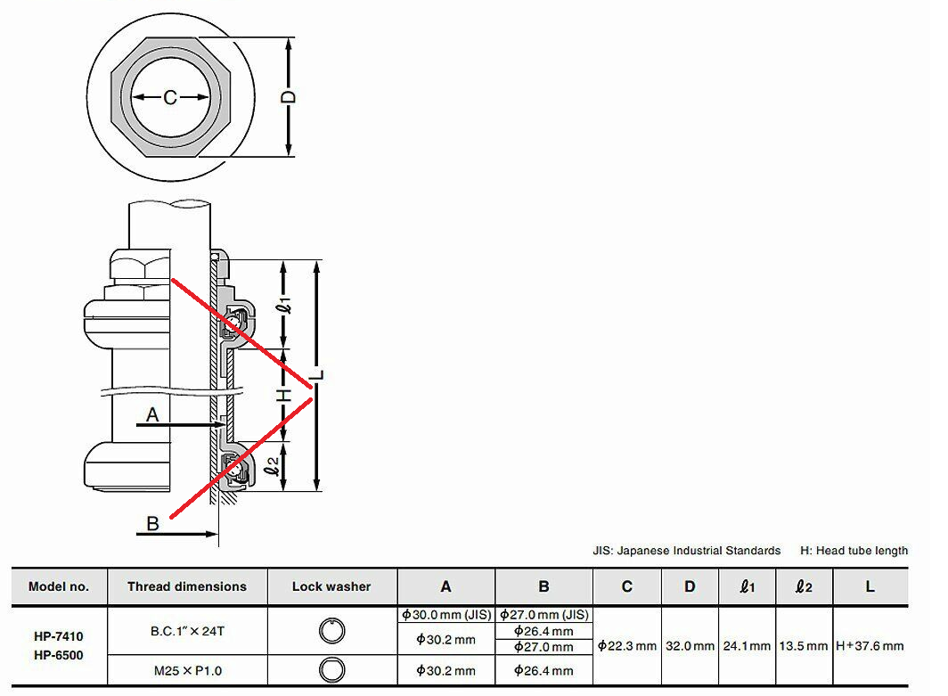

Ein Beispiel für x-förmige Lagerung ist der Shimano HP7410.
Ich glaube, ihr redet aneinander vorbei.
Im Maschinenbau heißt diese Anordnung O-Anordnung. Primax Steuersätze hatten das teilweise auch. Ahead -Steuersätze immer, auf jeden Fall fällt mir gerade kein anderer ein.

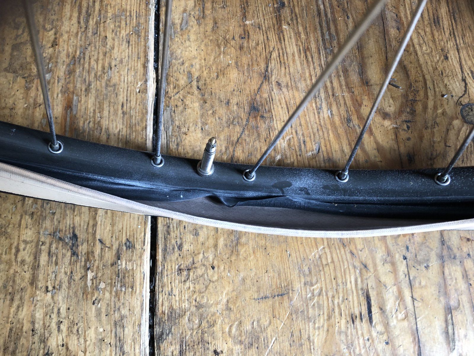

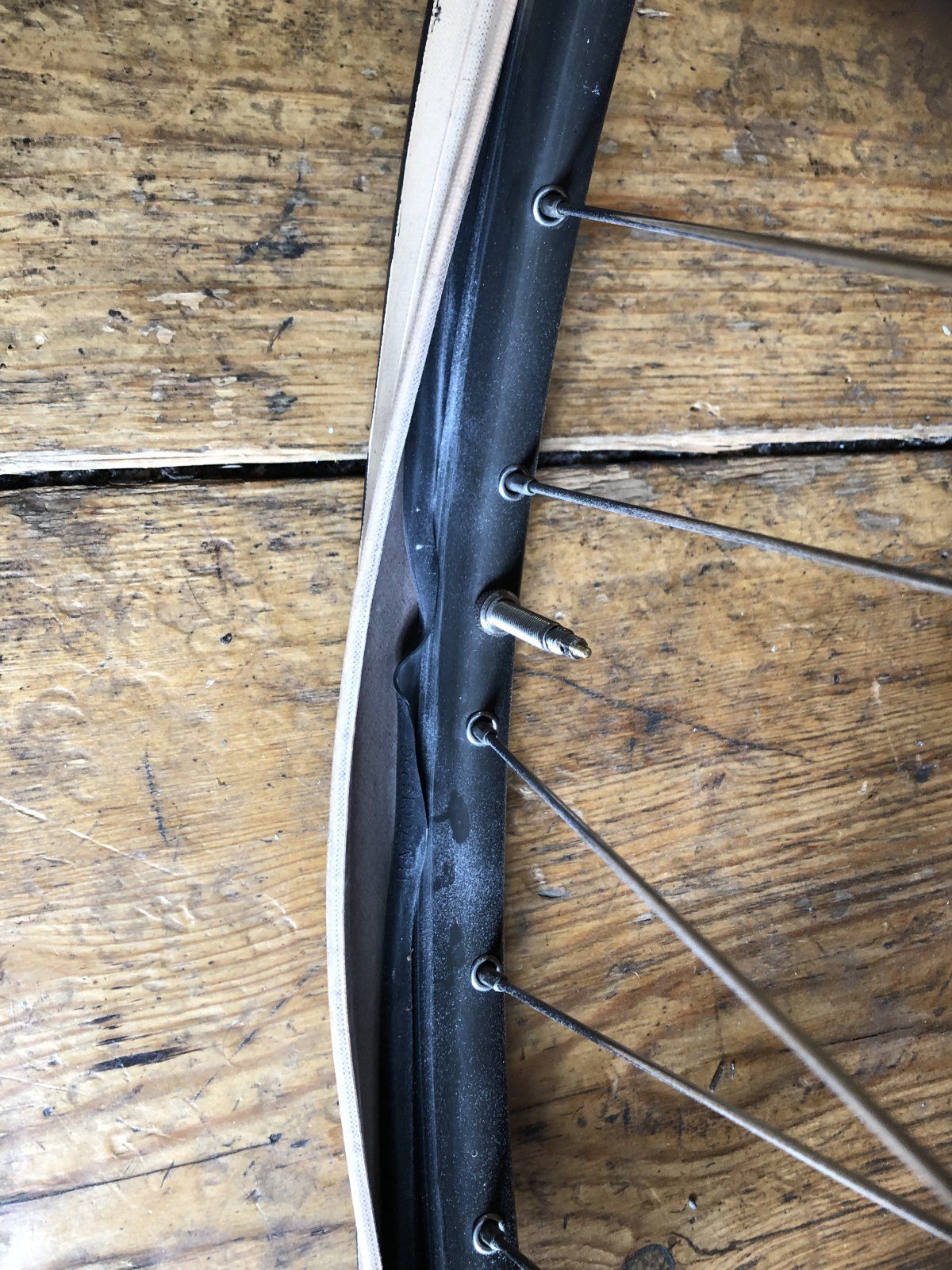

Neuer Conti Race Schlauch explodiert mit lautem Schlag 20 Minuten nachdem ich den neuen Clement Go aufgezogen habe ?
Ich fahre seit Jahren nur Schlauchreifen und habe eventuell was falsch gemacht ??
Und bin sehr überrascht das der Faltreifen von der Felge gesprungen ist ! Glücklicherweise nicht bei der Fahrt
Fehlerprognose bitte
Ist das direkt beim aufpumpen passiert?
Hast du noch einen anderen Schlauch aus der gleichen Serie? Wenn ja würde ich den mal vorsichtig außerhalb des Mantels aufpumpen und gucken, wie er sich verhält.
Ich hatte schon fabrikneue Schläuche (die wahrscheinlich lange gelagert wurden), die sich sehr seltsam verformt haben.
Andere Möglichkeit wäre ein falscher Einbau, bei dem der Schlauch zwischen Mantel und Felge hervor quillt und dann knallt. Das wäre dir aber normalerweise aufgefallen beim Pumpen. Ist mir aber auch schon passiert, wenn die entstehende Blase auf der Seite herauskommt, die man gerade nicht sieht…
So wie das aussieht hast du den Schlauch zwischen Reifen und Felge eingeklemmt, beim Aufpumpen oder nach kurzer Fahrt gibt's einen amtlichen Knall und Druckverlust 🙉
