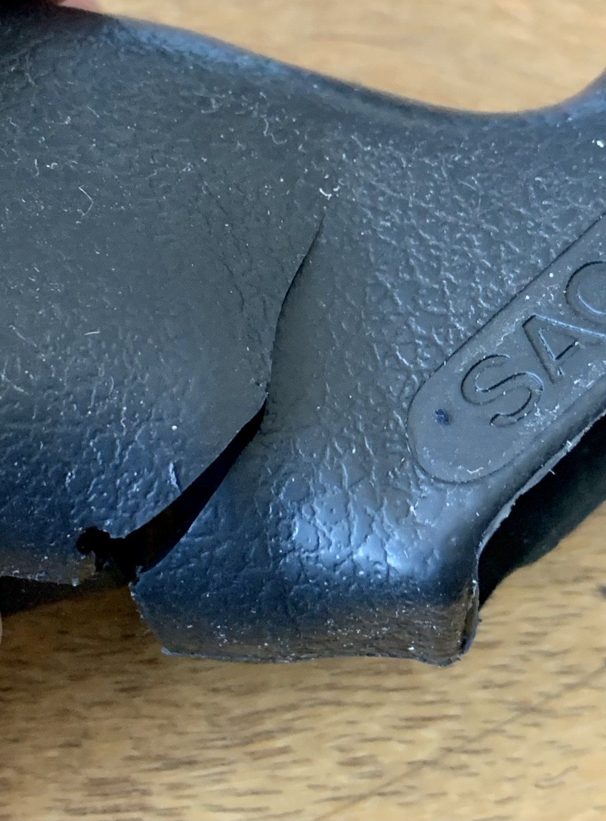

Mahlzeit, hat jemand eine Idee mit welchem Kleber ich Hoods, speziell Sachs oder Campa Hoods kleben kann?
Mir ist bei der Montage einer eingerissen der sonst noch top ist. Würde gern eine Verstärkung, Flicken, aus Gummi einkleben. Das was ich hier habe hält alles nicht.
Reifenflicken, Aquasure+SR, Teroson SB 2444
Was könnte ich nehmen?
Gummi klebt man mit Sekundenkleber. Am besten ein besserer Industriekleber wie Sicomet (gibt es in dutzenden Viskositaeten) und nicht die 5er-Packung aus dem 1-Euro-Shop.
Nur so eine Idee zum Ausprobieren, von der Beschreibung her könnte das funktionieren:
https://www.rosebikes.de/rema-tip-top-camplast-mini-flickzeugset-2659118Das ist scheinbar das einzig wirksame Flickzeug für TPU-Schläuche wie sie von Schwalbe, Revoloop, Tubolito, usw. angeboten werden.
Gummi klebt man mit Sekundenkleber. Am besten ein besserer Industriekleber wie Sikumet
Sekundenkleber hätte ich jetzt als nicht geeignet gesehen, aber Sicumet klingt tatsächlich interessant:
https://www.klebstoffbank.de/Sicomet-Kleber/Sekundenkleber/Sicomet-8300---Sofortklebstoff.html

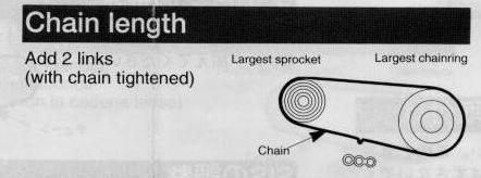

Hab einiges an Ketten rumliegen, gereinigt und will eine auf ein anderes Rad wie ursprünglich verbauen.
Wie erkenne ich ob eine Kette zu lange oder zu wenig Glieder hat?
Danke
Danke
Kettenglieder zählen wäre eine Option (dafür musst Du die alte Kette natürlich auch abzählen). Alternativ einfach anbauen, das ist ja keine große OP. Ich hoffe ich habe Dein Problem richtig verstanden
Danke

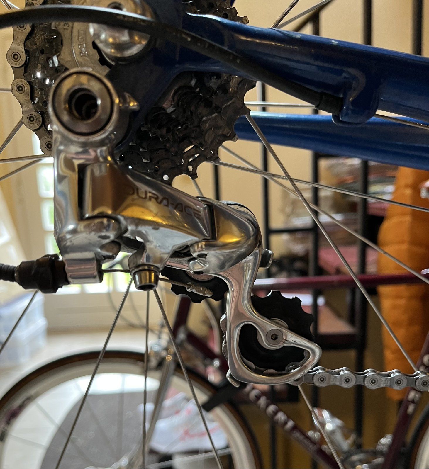

Man kann das berechnen, siehe bspw. hier: <https://fahrrad-rechner.de/kettenlaenge-berechnen/>
Oder man schaut einfach, daß es paßt (groß-groß schalten und sich das Schaltwerk anschauen), hatten wir gerade…
Klein/klein ist nicht so wichtig, aber unbedingt sicherstellen, dass groß/groß gerade noch möglich ist.

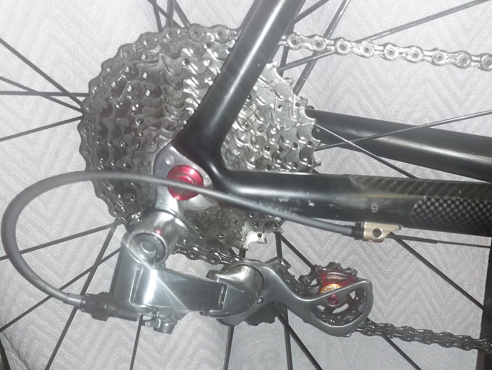

k
Wobei mir diese Variante persönlich besser gefällt.
Danke, aber die alte Kette gilt nicht als Vergleich, da ich einen neuen Rahmen und neu zusammengestellte Komponenten verbaut habe.
Die Frage ist also grundsätzlich zu verstehen, nach welchen Kriterien passt eine Kettenlänge.
Wie oben schon geschrieben wurde: Groß/groß muss noch funktionieren. Das Schaltwerk muss also noch Luft nach vorne haben.
Alternativ hältst du dich an die Vorgaben des jeweiligen Gruppenherstellers. Bei SRAM ist das (für 2x12) zB zwei Glieder Überlappung bei groß/groß und ohne, dass die Kette durch das Schaltwerk läuft.
Bei Groß-Groß die Kette OHNE Schaltwerk auflegen, die Kettenenden auf dem Kettenblatt zusammenführen. Die sollten dann um zwei Glieder überlappen.
Stimmt, das geht nur wenn das Schaltwerk zur Kassette passt, also langer Käfig bei großen Ritzeln, bei langem Käfig trotz z.B. nur 25t als größtem Ritzel könnte das zu kurz sein. Bei mir hat es aber auch mit langem Käfig und 28t gut funktioniert.
