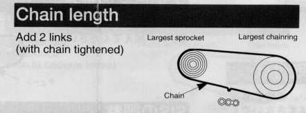

Danke, aber die alte Kette gilt nicht als Vergleich, da ich einen neuen Rahmen und neu zusammengestellte Komponenten verbaut habe.
Die Frage ist also grundsätzlich zu verstehen, nach welchen Kriterien passt eine Kettenlänge.
Bei Groß-Groß die Kette OHNE Schaltwerk auflegen, die Kettenenden auf dem Kettenblatt zusammenführen. Die sollten dann um zwei Glieder überlappen.
Stimmt, das geht nur wenn das Schaltwerk zur Kassette passt, also langer Käfig bei großen Ritzeln, bei langem Käfig trotz z.B. nur 25t als größtem Ritzel könnte das zu kurz sein. Bei mir hat es aber auch mit langem Käfig und 28t gut funktioniert.
Da ist eine u.a. von Shimano verwendete, einfache Methode.
Da es Schaltwerke mit kurzem oder langem Käfig gibt, hilft das nur bedingt.
Die Käfiglänge ist m.W. für Kapazität und Kettenspannung relevant, jedoch nicht für die Kettenlänge.
Na , das kann doch nicht sein , wenn der Käfig 20cm lang wäre brauchst du doch viel mehr Länge .
Ein längere Käfig ist doch Wegstrecke .
Man kann draus eine Wissenschaft machen ...
Kette auflegen und prüfen ab bei groß/groß das Schaltwerk nicht überstreckt wird , bei klein/klein die Kette nicht unten lose rumbaumelt , fertig , das erscheint mir am sinnhaftesten .
Genau so ist doch am sinnvollsten!
wenn du groß - groß bei maximal zusammen gefaltetem Schaltwerk fahren willst...
auf groß - groß sollte es aber maximal gestreckt sein und die Länge des Schaltwerkes soll dann so gewählt sein, daß klein - klein auch noch funktioniert.
Gruß
dasulf
Bei neuem, oder neuwertigen SW geht das mit klein/klein ohne das die Kette durchhängt, aber bei den SW die wir hier so verbauen, ist die Feder des Käfigs nicht mehr so stramm, das die Kette nicht durchhängt, was aber nicht so schlimm ist, wenn gro?/groß nicht geht, bedeutet beim Schaltvorgang meist Totalschaden am SW.

…bastel Dir aus kräftigen Draht einen Doppelhaken - am besten geeignet sind die Drahtbügel aus der Reinigung oder bei manchen Kettennieter ist sowas oftmals dabei dann fädel die Kette durch den Schaltkäfig und leg die Kette auf gross / gross und spann sie mit dem Haken und miss einfach die Kette ab - wenn sich das SW noch minimal nach vorne bewegen lässt ist es ok, wenn es nicht ganz passt gib ggf. ein Glied mehr dann kannst Du vermieten oder bei neueren Ketten das Kettenschloss schließen
Was übrigens auch eine Rolle spielt wie weit Du das HR in den Ausfallenden nach hinten schiebst
Man fährt zwar I.d.R. nicht gross / gross aber wenn das SW die Spannung beim versehentlich Schalten nicht mehr ausgleichen kann bricht es ggf. irgendwo, denn die Kette gibt meist nicht nach und dann ist das SW wie Chris schreibt meist Totalschaden .., und unsere Teile gibt‘s nicht mehr endlos - wär also schade drum

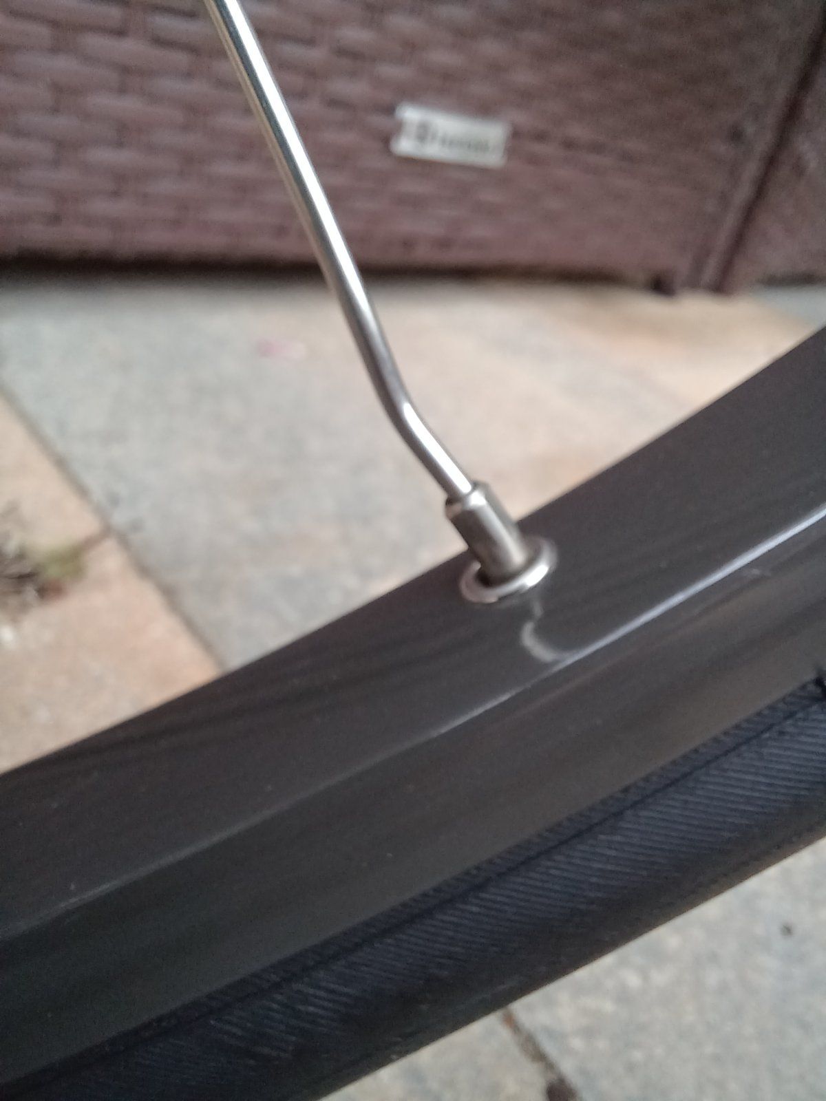

… vermutlich dumme Frage - wie schafft man sowas eigentlich? Eigentlich müsste die Felge total verzogensten und einen spürbaren Höhenschlag haben
Eigentlich sollte man da alles lösen und versuchen komplett neu zu zentrieren falls möglich, die muss man ggf. wieder in Form zwingen
Ich würd die übrigens abzwicken und dann ohne Spannung lösen allein beim Lösen würde die alles verziehen da die sich in alle Richtungen bewegt
oder vielleicht aus der Nabe reißen - dann ist die auch noch hin
Eigentlich sollte man da alles lösen und versuchen neu zu zentrieren
Gegengetreten? Hatte ich mal, als ich vom Einkaufen kam. Rad war zum Glück noch da aber die Speichen verbogen.

Für Kunden würde ich die ersetzen, für mich auch da ich genügend Speichen habe, aber die kann man auch ausbauen, und richten, auf jeden Fall musss das Laufrad zentriert werden.
Ist vom Rad, welches ich gestern abgeholt habe. Ist mir aber erst heute morgen aufgefallen, so dass ich da auch nur Vermutungen anstellen kann. Ich würde es dann zentrieren lassen, da ich es nicht kann und auch keinen Zentrierständer habe. Wo bekomme ich die Speiche her und welche genaue Länge brauche ich? Oder kann die die freundliche Werkstatt ohne Probleme besorgen? Sieht für mich wie eine Edelstahlspeiche aus. Die Nabe ist eine 600er TriCo und die Felge eine Mavic MA40 mit einem Hinweis für die Öse: "EMR7" Stainless steel eyelet Hard anodized Treatment 650W.
