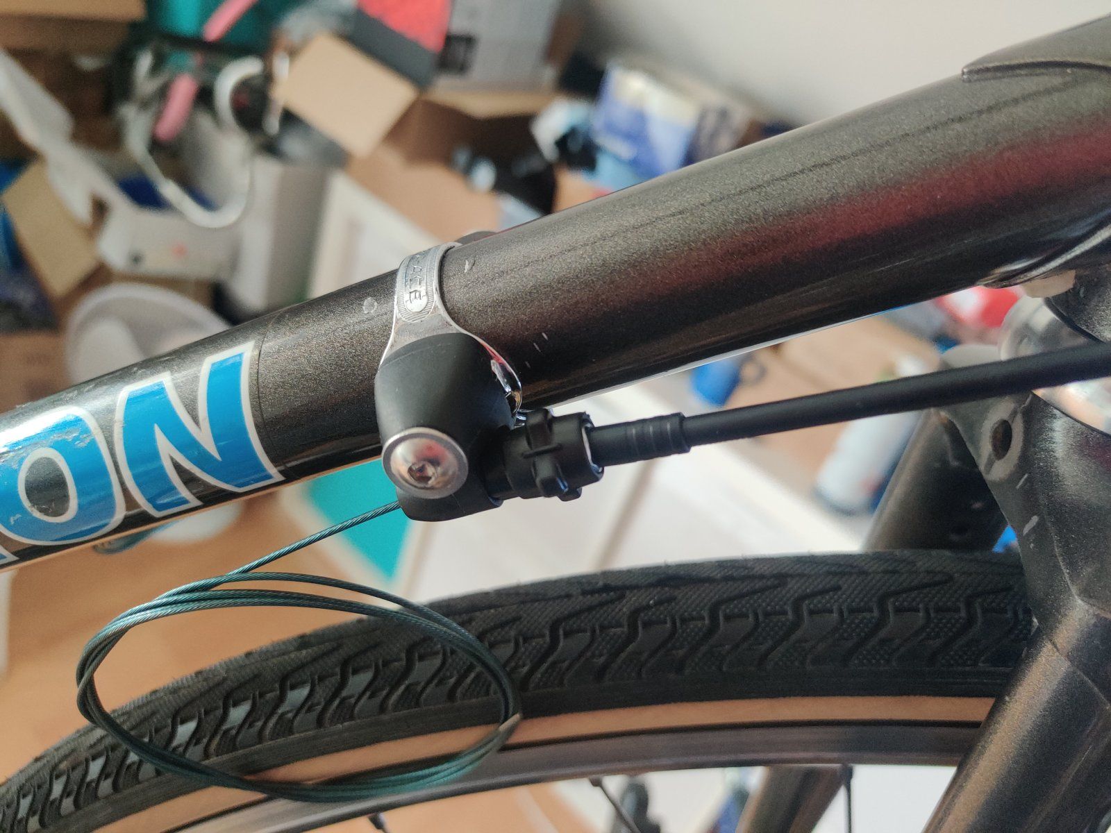

Ich frage einfach mal hier: Wäre jemand, in mit dem Rad überbrückbarer Distanz zu Düsseldorf, willens, ein M5-Gewinde umzuschneiden?
Der Radladen zeigte sich nicht so motiviert und ich selber kann das leider nicht.

M4,5 auf M5? Wenn Dir auch M4,5 Schrauben helfen, kann ich Dir gerne zwo gegen Porto zusenden. So sähen die aus:
Bildquelle: QuickNick

Hat das darin bzw. daran befindliche M5-Gewinde eine andere Steigung (als 0.80 mm) oder ist das Gewinde "verhunzt"?
Die Lyotard-Pedale, die Du auch umgeschnitten hast.
...M5 ist M5.
Welche andere Gewindesteigung brauchst du denn und was für ein Gewinde ist den jetzt vorhanden?
Ich hätte gerne die reguläre Gewindesteigung, die üblicherweise vorzufinden ist. Ich glaube das war 0,80mm? Aber vorhanden ist 0,75 o.ä. .
