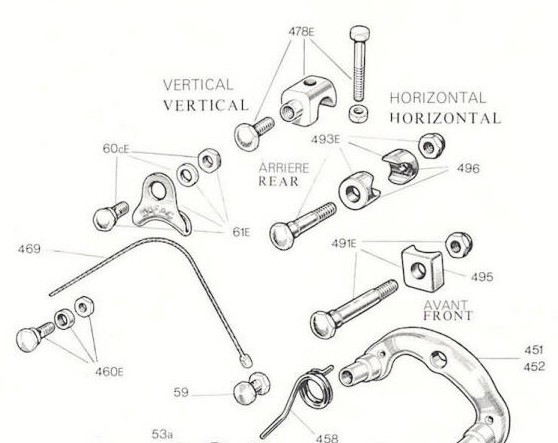

moinsen, frage für einen Freund:
was ist das für eine Konstruktion an der hinteren Bremse? Aus irgendeinem Grunde mag er das Rad und möchte damit tatsächlich fahren. Könnt ihr eine Maßnahme anbieten, um normale Bremsen zu verbauen?
Gruß
dasulf
Das ist doch eine normale Bremse, die hat doch
nur eine andere Befestigung für den Bolzen bzw.
Bremssteg, weil dieser von oben gebohrt ist.
Meint ein Freund....
soweit sehe ich das auch. aber es wirkt nicht so, als wäre das so original, es ist ausgeschlagen und generell, warum hat man von oben gebohrt? Was sollte da normalerweise dran?
Das war bei bestimmten Peugeot-Rahmen so und zwar zur Direktmontage des hinteren Schutzbleches.
Dafür benötigte dann die Bremse einen Adapter.

also Schutzblech vor Bremse, interessantes Konzept. Oder war das ein Rad mit Rücktrittbremse?
Nein, diese Räder hatten keine Rücktrittbremse.
In der Regel waren jedoch Mafac Racer Mittelzugbremsen mit einem speziellen Bremsbefestigungsadapter montiert (siehe nachfolgende Explosionszeichnung - Bauteil Nr. 478E).

es sieht so aus, als wäre 478E verbaut aber ausgeschlagen. gibt's dafür noch Ersatz? drüben bei der Suche für französische Teile?
Irgend jemand von den Sammlern französischer Räder könnte so ein Teil durchaus rumliegen haben.
Ich für meinen Teil müsste hierzu zunächst meine Bremsenkiste durchwühlen (da ich mich nicht erinnern kann, ob ich so etwas besitze oder nicht).
Frag einfach mal im französischen Thread nach.
Ich sollte so ein Teil haben, müsste in der Mafac Box sein :idee: :rolleyes: .

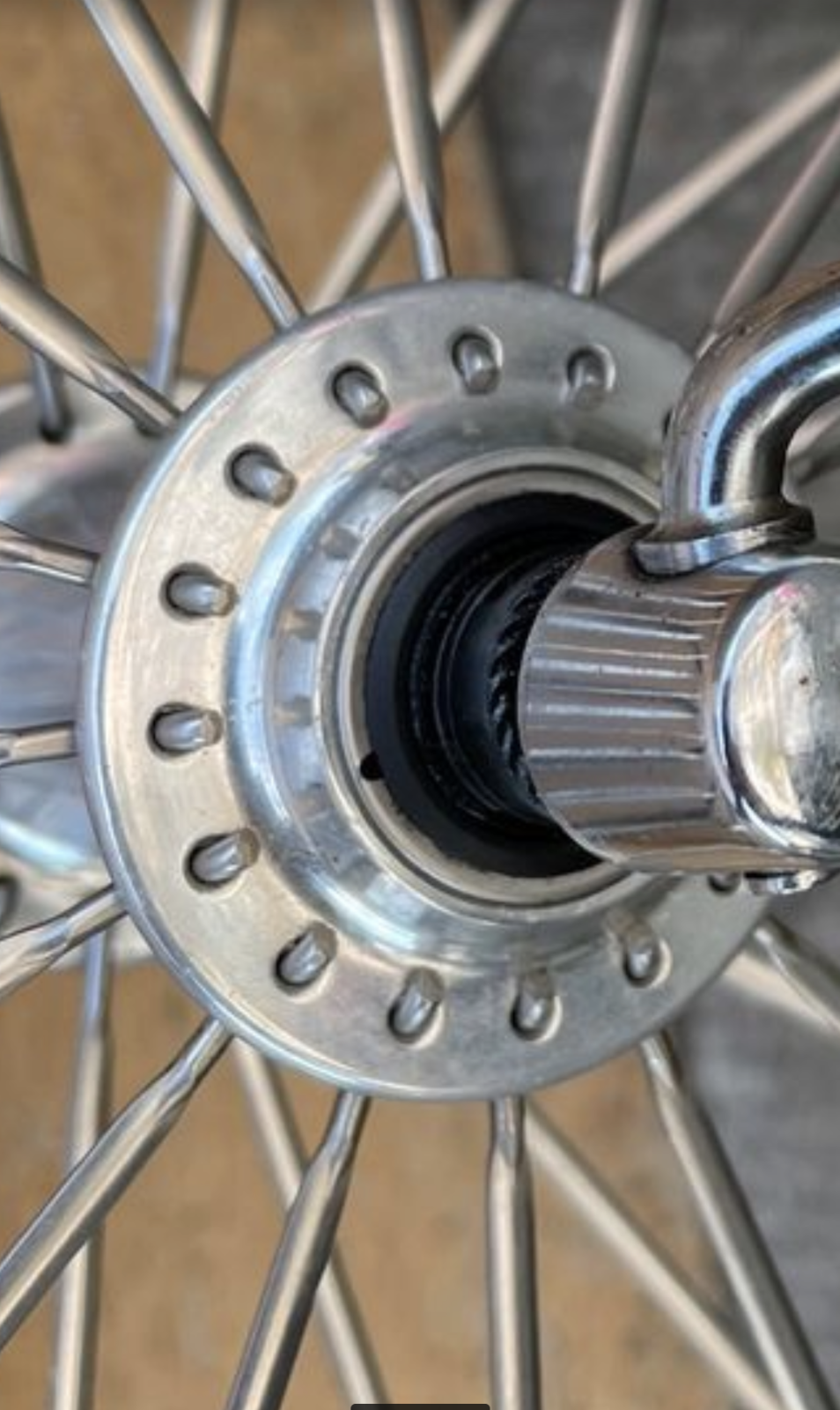

Hab ja selbst nie Messerspeichen verbaut. Das Schlitzen ist mir irgendwie nicht geheuer und den Aero-Nutzen nicht wert.
Und dann stieß ich neulich bei einer einschlägigen Marktplatzseite auf dieses Angebot:
Kopf der Speichen abgefeilt und Speichen gebogen um sich den Schlitzaufwand zu sparen?
Mir kommt das irgendwie grob fahrlässig vor, oder ist das üblich und Praxis erprobt?
