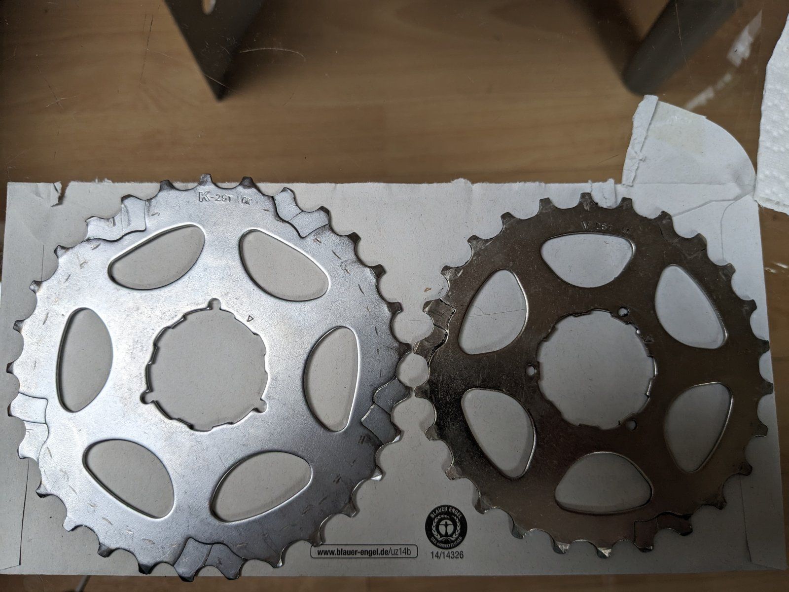

was sind das für Ritzel?
auf dem einen steht K-29T und auf dem anderen V-26T. Sie sind 2mm dick.
Shimano HG und SRAM bis 9-fach sind 1,8mm dick. Die Gezeigten passen aber auf den HG-Freilaufkörper.
Für mich sind sie ziemlich interessant für Halfstep-Abstufungen, weil ich dort gut einen Sprung 26-30 oder 25-29 gebrauchen kann, aber keine Quelle für 26er und 29er im Shimano Universum kenne. Kann mir jemand weiter helfen? Die beiden werden nicht ewig halten, falls die überhaupt noch gehen. Und dann brauche ich Nachschub
Gruß
dasulf
Das sind HG-Ritzel. Bis 8-fach waren die m.W. 2 mm dick.

ich brauche einen neuen Messschieber, weil ich definitiv 2mm messe. während ich bei einer neuen HG 9-fach tatsächlich 1,8mm messe.
aber die Bezeichnung ist ja relativ eindeutig. Unbekannt war mir auch, daß HG 7-fach mit unterschiedlichen Spacern zusammen gebaut wurde (in der Zeichnung bei der K die Positionen 2 (ziemlich dünn ohne Angabe), 10 (3,3mm) und 11 (3,1mm).
Die Pos. 2 ist ein 1mm dicker Stahlring, weil das Ritzel 3 ja schon einen Spacer mit angeformt hatte. Und ja, die Kunststoffspacer hatten zwei unterschiedliche Farben (schwarz/grau) und damit auch unterschiedliche Dicken.
Das wusste ich mal vor 30 Jahren, heute auch nicht mehr. ;)
Ich glaub' dir das schon mit der 2mm Dicke, ich kann auch nur das schreiben was Wikipedalia angegeben hat, was aber nicht zwingend stimmen muss. 1,85mm war vielleicht ein Mittelwert?
Ich hab' ja sogar genau diese K-Kassette im Keller an einem Rad, ich komme aber nicht zum Messen ran, weil's akkurat das Rad ganz hinten ist. :D
Ich messse an NOS HG Ritzel einer 7-fach 1,8mm Stärke, auf keinen Fall 2,0mm. Auch eine Sachs PG 7-fach habe ich 1,8mm gemessen.
